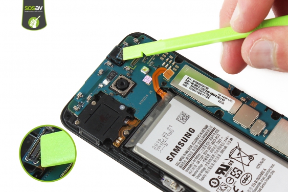

Commencez par déconnecter la batterie à l'aide de la spatule en nylon.Il s'agit d'une mesure de sécurité pour éviter les éventuels courts-circuits lors des prochaines étapes.

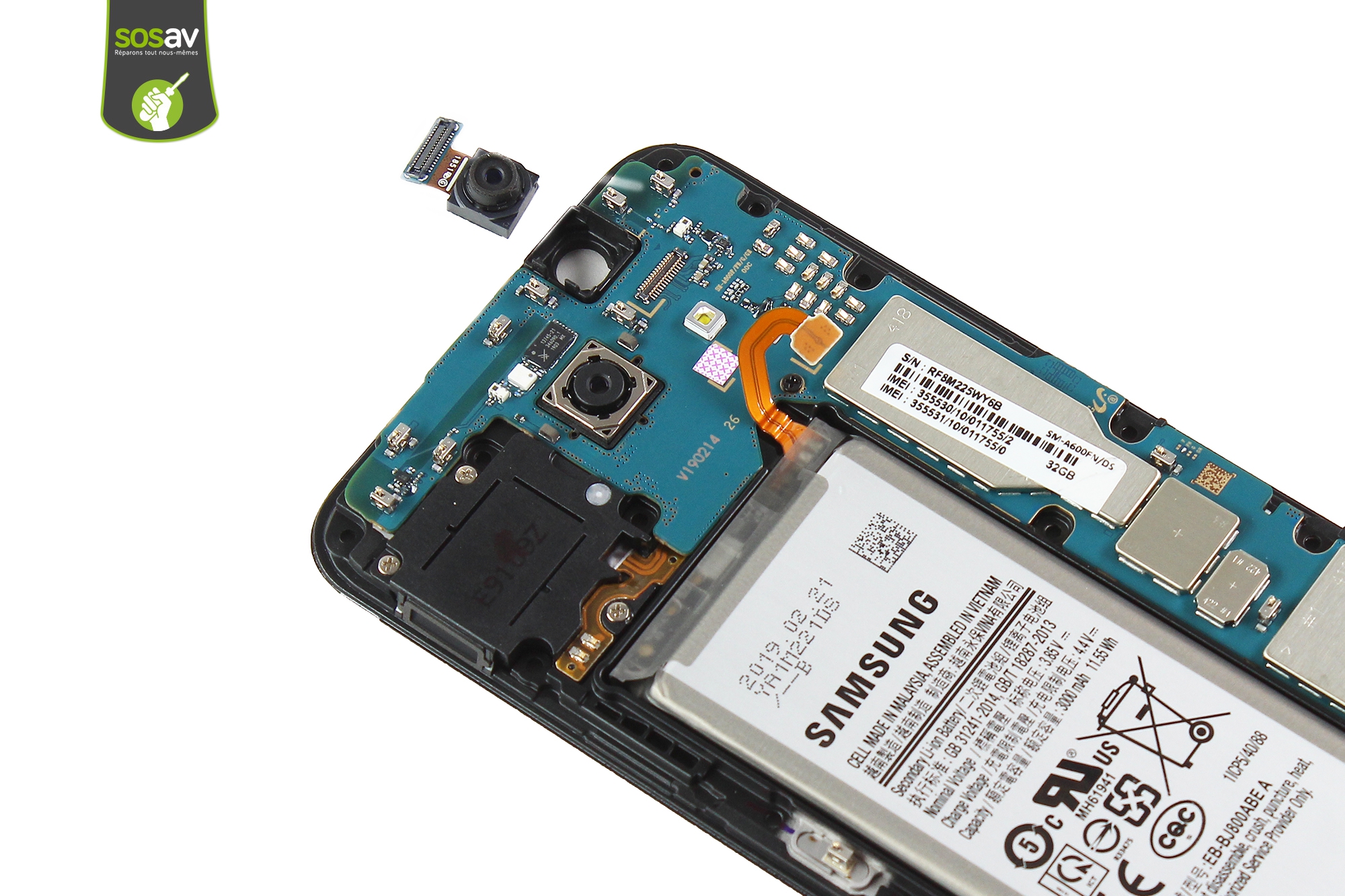

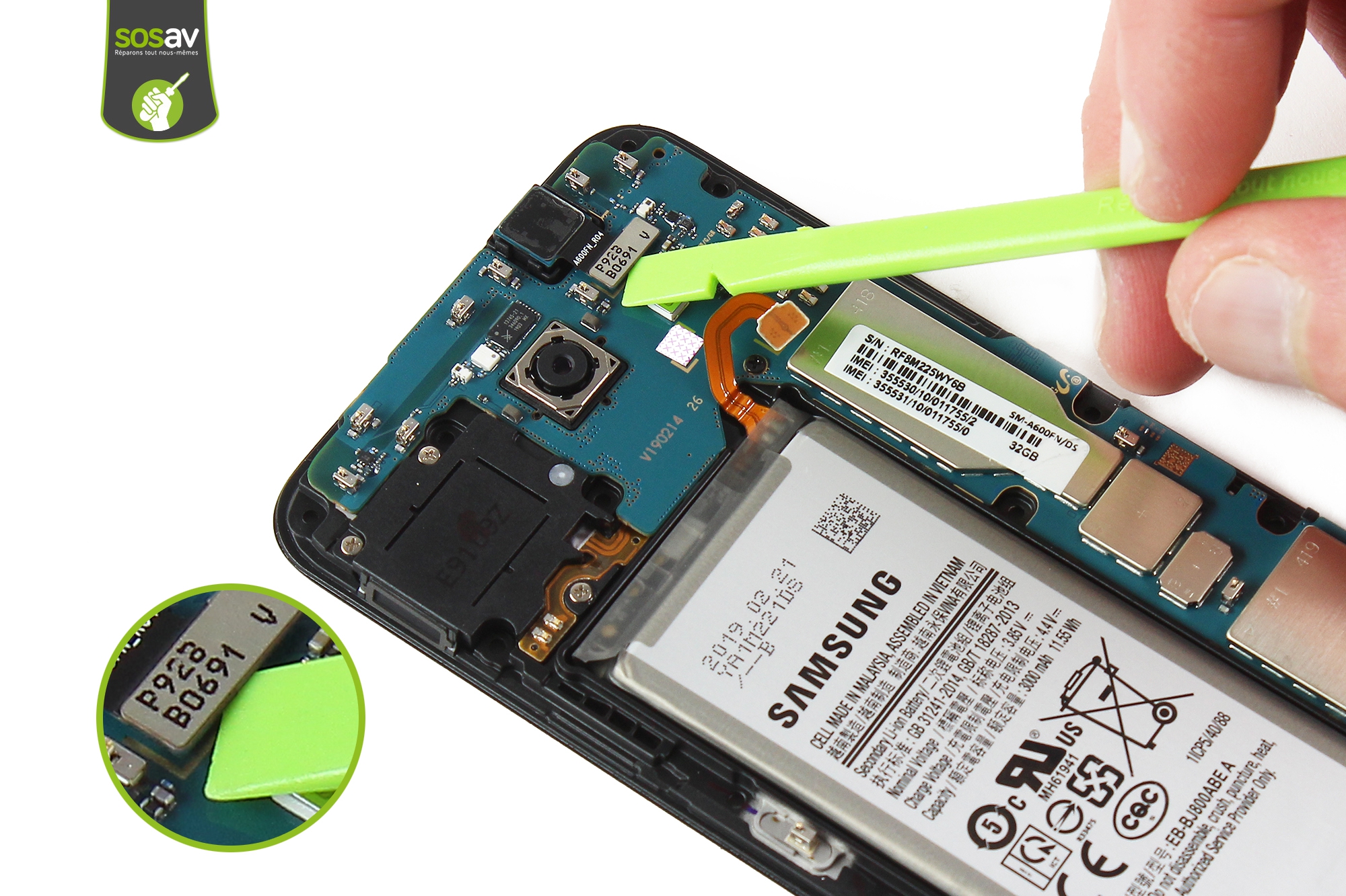

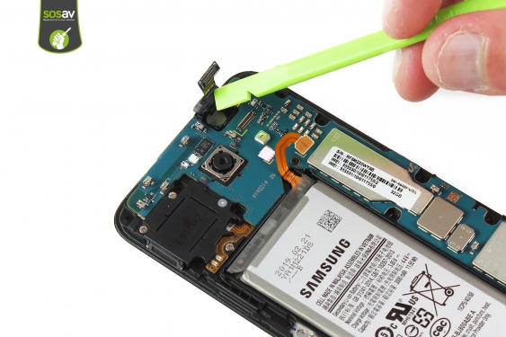

Continuez ensuite en débranchant la nappe de la caméra avant, toujours avec la spatule en nylon.Puis retirez la caméra avant.
Votre caméra avant Galaxy A6 (2018) est désormais déposée.En cas de selfies flous, remplacez-la par une caméra neuve.
