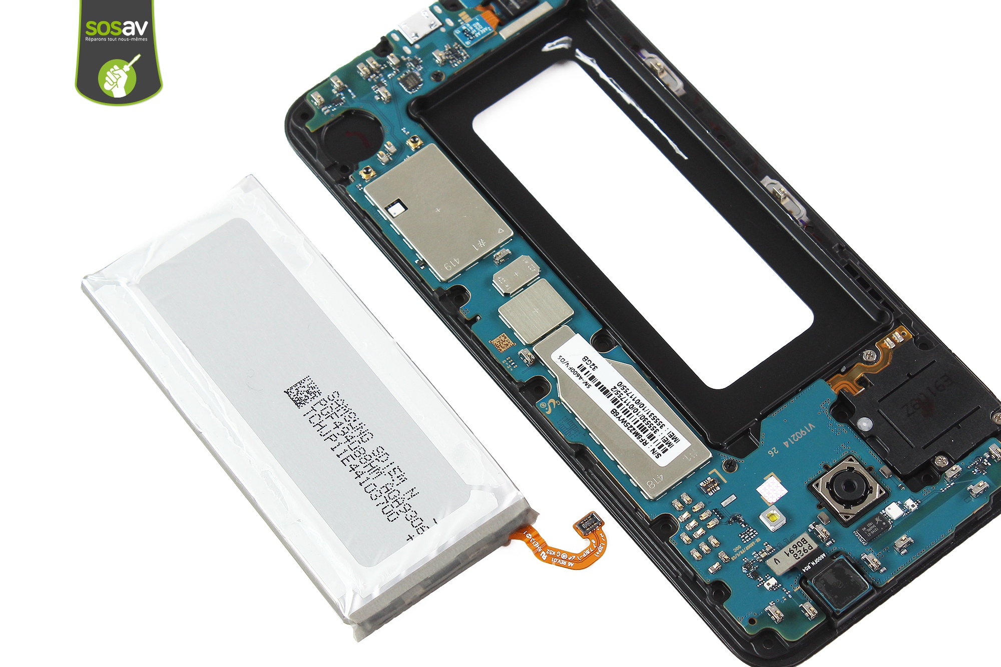

Commencez par déconnecter la batterie à l'aide de la spatule en nylon.

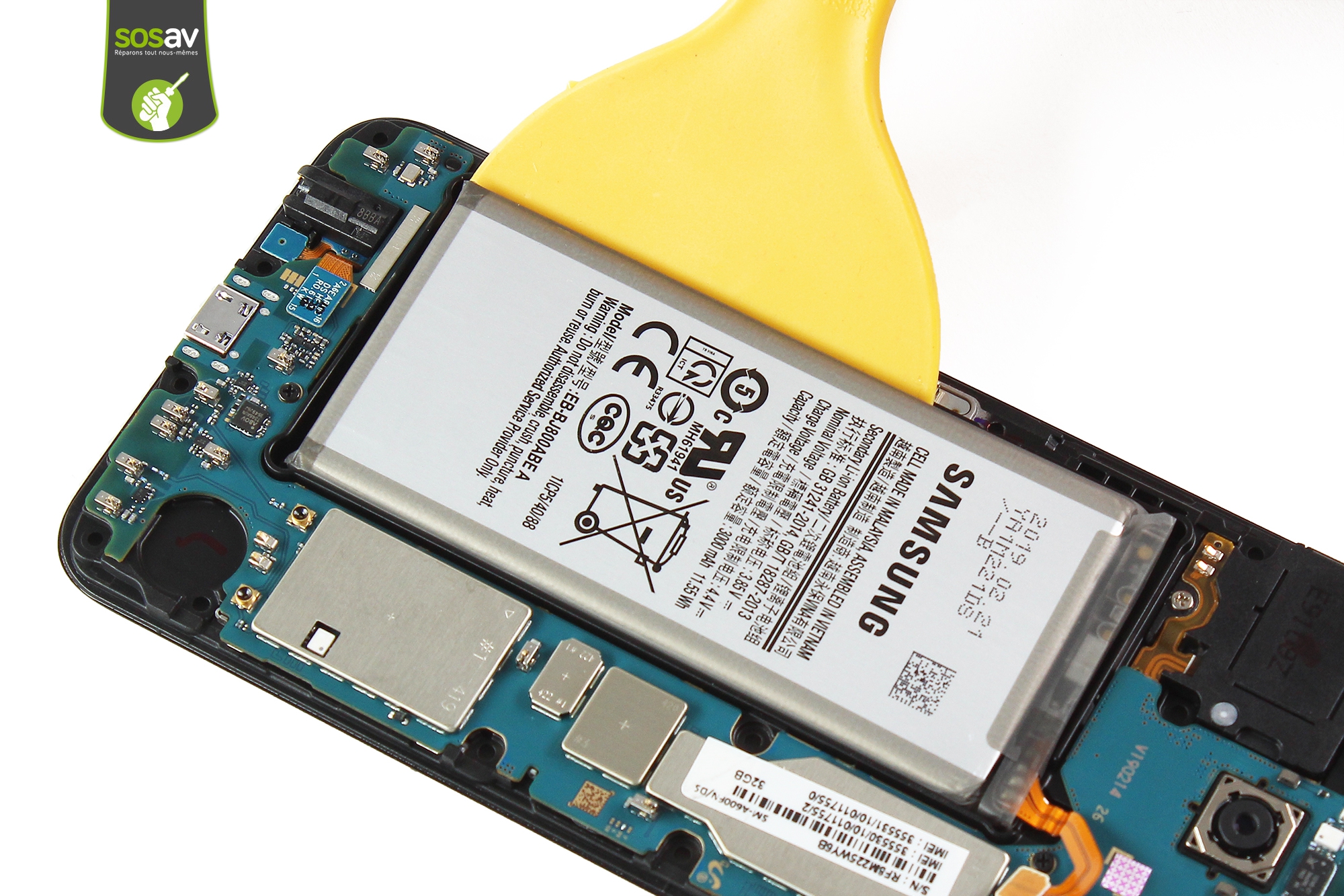

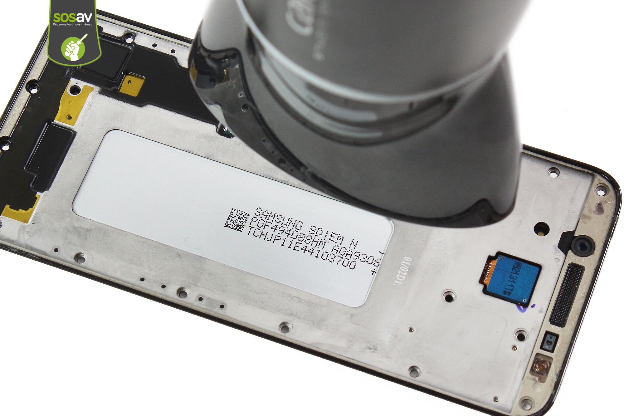

Retournez le bloc châssis interne et chauffez quelques secondes l'endroit où se trouve la batterie avec le sèche-cheveux.Cela a pour but de ramollir la colle.Evitez de chauffer directement la batterie au risque de l'endommager ou de la faire gonfler.

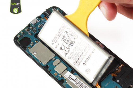

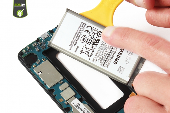

Glissez ensuite progressivement la spatule large et plate pour décoller la batterie.Faites attention à ne pas percer ni plier la batterie !Si une résistance se fait trop sentir, vous pouvez chauffer de nouveau quelques secondes l'autre face.
Votre batterie Galaxy A6 (2018) est déposée.En cas de baisse de forme, redonnez de l'énergie à votre smartphone en changeant sa batterie.
