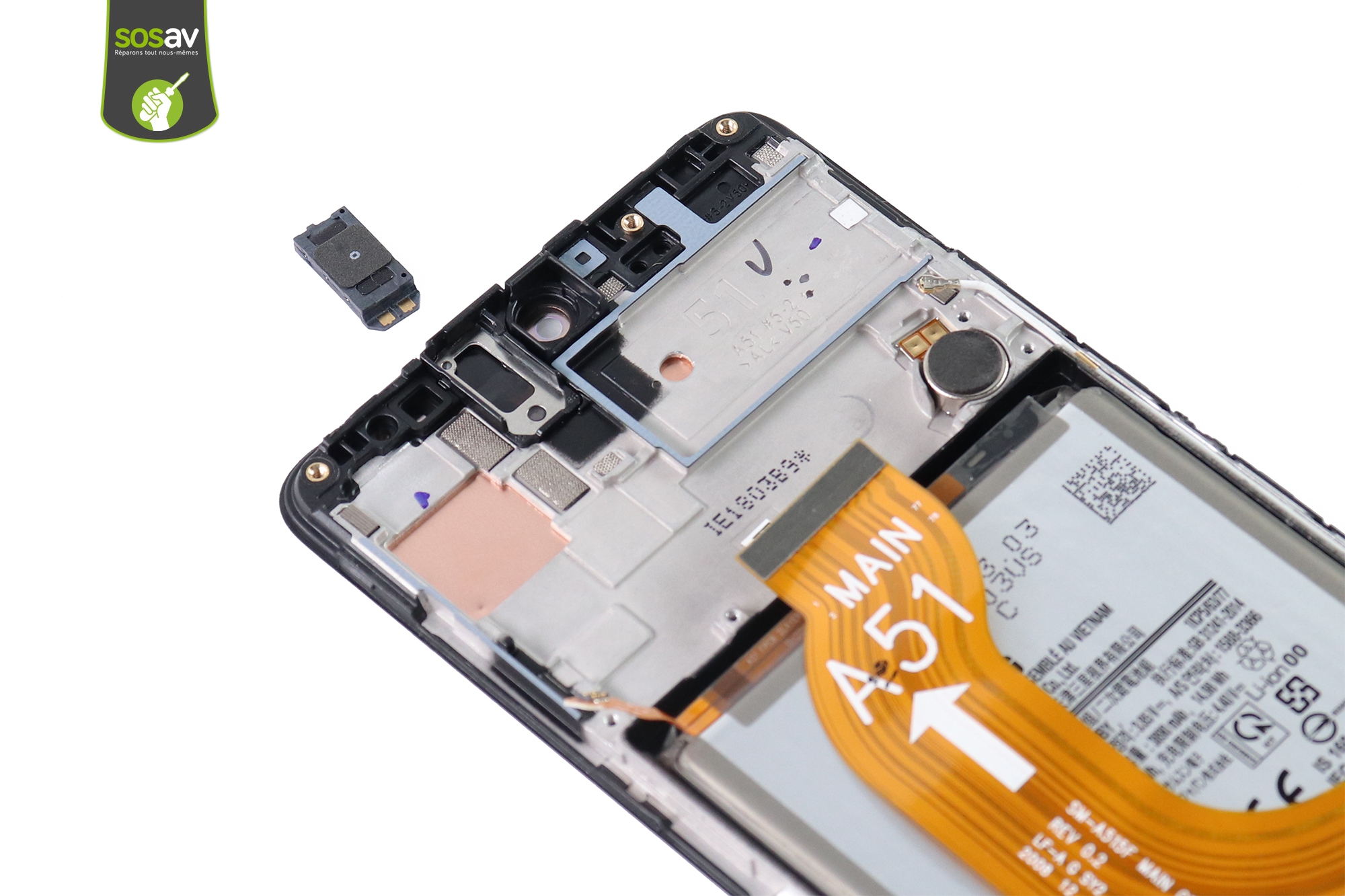

Insérez la pointe du tournevis plat sous le haut-parleur et faîtes délicatement levier pour le décoller.
Et voilà, votre haut-parleur d'écoute est démonté.Si lors des appels vous n'entendez pas vos interlocuteurs c'est qu'il faut remplacer le haut-parleur d'écoute. Suivez ce guide pour le faire !
Pour remonter votre Galaxy A51 suivez ce guide en sens inverse.
