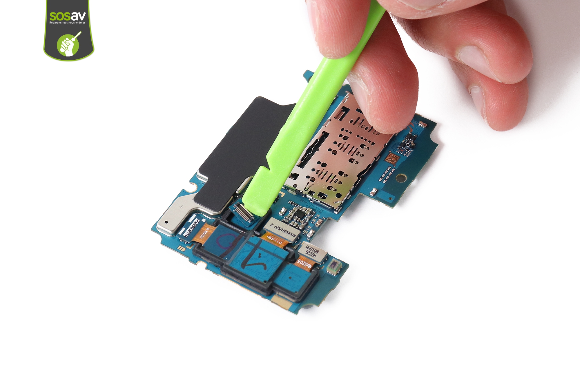

Insérez la spatule en nylon soous la carte mère et faîtes délicatement levier pour la retirer.

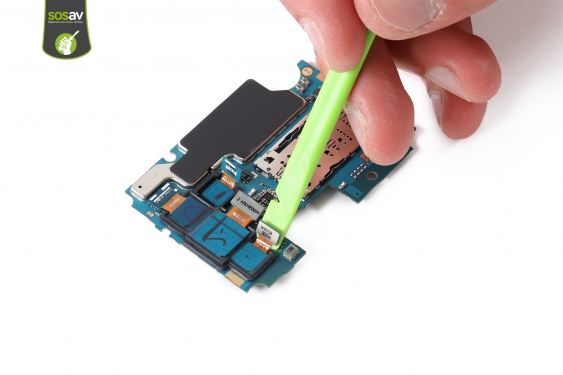

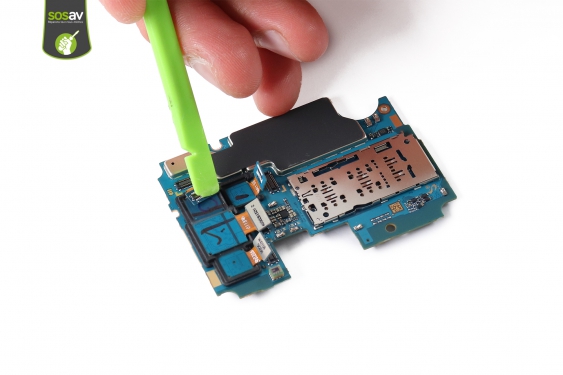

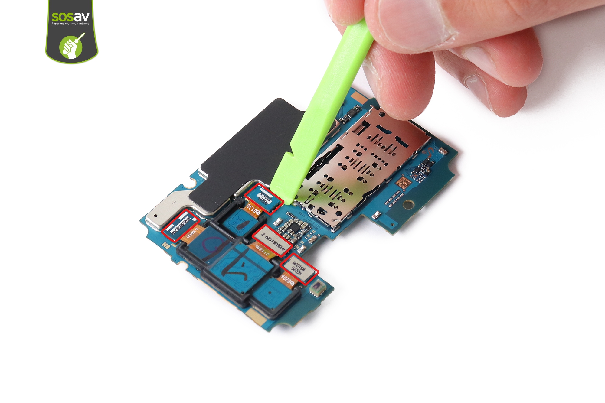

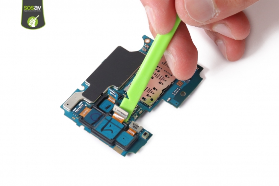

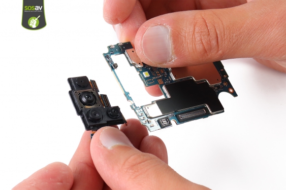

Maintenant on va séparer la caméra arrière de la carte mère en déconnectant chaque connecteurs entouré en rouge avec la spatule en nylon.
Débranchez les 4 connecteurs de la caméra arrière.

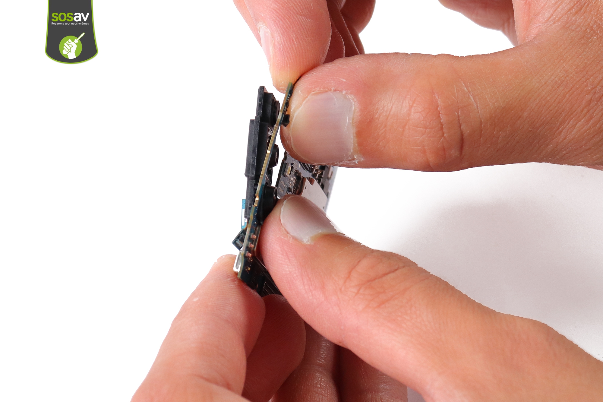

Puis exercez une légère pression sur la caméra pour la déloger de la carte mère.

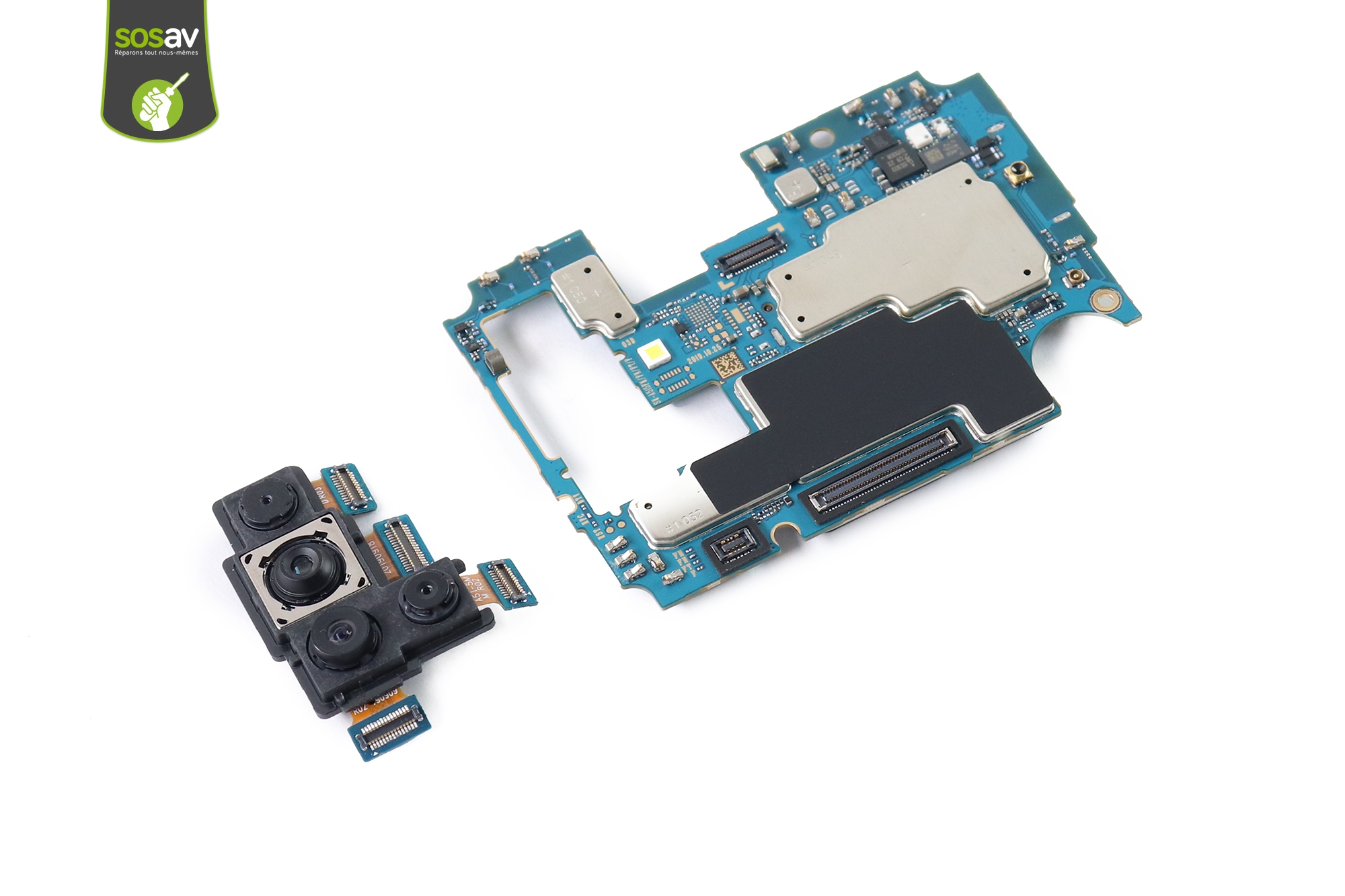

Et voilà, votre caméra arrière Galaxy A51 est démontée.Si vous avez des photos floues, une image noire, en suivant ce guide vous pourrez remplacer la caméra arrière facilement.
