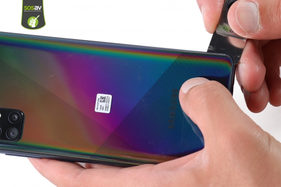

Pour ouvrir le téléphone il va falloir décoller la vitre arrière.Utilisez un sèche cheveux et chauffez 1 à 2 minutes la face arrière afin de ramollir la colle qui la maintient.

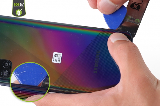

Insérez délicatement la spatule iSesamo entre la vitre arrière et le châssis afin de créer une légère ouverture.Puis insérez un médiator dans la petite ouverture.
Faites doucement glisser le médiator sur tout le pourtour de la vitre arrière.Si une résistance se fait sentir, n'hésitez pas à chauffer de nouveau la vitre pour ne pas la briser.Une fois la vitre bien décollée, vous pouvez soulever la vitre et la retirer.

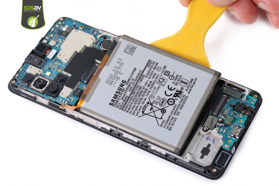

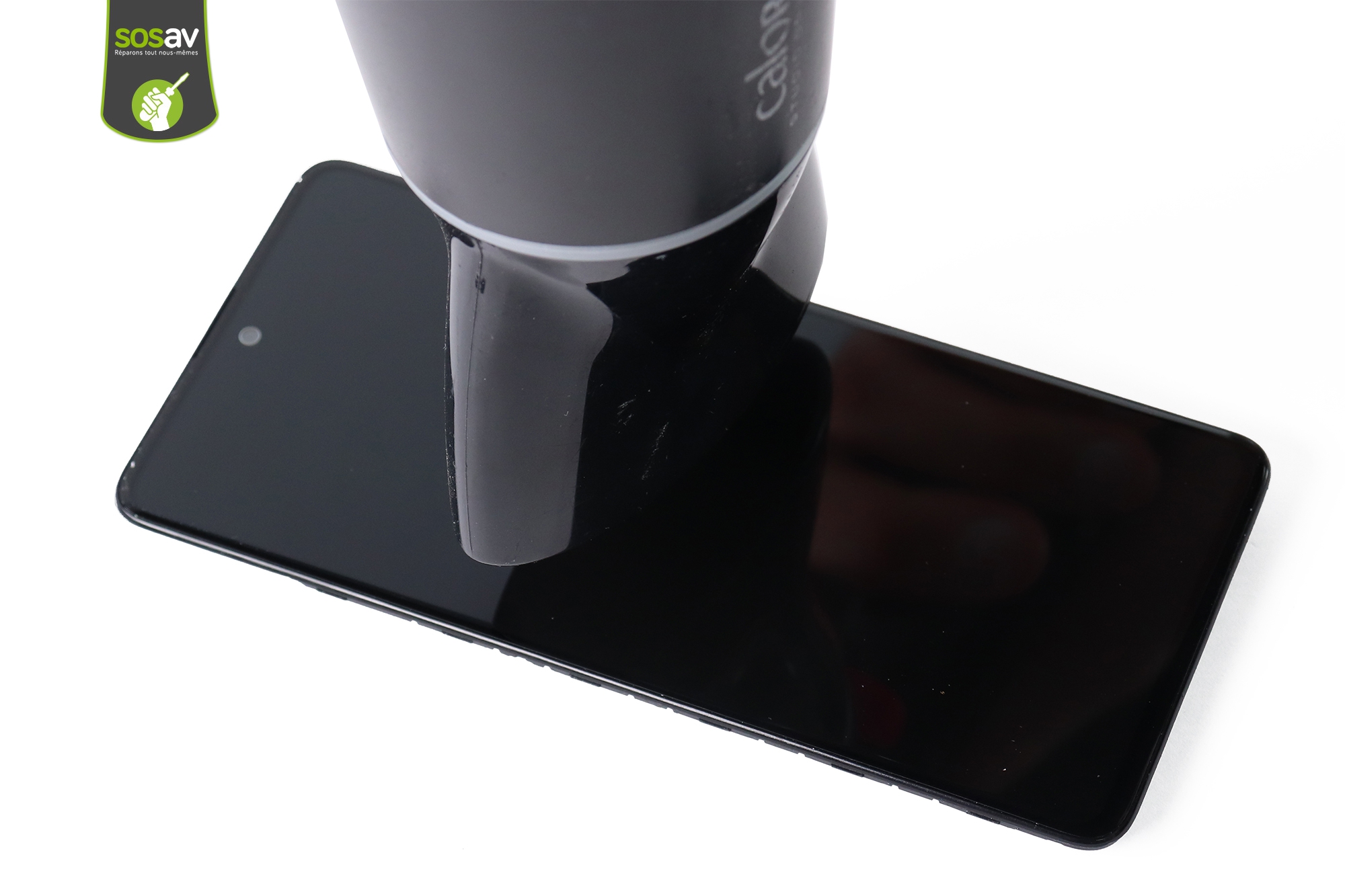

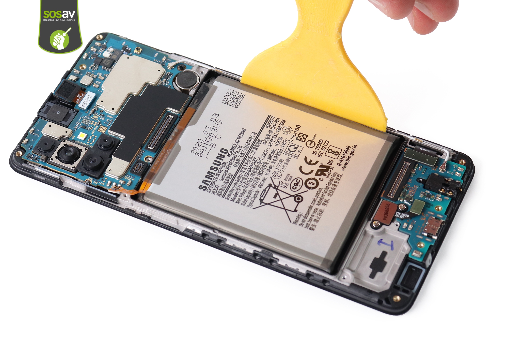

Pour commencer reprenez votre sèche cheveux et chauffez la face avant de l'appareil pour ramollir l'adhésif qui colle la batterie au châssis du téléphone.Attention à ne pas chauffer directement la batterie !Veillez à ne pas chauffer trop longuement le centre du LCD au risque de l'endommager.

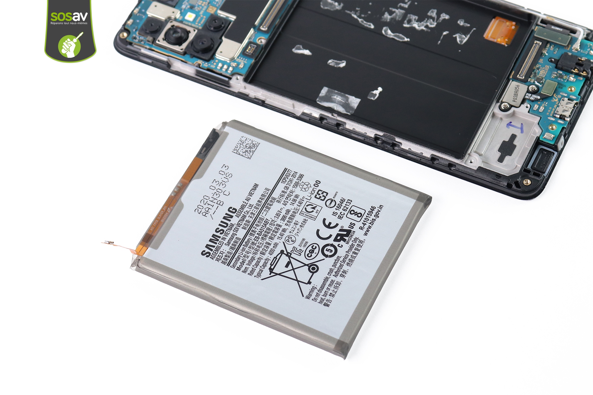

Insérez progressivement la spatule large et plate sous la batterie afin de la décoller et la sortir.Faites attention à ne pas plier ni percer la batterie.Si une résistance se fait sentir, n'hésitez pas à chauffer de nouveau la face avant de l'appareil.
Votre batterie Galaxy A50 est retirée.Si votre Galaxy A50 à un soucis d'autonomie, ou ne veut plus s'allumer, n'hésitez pas à remplacer sa batterie en suivant les étapes de ce tuto !
