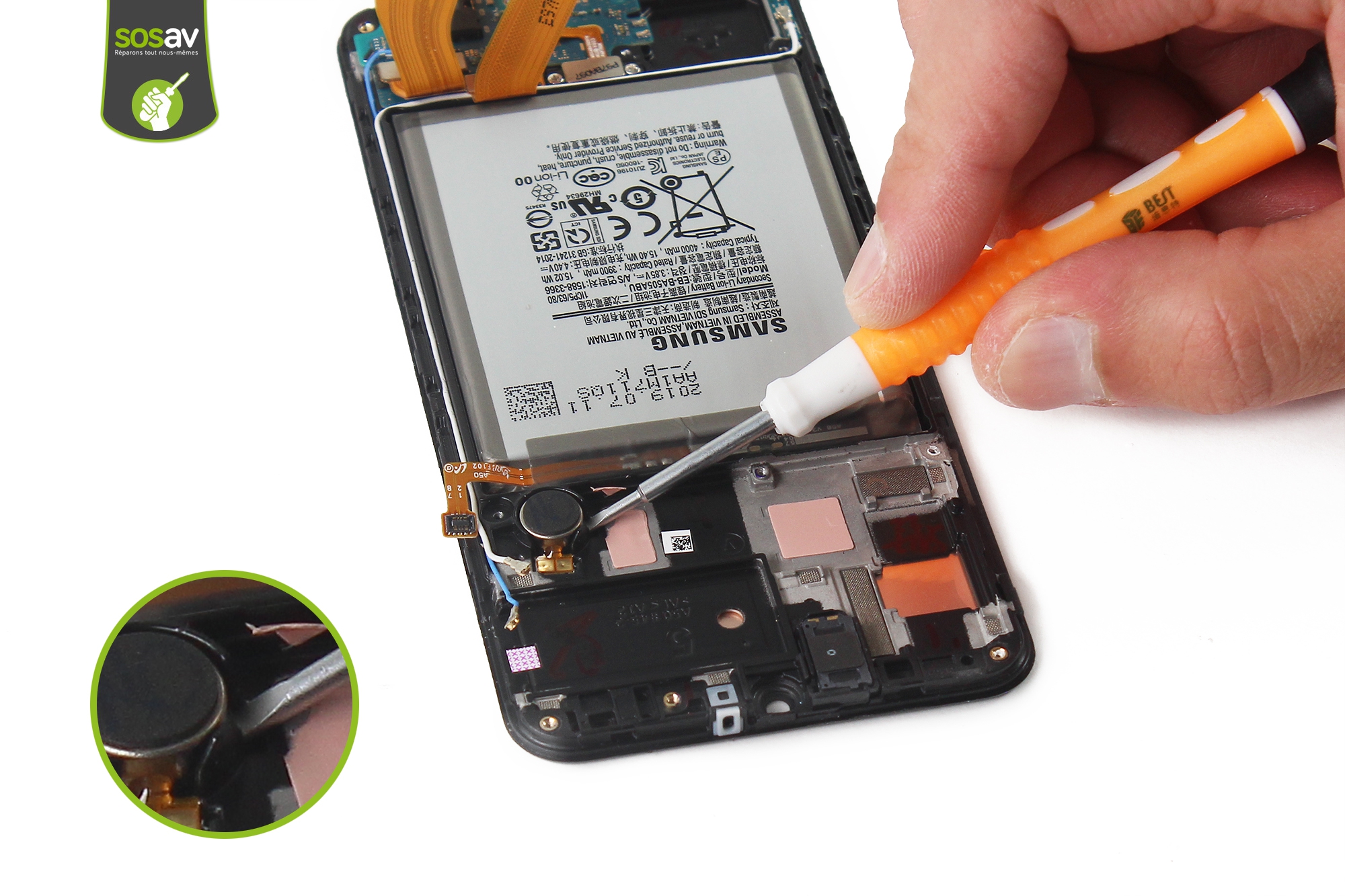

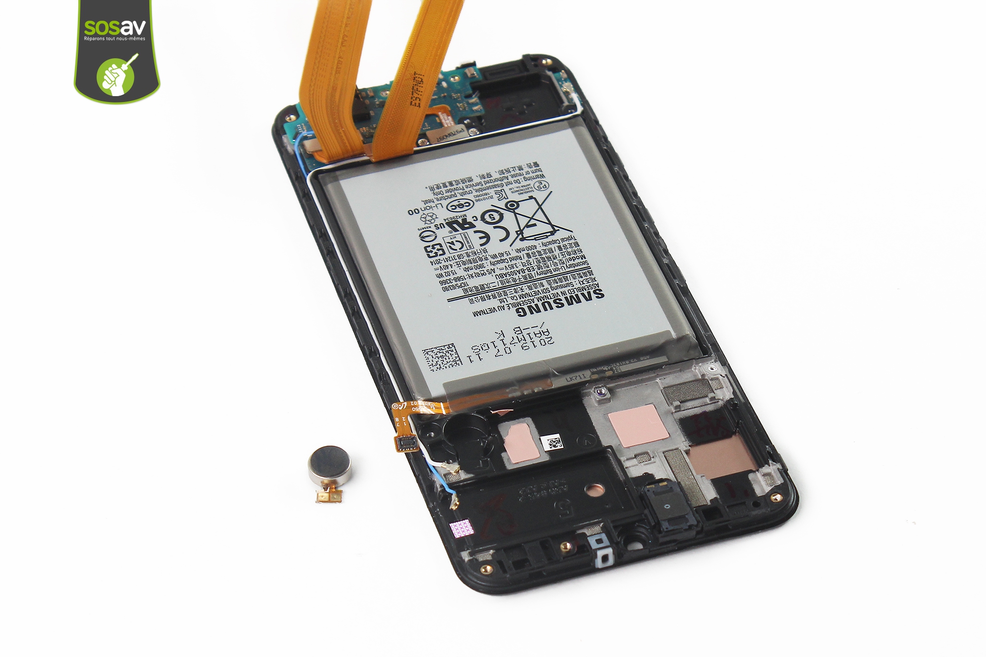

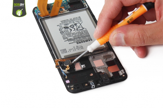

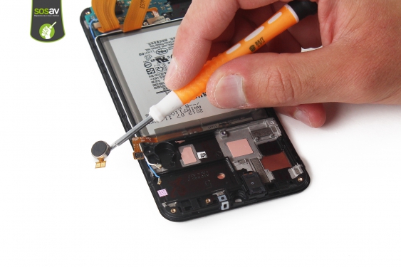

Servez-vous du tournevis plat pour déloger et sortir le vibreur.La spatule iSesamo est trop large pour être utilisée ici.
Votre vibreur Galaxy A50 est déposé.Pour que votre smartphone vibre de nouveau rythme de vos notifications, vous savez ce qu'il vous reste à faire grâce à ce tuto :)
