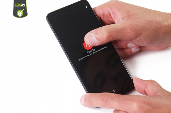

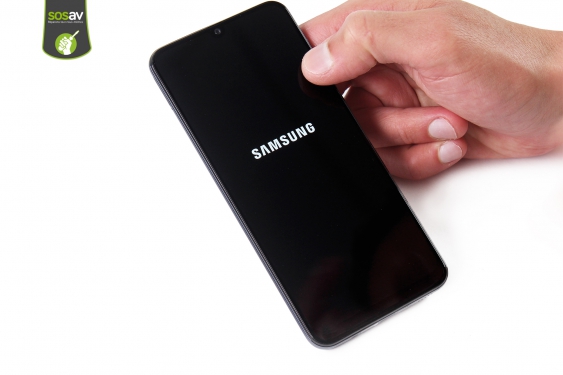

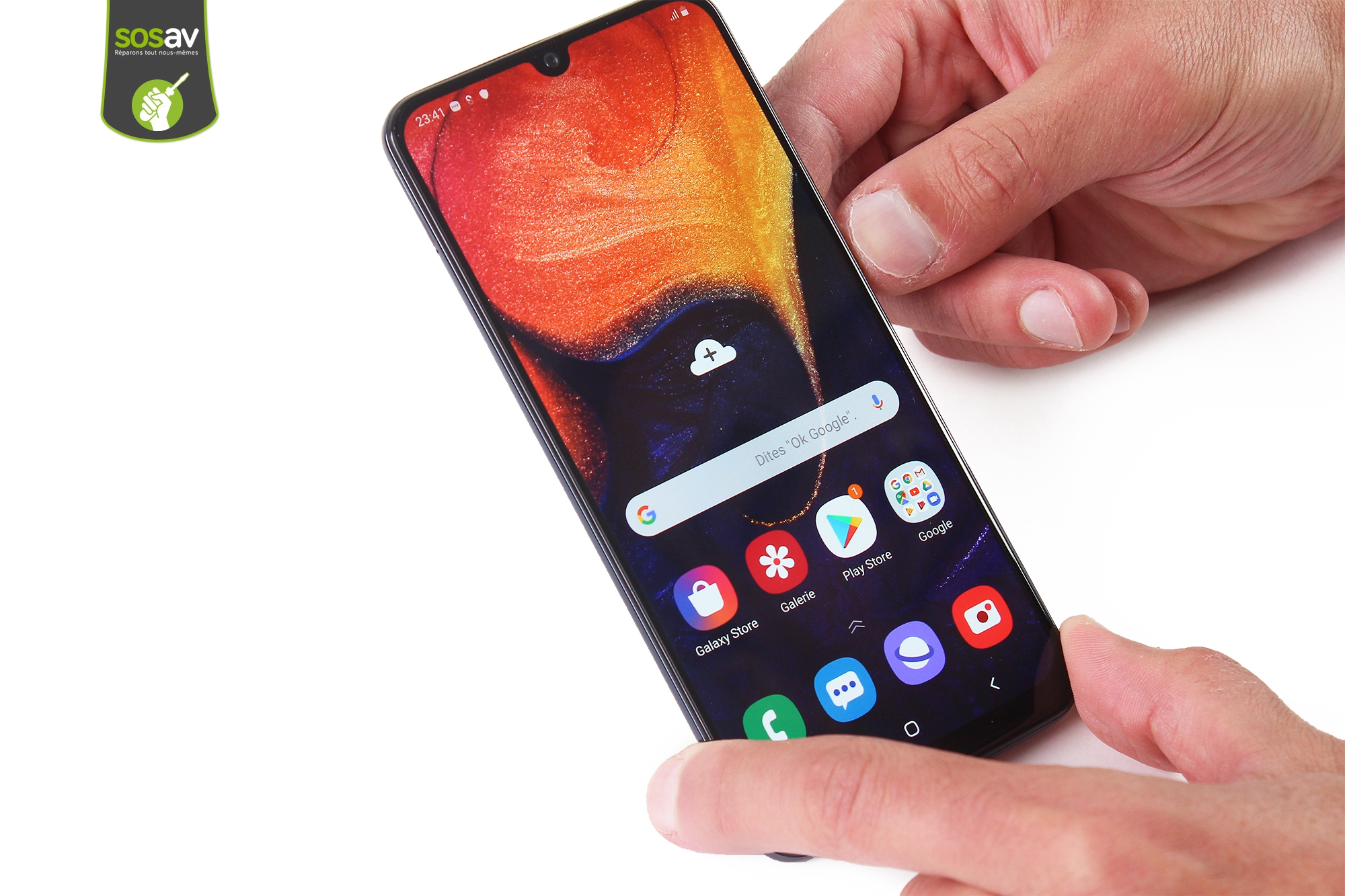

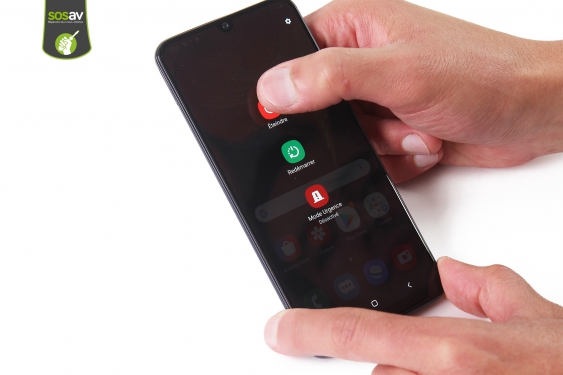

Avant de changer votre nappe connecteur de charge Galaxy A50, vous devez éteindre votre smartphone, pour des raisons évidentes de sécurité.Pour cela, restez appuyé sur le bouton On / Off situé sur la tranche droite.Puis validez par "Eteindre"

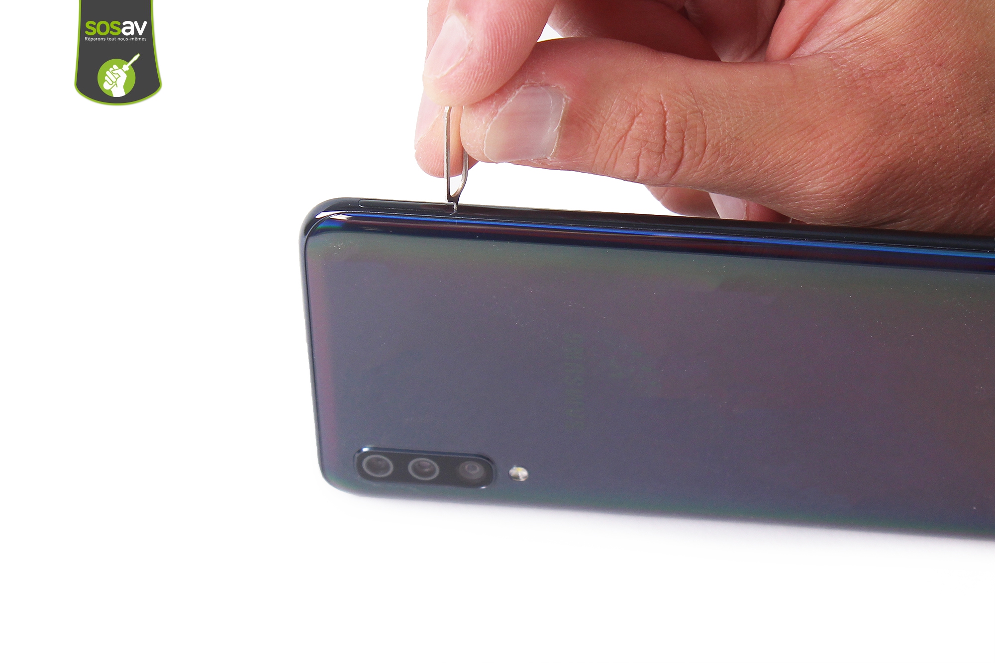

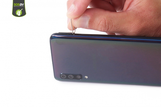

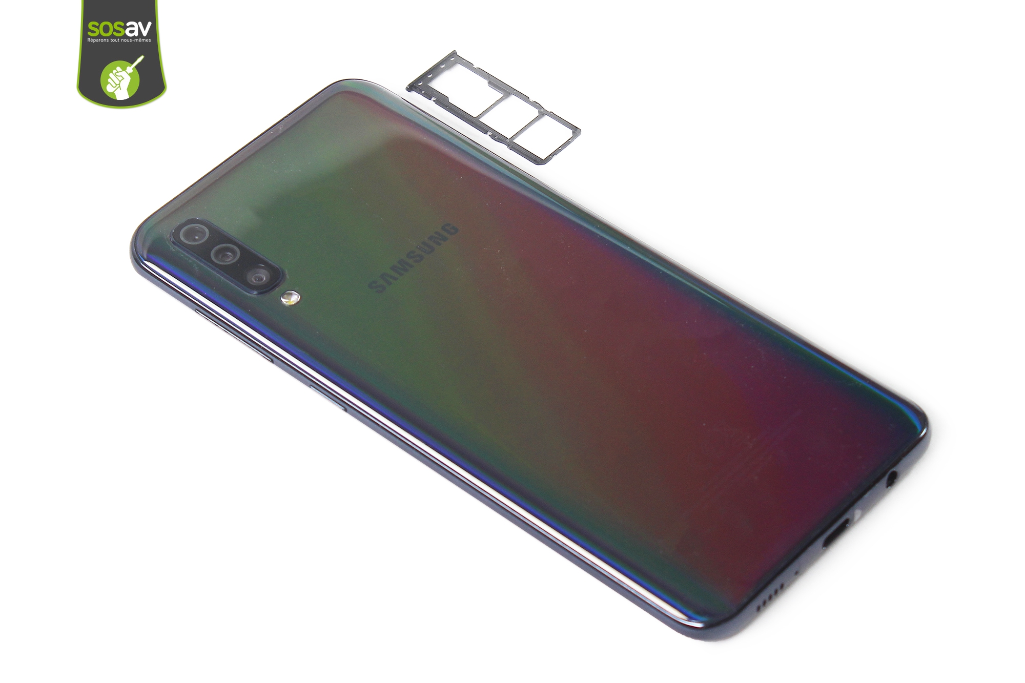

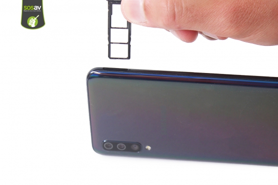

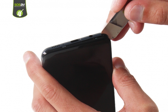

Insérez ensuite l'extracteur SIM (présent dans notre kit outils) dans le petit trou du tiroir SIM se trouvant sur le côté gauche du téléphone.En exerçant un légère pression, vous sentirez le tiroir SIM s'éjecter de lui-même.
Moins de 2 minutes plus tard, votre tiroir SIM & SD est extrait !

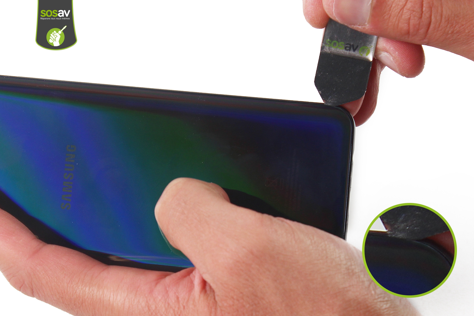

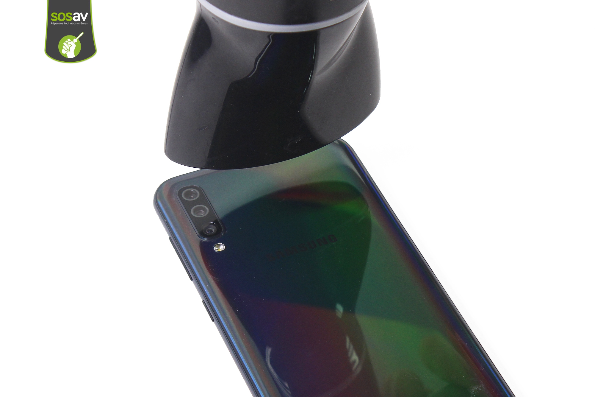

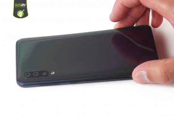

Faites un petit détour par la salle de bain pour récupérer votre sèche-cheveux. Un outil inattendu qui va vous aider à décoller la vitre arrière.Chauffez 2 à 3 minutes la face arrière afin de ramollir la colle qui la maintient.Si une résistance se fait sentir lors des prochaines étapes, n'hésitez pas à chauffer de nouveau la vitre pour ne pas la briser.

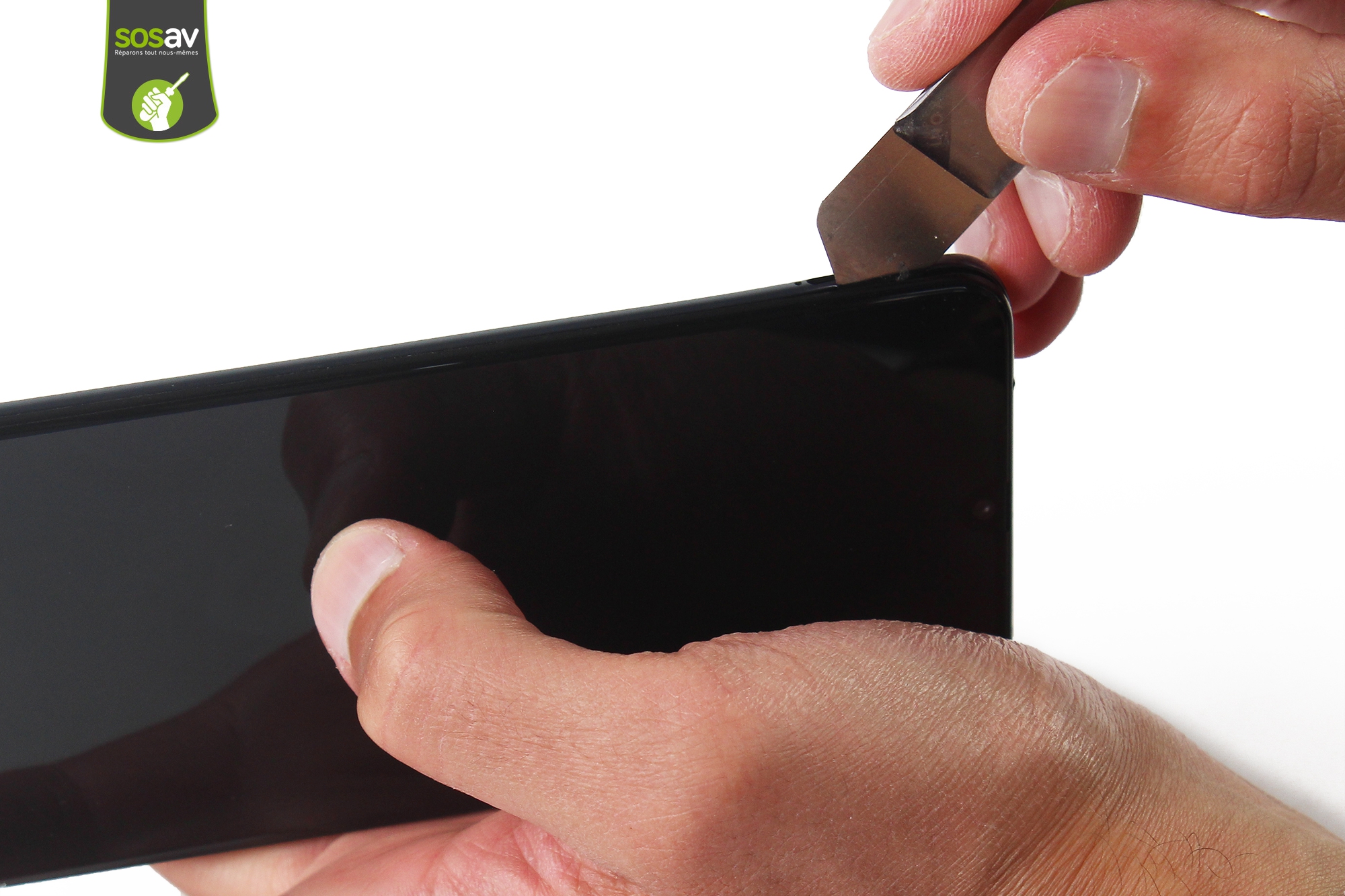

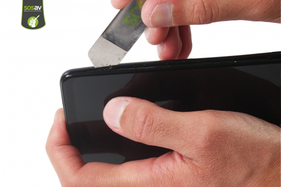

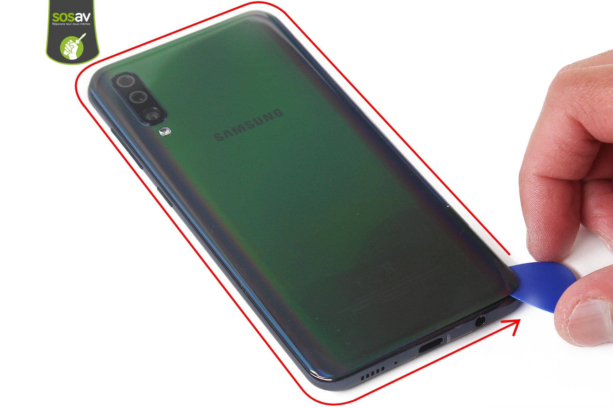

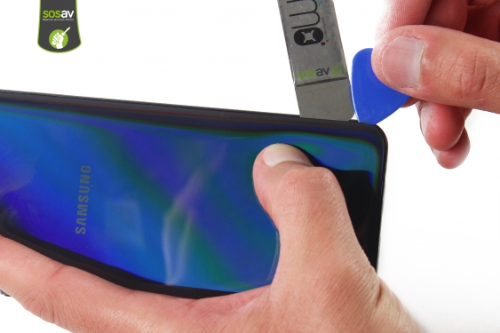

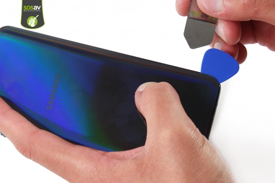

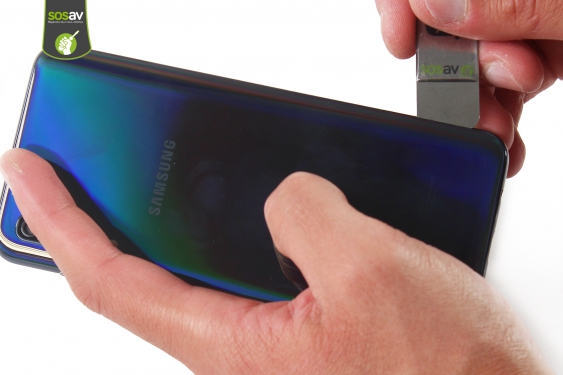

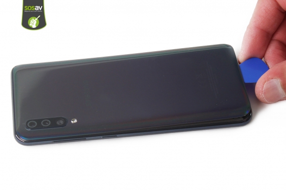

Insérez délicatement la spatule iSesamo entre la vitre arrière et le châssis afin de créer une légère ouverture.Puis insérez un médiator pour prendre le relais.

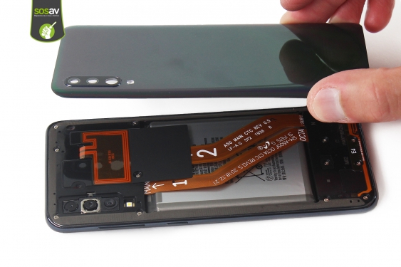

Faites doucement glisser le médiator sur tout le pourtour de la vitre arrière.Vous pouvez ensuite faire levier avec le médiator pour saisir et retirer la coque arrière.

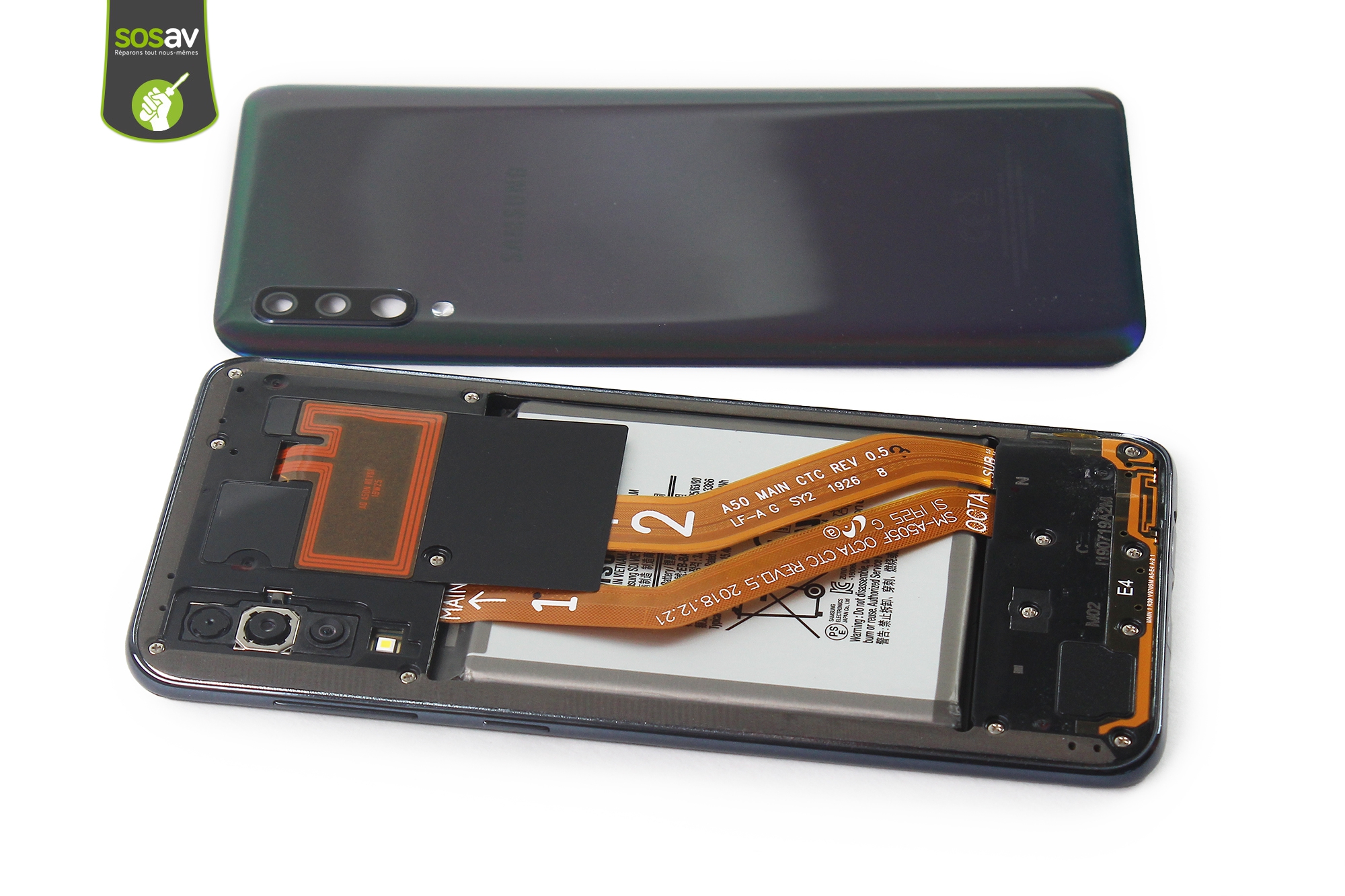

Votre coque arrière est désormais séparée.

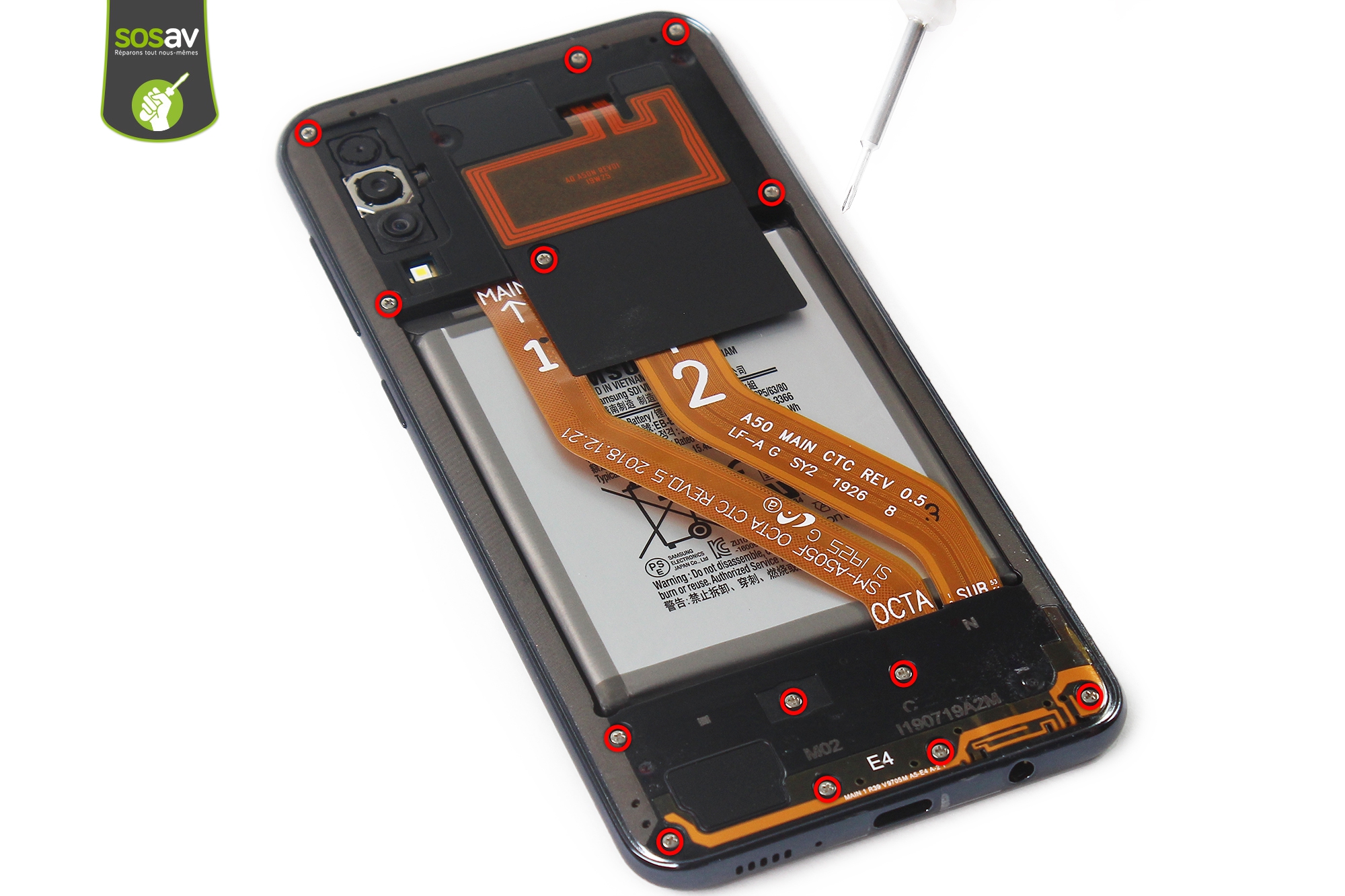

Dévissez les 13 vis à l'aide du tournevis cruciforme.

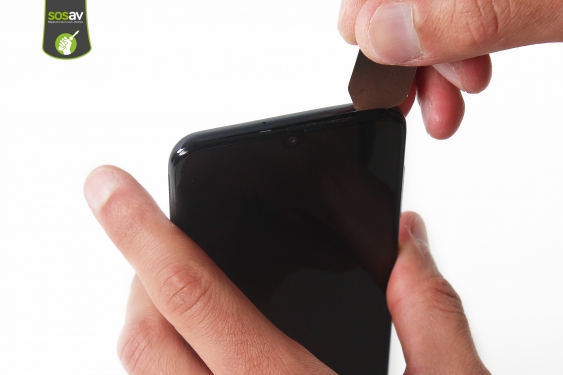

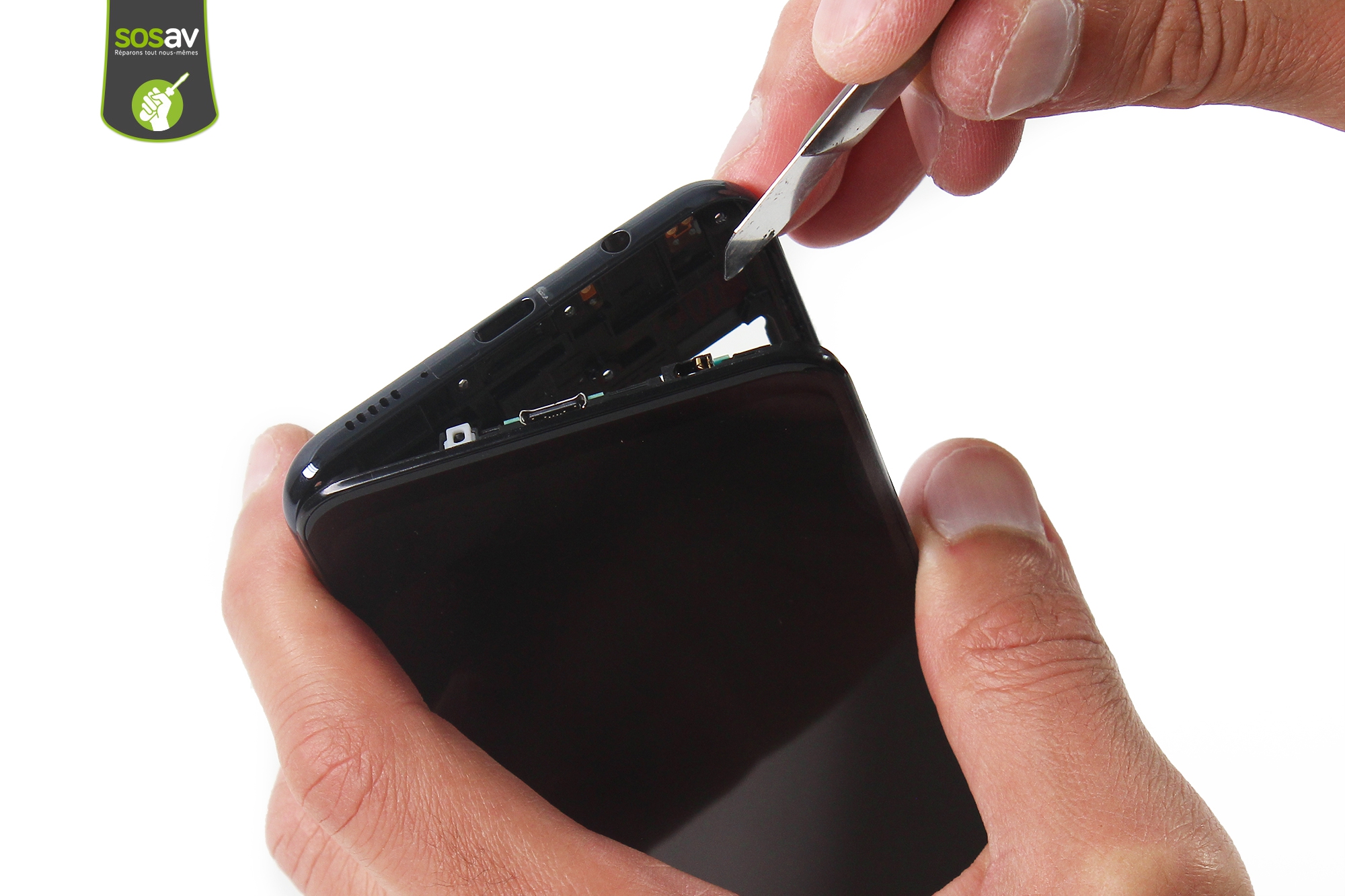

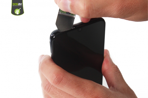

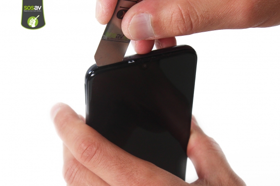

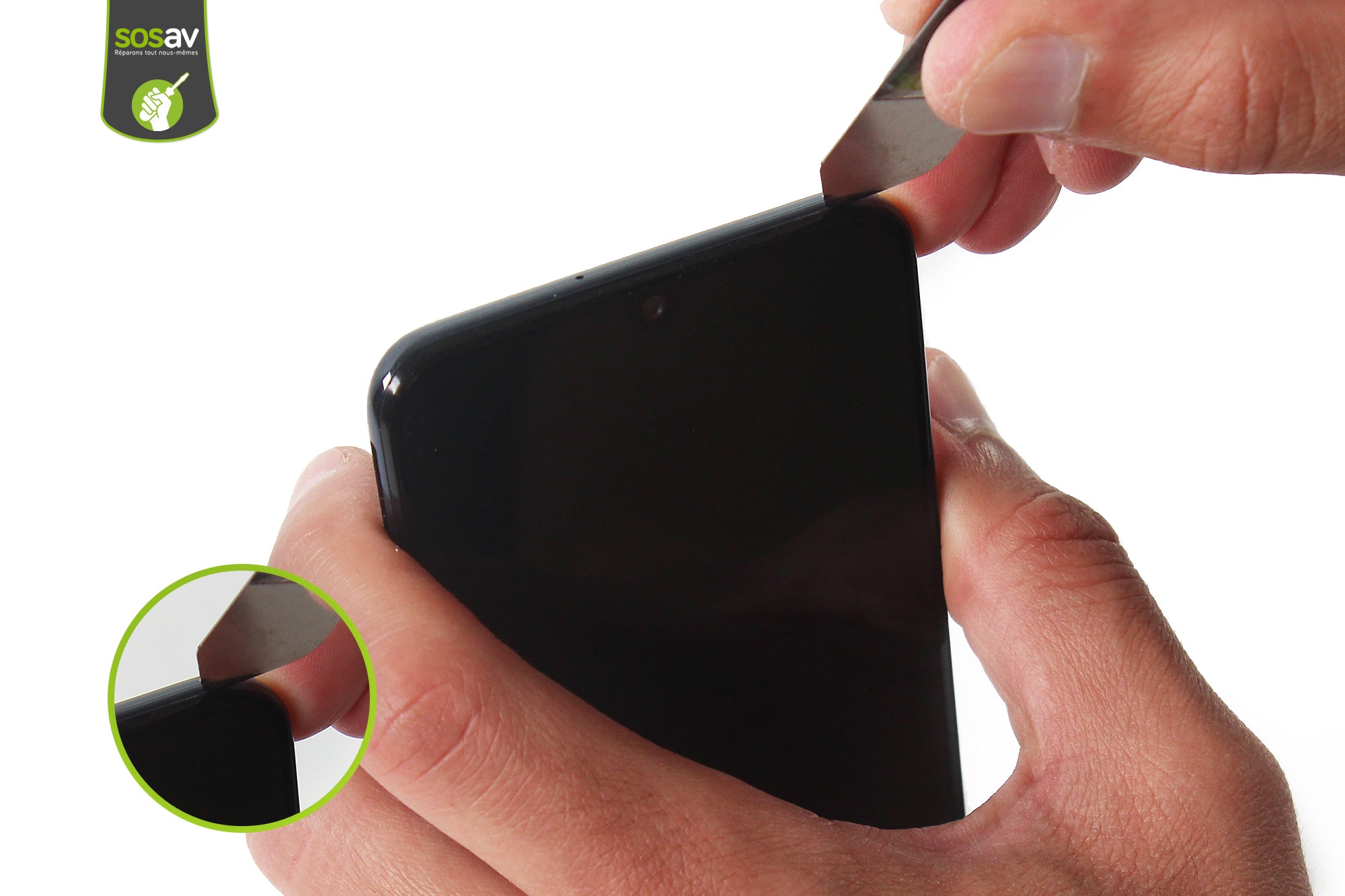

Commencez à déclipser le châssis interne du reste du téléphone en insérant la spatule iSesamo dans un premier coin.Déclipsez ainsi tout le haut du téléphone en faisant levier avec la iSesamo.
Poursuivez l'opération sur les côtés du Galaxy A50.

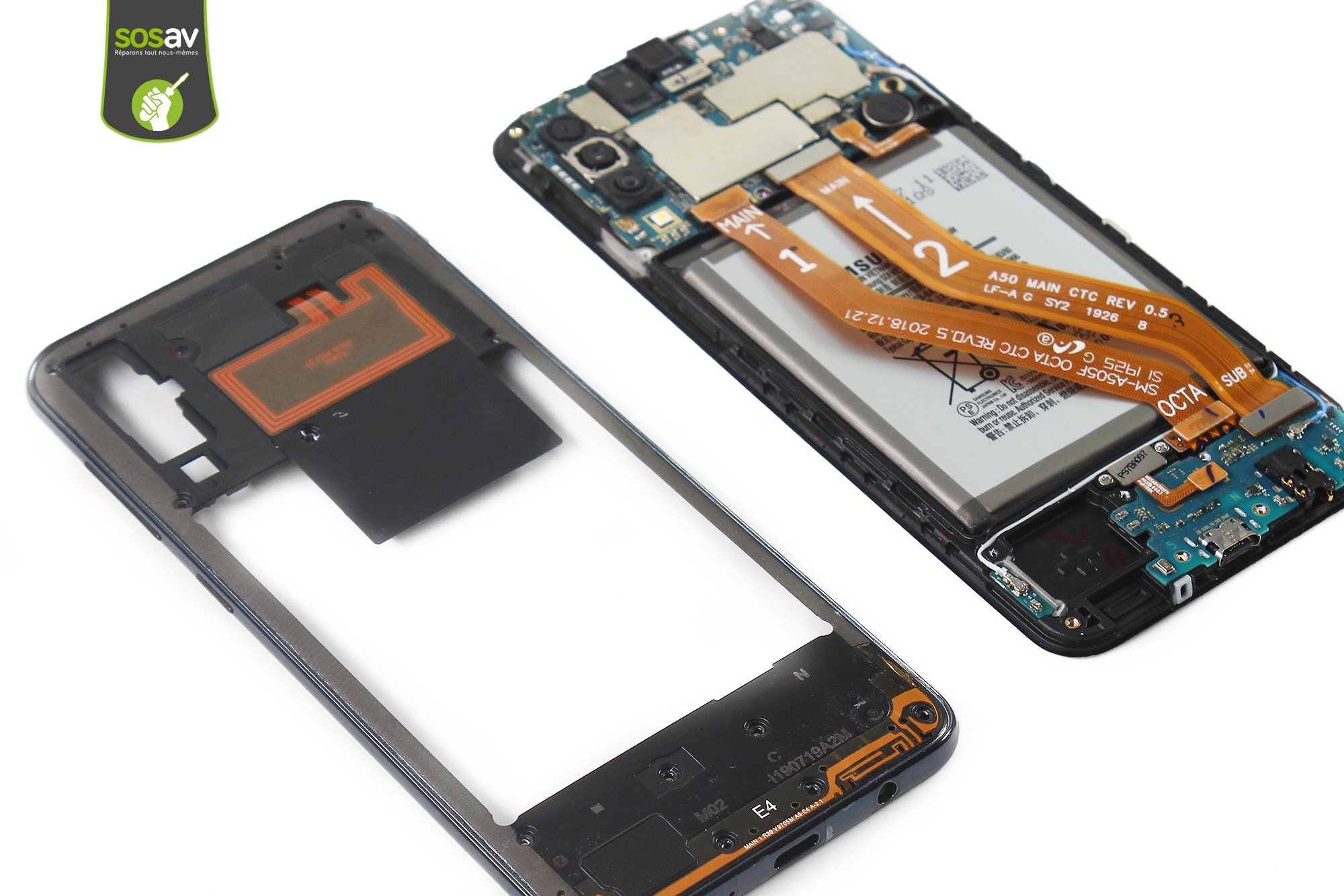

Vous pouvez à présent séparer délicatement le châssis interne du reste du Galaxy A50.
Votre châssis interne est déposé.

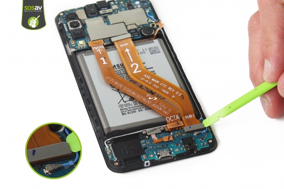

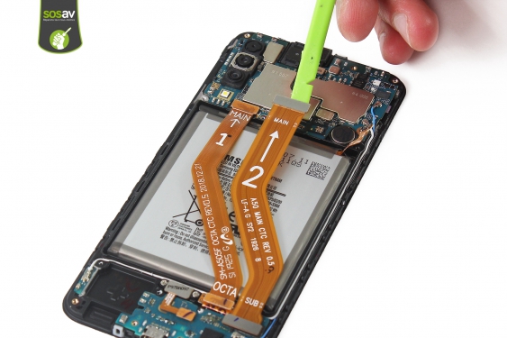

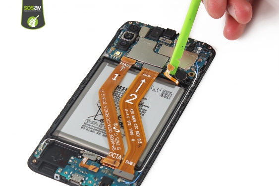

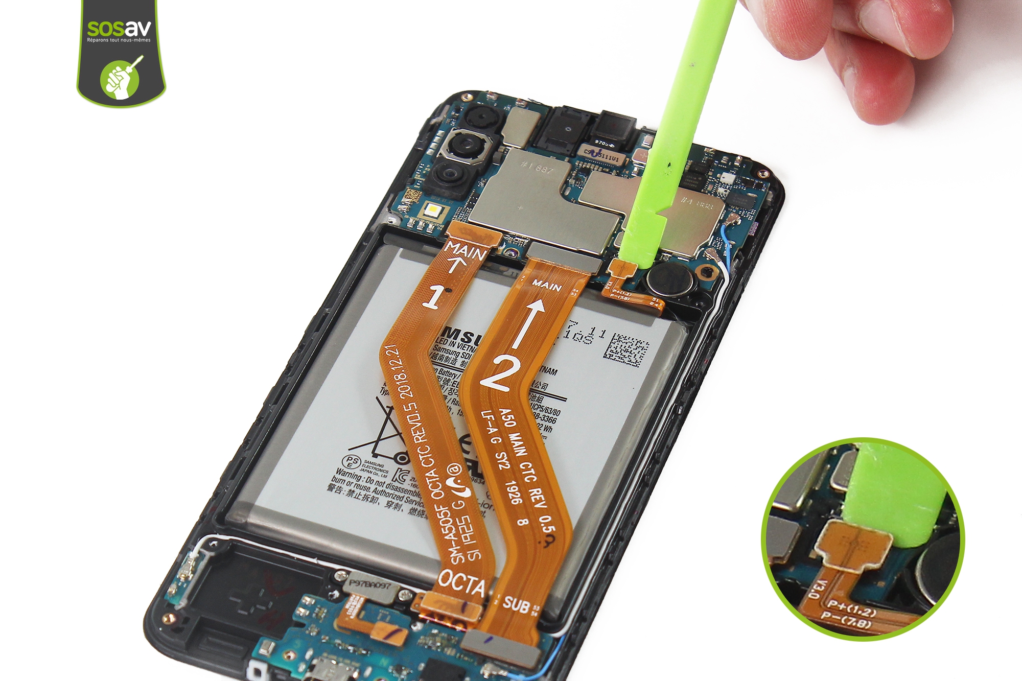

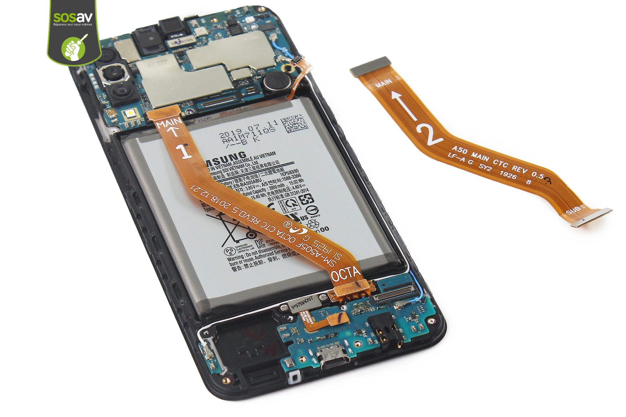

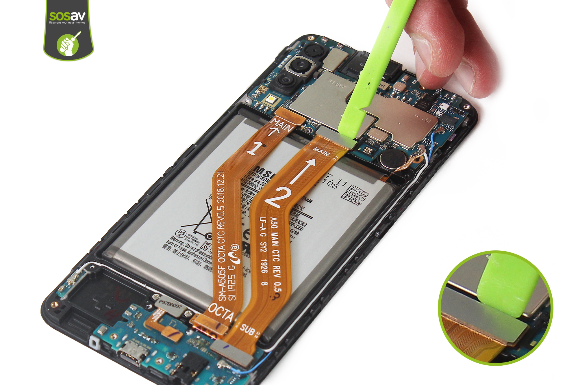

Servez-vous de la spatule en nylon pour déconnecter la nappe de la batterie.Il s'agit d'une précaution pour éviter les courts-circuits lors de la suite de la réparation Galaxy A50.

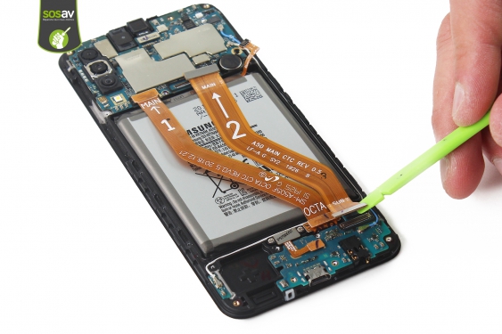

Poursuivez en déconnectant la nappe du connecteur de charge côté carte mère...... Puis côté connecteur de charge.Vous pouvez ensuite l'extraire sans risque.
La nappe de liaison du connecteur de charge Galaxy A50 est démontée.En cas de problèmes de charge persistants, vous savez désormais comment la remplacer !
Pour remonter votre Galaxy A50 suivez ce guide en sens inverse.
