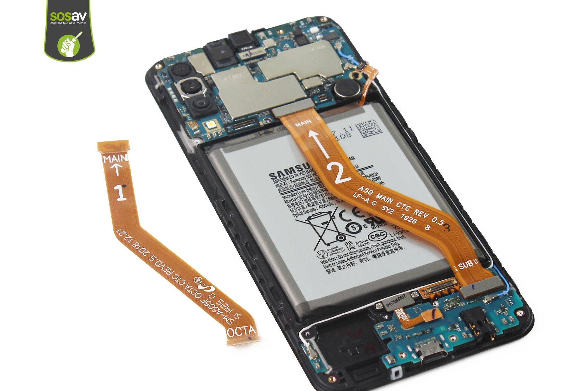

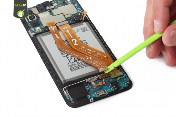

Servez-vous de la spatule en nylon pour déconnecter la nappe de la batterie.Il s'agit d'une précaution pour éviter les courts-circuits lors de la suite de la réparation Galaxy A50.

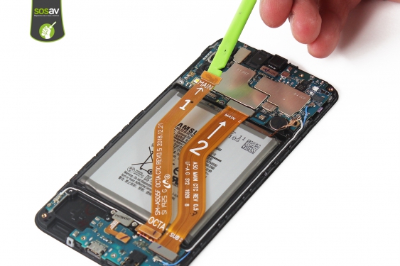

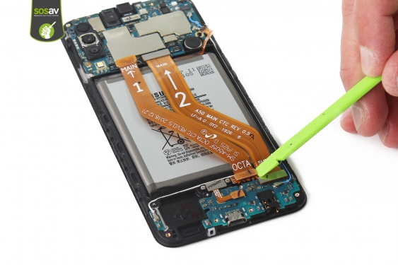

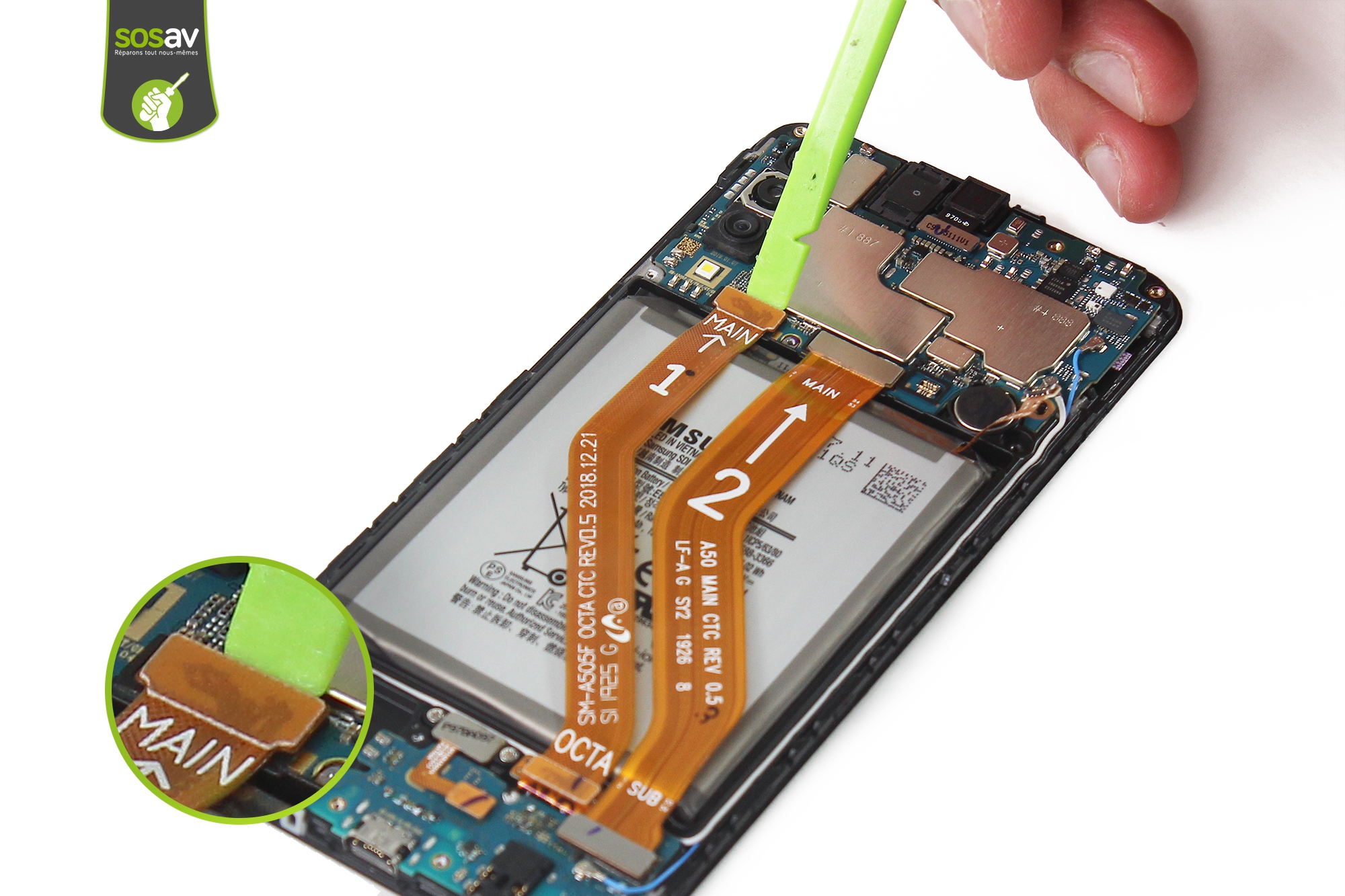

Poursuivez en déconnectant la nappe LCD côté carte mère...... Puis côté connecteur de charge.Vous pouvez ensuite l'extraire sans risque.
Votre nappe LCD Galaxy A50 est déposée.Vous savez quoi faire si les problèmes d'affichage persistent malgré un nouvel écran :)
Pour remonter votre Galaxy A50 suivez ce guide en sens inverse.
