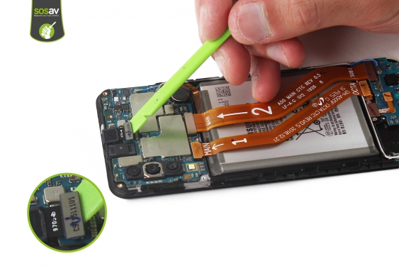

Servez-vous de la spatule en nylon pour déconnecter la nappe de la batterie.
Conservez la spatule en nylon pour déverrouiller la nappe de la caméra avant. Puis retirez-la !

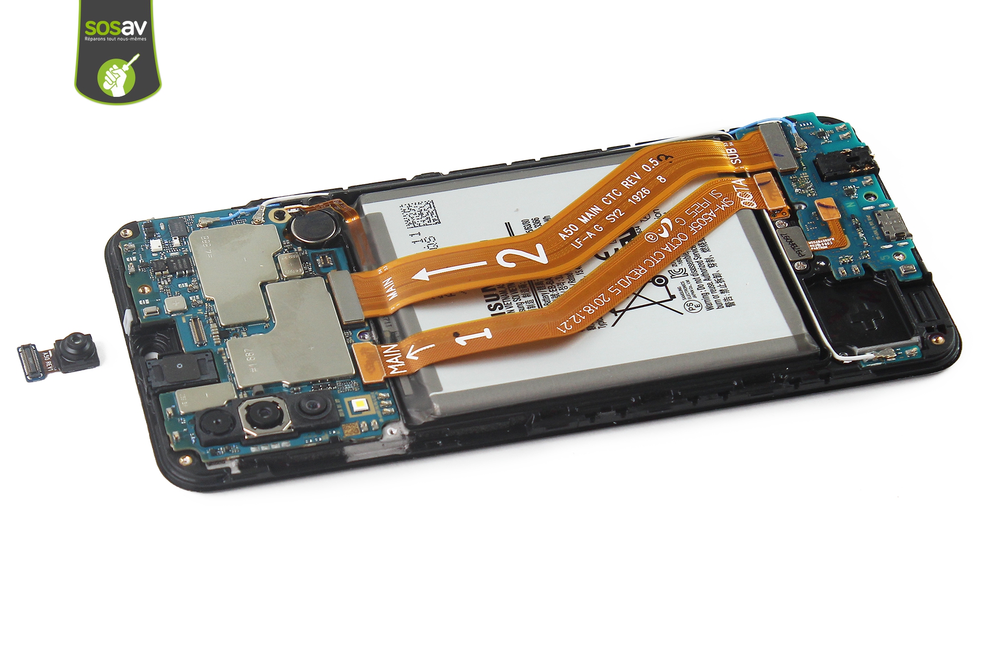

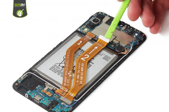

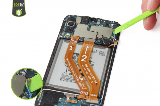

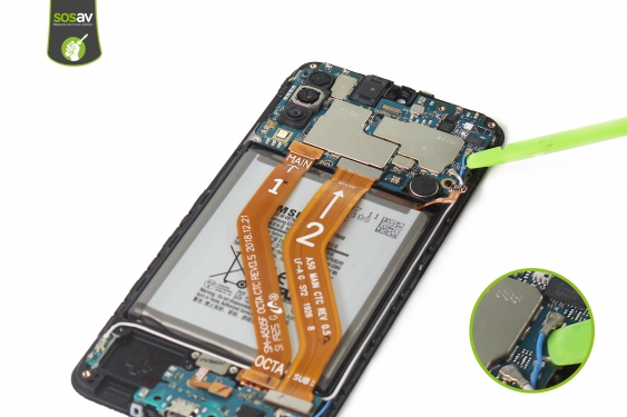

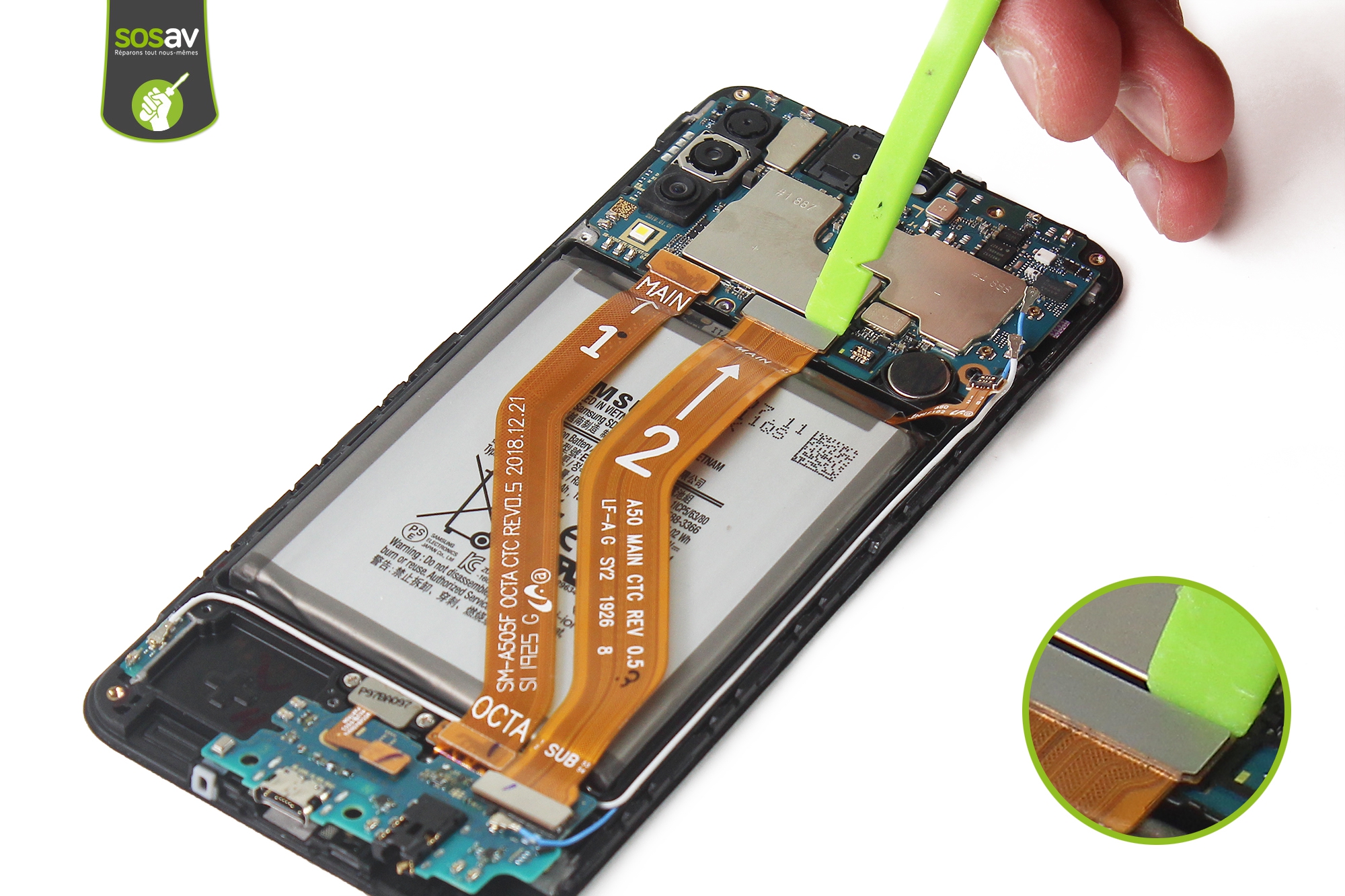

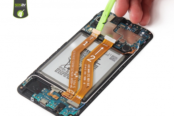

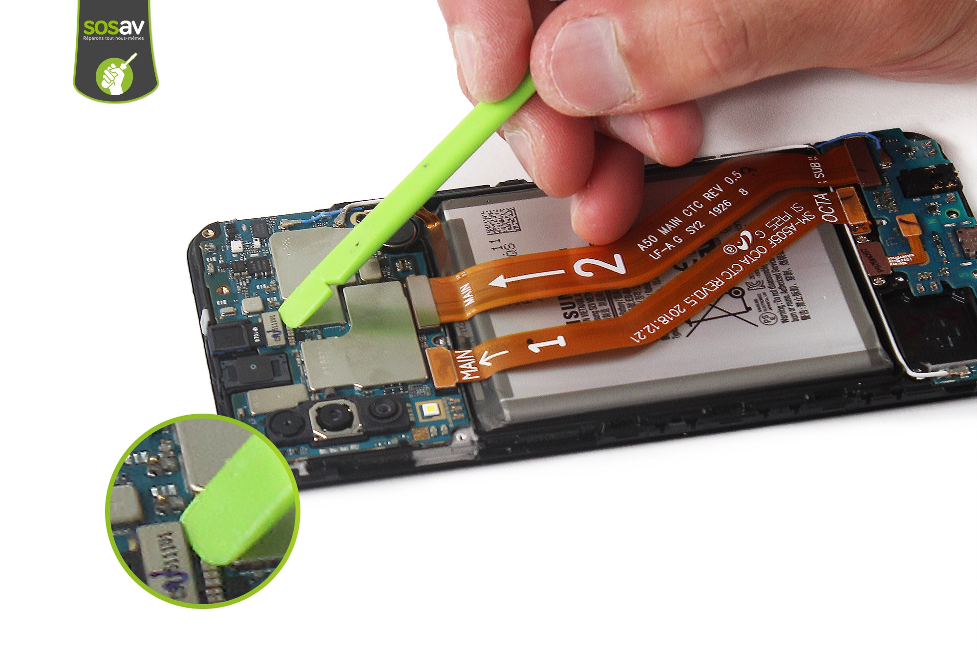

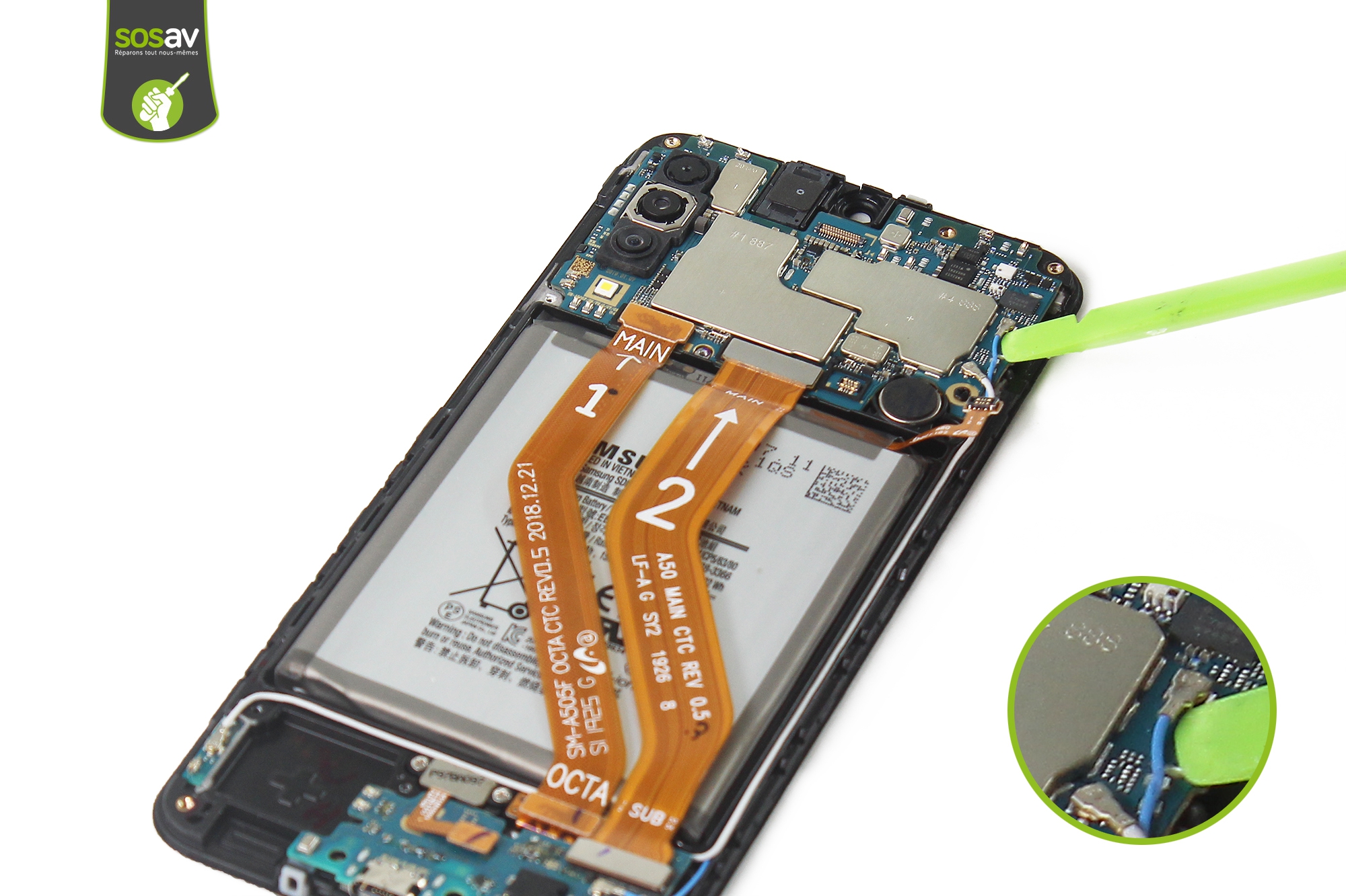

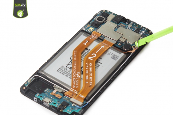

Débranchez le câble d'interconnexion WiFi/Bluetooth de la carte mère.Puis faites de même pour le câble d'interconnexion GSM.
Déverrouillez ensuite la nappe de liaison du connecteur de charge.Puis la nappe LCD.

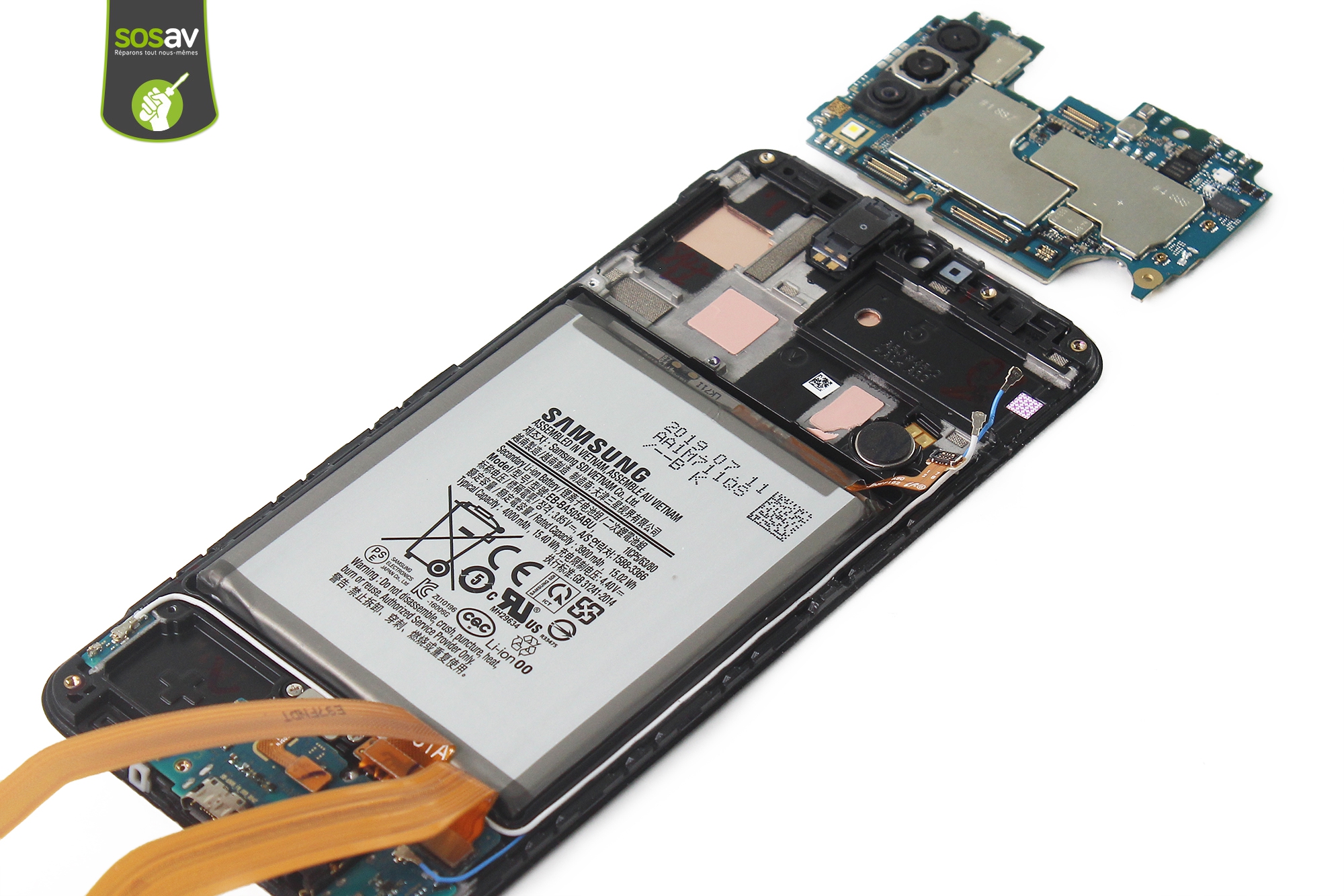

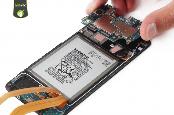

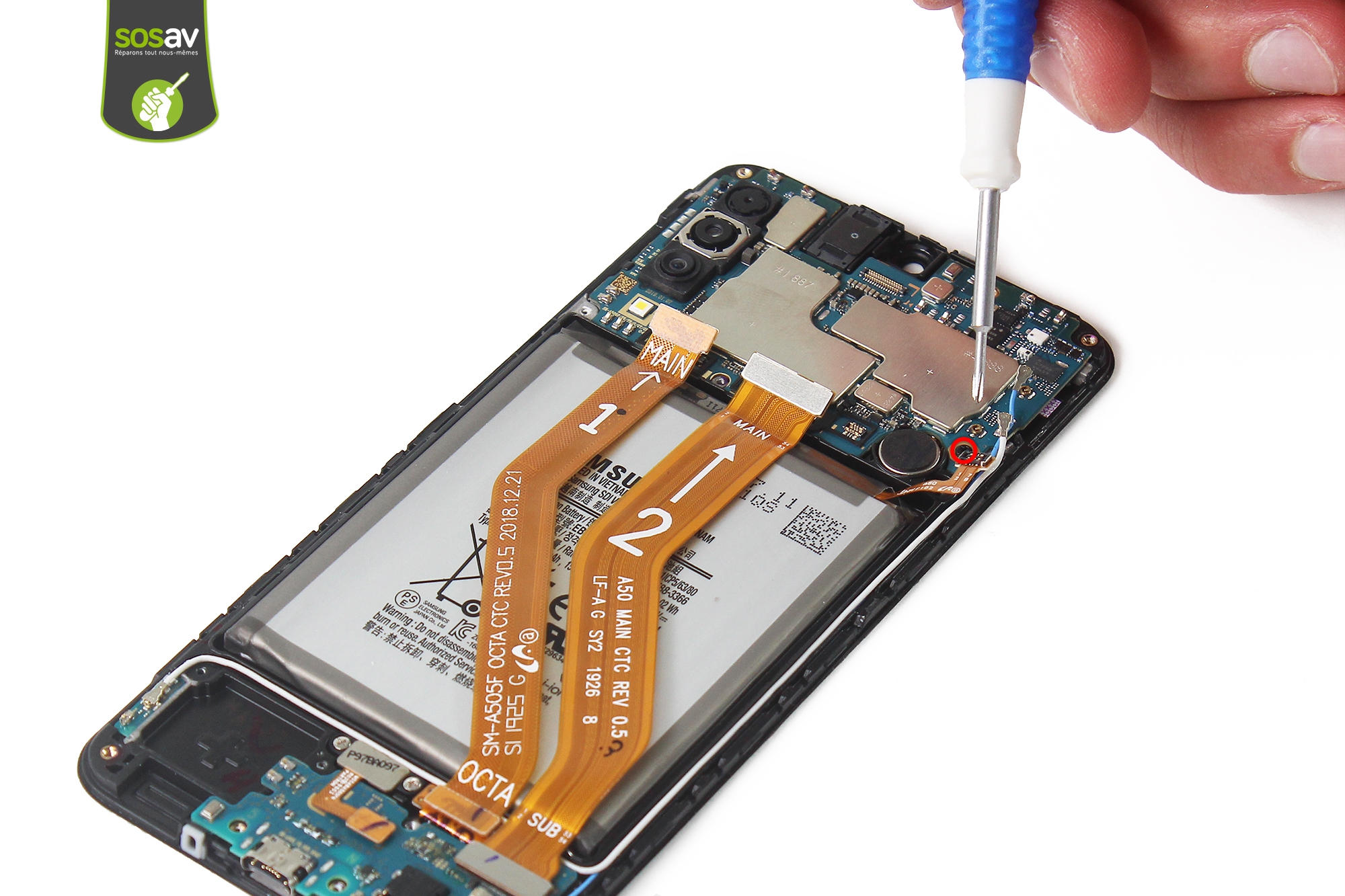

Munissez-vous du tournevis cruciforme pour dévisser la vis entourée en rouge qui maintient la carte mère au châssis. (Photo 1)Vous pouvez maintenant extraire la carte mère.
La carte mère Galaxy A50 est partiellement démontée.

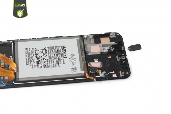

Servez-vous de la spatule iSesamo pour déloger et sortir le haut-parleur interne.
Le haut-parleur interne est désormais démonté.

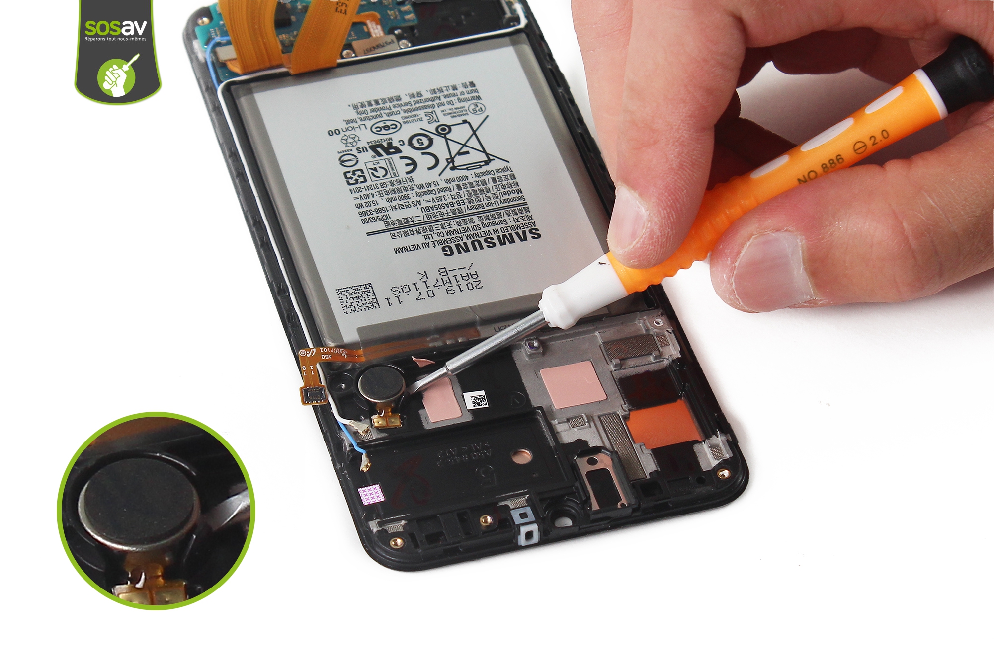

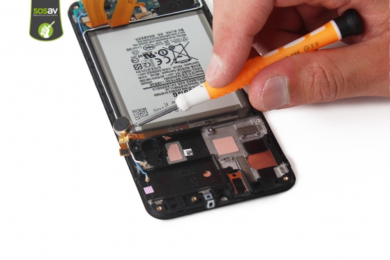

Poursuivez avec le tournevis plat pour déloger et extraire le vibreur.La spatule iSesamo est trop large pour être utilisée ici !
Le vibreur est déposé.

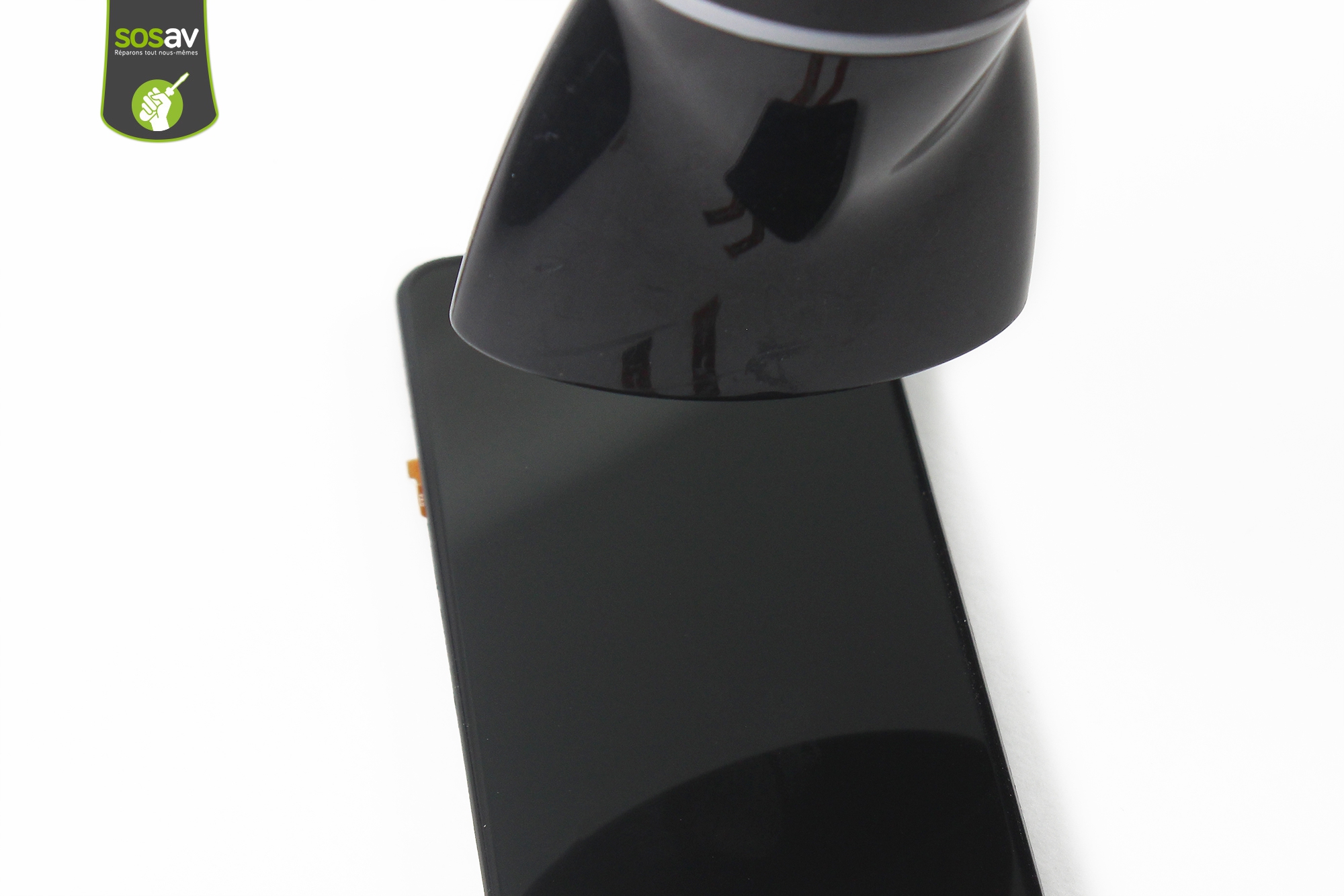

Retournez le Galaxy A50 pour chauffer quelques secondes la face avant opposée à la batterie afin de ramollir la colle qui la maintient.Faites attention à ne pas chauffer directement la batterie.Veillez aussi à ne pas chauffer trop longuement le centre du LCD au risque de l'endommager.

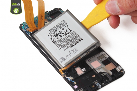

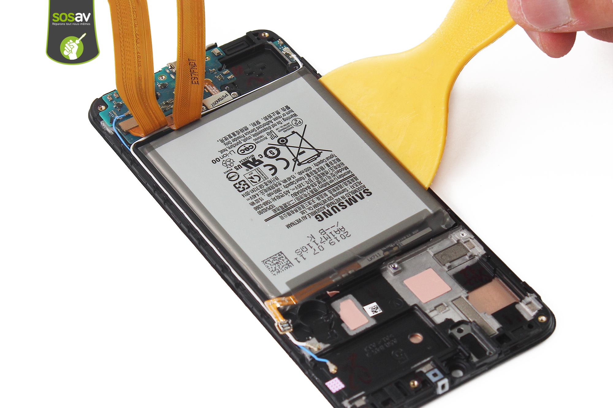

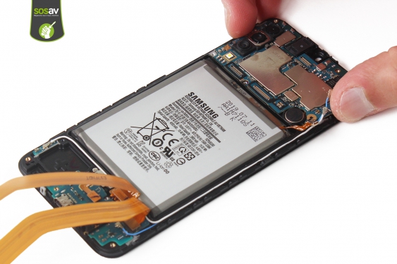

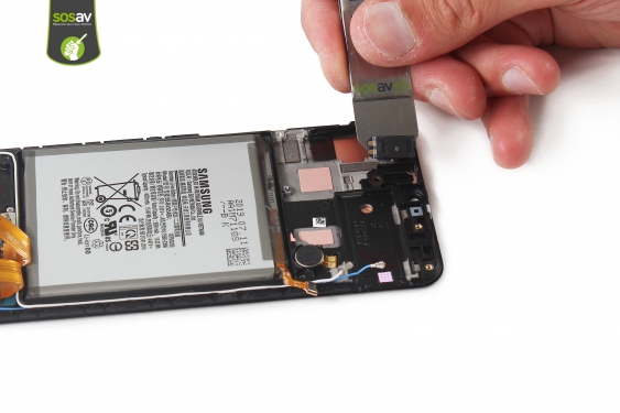

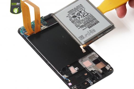

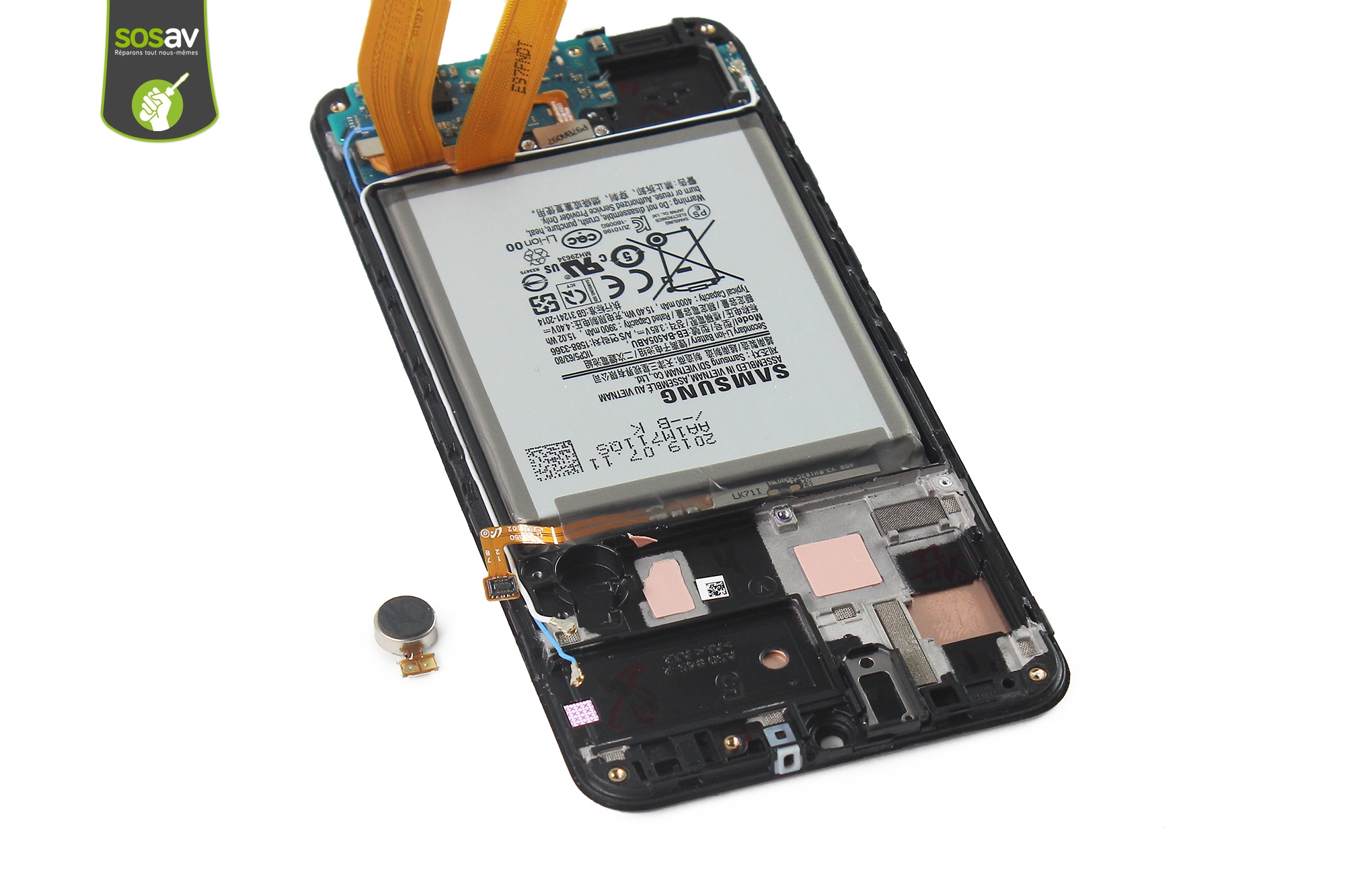

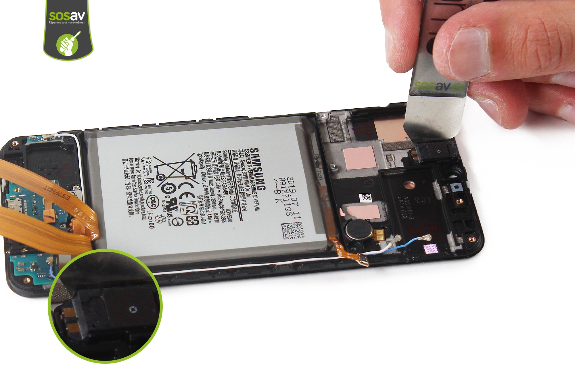

Glissez progressivement la spatule large et plate sous la batterie pour la décoller et l'extraire.Attention à ne pas plier ni percer la batterie !
Etape 26

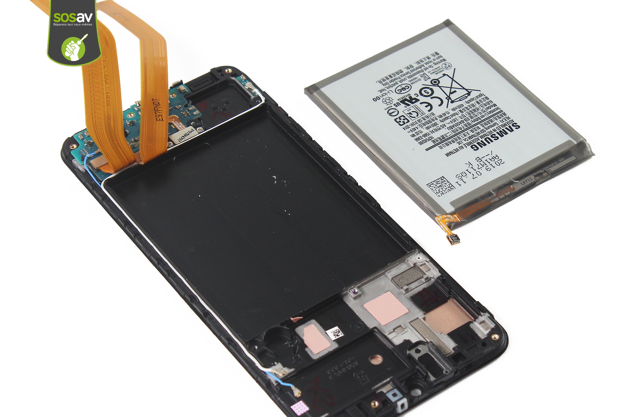

La batterie Galaxy A50 est déposée.

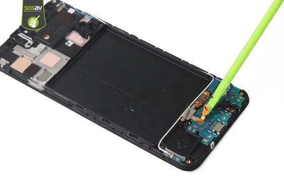

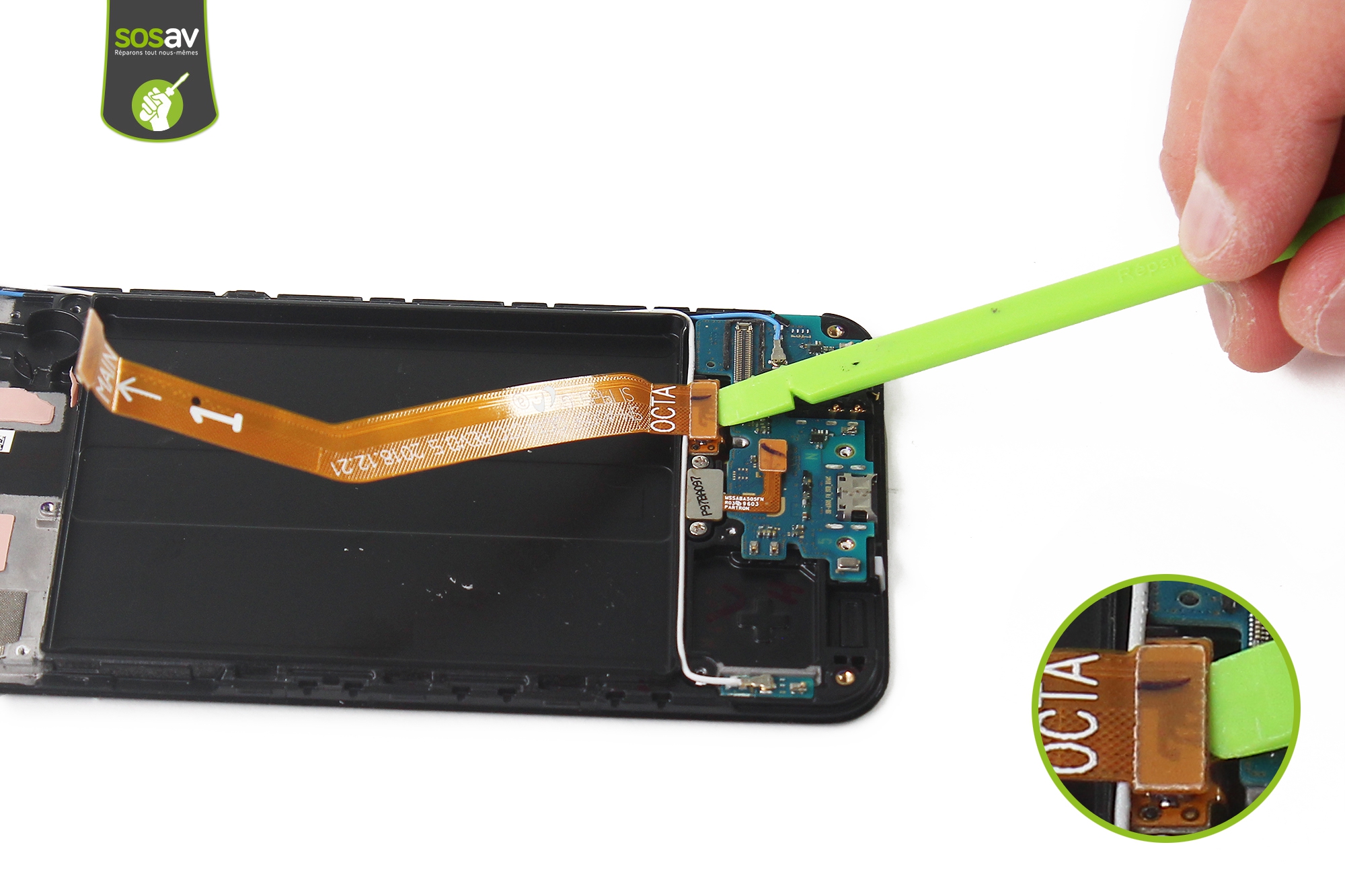

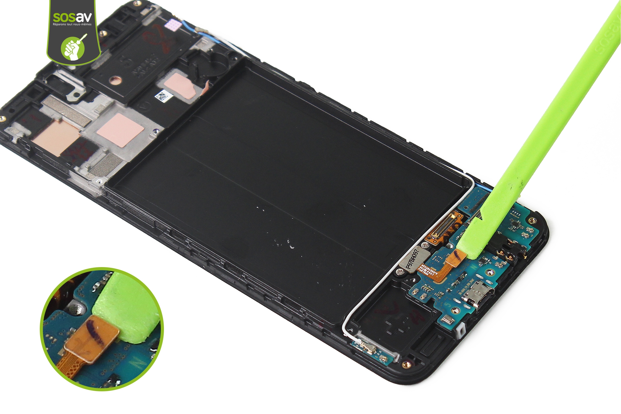

Débranchez puis retirez la nappe de liaison du connecteur de charge.
Etape 28
La nappe de liaison du connecteur de charge est démontée.

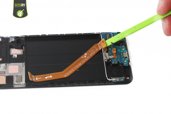

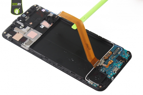

Faites de même pour la nappe LCD.
Etape 30
La nappe LCD est retirée à son tour.

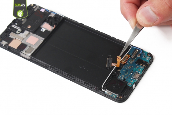

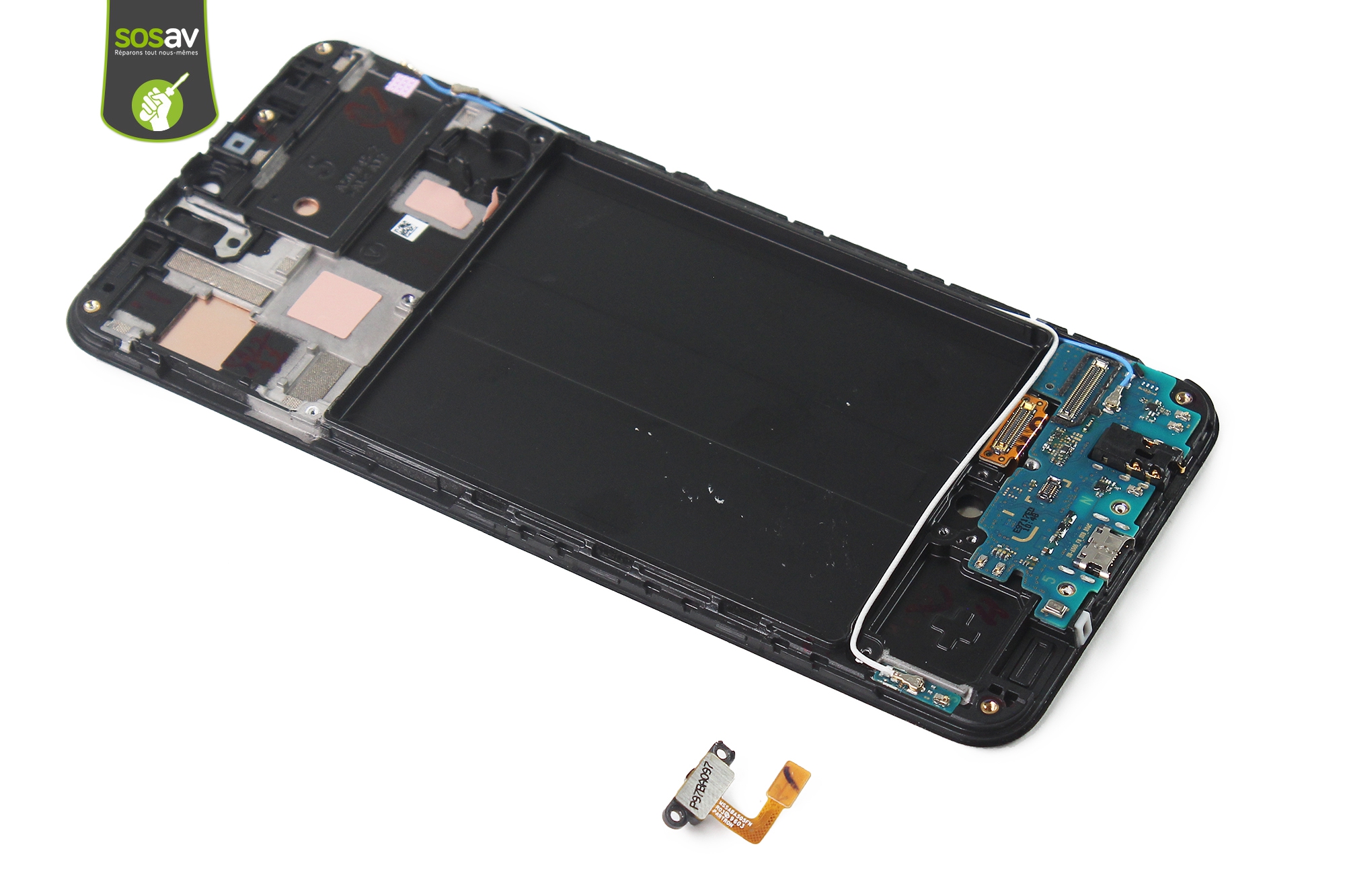

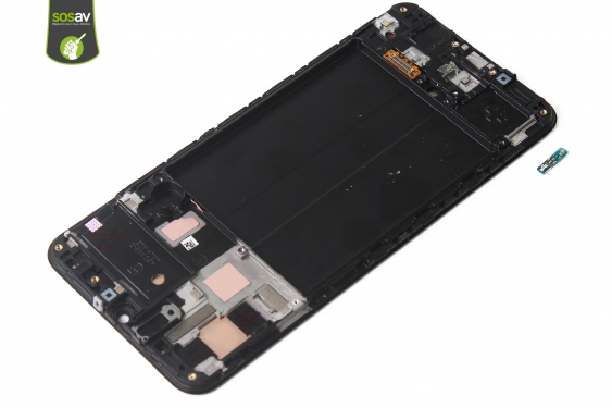

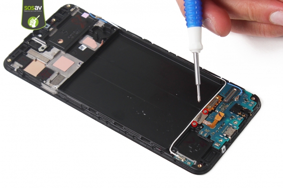

Déconnectez le capteur d'empreinte avec la spatule en nylon.Puis dévissez les 2 vis entourées en rouge à l'aide du cruciforme. (Photo 3)Vous pouvez ôter le capteur d'empreinte avec la pince.
Etape 32
Le capteur d'empreinte est déposé.

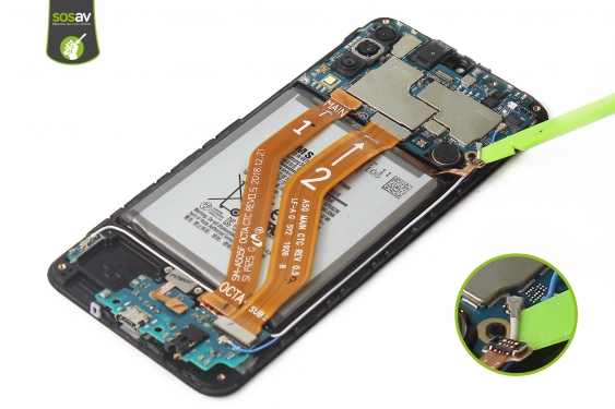

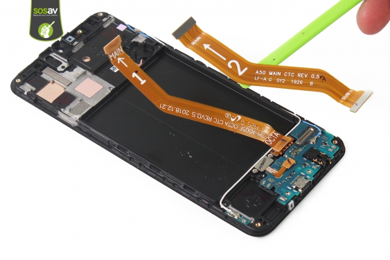

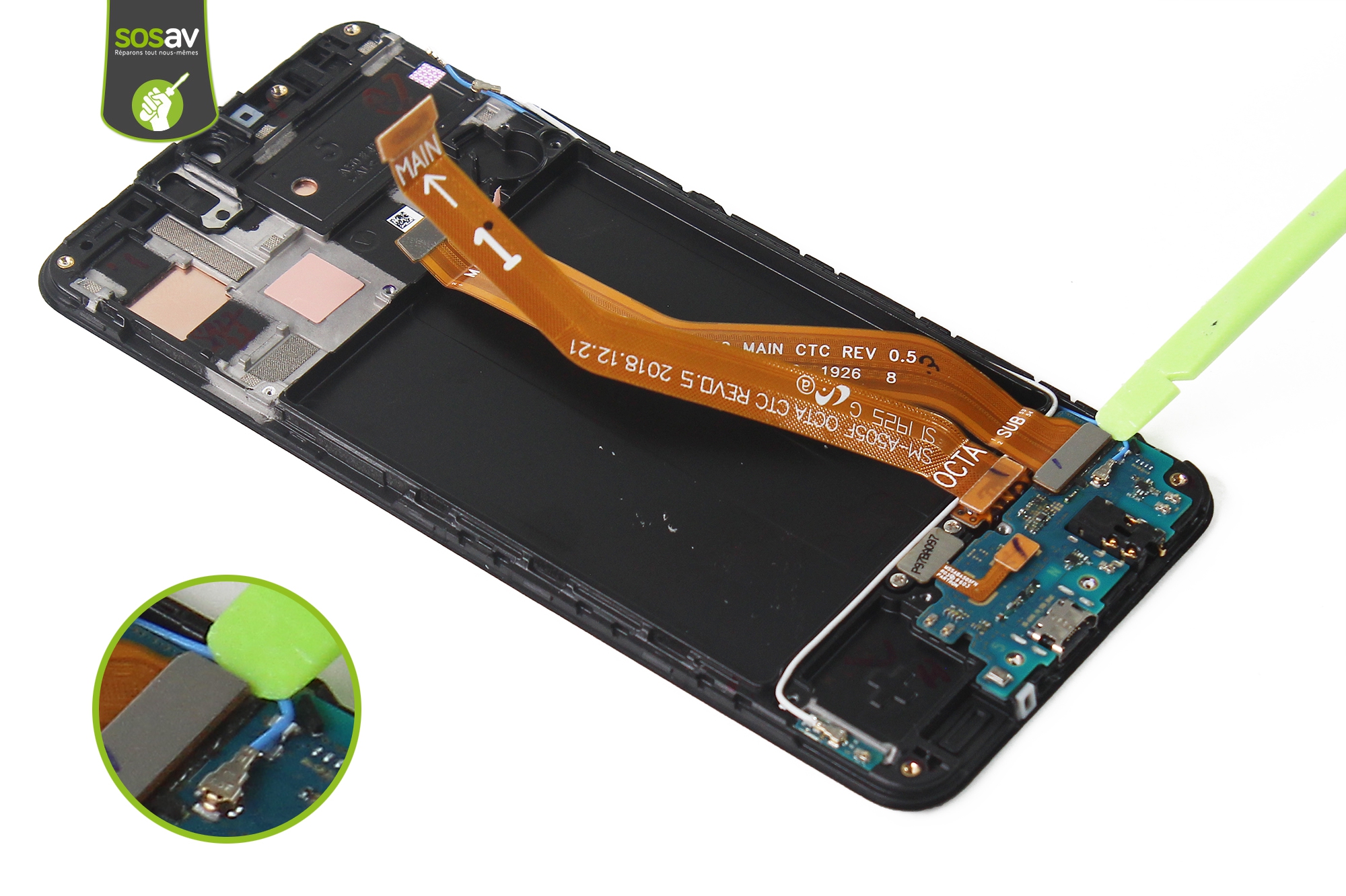

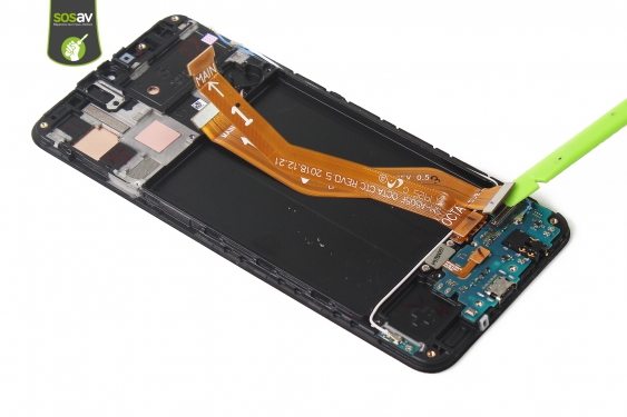

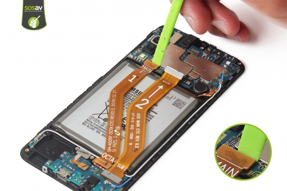

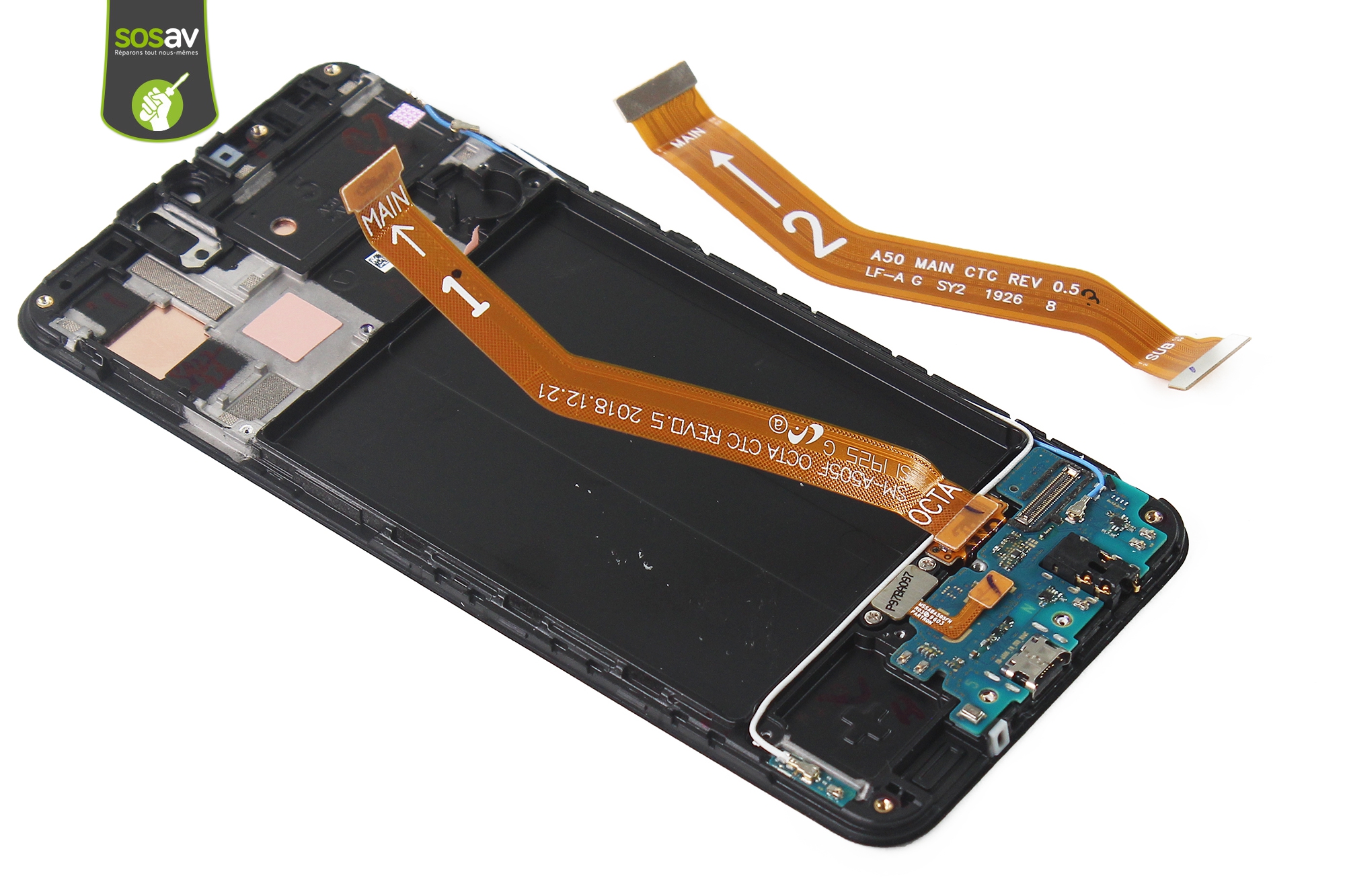

Déconnectez ensuite le câble d'interconnexion GSM de l'antenne secondaire.Puis débranchez également le câble d'interconnexion WiFi/Bluetooth du connecteur de charge.
Etape 34

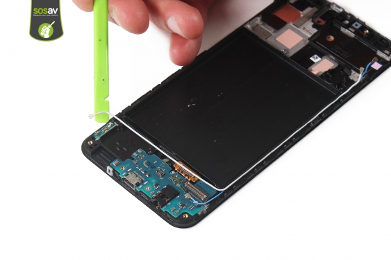

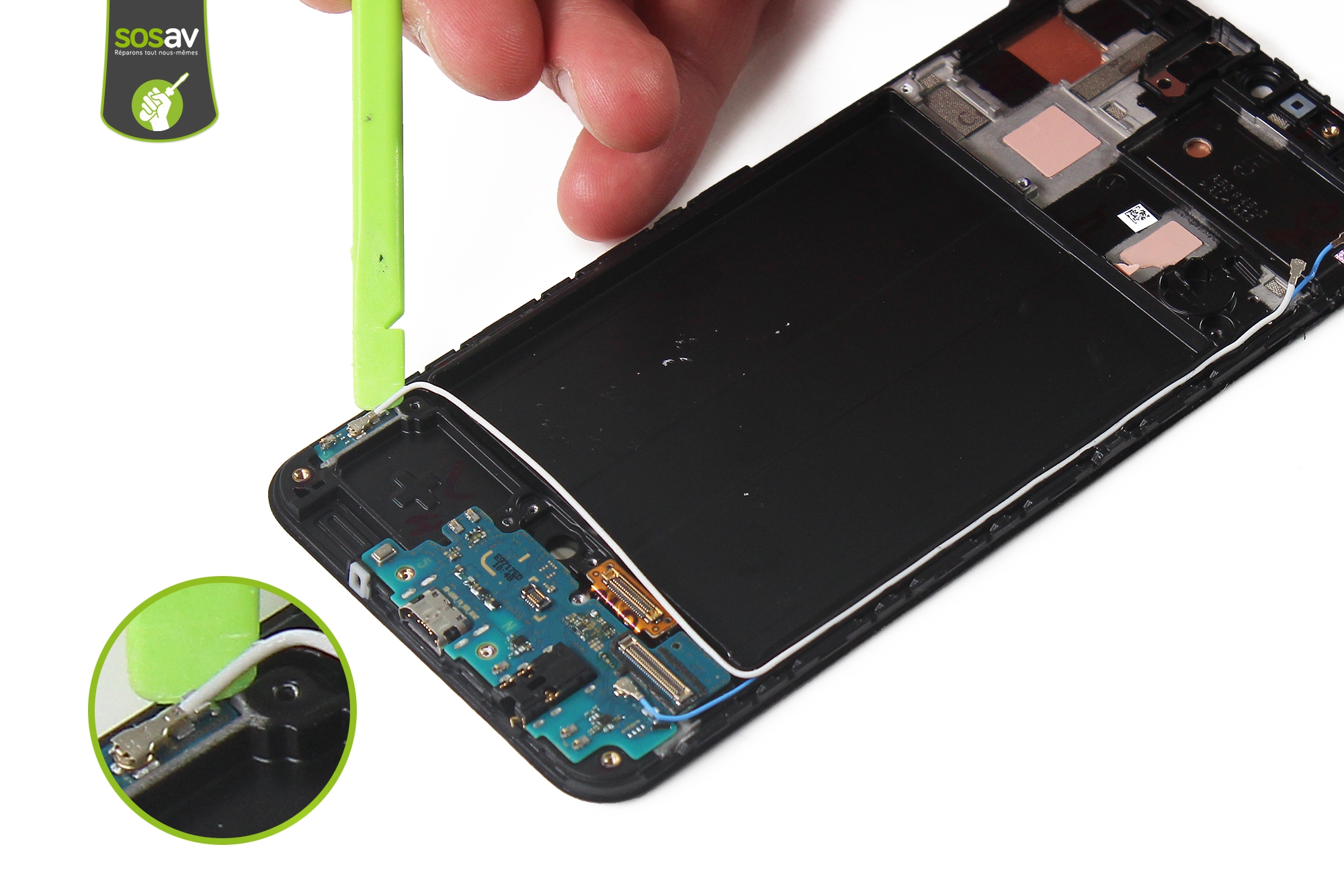

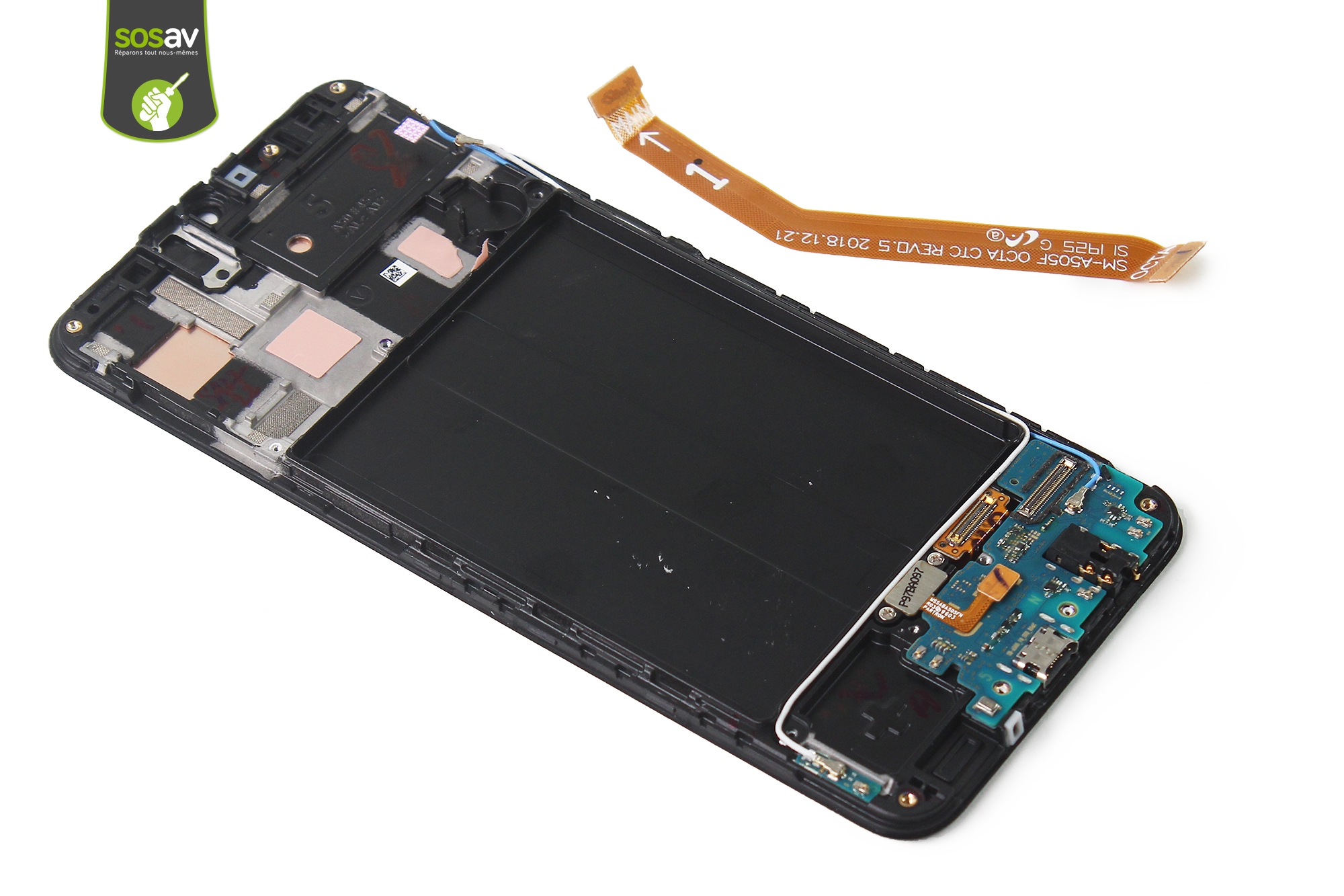

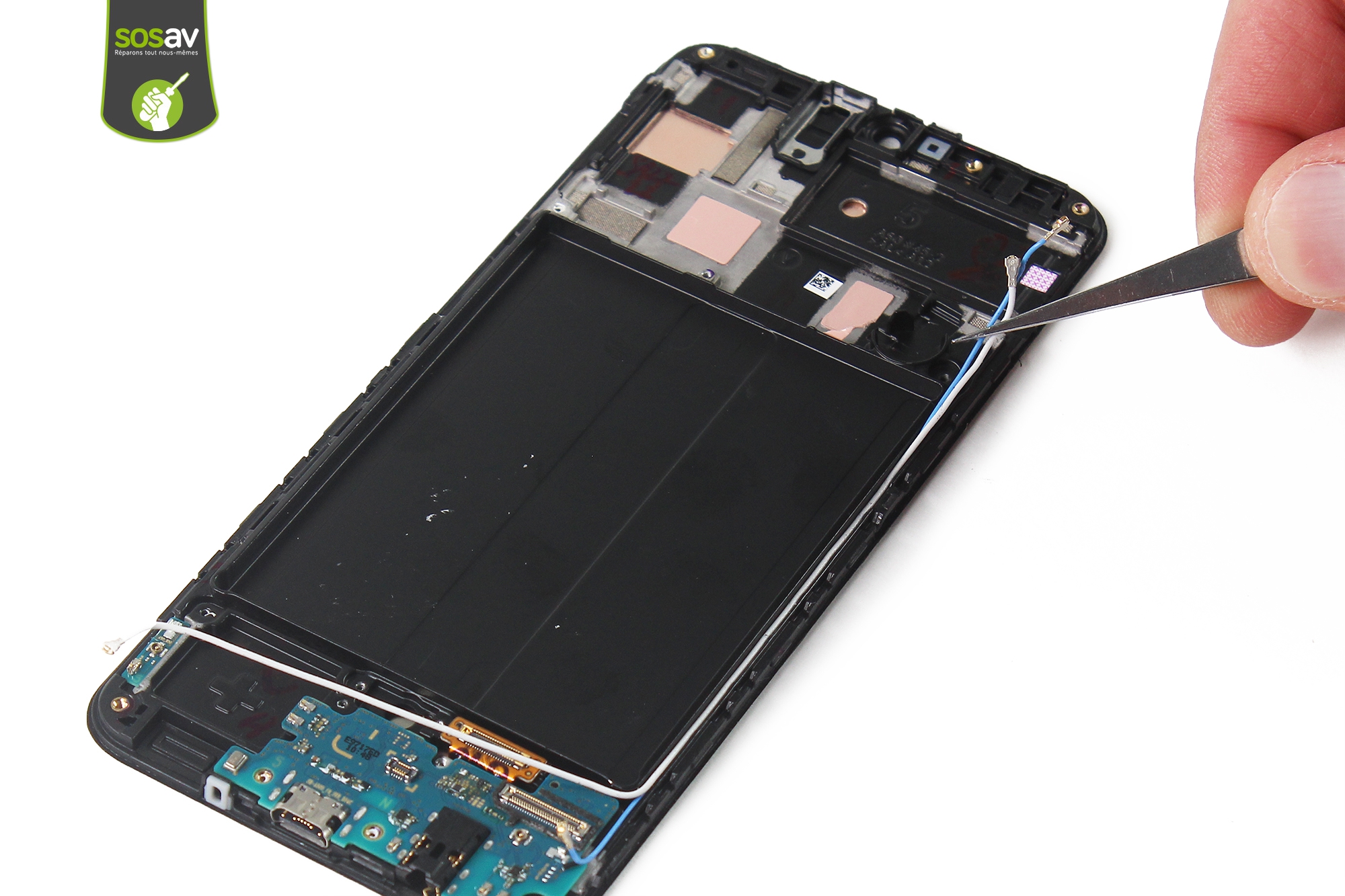

Retirez-les délicatement tout le long du châssis grâce à la pince.
Etape 35
Les 2 câbles d'interconnexion sont retirés.

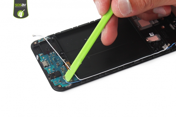

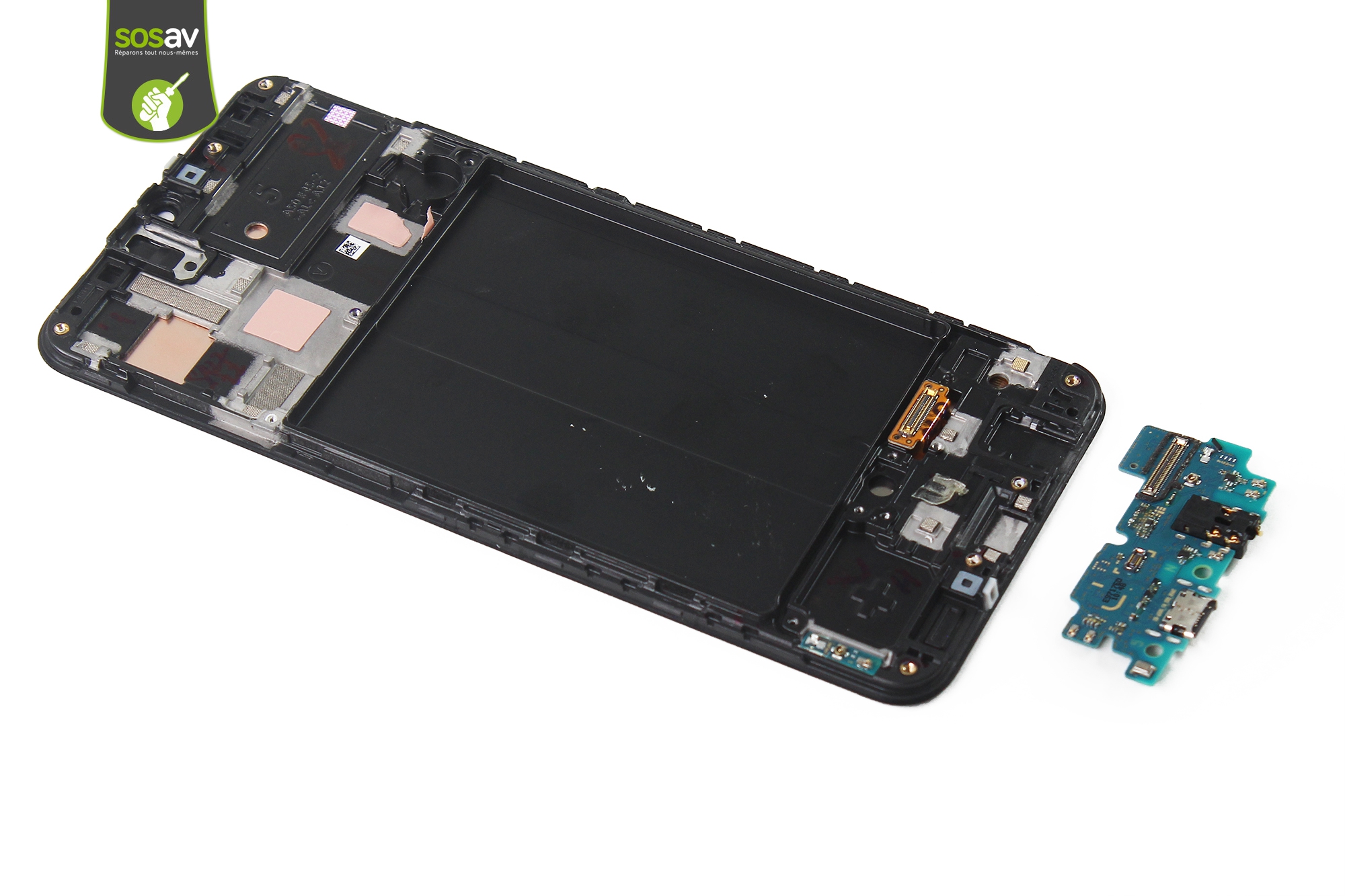

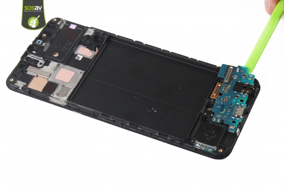

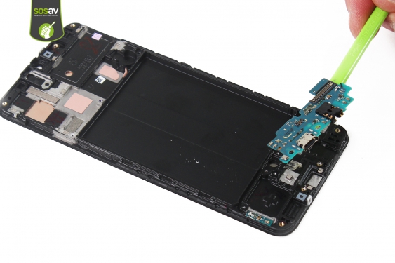

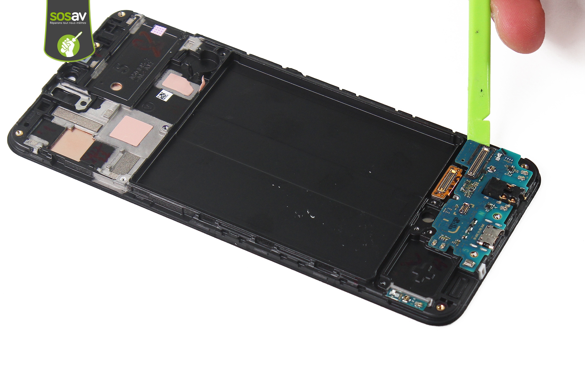

Faites levier avec la spatule en nylon pour soulever et extraire le connecteur de charge.
Etape 37
Le connecteur de charge est démonté.
Etape 38

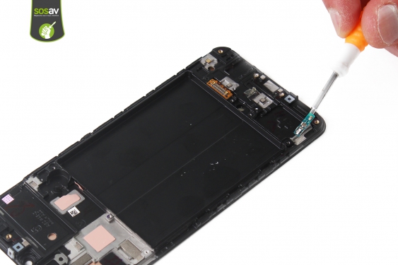

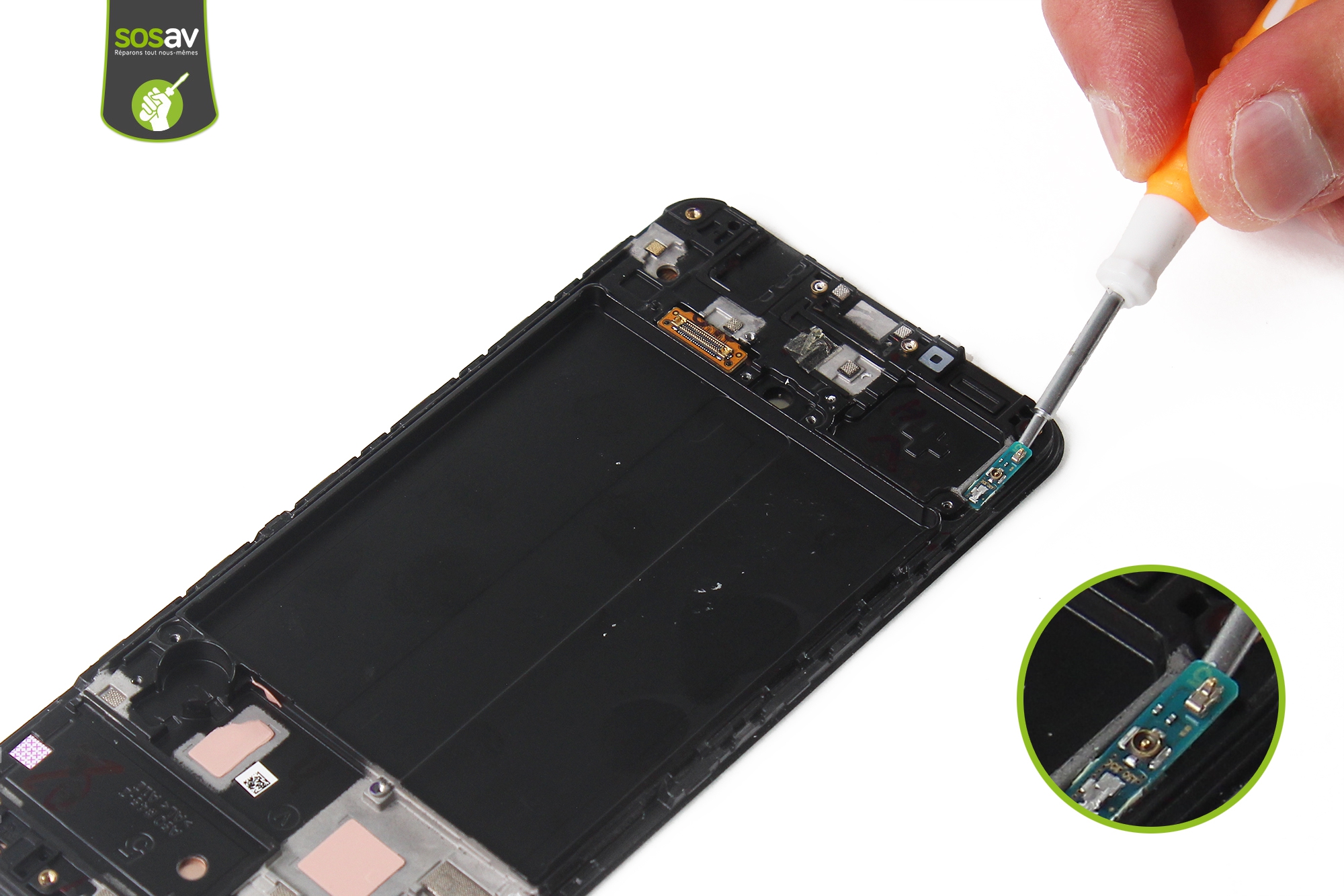

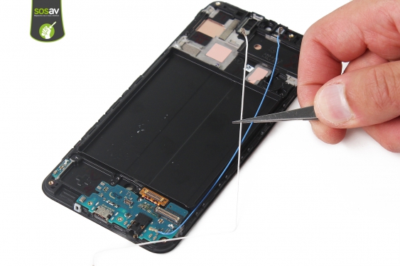

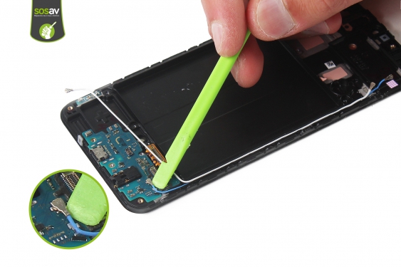

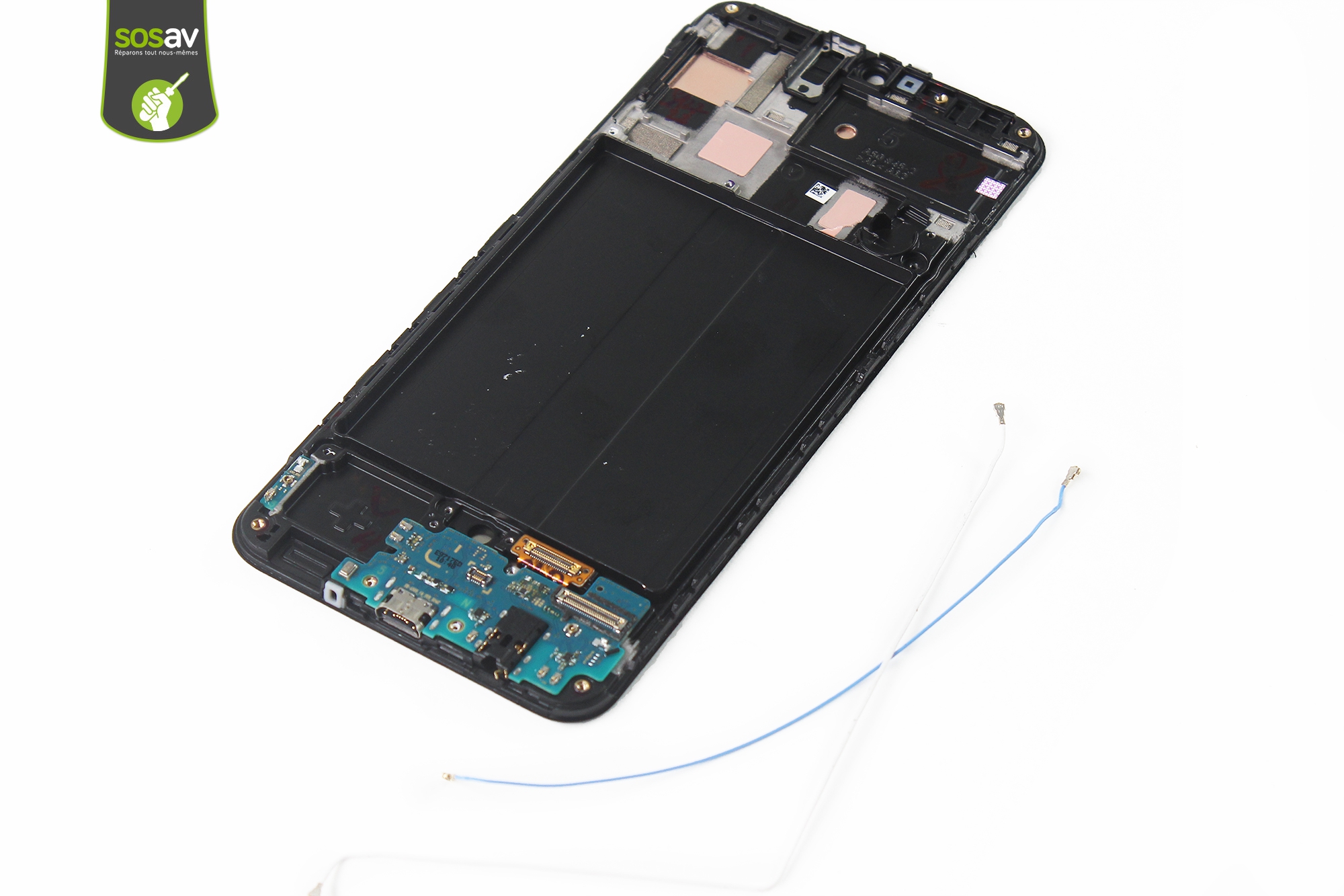

Terminez par extraire l'antenne secondaire, de nouveau avec le tournevis plat, plus fin que la iSesamo.
Etape 39
Votre écran Galaxy A50 est entièrement démonté.En cas d'écran cassé, de problème d'affichage ou de défaut tactile, vous savez comment faire pour le changer grâce à ce tuto gratuit !
