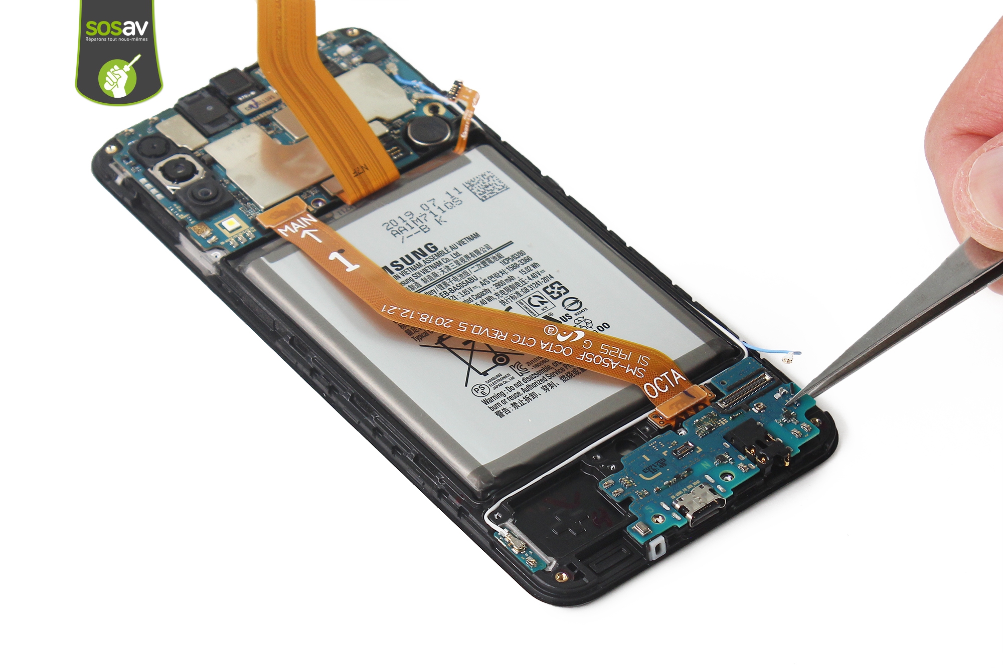

Reprenez la spatule en nylon pour déverrouiller la nappe de liaison du connecteur de charge.Repliez-la ensuite délicatement pour ne pas gêner la suite de l'opération.

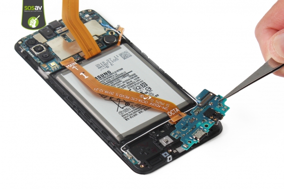

Vous avez désormais accès au câble d'interconnexion WiFi / Bluetooth. Débranchez-le à son tour !Décalez-le légèrement sur le côté pour faciliter le retrait du connecteur de charge.

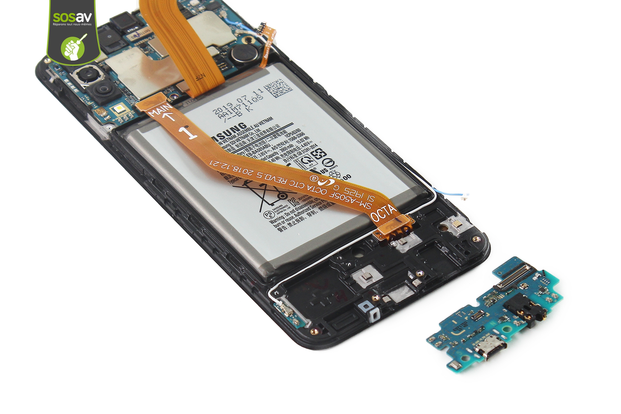

Réutilisez la pince plate pour saisir et retirer le connecteur de charge.
Votre connecteur de charge Galaxy A50 est retiré.En cas de problèmes de charge, vous savez maintenant comment le remplacer grâce à ce tuto gratuit !
