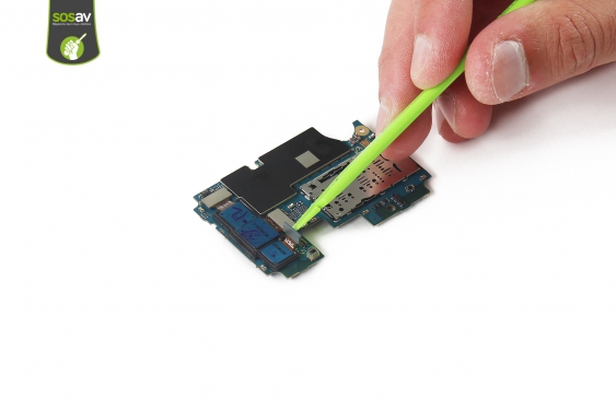

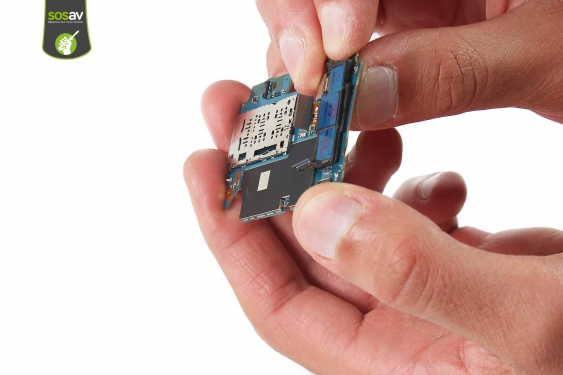

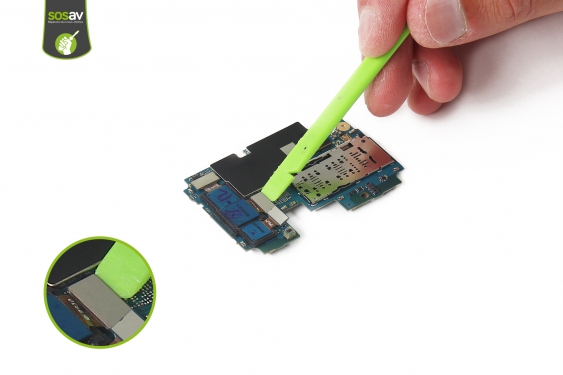

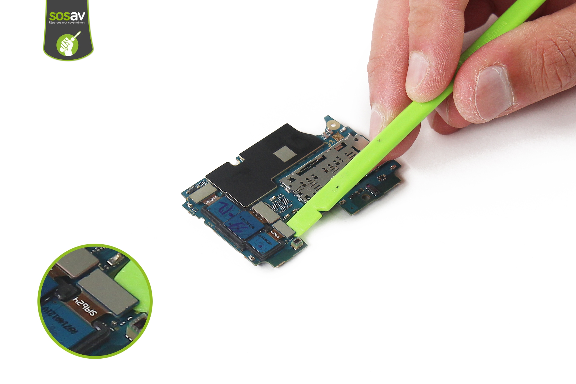

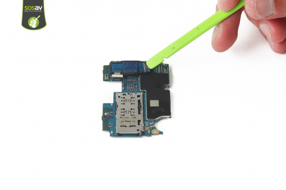

Toujours avec la spatule en nylon, déverrouillez le premier connecteur de la triple caméra.Faites de même avec le second connecteur juste à côté.

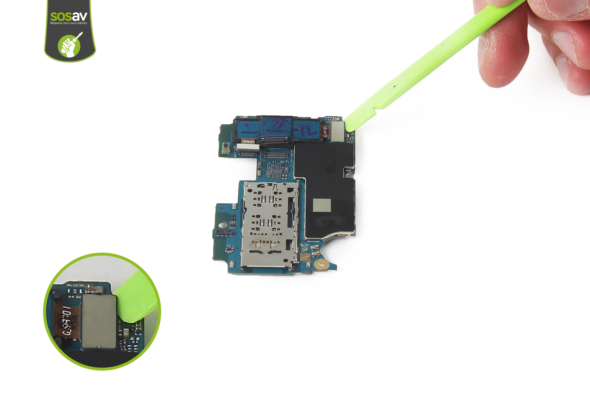

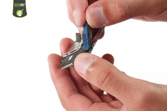

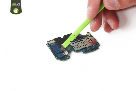

Puis déconnectez le 3ème connecteur de la caméra se trouvant sur le côté.Vous pouvez à présent séparer délicatement la caméra de la carte mère.

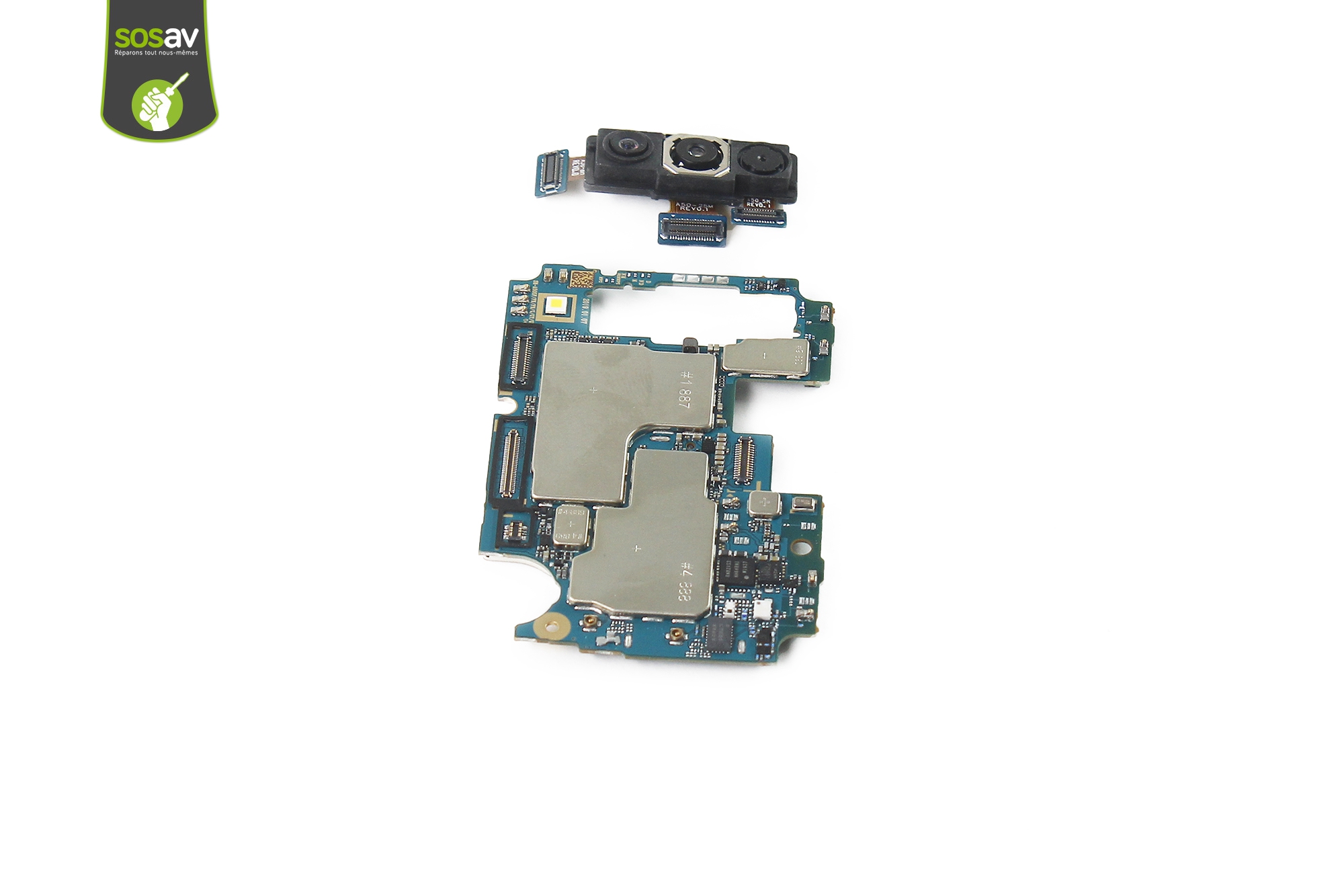

Votre carte mère et caméra arrière Galaxy A50 sont séparées.Vous pouvez suivre les étapes de ce tuto pour changer une caméra défaillante ou installez une carte mère reconditionnée.
