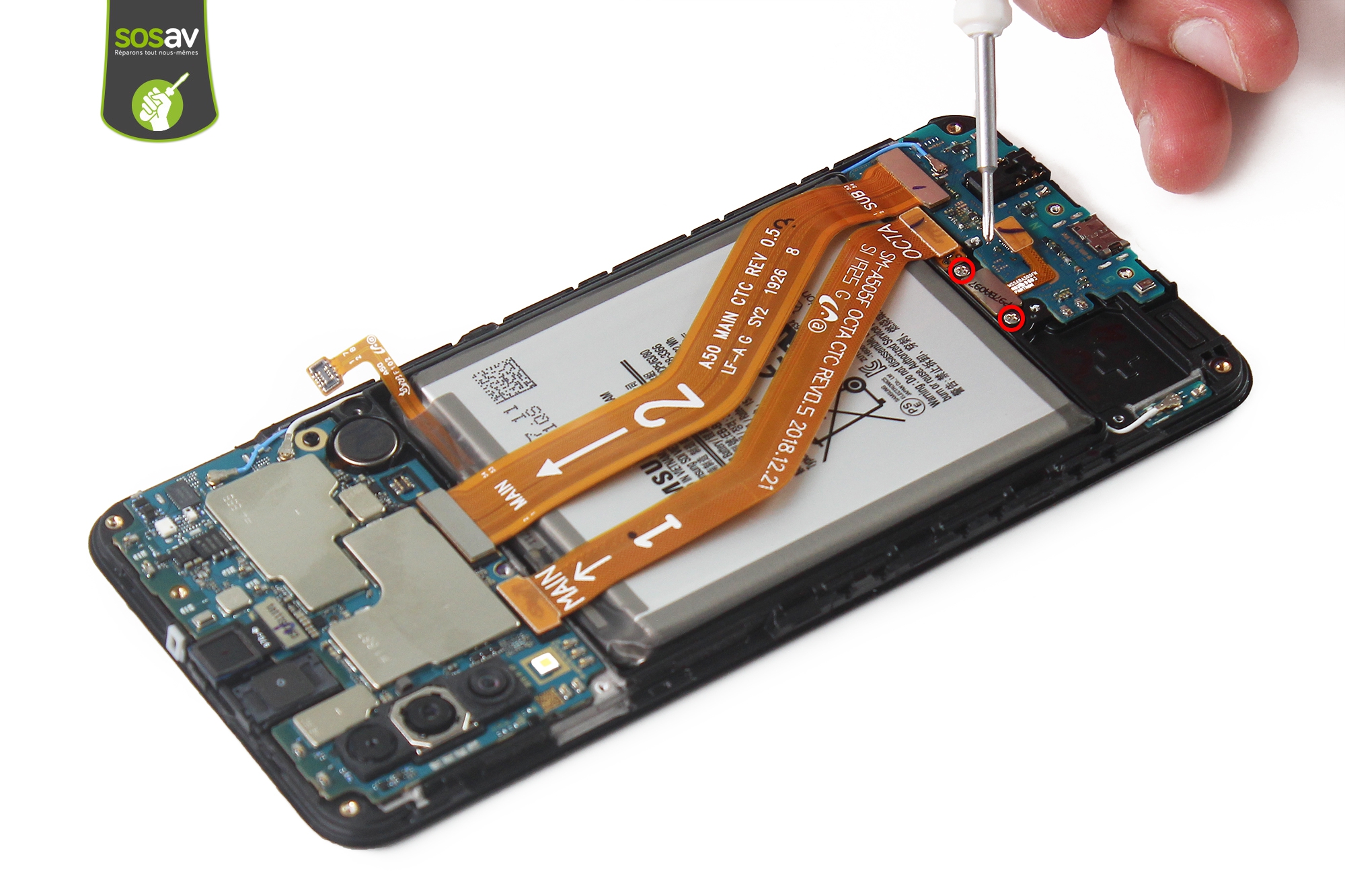

Réutilisez le tournevis cruciforme pour dévisser les 2 vis entourées en rouge qui maintiennent le capteur au châssis. (Photo 1)A présent, vous pouvez extraire le capteur d'empreinte l'aide de la pince.
Le capteur d'empreinte est déposé.

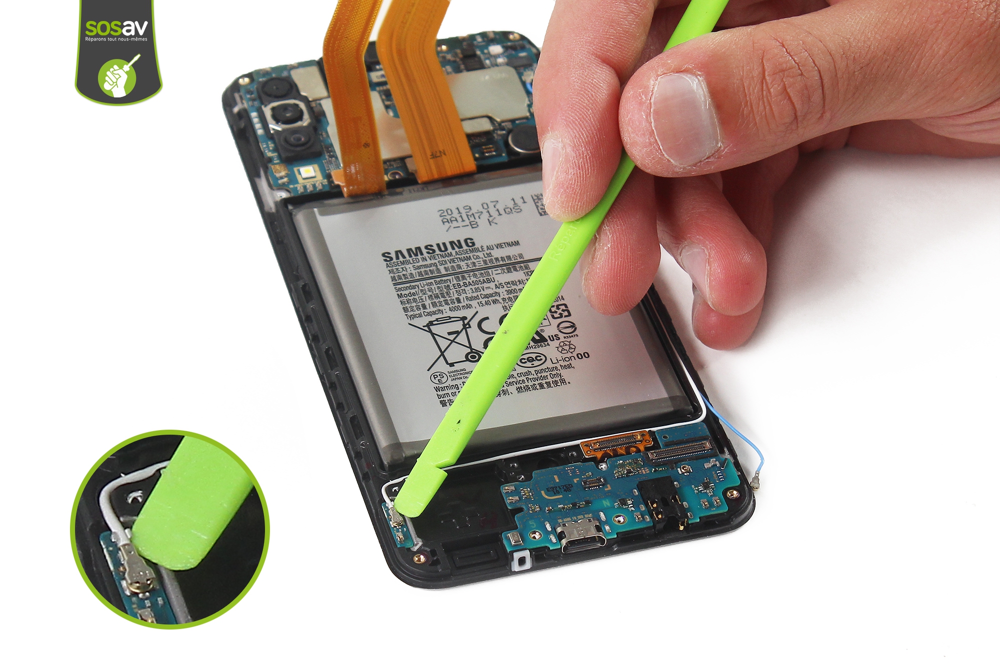

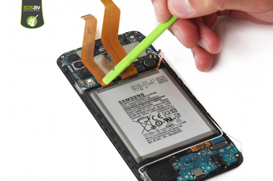

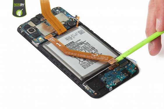

Reprenez la spatule en nylon pour déverrouiller la nappe de liaison du connecteur de charge.Repliez-la ensuite délicatement pour ne pas gêner la suite de l'opération.

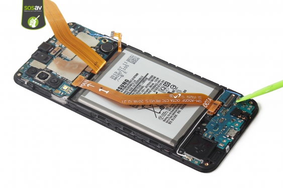

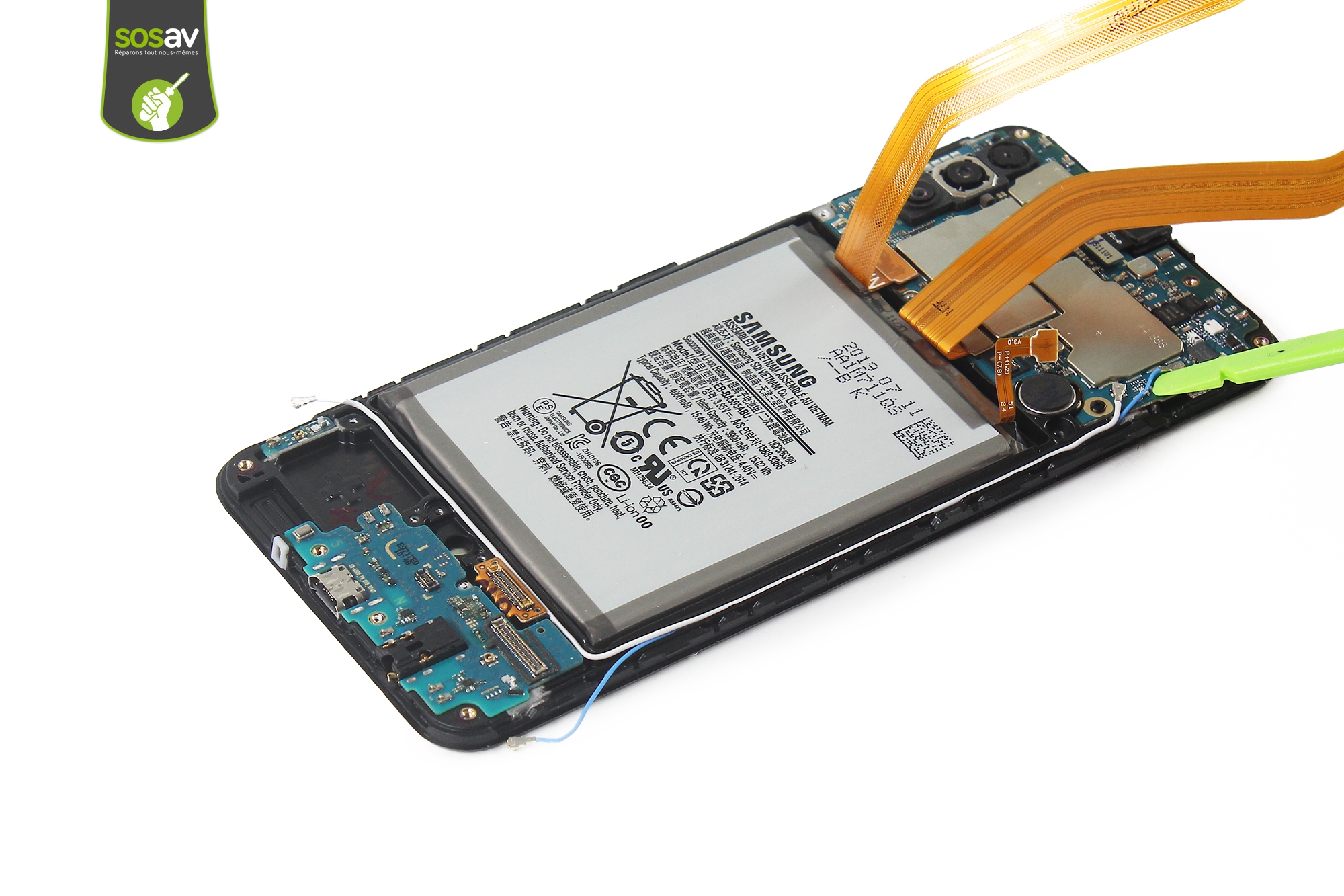

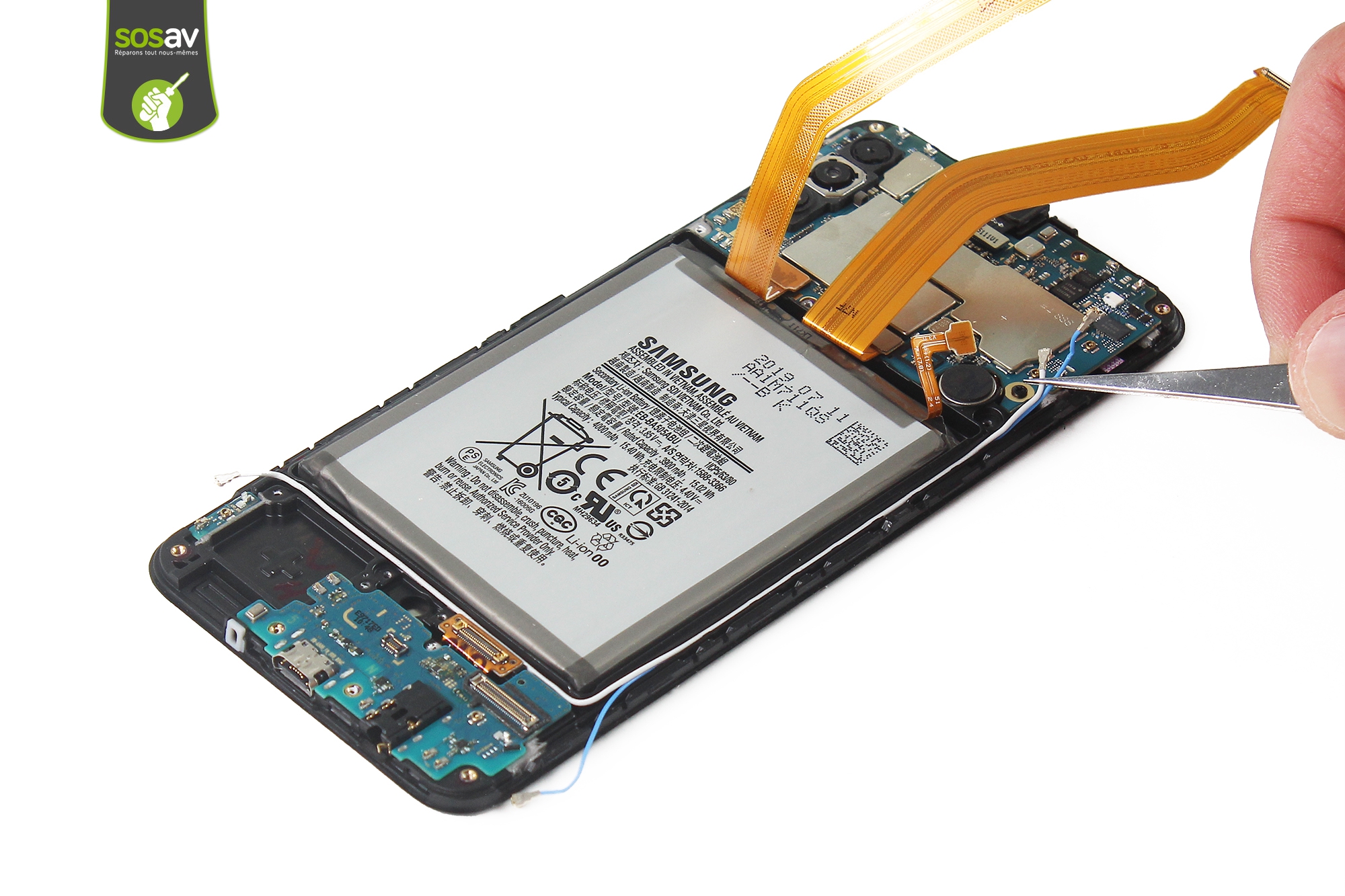

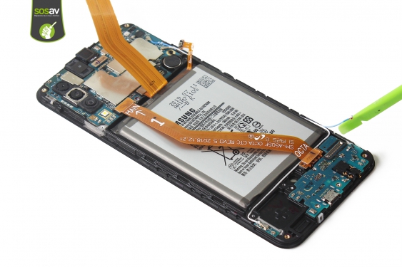

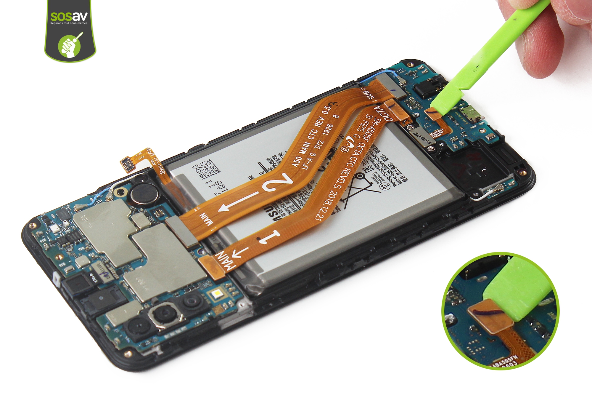

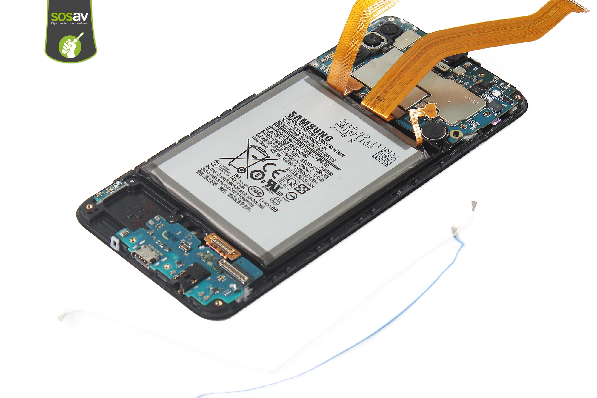

Vous avez désormais accès au câble d'interconnexion WiFi / Bluetooth. Débranchez-le à son tour !

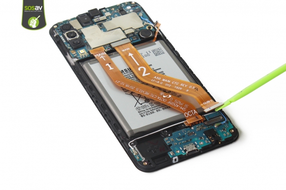

Continuez en débranchant la nappe du LCD.De même, rabattez-la délicatement pour ne pas gêner ensuite.

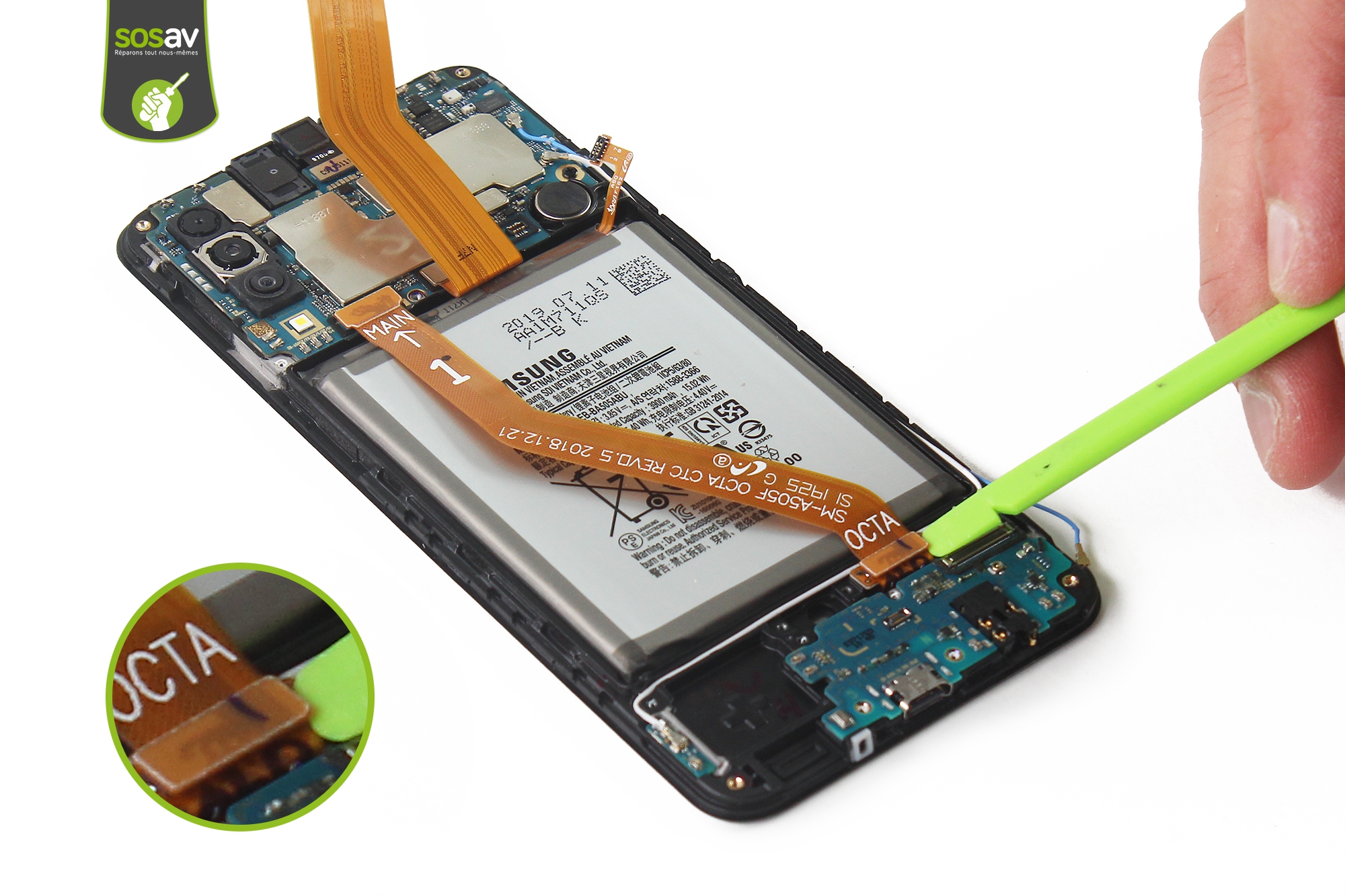

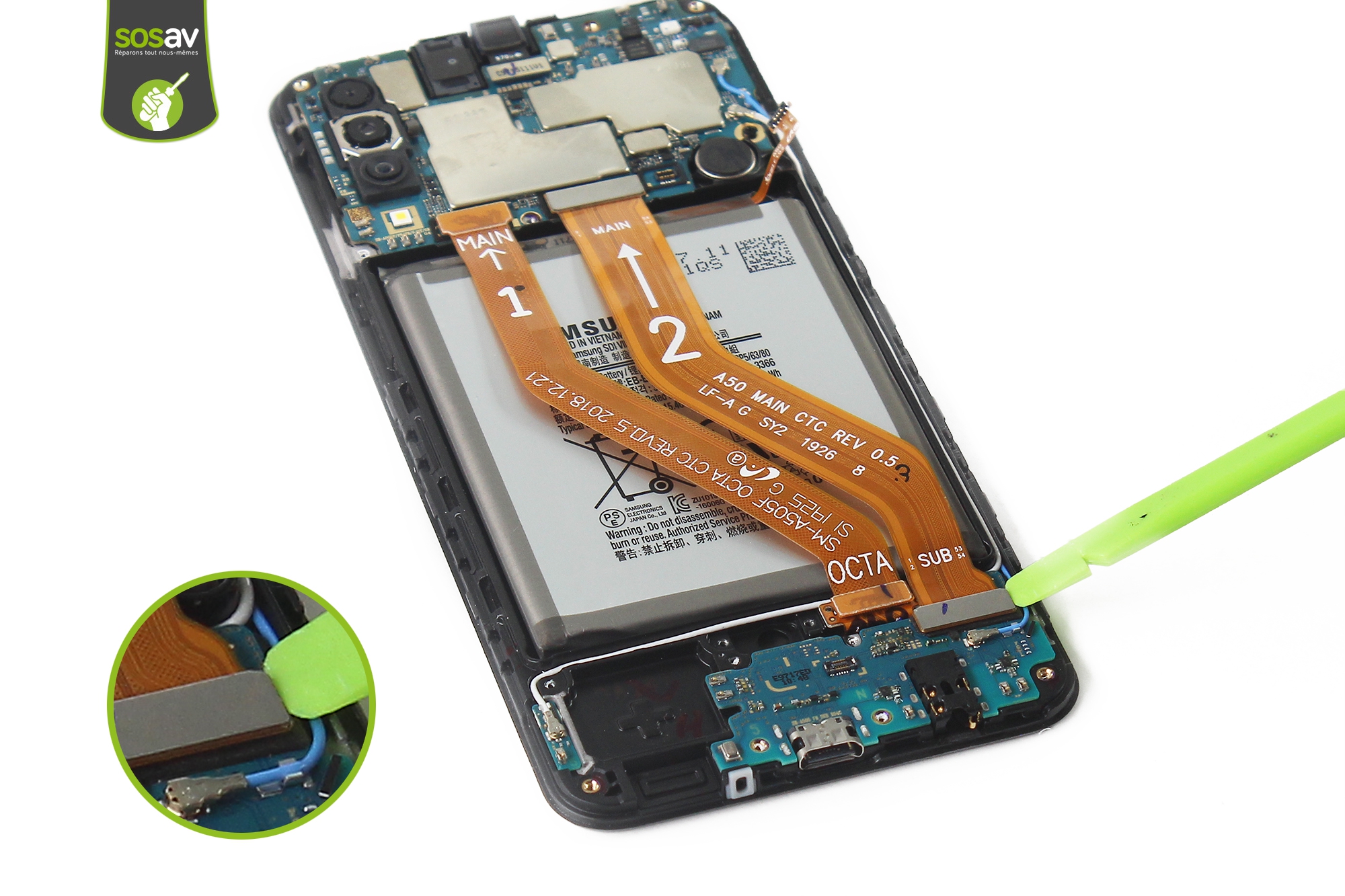

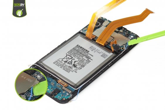

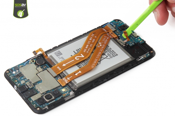

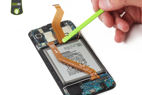

Gardez la spatule en main pour débrancher ensuite le câble d'interconnexion GSM.

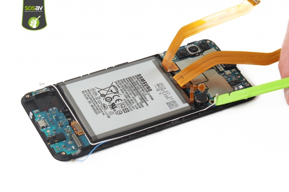

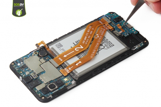

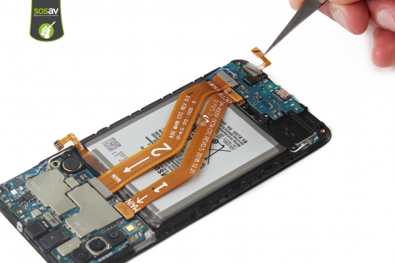

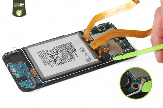

Déconnectez ensuite les 2 câbles d'interconnexion, côté carte mère.

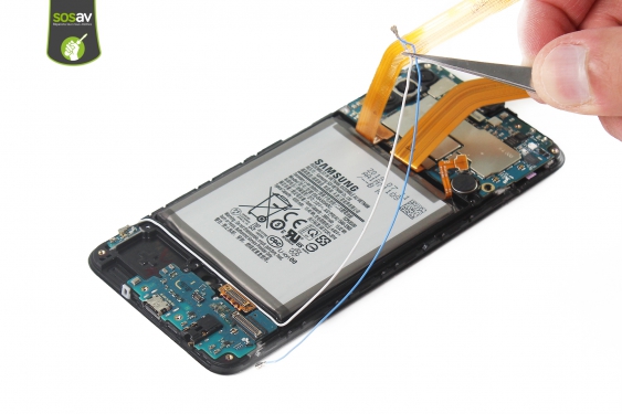

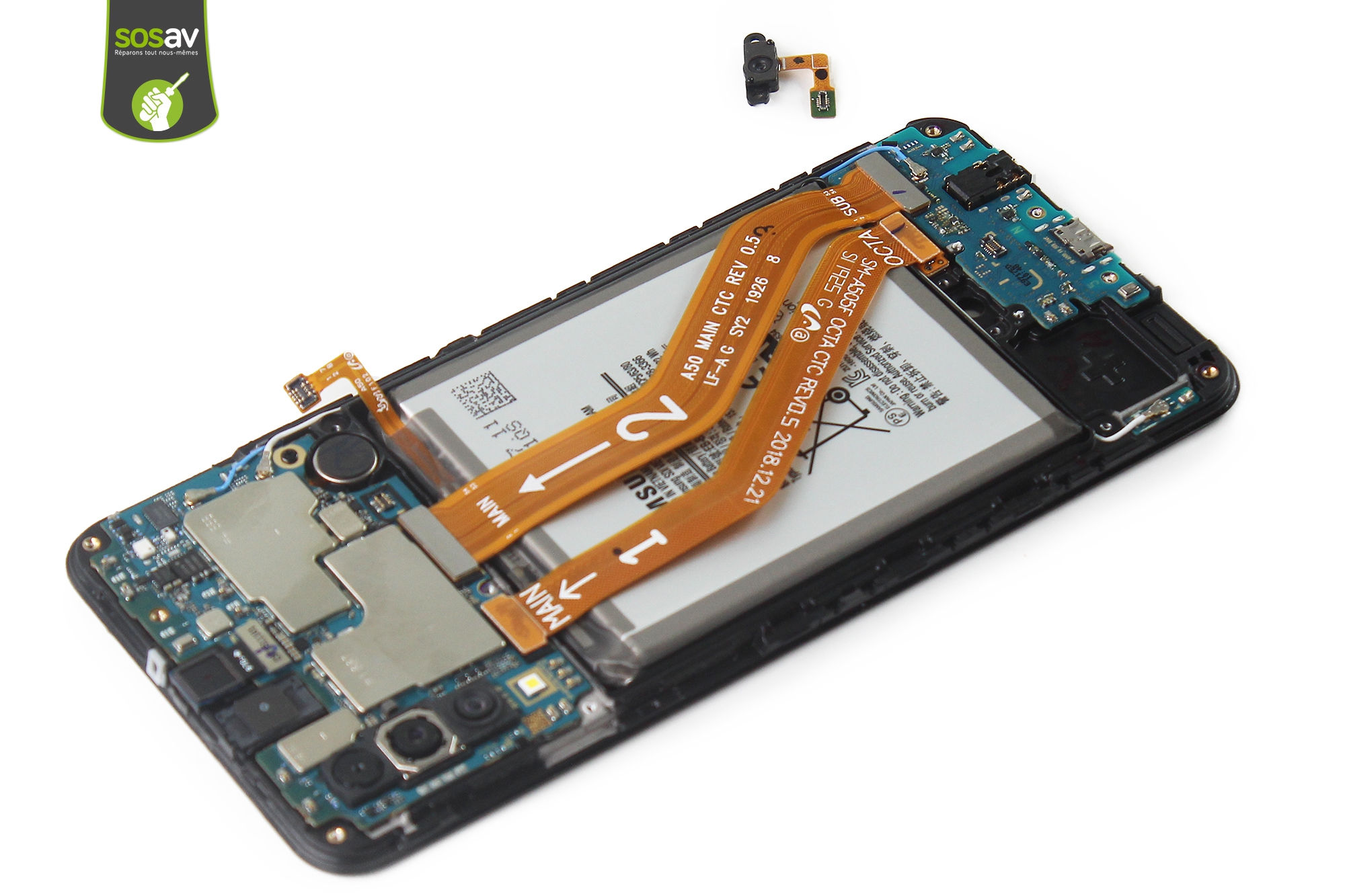

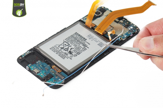

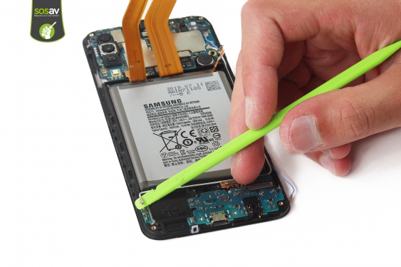

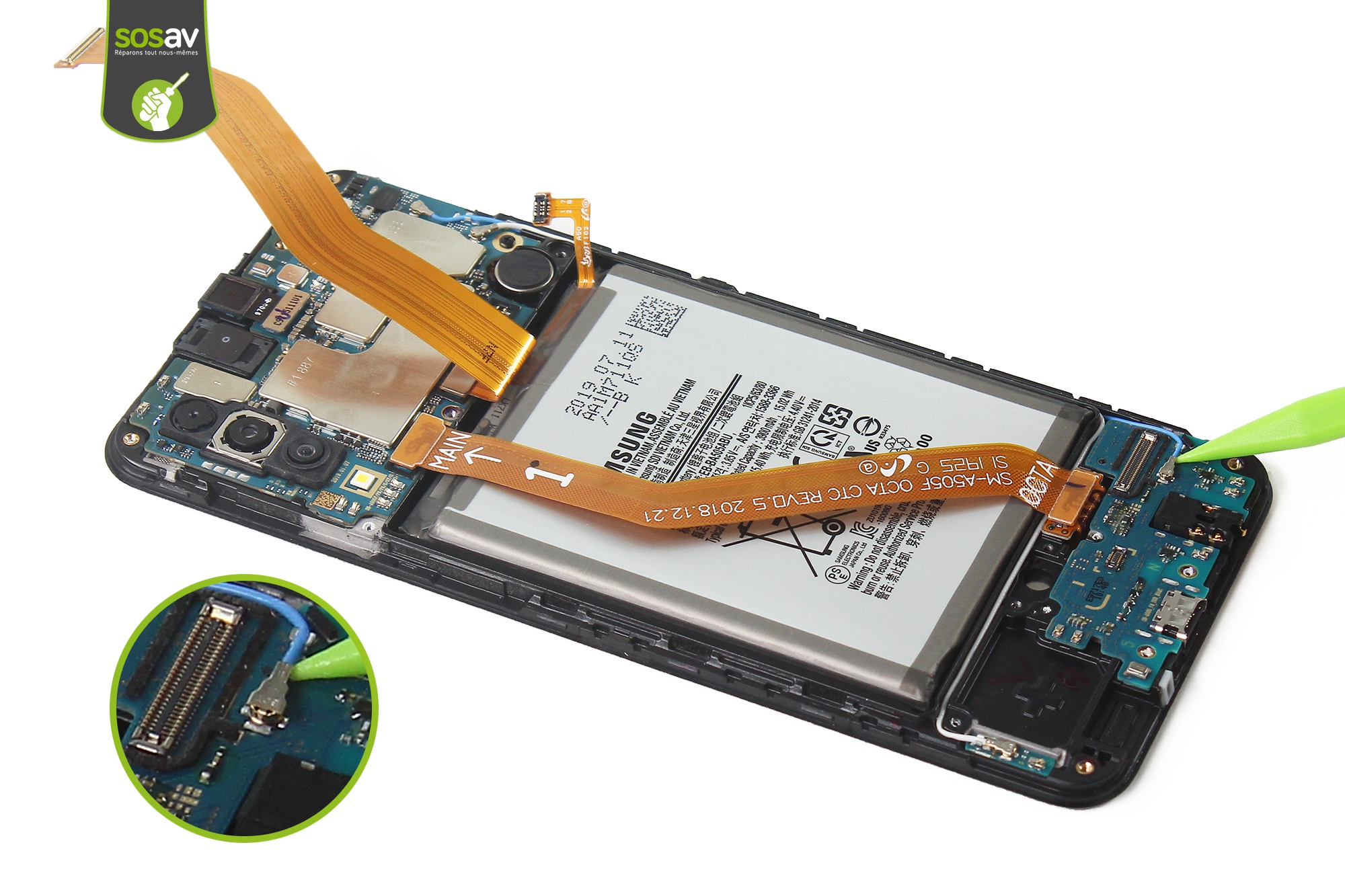

Servez-vous de la pince plate pour les retirer délicatement tout le long du châssis.
Vos 2 câbles d'interconnexion Galaxy A50 sont démontés.En cas de problème de réception GSM ou WiFi/Bluetooth, fiez-vous à ce guide de réparation pour les remplacer facilement :)
