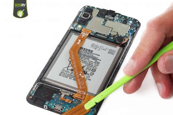

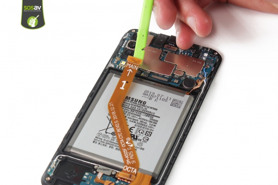

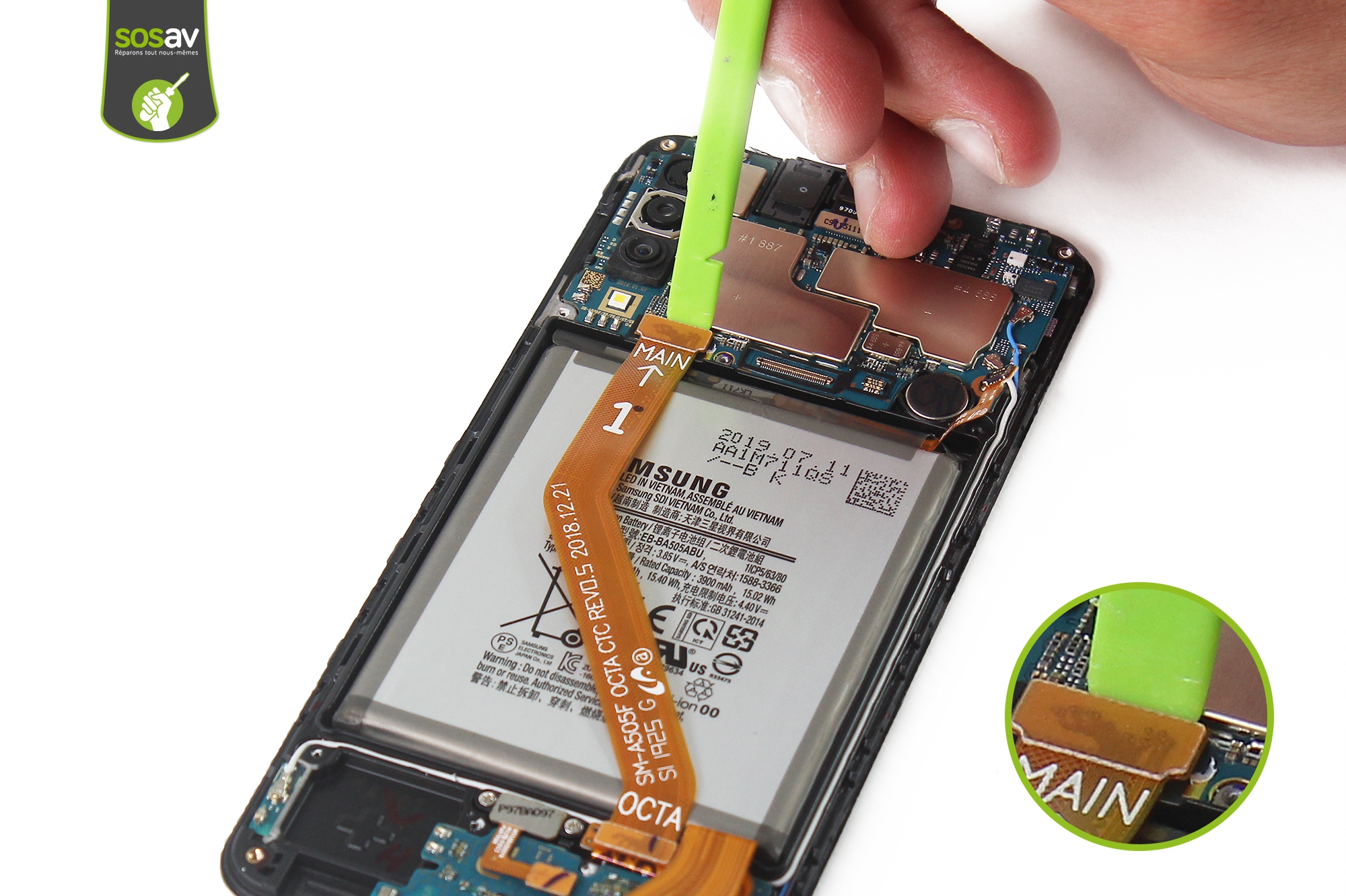

Servez-vous de la spatule en nylon pour déconnecter la nappe de la batterie.

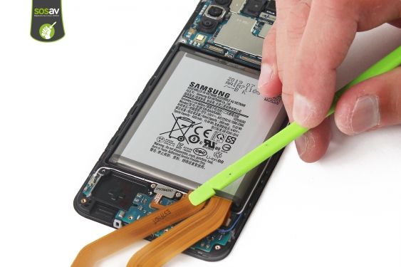

Poursuivez en déconnectant la nappe du connecteur de charge.Puis repliez-la délicatement afin de ne pas gêner pour le retrait de la batterie.
Répétez l'opération pour la nappe écran.

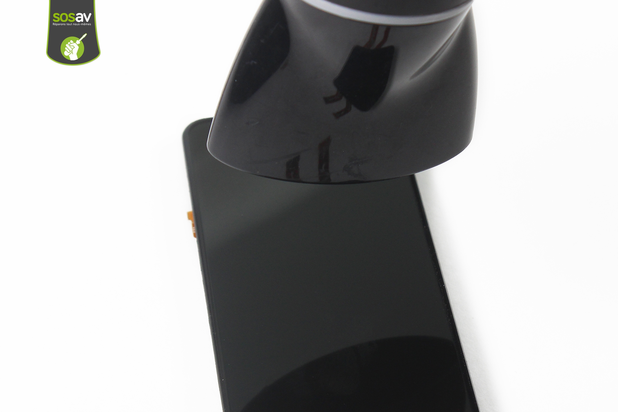

Retournez le Galaxy A50 et chauffez quelques secondes la face avant au niveau de la batterie afin de ramollir la colle qui la maintient.Attention à ne pas chauffer directement la batterie !Veillez à ne pas chauffer trop longuement le centre du LCD au risque de l'endommager.

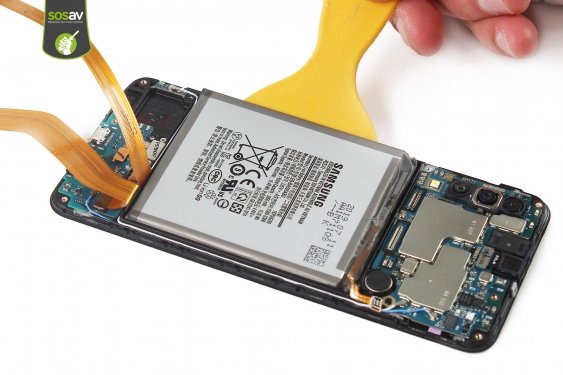

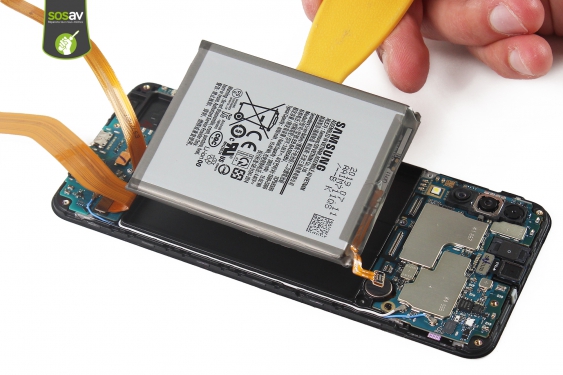

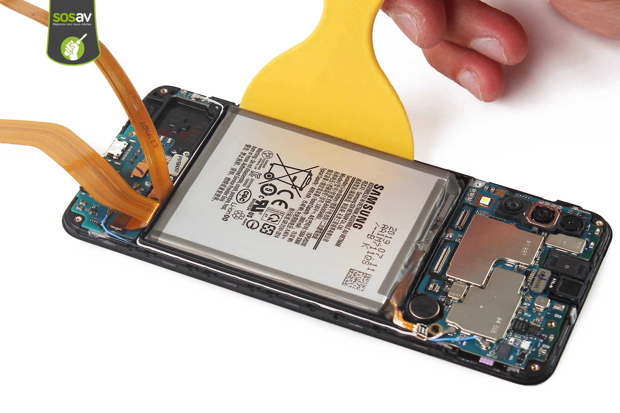

Insérez progressivement la spatule large et plate sous la batterie afin de la décoller et la sortir.Faites attention à ne pas plier ni percer la batterie.

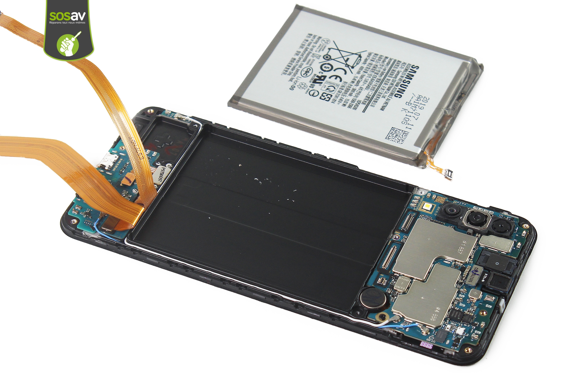

Votre batterie Galaxy A50 est extraite.En cas de problème d'autonomie, n'hésitez pas à la remplacer en suivant les étapes de ce tuto !
