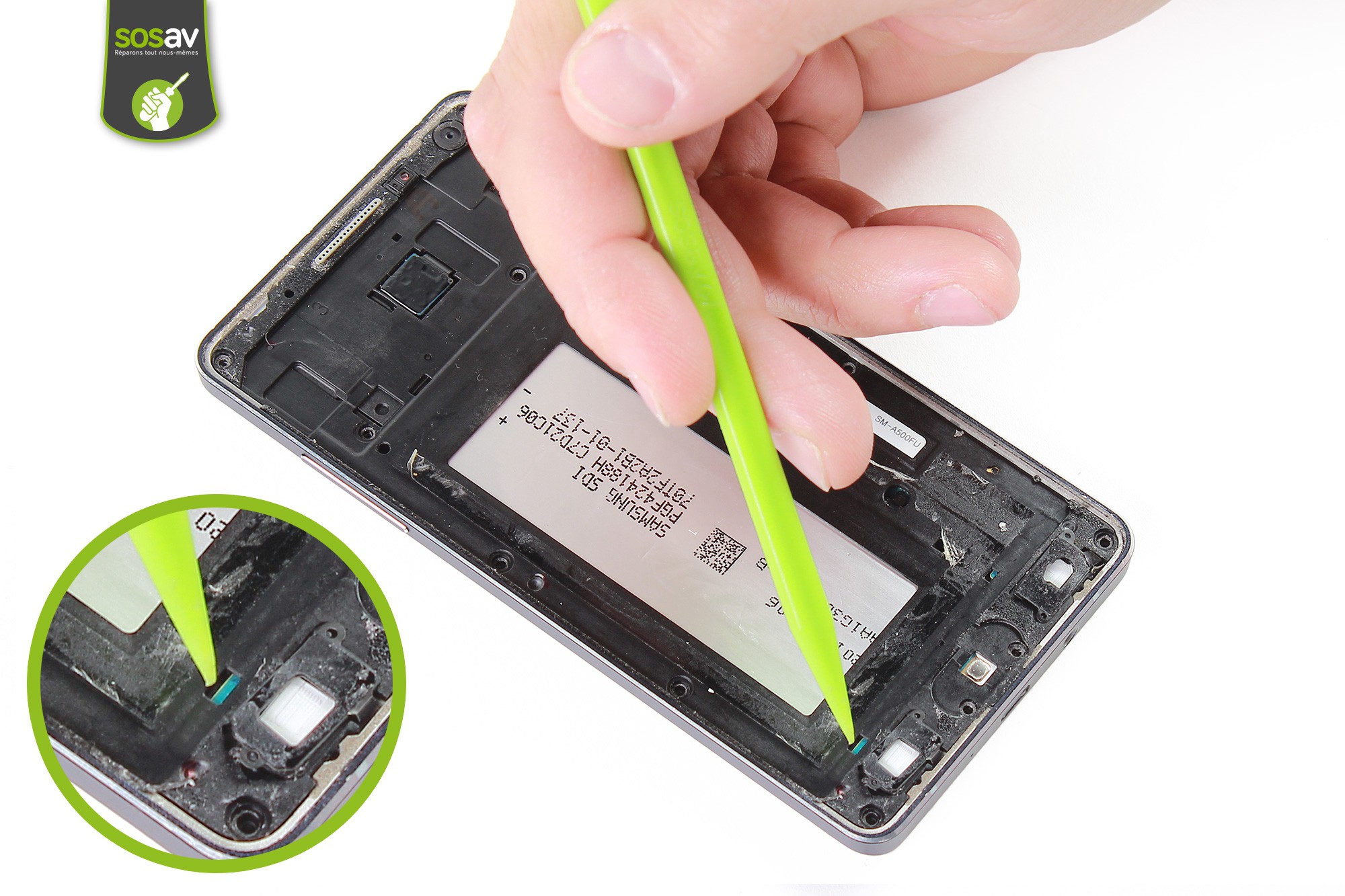

Avec la pointe de la spatule, décollez la nappe du bouton tactile droit du châssis.
Répétez l'opération sur le 2ème bouton.

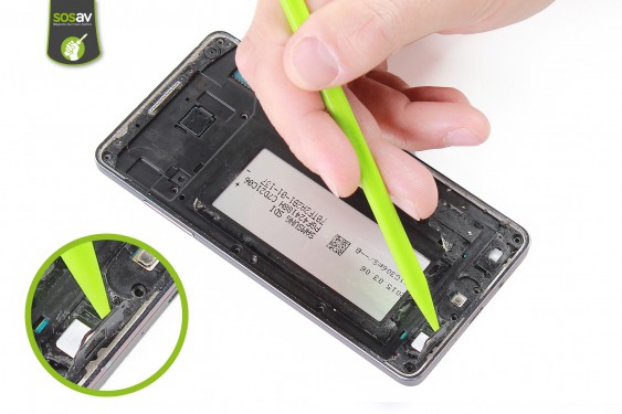

Commencez à déclipser le châssis interne avec la spatule iSesamo.
Faites légèrement levier pour soulever le châssis.

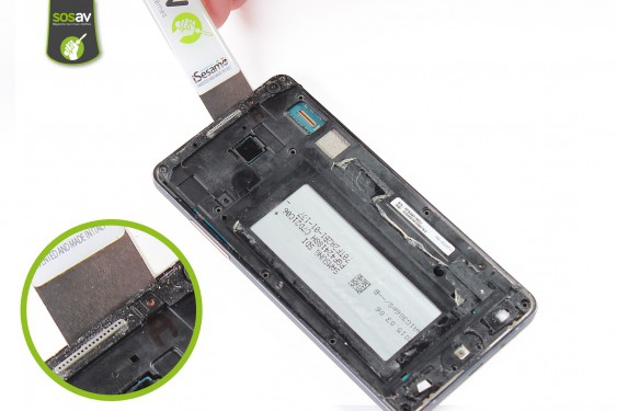

Reprenez votre iSesamo, puis soulevez le châssis pour commencer à l'extraire.
Etape 24
Le châssis interne du galaxy A5 est maintenant libéré.

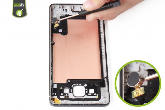

Utilisez le tournevis plat afin de décoller en douceur le vibreur.
Etape 26
Le vibreur est maintenant retiré du châssis arrière.Changez-le si votre Galaxy A5 vibre par intermittence.
