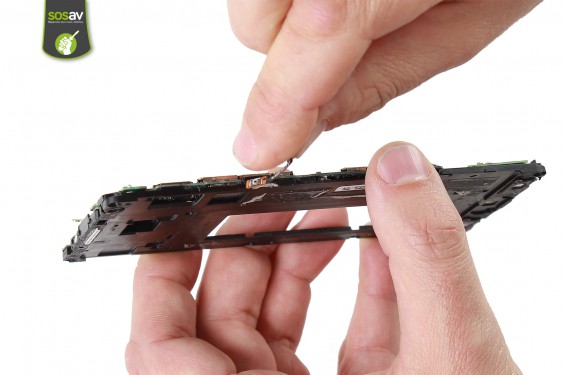

Déclipsez le connecteur du bouton power de la carte mère.
Etape 30

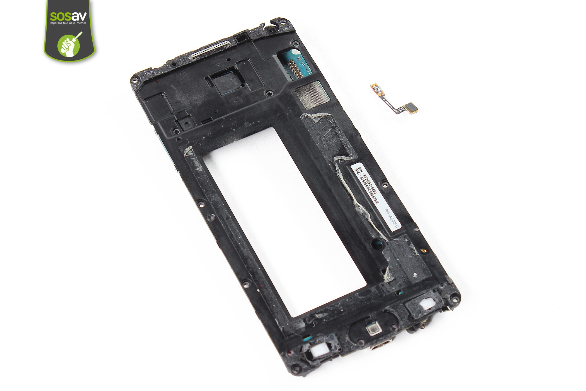

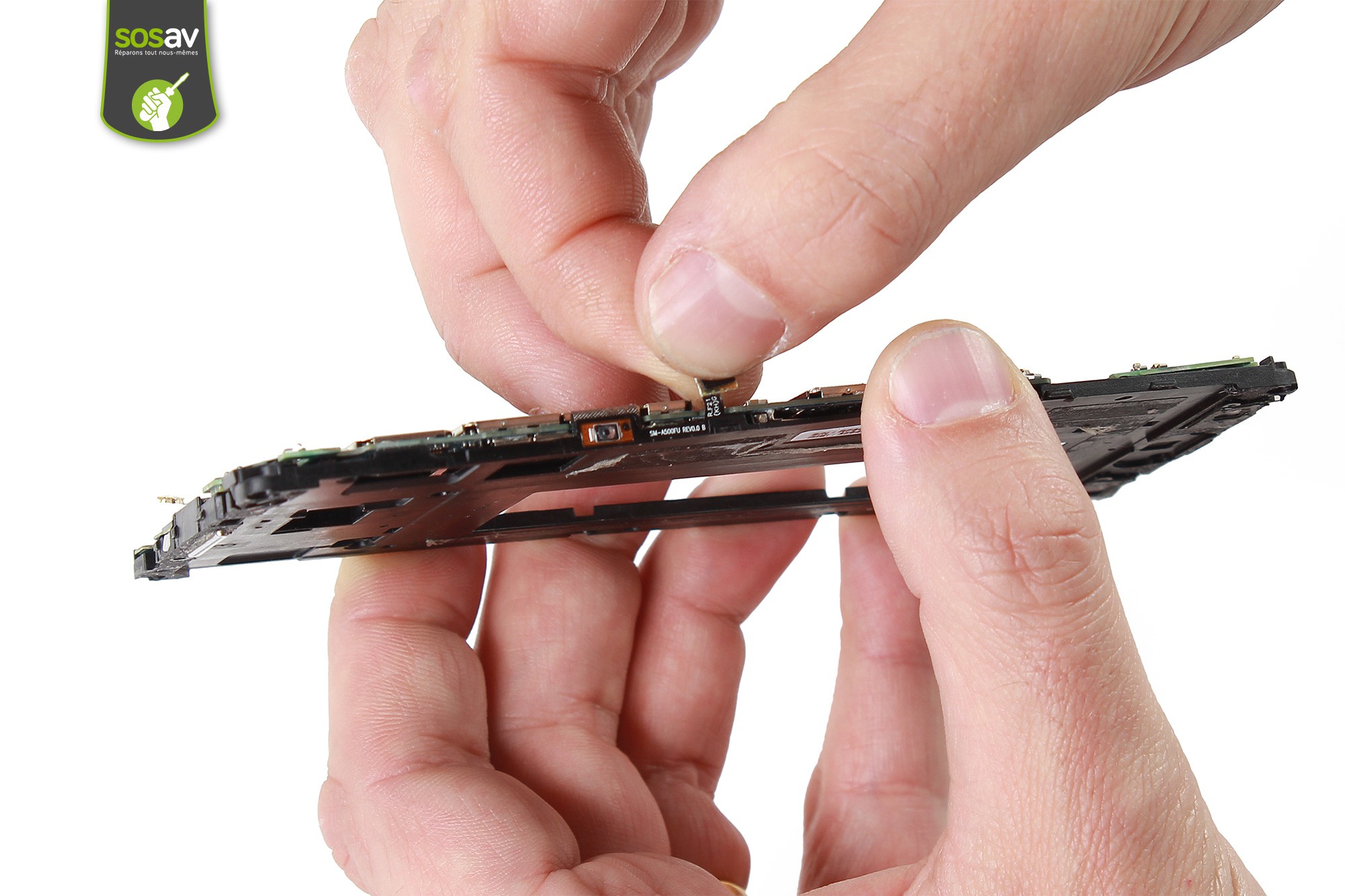

Retirez la petite nappe du bouton power, située sur le côté du châssis.
Etape 31

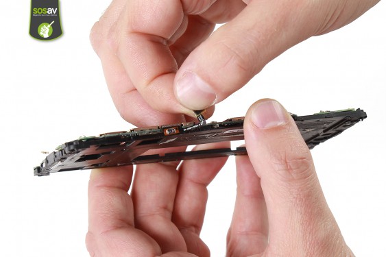

La nappe du bouton power est maintenant retirée du châssis.Remplacez-la par une neuve si le bouton power ne répond plus.
Pour remonter votre Samsung Galaxy A5 suivez ce guide en sens inverse.
