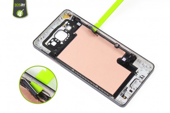

Commencez à déclipser le châssis interne avec la spatule iSesamo.
Faites légèrement levier pour soulever le châssis.

Reprenez votre iSesamo, puis soulevez le châssis pour commencer à l'extraire.
Etape 24
Le châssis interne du galaxy A5 est maintenant libéré.

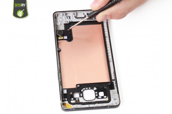

Etape 25

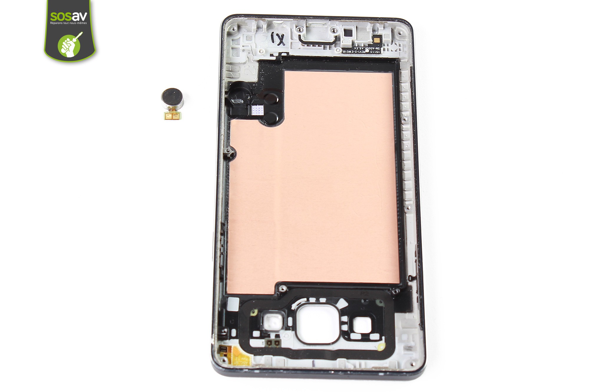

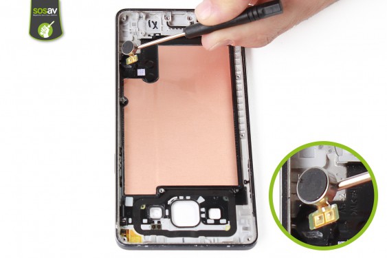

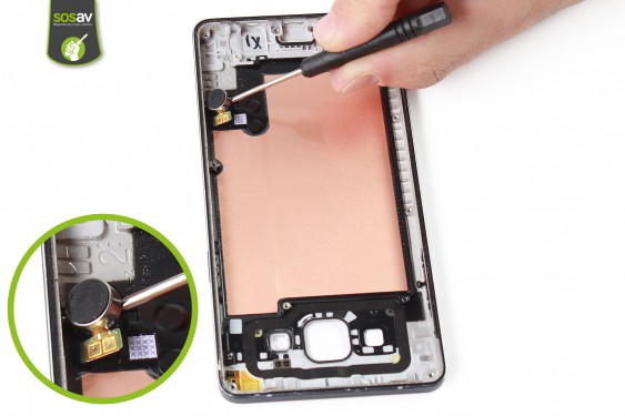

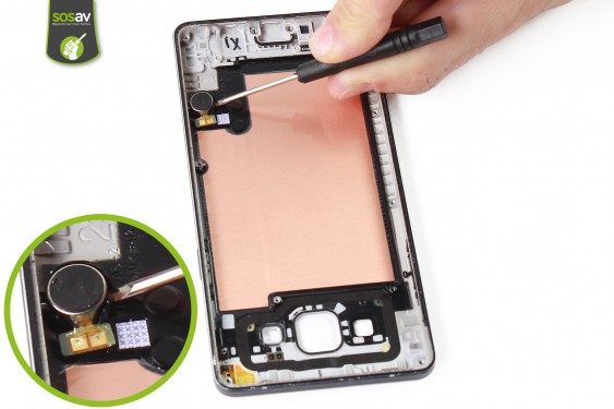

Utilisez le tournevis plat afin de décoller en douceur le vibreur.
Etape 26

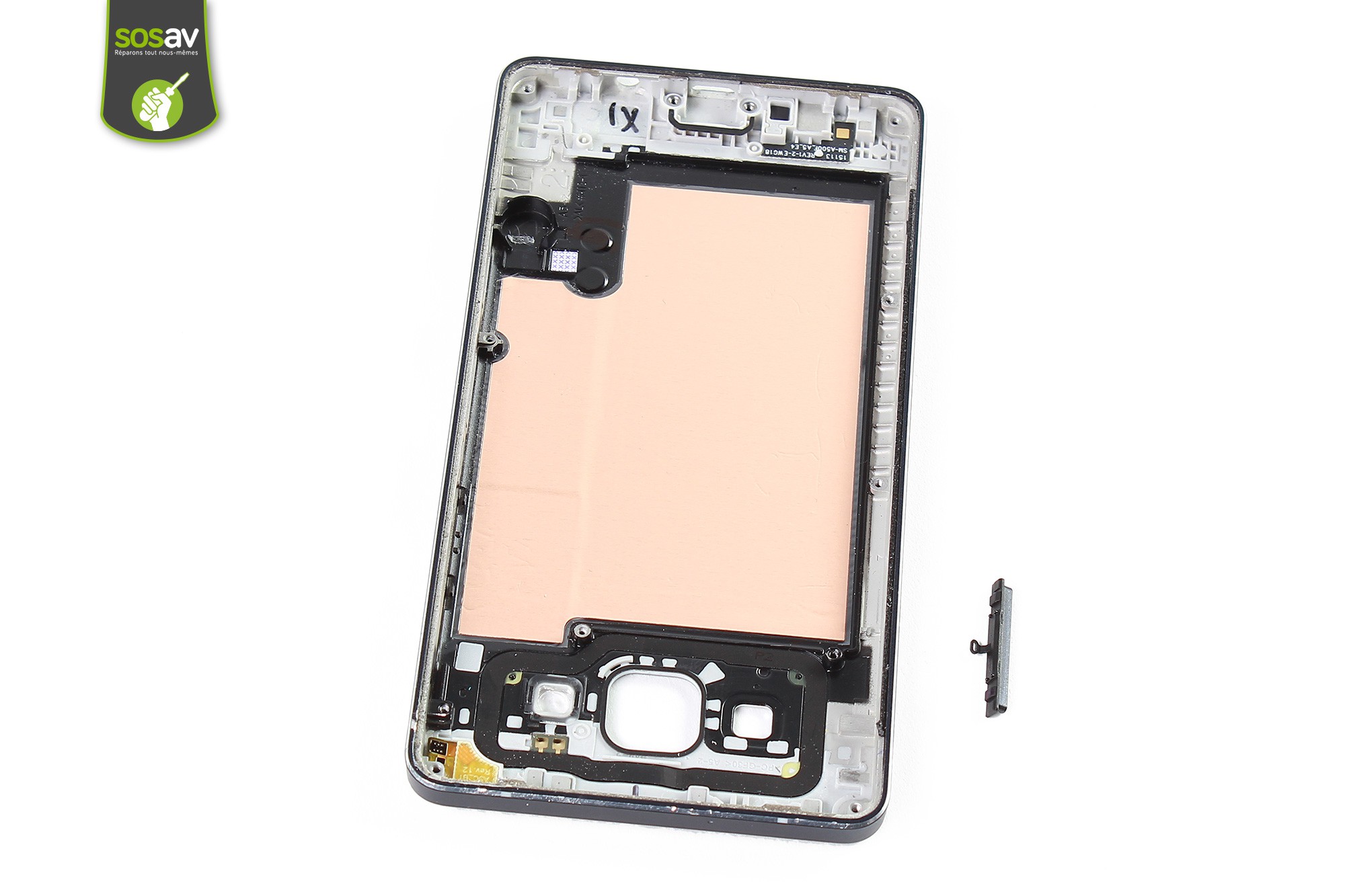

Le vibreur est maintenant retiré du châssis arrière.
Etape 27

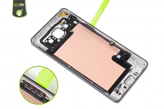

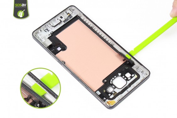

Toujours avec la spatule en nylon, poussez sur le bouton power pour l'extraire du châssis.

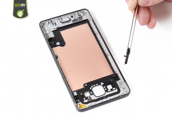

Etape 28

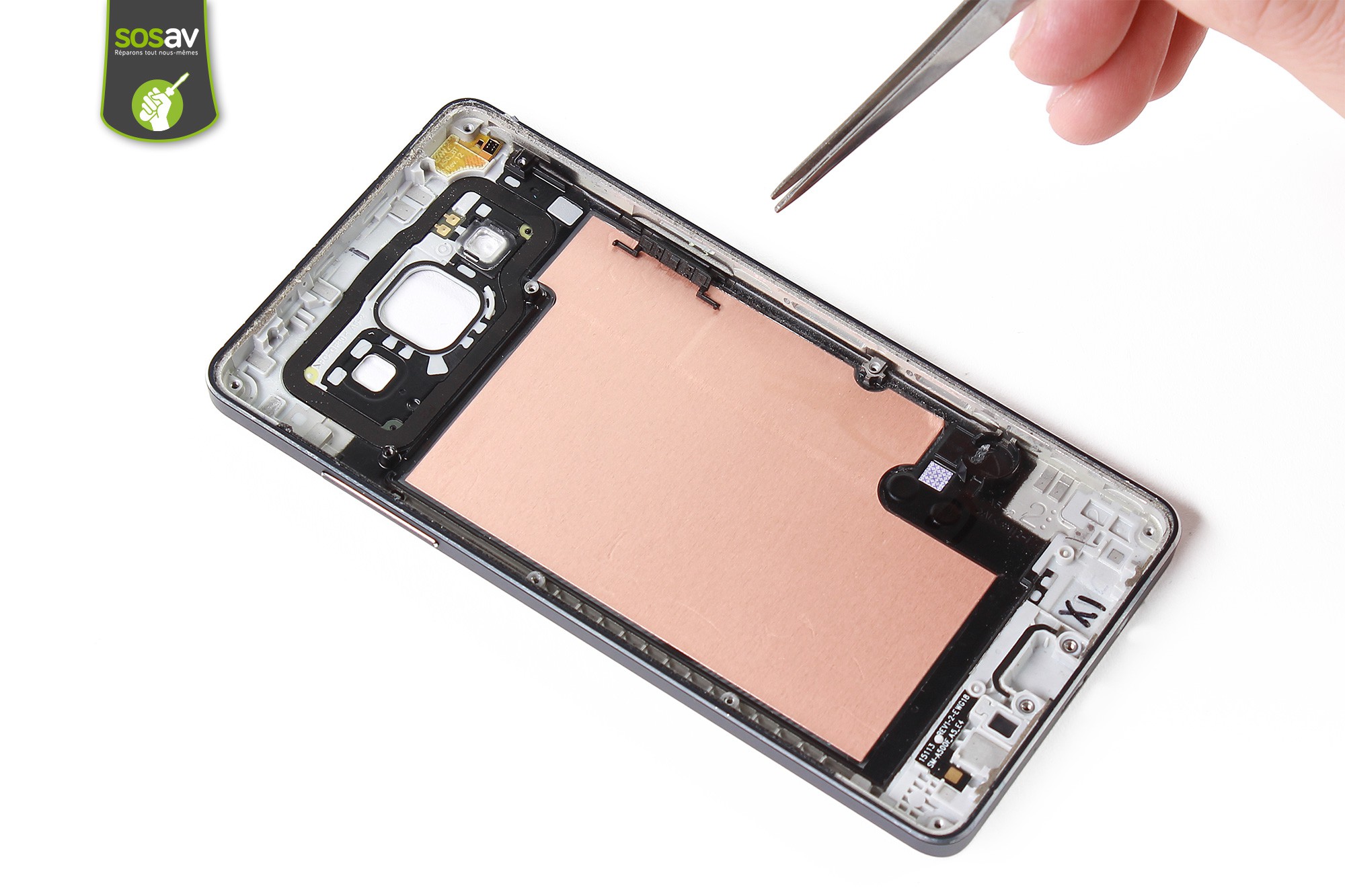

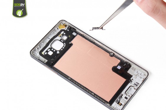

Avec la pince en métal, saisissez le bouton power.

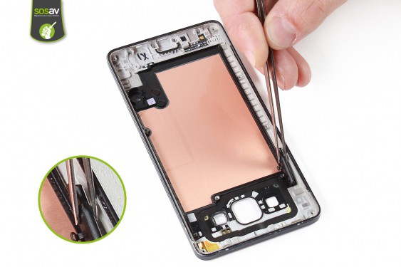

Recommencez l'opération avec le bouton volume.
Etape 30

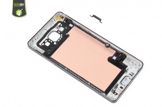

Reprenez la pince en métal pour saisir le bouton volume.

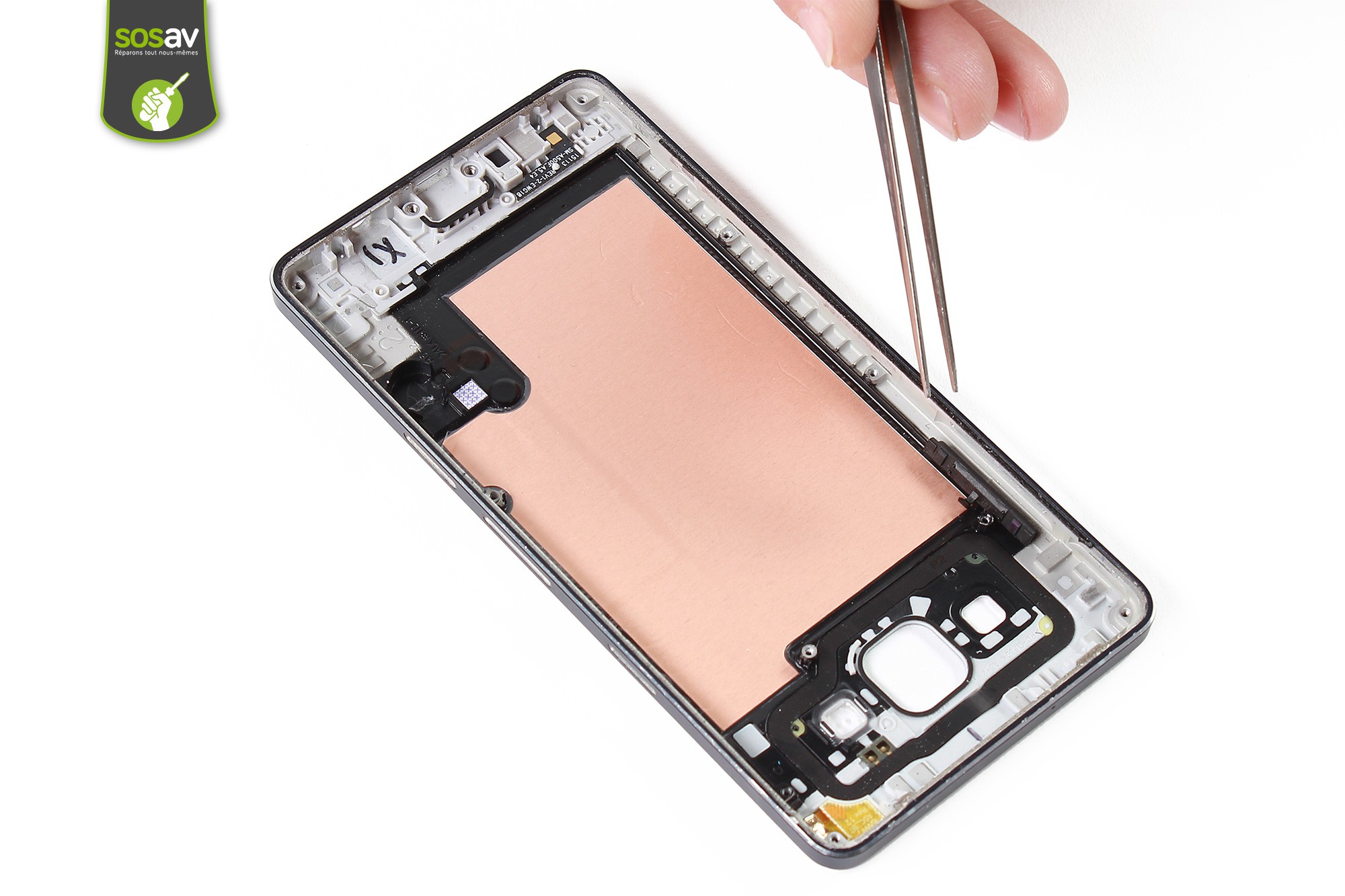

Etape 31

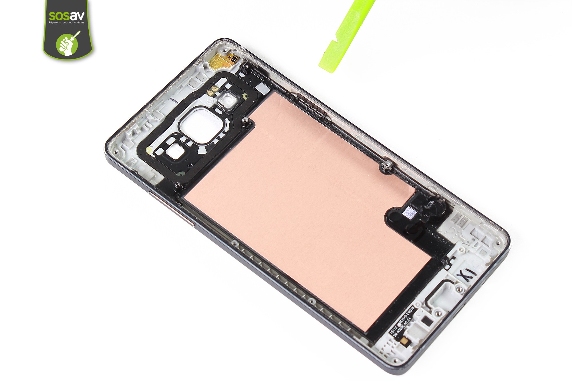

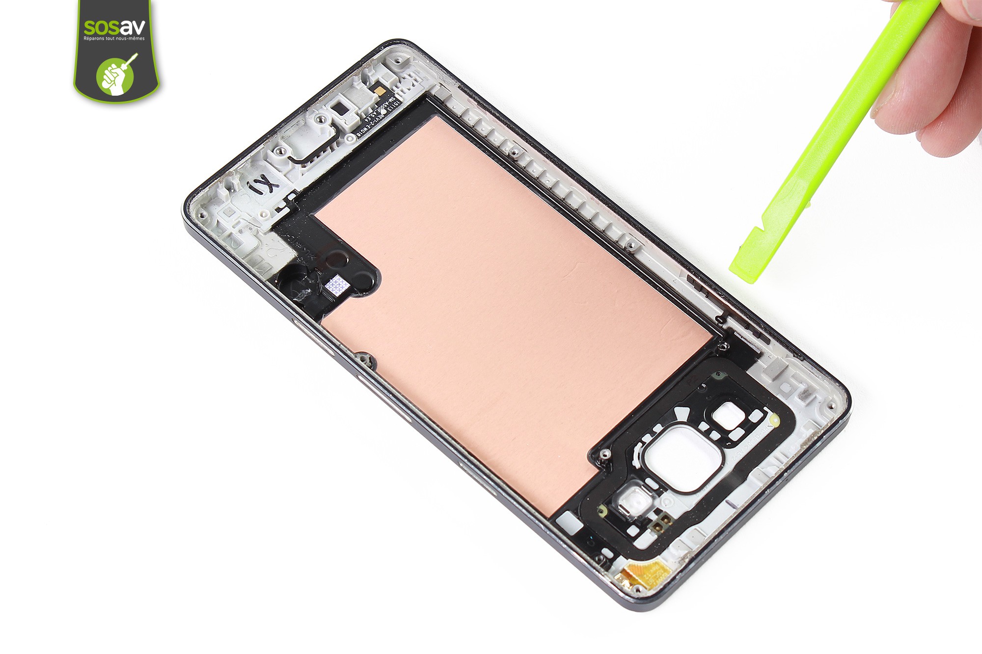

Le bouton volume est maintenant retiré du châssisLe châssis arrière du Galaxy A5 est maintenant libéré.Changez-le si le châssis est cassé ou tordu.
