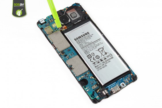

A l'aide la spatule en nylon, soulevez le connecteur de la batterie afin de la débrancher de la carte mère.

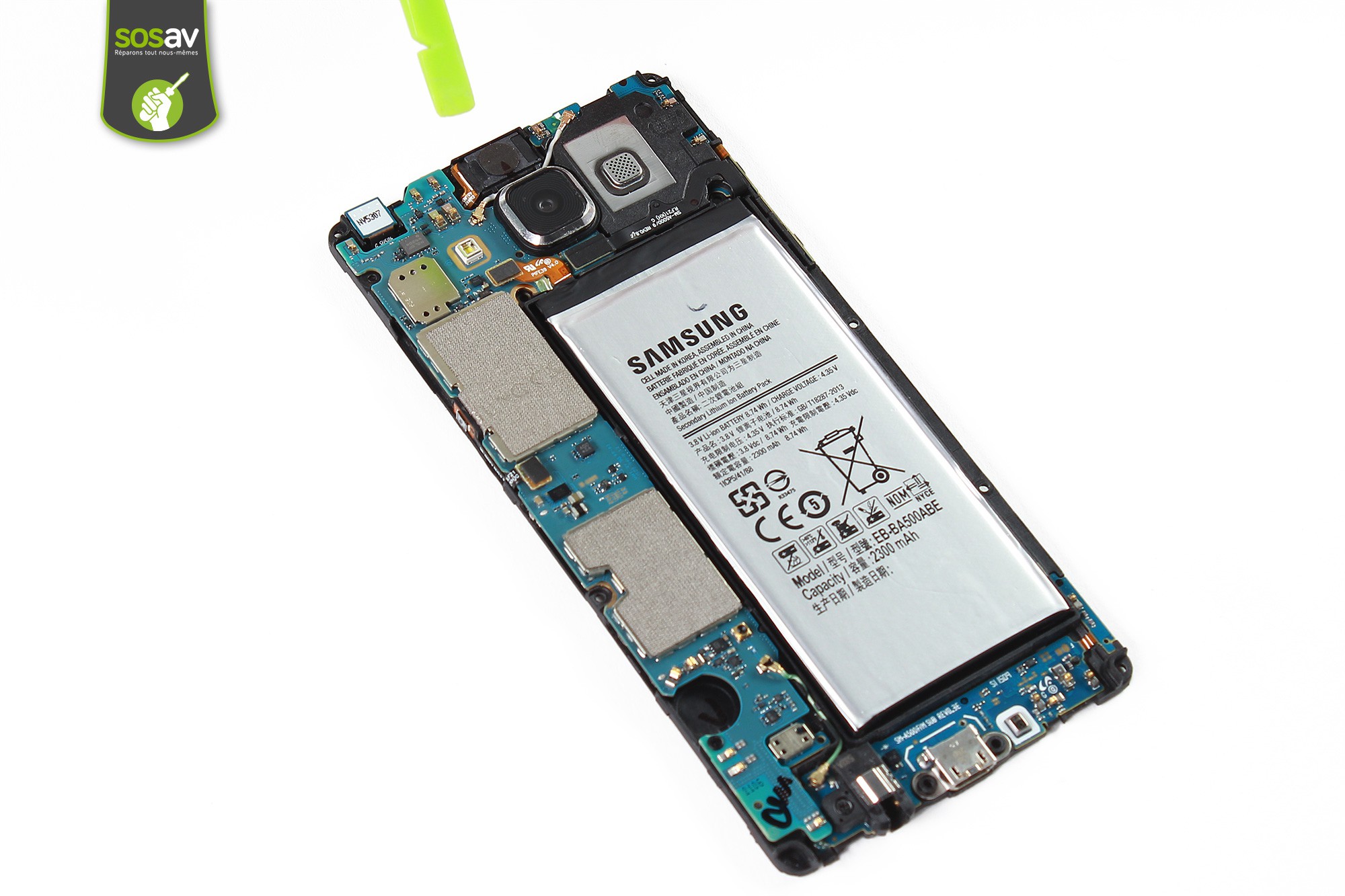

La batterie de votre Samsung Galaxy A5 est complètement décollée.
Etape 29

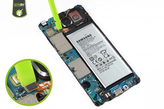

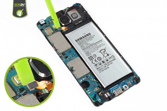

Avec la pointe de la spatule en nylon, déconnectez le câble coaxial haut de la carte mère.
Etape 30

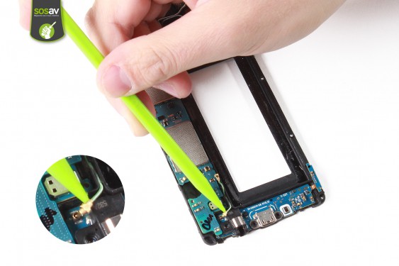

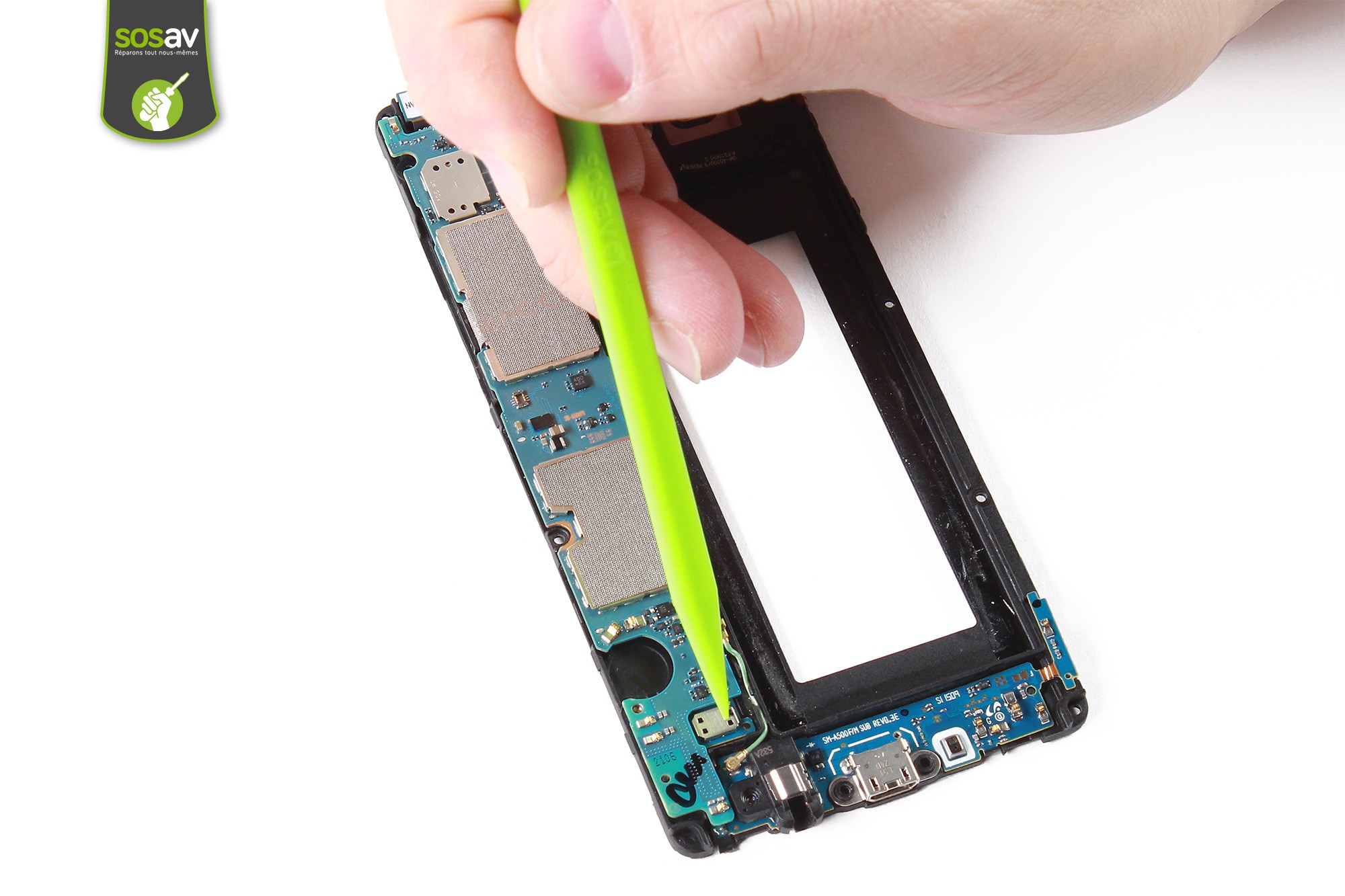

Puis déconnectez-le également du connecteur de charge.

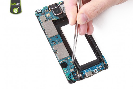

Etape 31

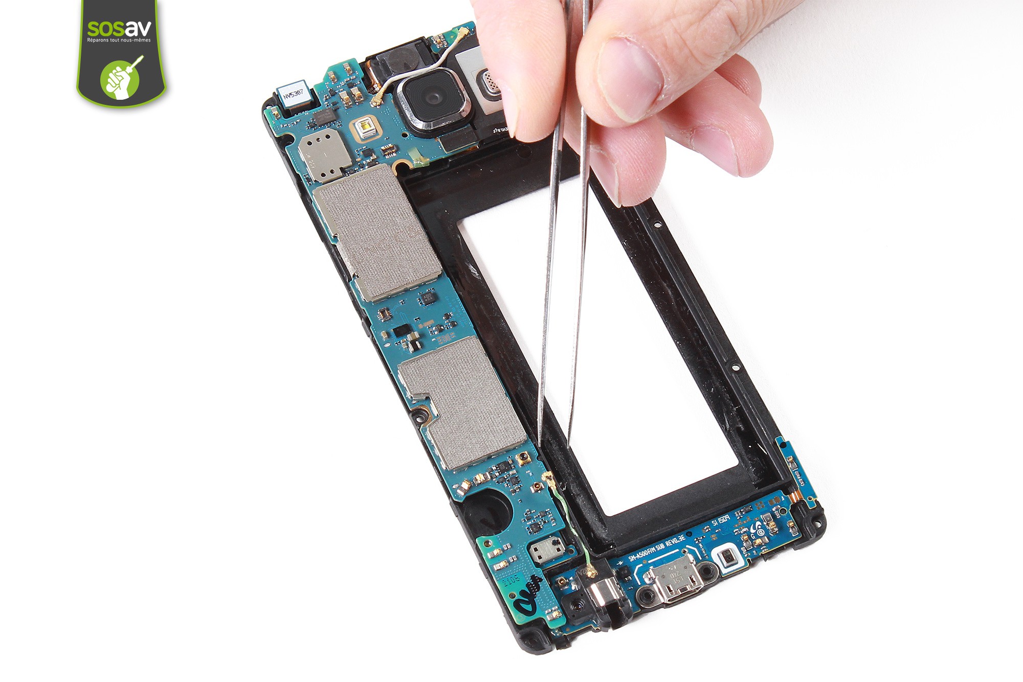

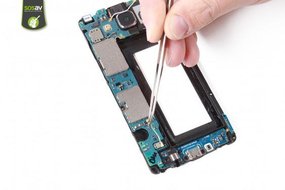

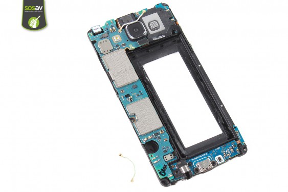

Saisissez le câble avec la pince en métal pour le retirer.Vous pouvez le remplacer s'il est défectueux.
