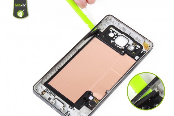

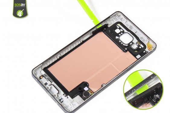

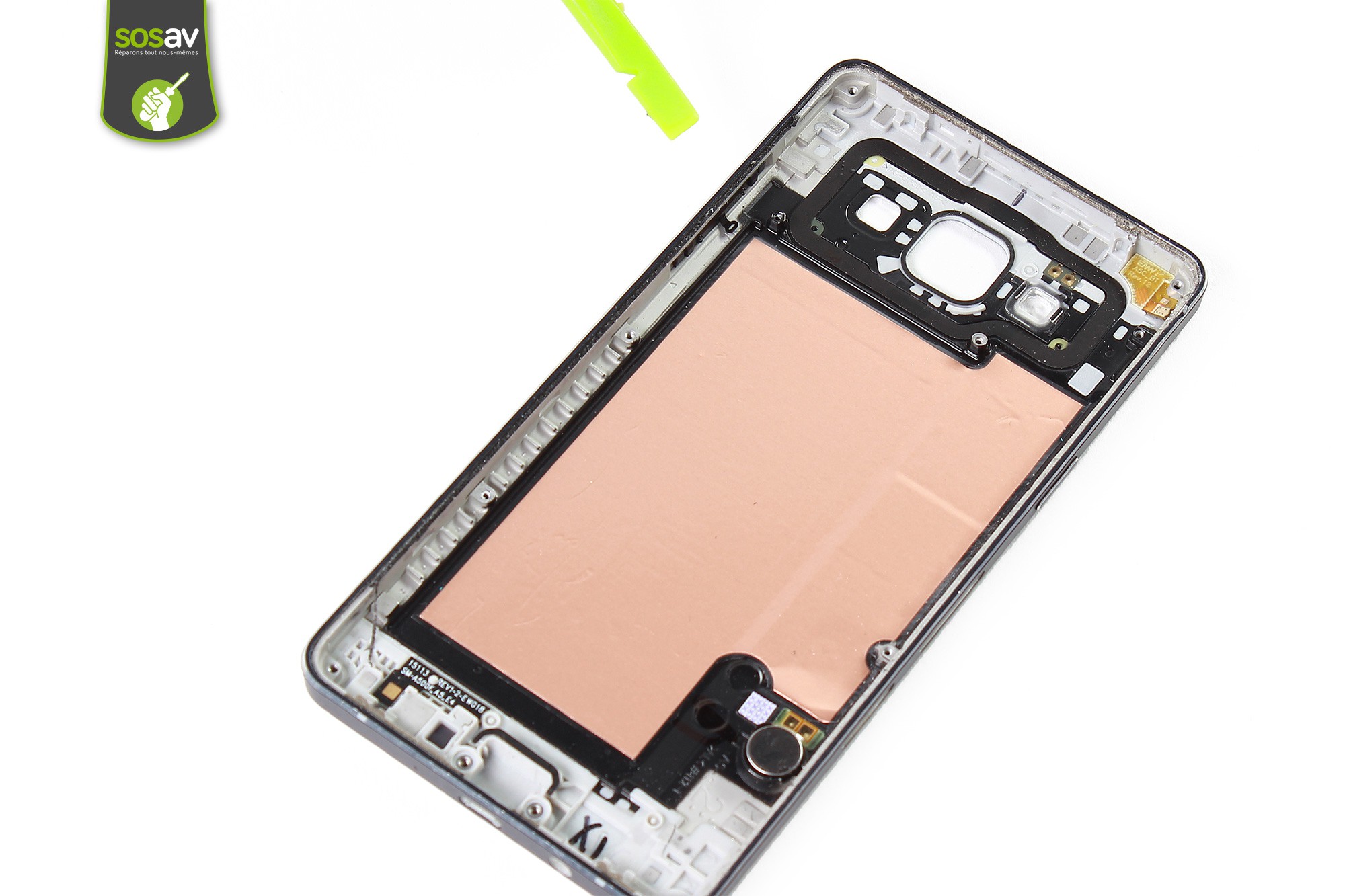

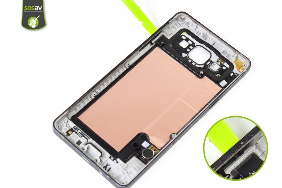

Toujours avec la spatule en nylon, poussez sur le bouton volume pour l'extraire du châssis.
Etape 26

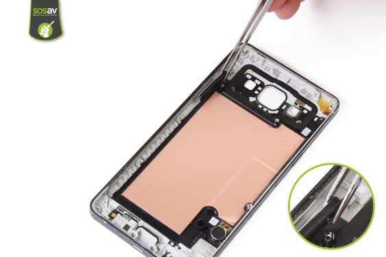

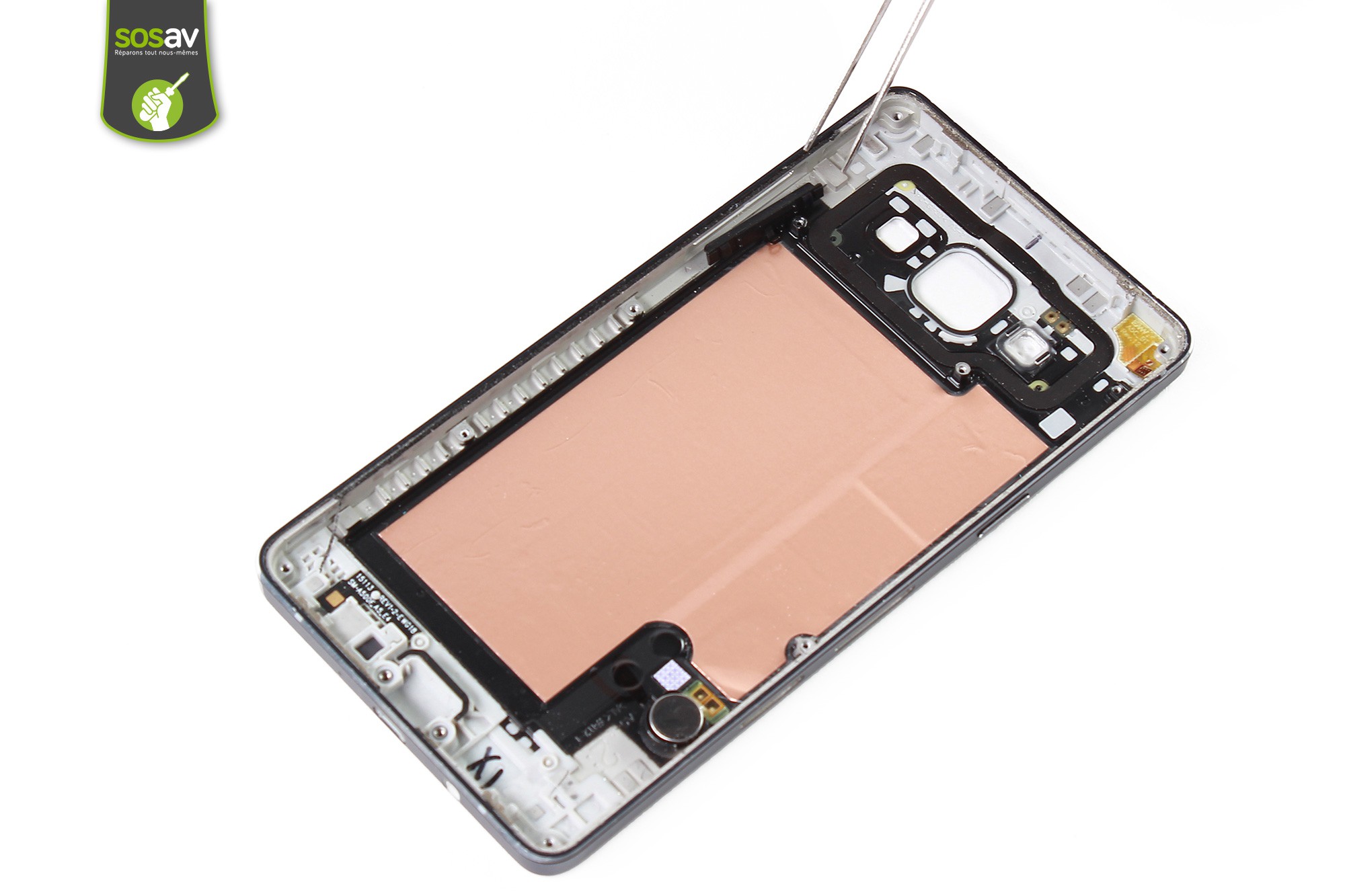

Reprenez la pince en métal, pour saisir le bouton volume.
Etape 27

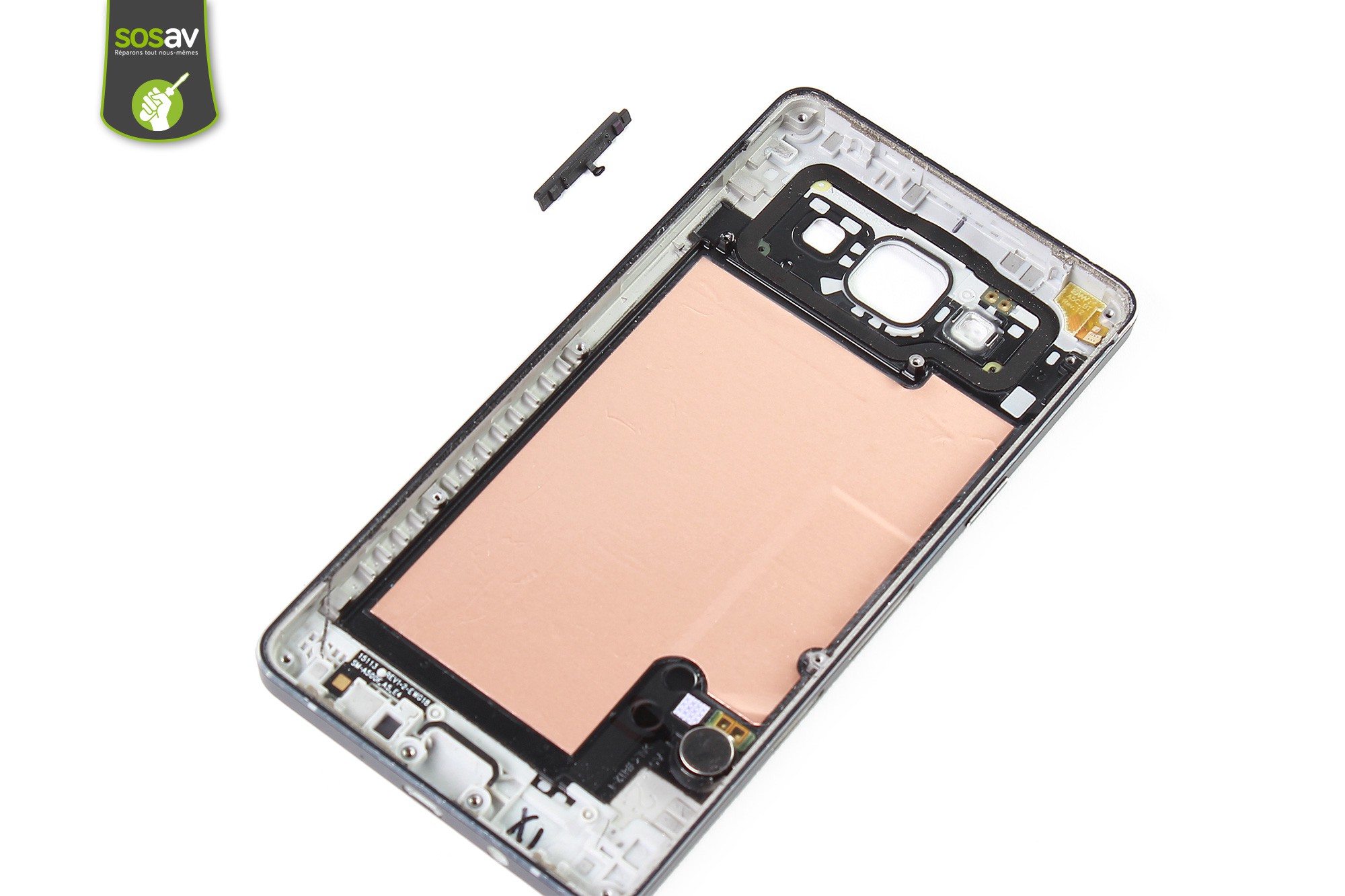

Le bouton volume du Galaxy A5 est libéré.Changez-le si le bouton volume est cassé.
