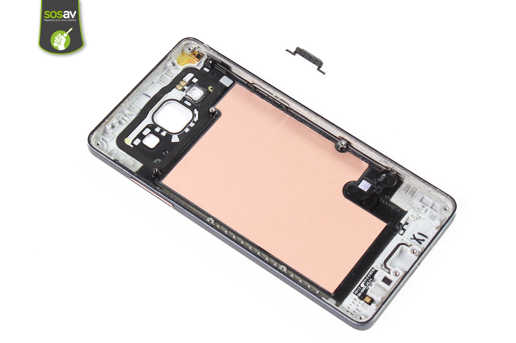

Toujours avec la spatule en nylon, poussez sur le bouton power pour l'extraire du châssis.
Etape 26
Avec la pince en métal, saisissez le bouton power.
Etape 27
Le bouton power du Galaxy A5 est complètement libéré.€Changez-le si le bouton power de votre A5 est cassé.
Pour remonter votre Samsung Galaxy A5 suivez ce guide en sens inverse.
