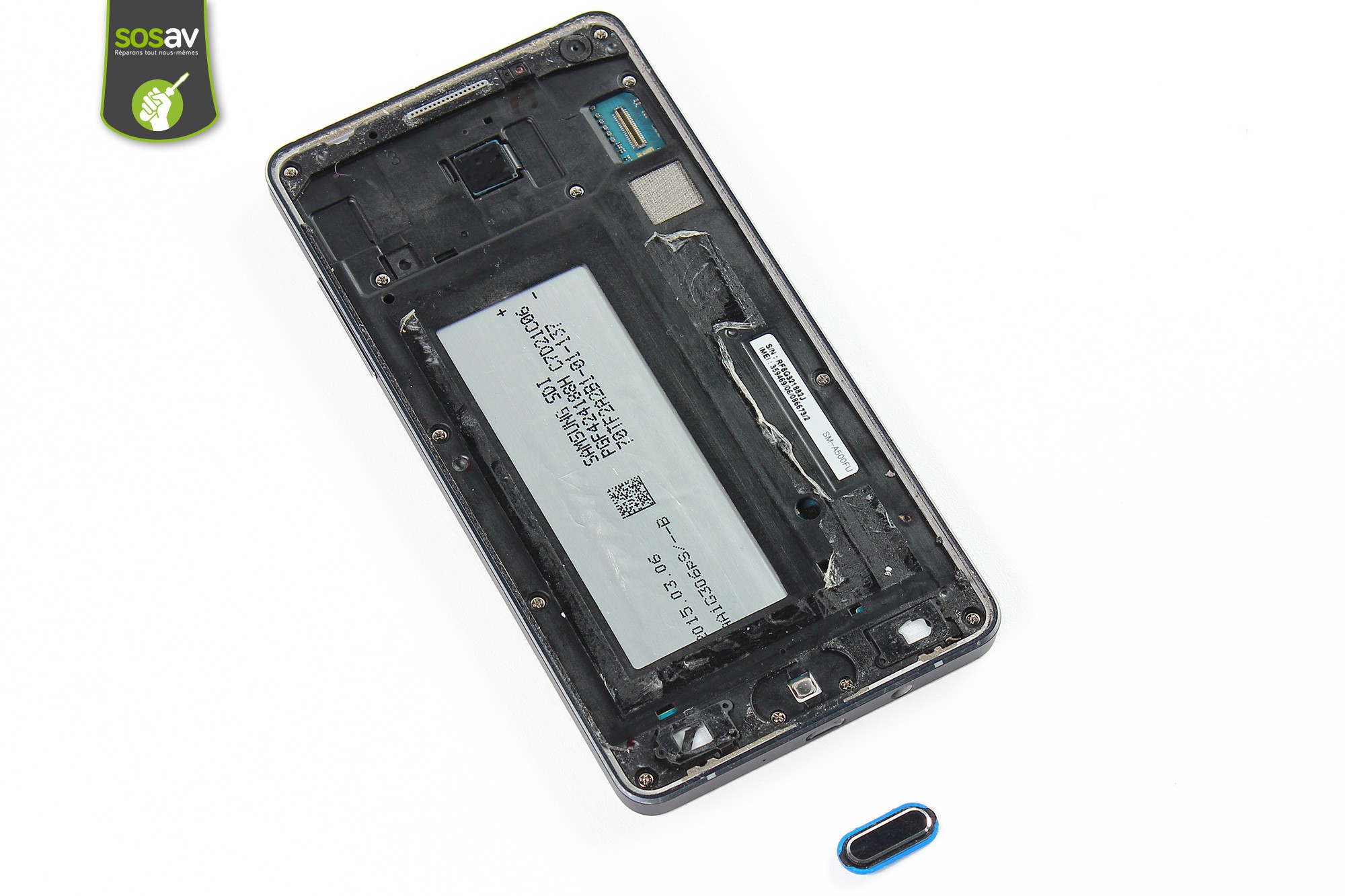

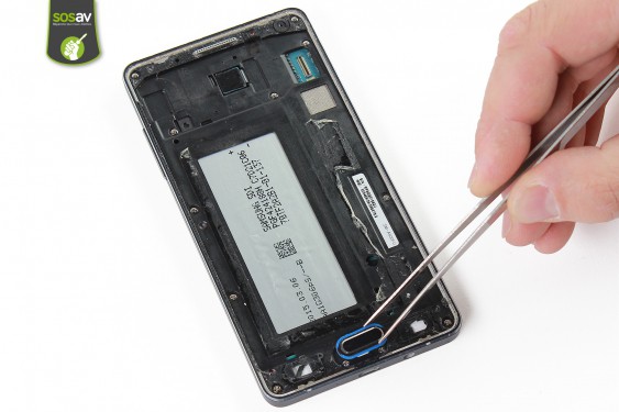

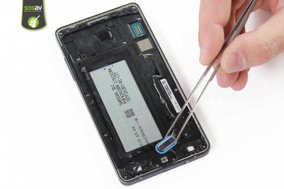

Prenez la pince en métal pour retirer le bouton home.
Le bouton home du Galaxy A5 est maintenant retiré.Remplacez le bouton home cassé par un neuf si nécessaire.
