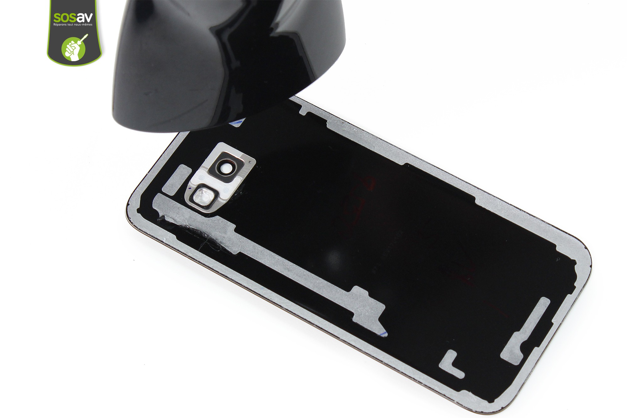

Afin de procéder au retrait de la vitre arrière du téléphone, il est nécessaire de la chauffer intégralement durant 1 à 2 minutes à l'aide d'un sèche-cheveux.La vitre étant particulièrement bien collée, n'hésitez à rechauffer la façade arrière lors des prochaines étapes, dès qu'une résistance se fait sentir, pour ne pas briser la vitre.

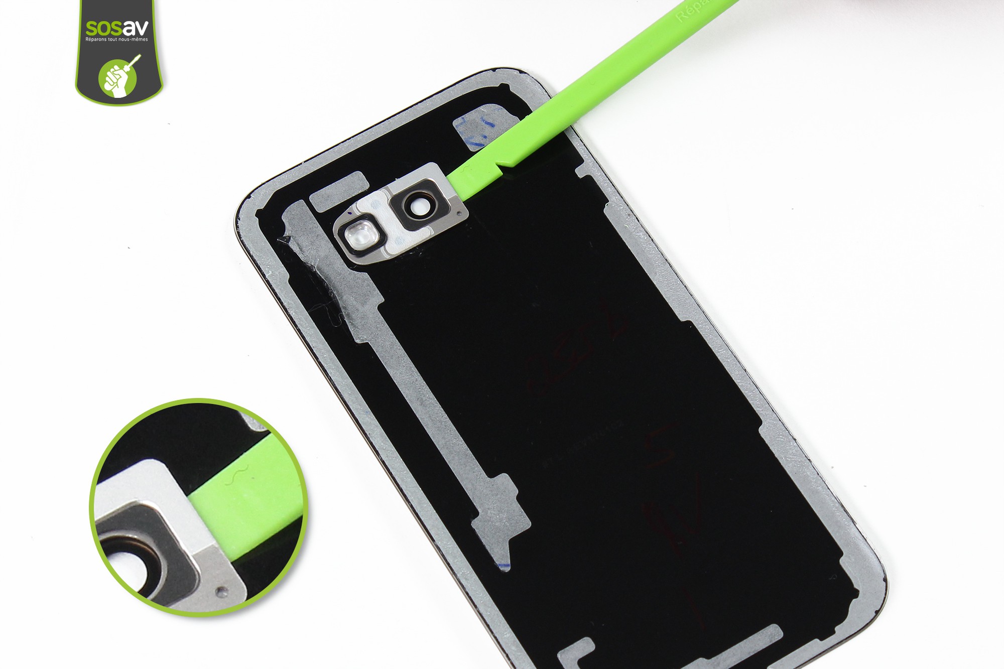

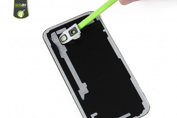

Réchauffez durant 30 secondes la vitre caméra arrière avec le sèche-cheveux afin de ramollir la colle la maintenant sur la vitre arrière.

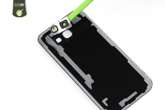

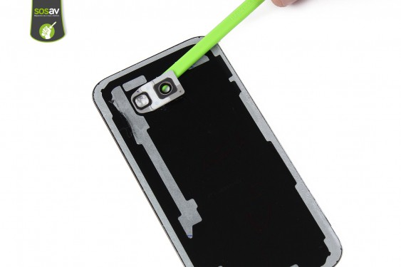

Glissez ensuite une spatule en nylon sous la vitre puis retirez-la.

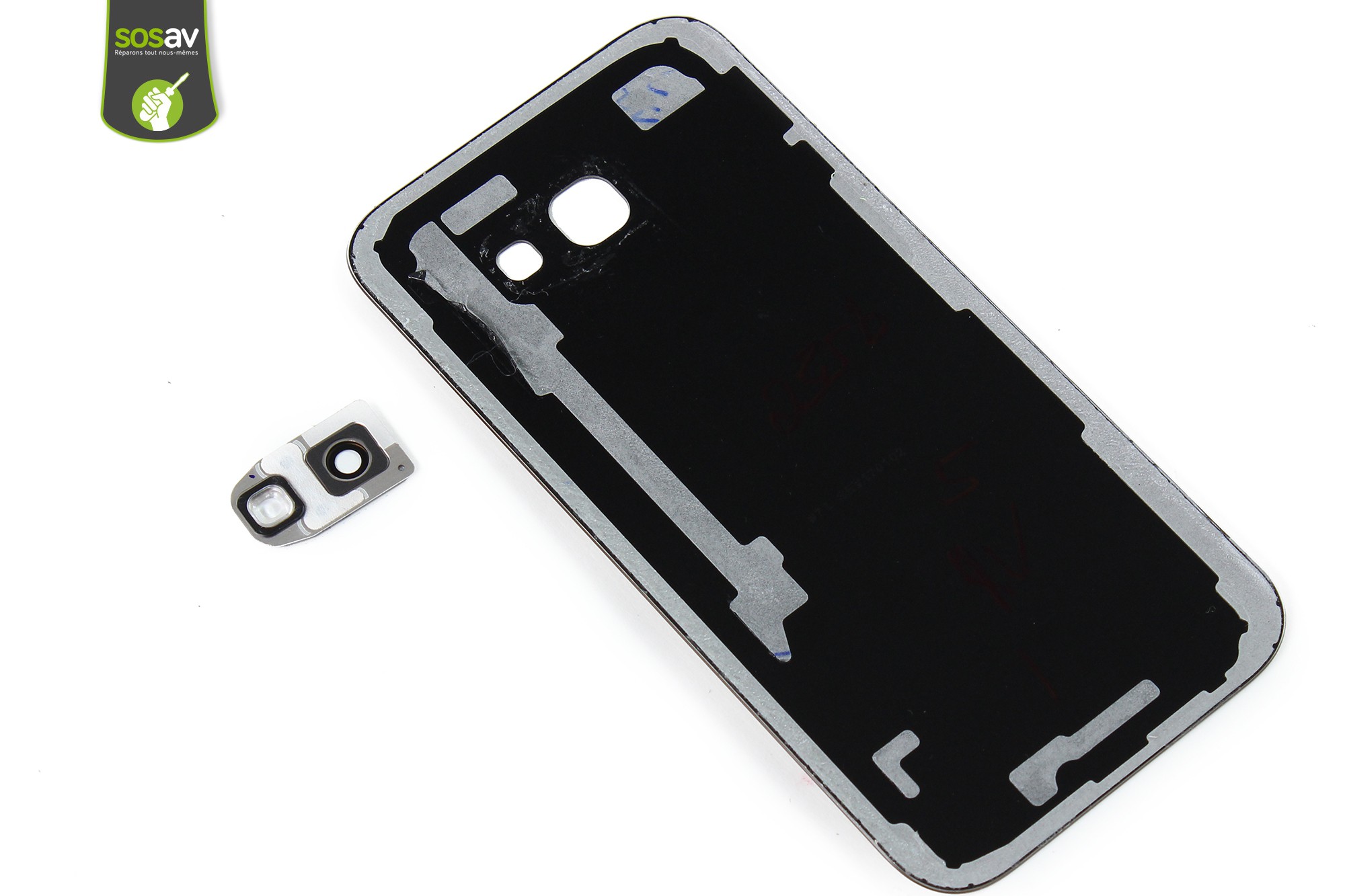

La vitre caméra arrière de votre Galaxy A5 2017 est désormais démontée.Procédez à son remplacement par une vitre neuve si nécessaire.
