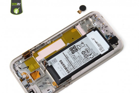

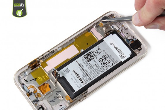

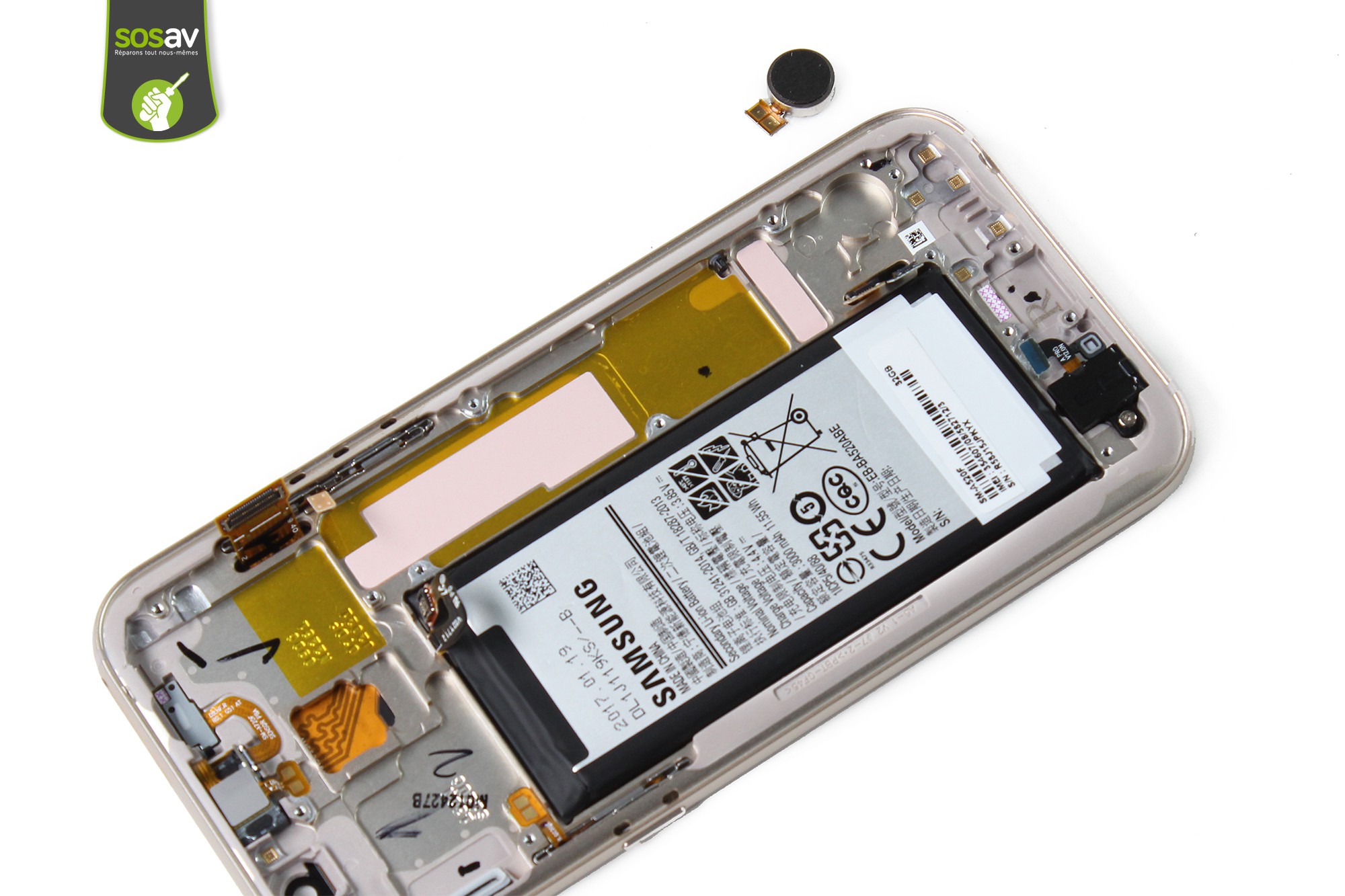

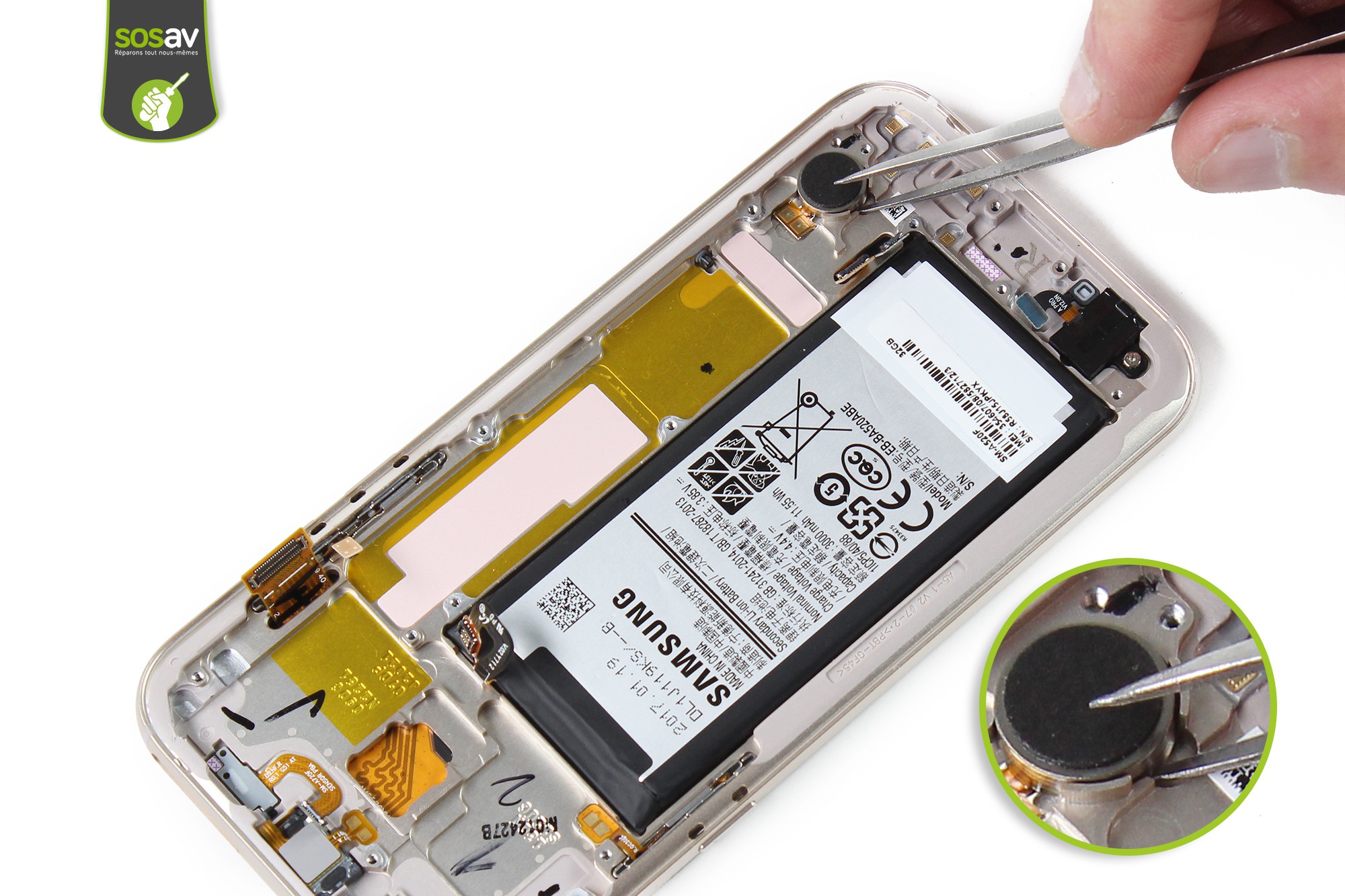

Saisissez le vibreur avec la pince et procédez à son retrait.
Etape 25
Le vibreur Galaxy A5 2017 est désormais démonté.Procédez à son remplacement par un vibreur neuf si nécessaire.
