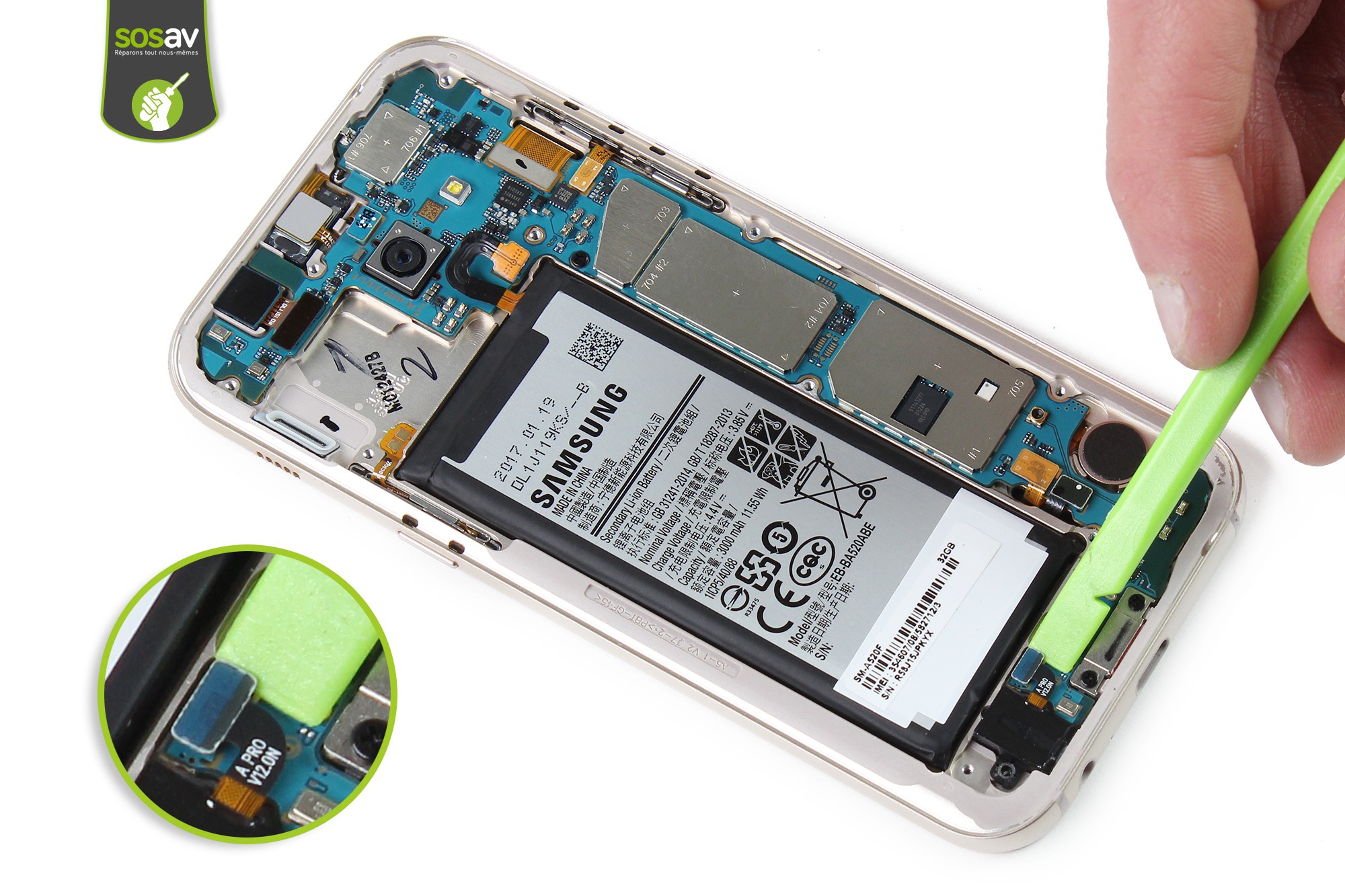

Déconnectez la batterie à l'aide de la spatule en nylon.

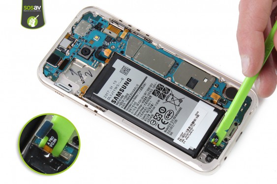

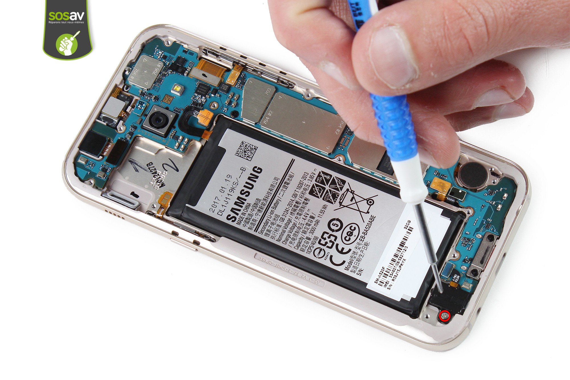

Dévissez la vis cruciforme entourée en rouge servant à maintenir la prise jack.

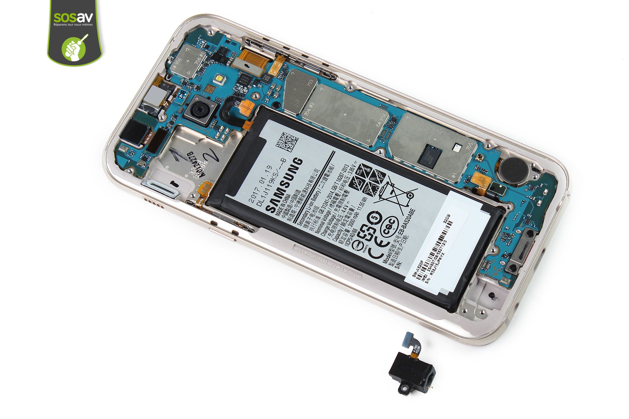

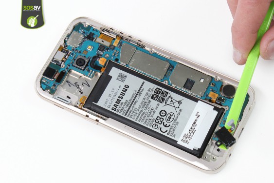

Aidez-vous de la spatule en nylon afin de déconnecter la prise jack.Procédez à son retrait.
La prise jack Galaxy A5 2017 est désormais démontée.Procédez à son remplacement par une prise neuve si cela est nécessaire.
