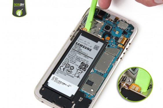

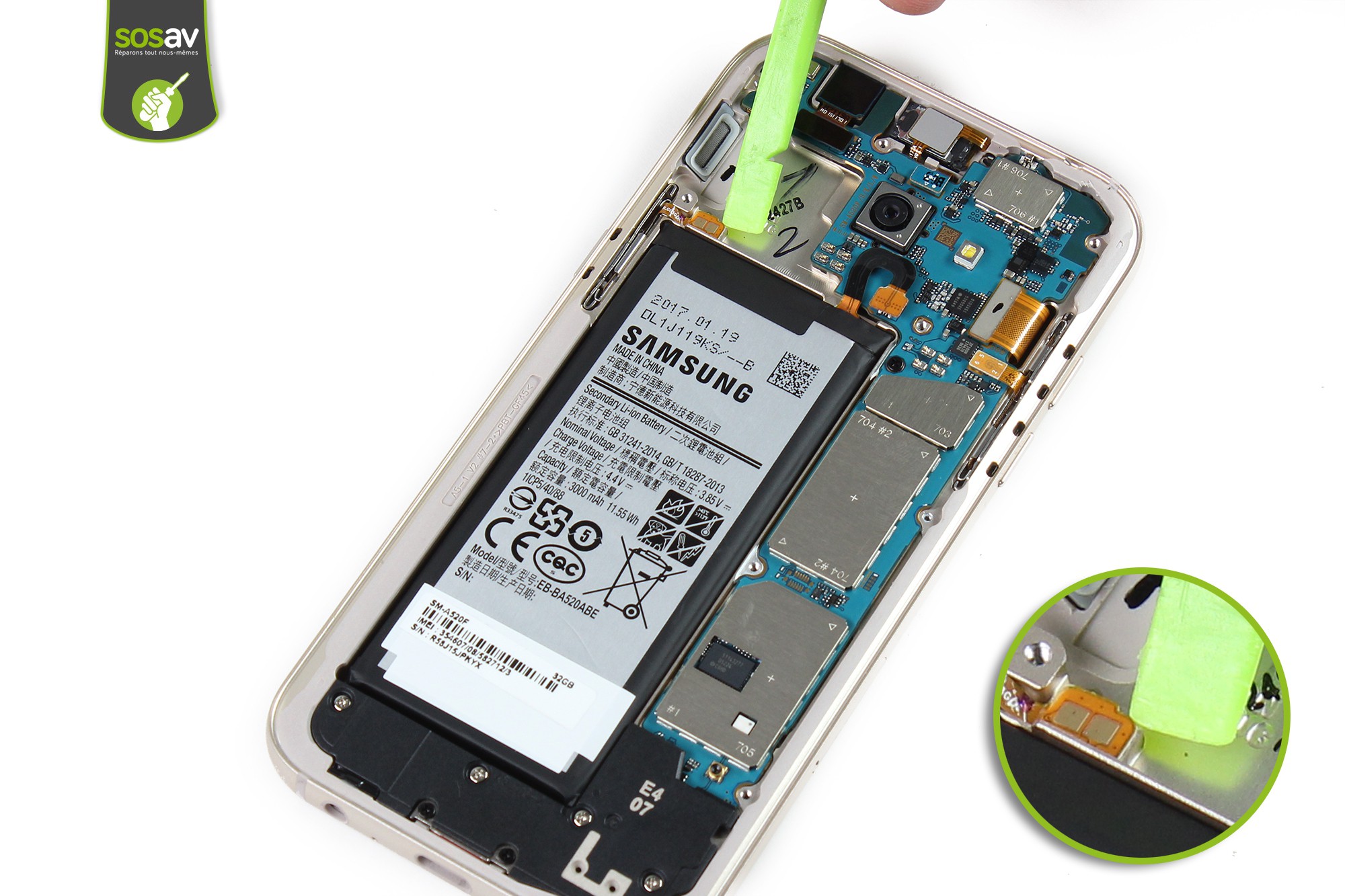

Déconnectez la batterie à l'aide de la spatule en nylon.

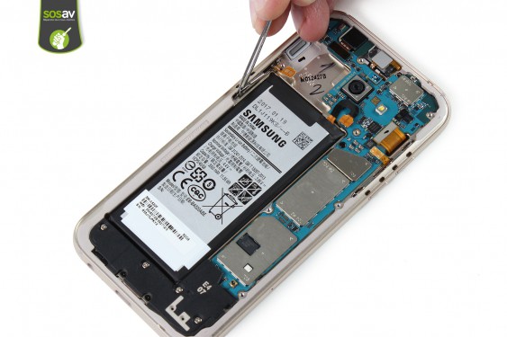

Glissez la spatule en nylon sous la nappe power afin de la décoller du châssis.

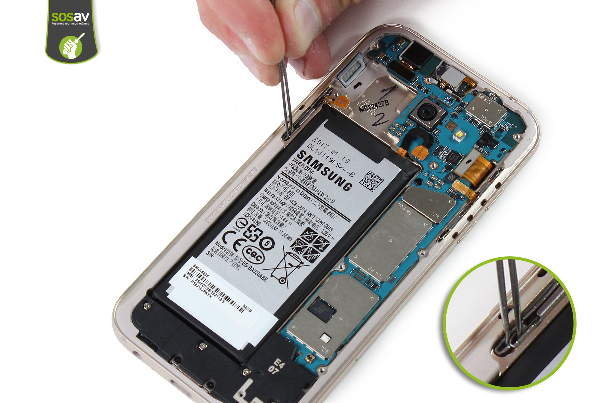

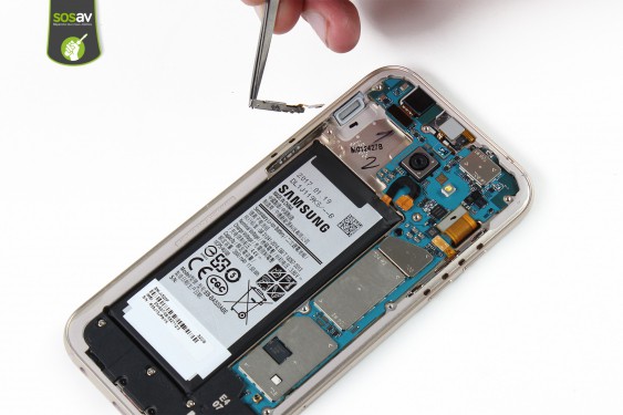

Saisissez la partie basse du support métallique de la nappe power et procédez au retrait de la nappe du téléphone à l'aide de la pince.

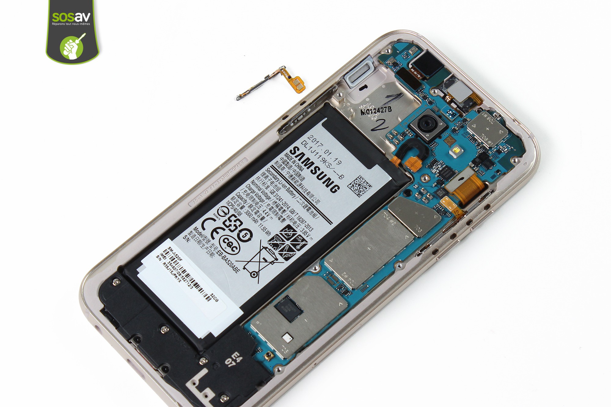

La nappe power Galaxy A5 2017 est désormais démontée.Procédez à son remplacement par une nappe power neuve si cela est nécessaire.
