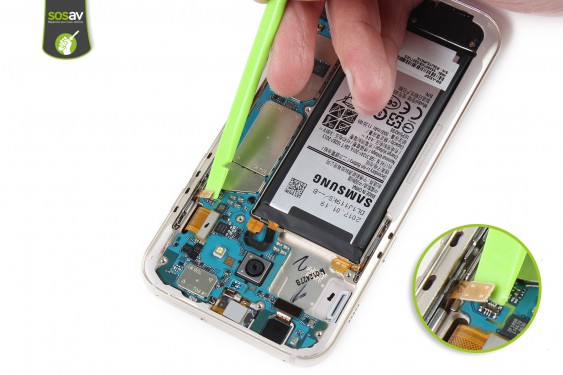

Déconnectez la batterie à l'aide de la spatule en nylon.

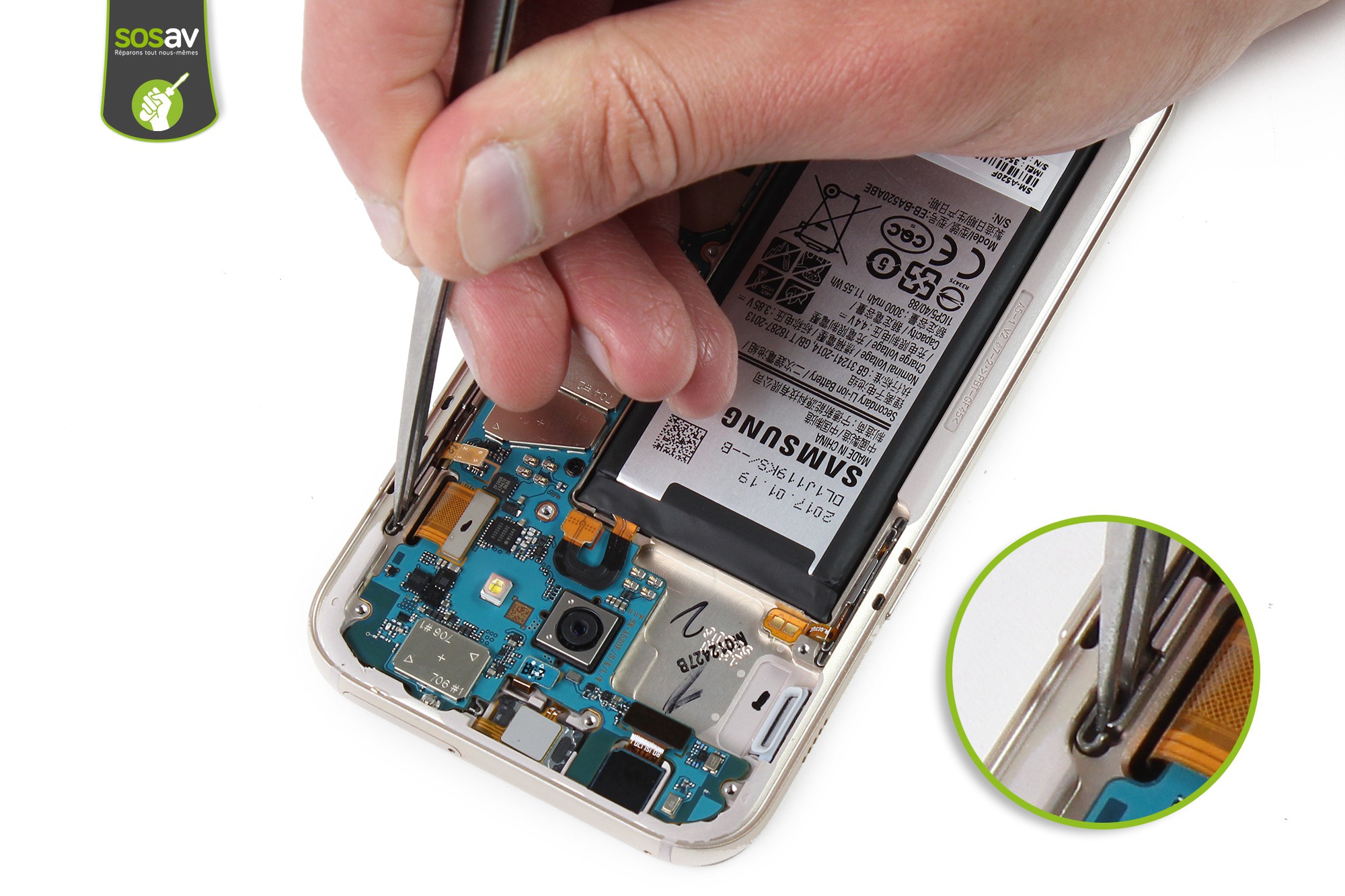

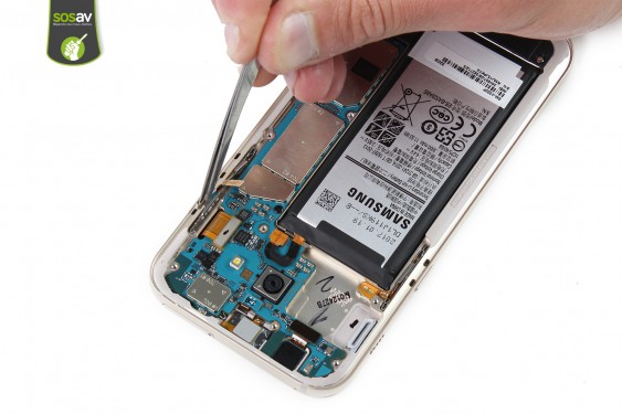

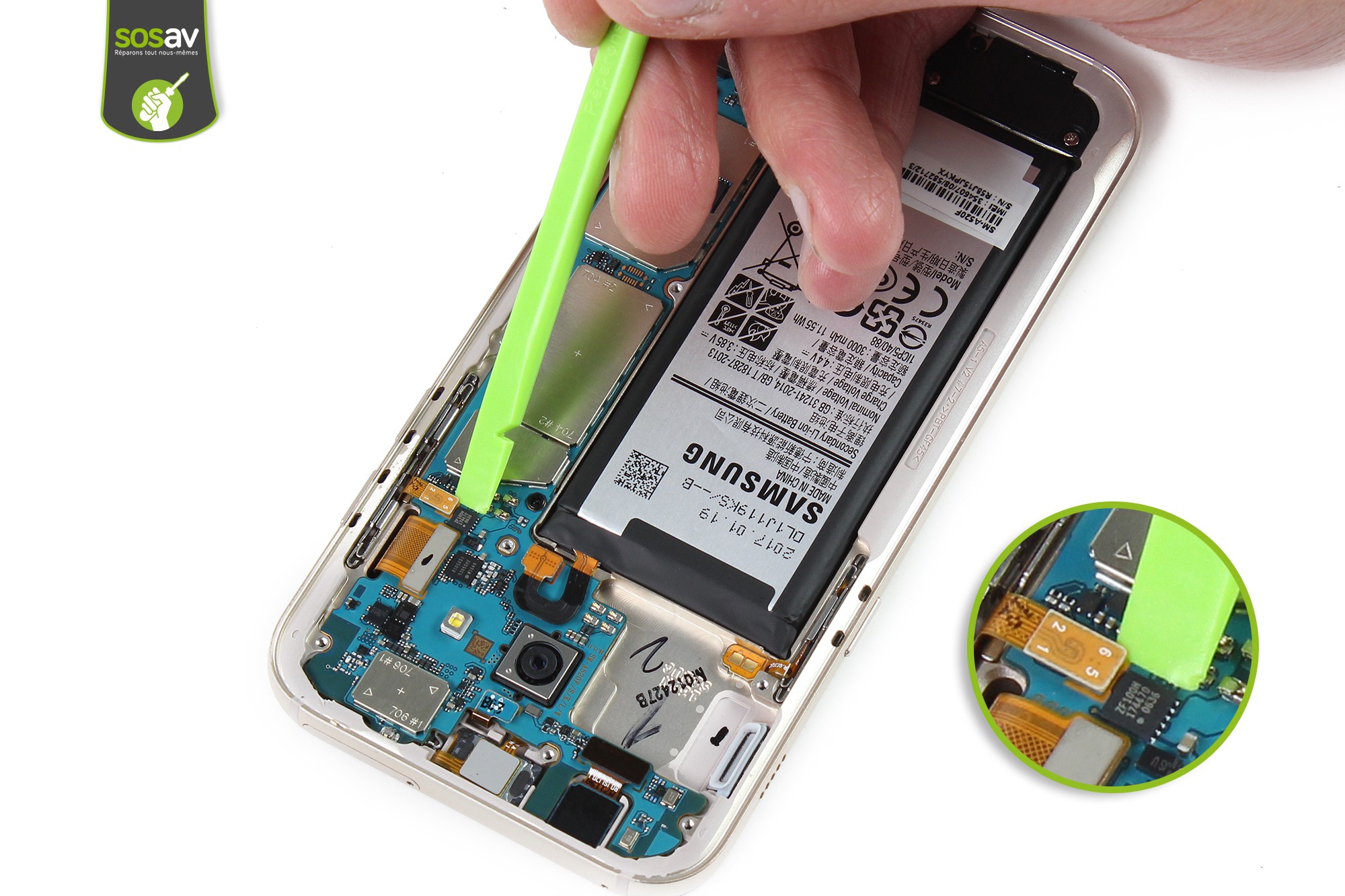

Déconnectez la nappe boutons volume grâce à la spatule en nylon.

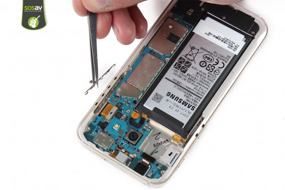

Saisissez la nappe boutons volume et procédez à son retrait à l'aide de la pince.

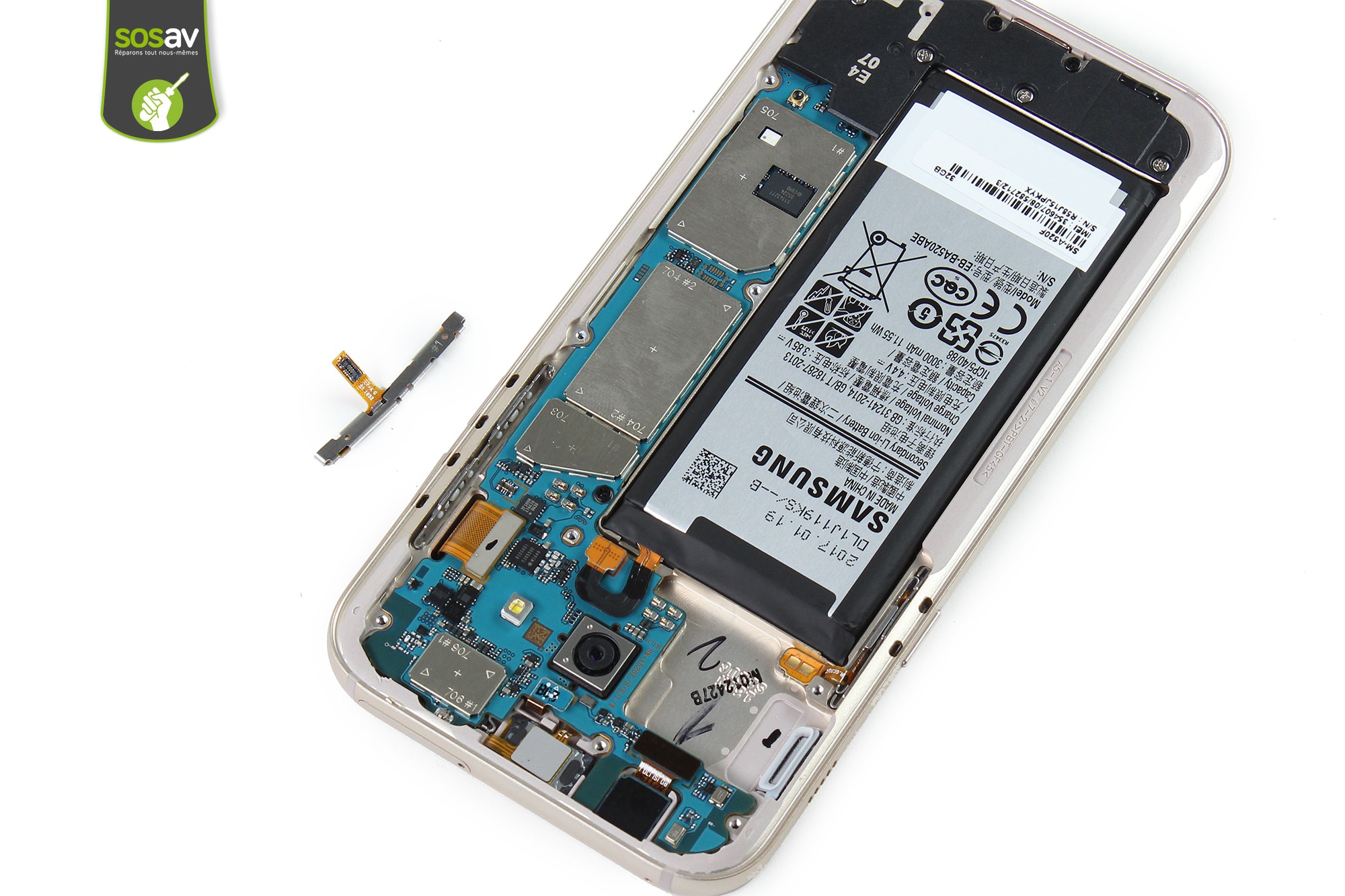

La nappe boutons volume Galaxy A5 2017 est désormais démontée.Procédez à son remplacement par une nappe neuve si cela est nécessaire.
