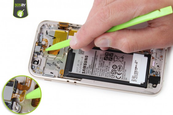

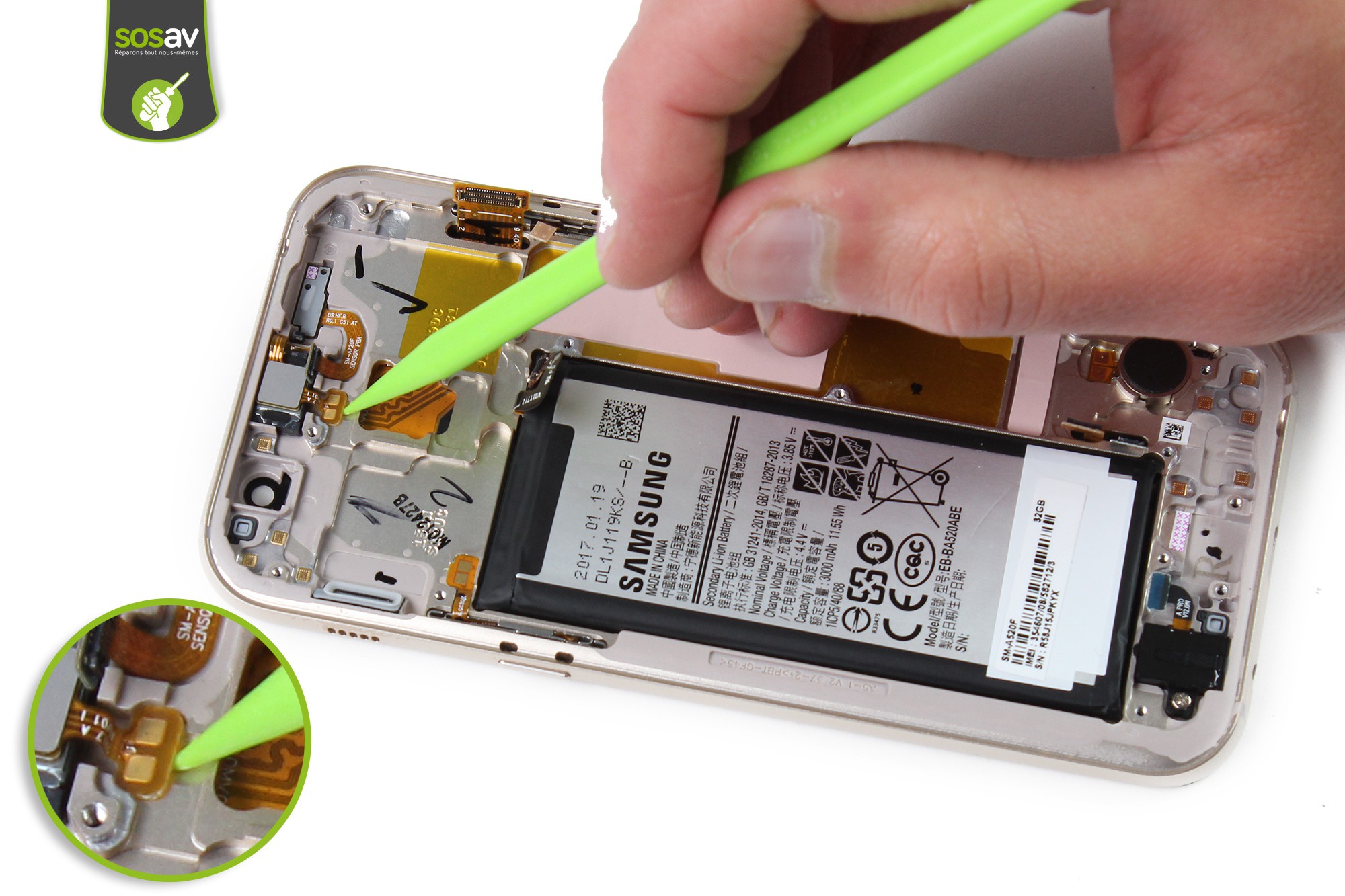

Puis déverrouillez les nappes haut-parleur interne et caméra avant grâce à la spatule en nylon.

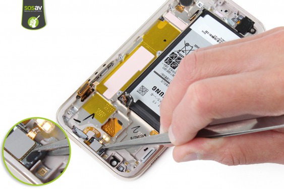

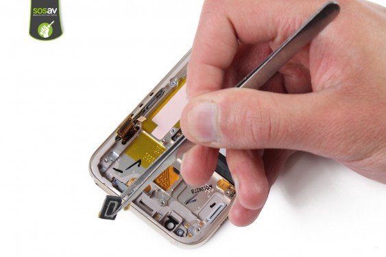

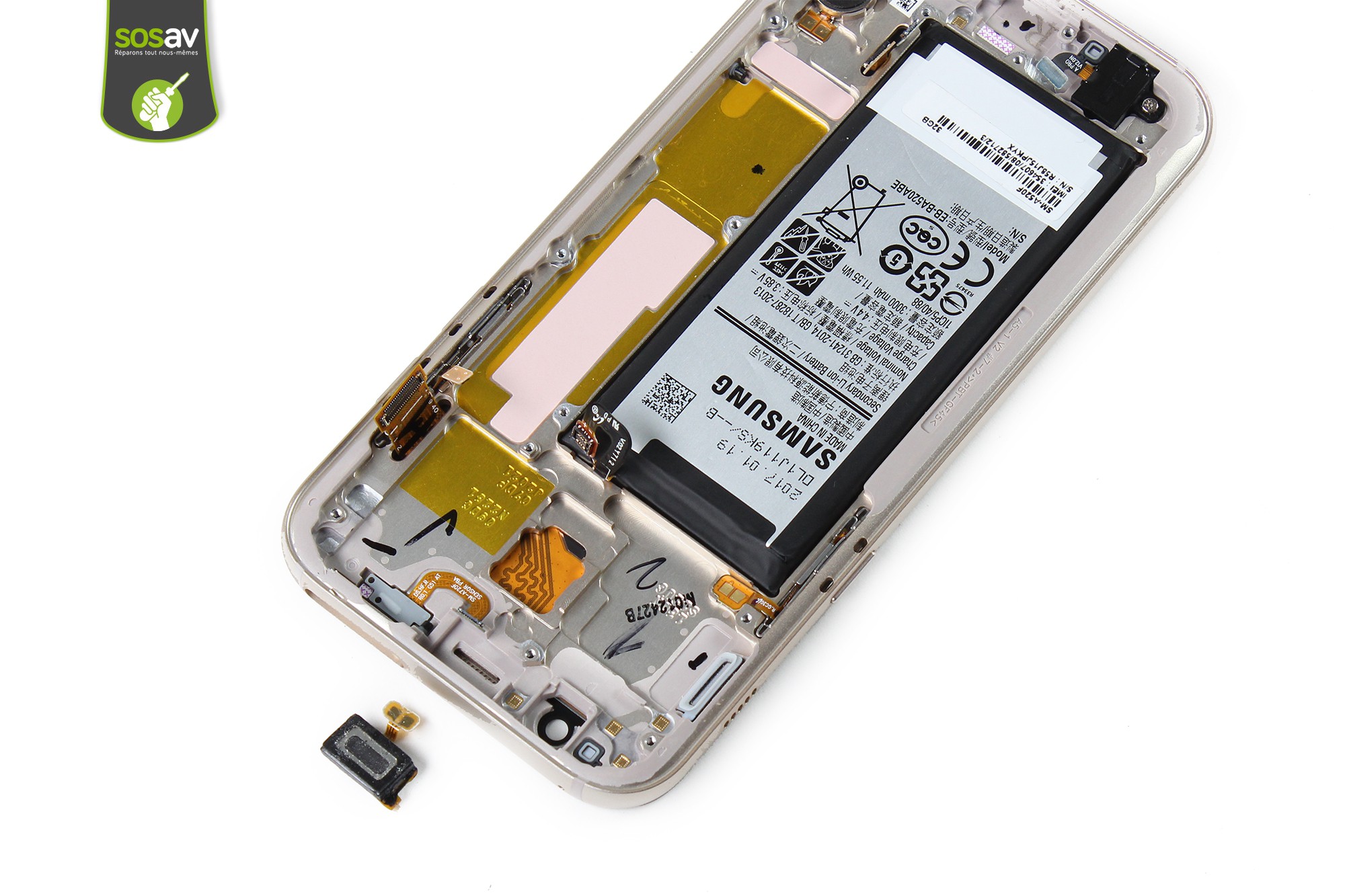

Utilisez la pointe de la spatule en nylon afin de décoller la nappe de liaison du haut-parleur interne.Saisissez puis retirez le haut-parleur interne avec la pince.
Etape 25
Le haut-parleur interne Galaxy A5 2017 est désormais démonté.En cas de problème de son lors des appels, changez-le par un haut-parleur interne neuf !
