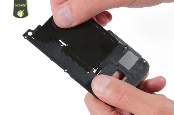

Saisissez le bloc supérieur / haut-parleur externe, puis procédez à son retrait.

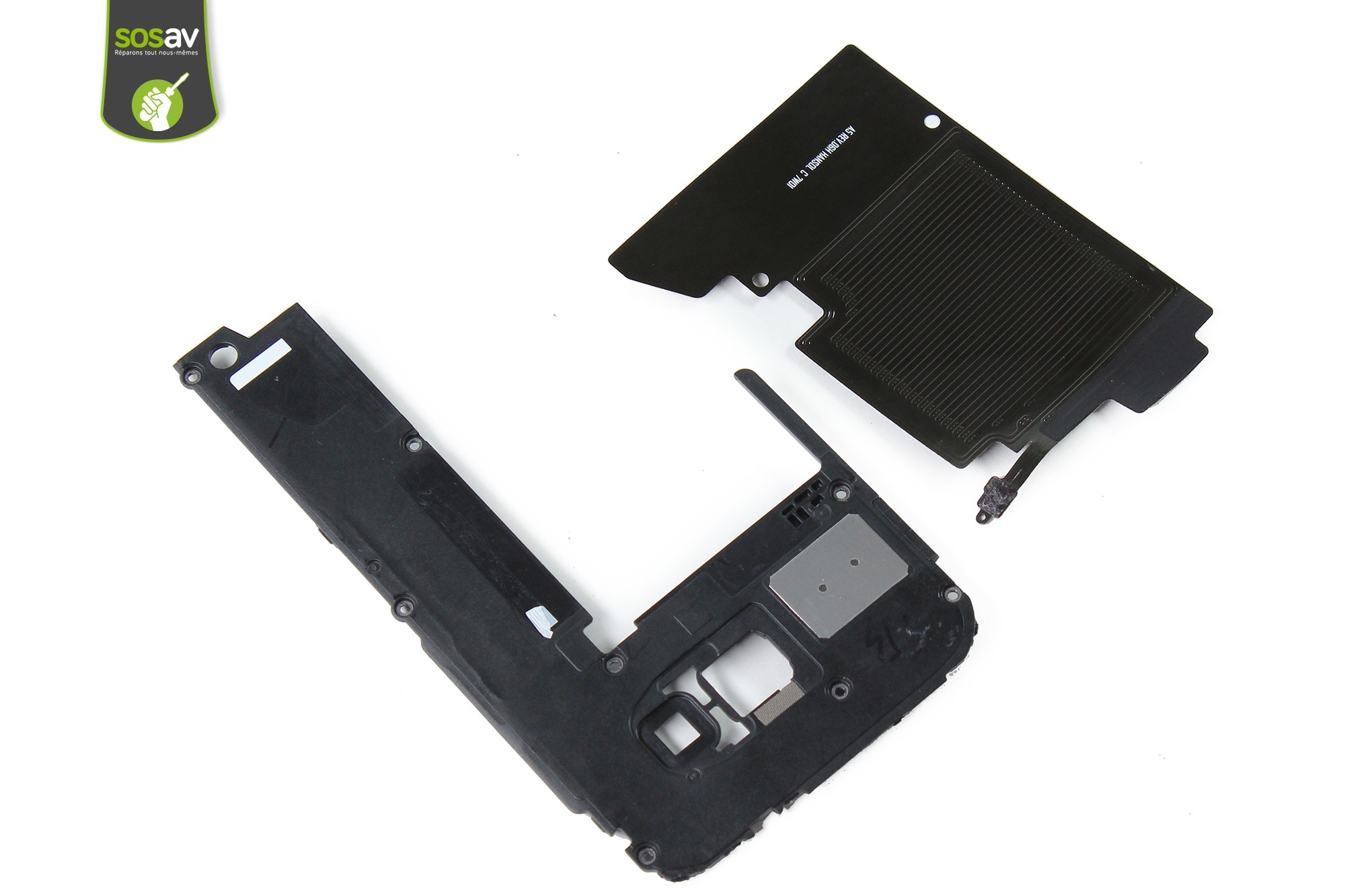

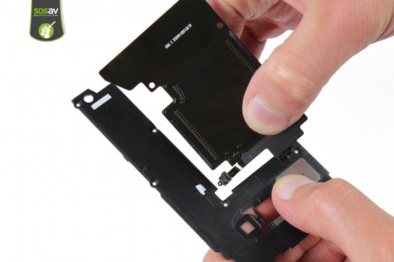

Glissez la spatule en nylon sous la nappe de contact NFC afin de la décoller délicatement.Saisissez puis retirez l'antenne NFC.
Le bloc supérieur / haut-parleur externe de votre Galaxy A5 2017 est désormais démonté.Procédez à son remplacement par un bloc supérieur / haut-parleur externe neuf si cela est nécessaire.
