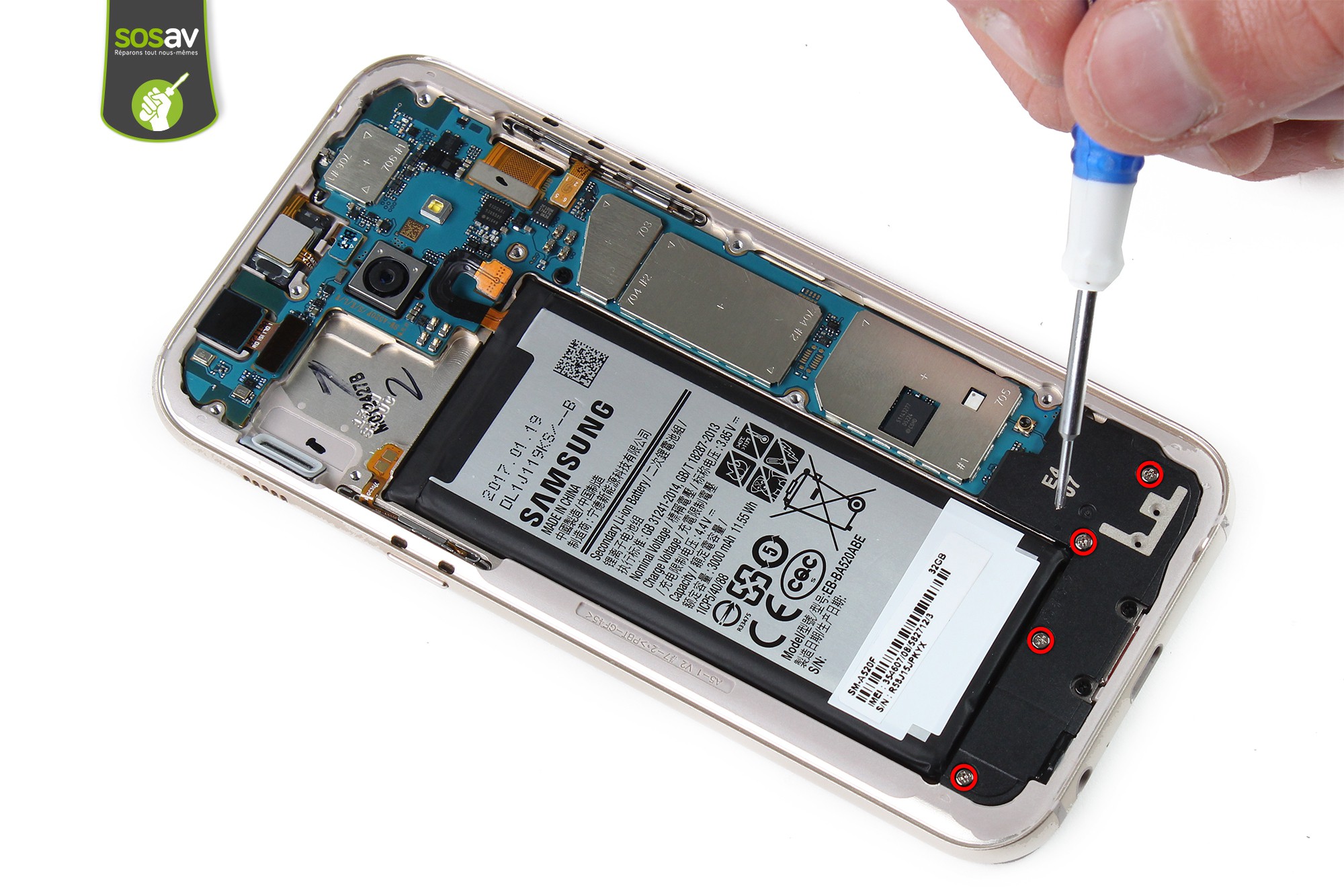

Avec le tournevis cruciforme, dévissez les 6 vis entourées en rouge servant à maintenir le bloc supérieur / haut-parleur externe.

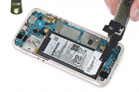

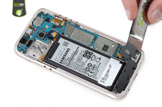

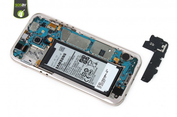

Insérez une spatule iSesamo sur le côté gauche, entre le bloc supérieur et le châssis du téléphone puis faites délicatement levier afin de le déclipser.Procédez à la même opération sur le côté supérieur droit.
Saisissez le bloc supérieur / haut-parleur externe, puis procédez à son retrait.

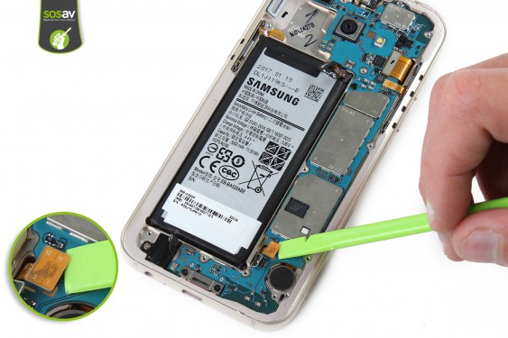

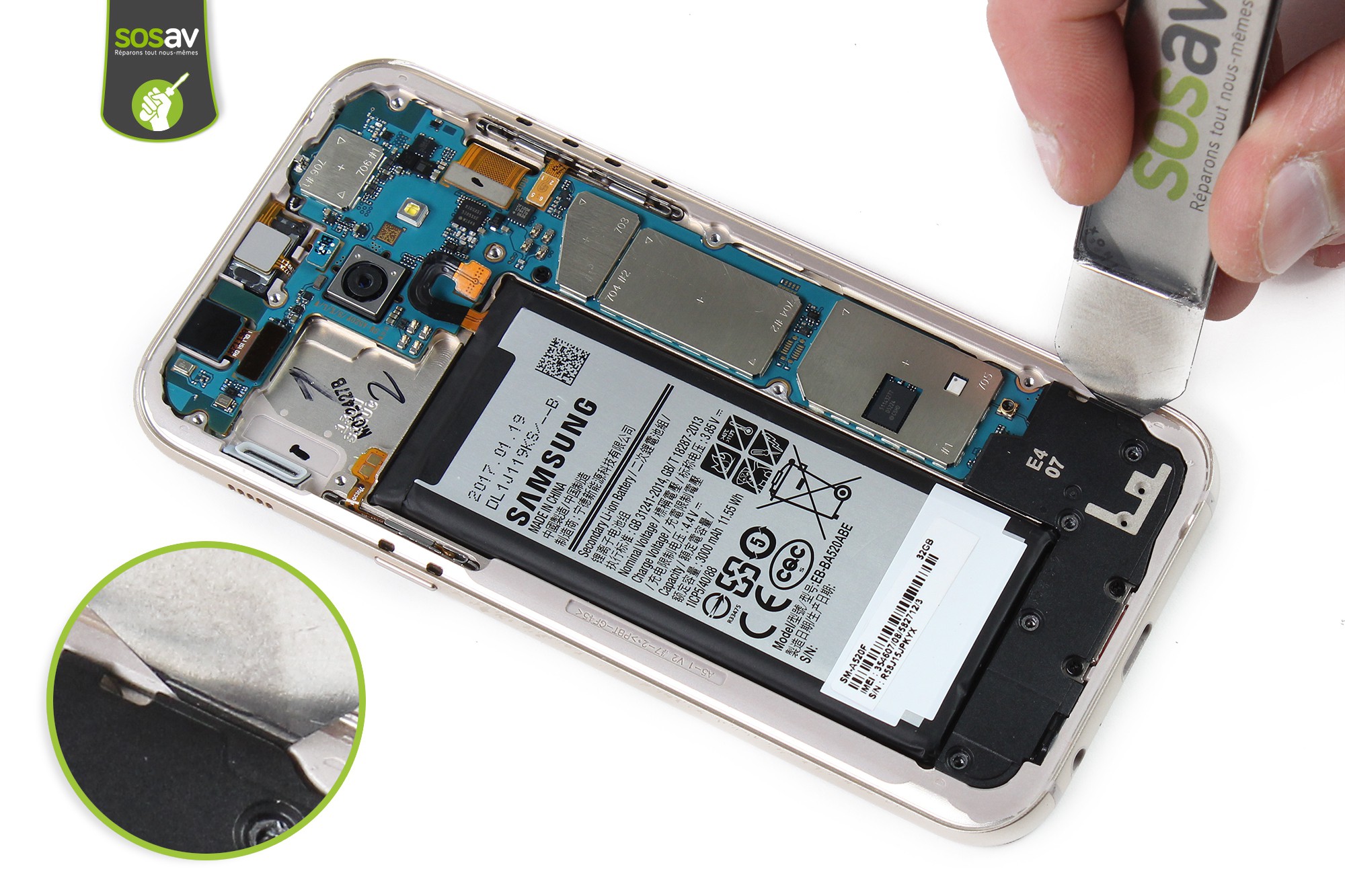

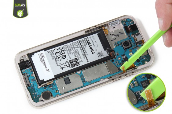

Déconnectez la batterie à l'aide de la spatule en nylon.

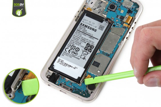

Insérez la spatule iSesamo dans l'interstice châssis-antenne GSM.Faites délicatement levier puis retirez l'antenne.L'antenne GSM de votre Galaxy A5 2017 est désormais démontée.

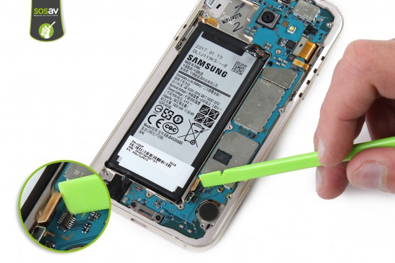

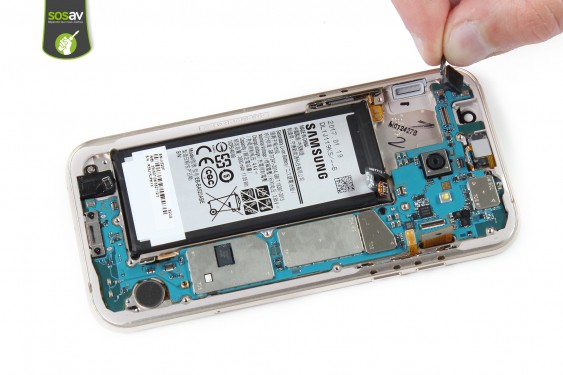

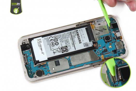

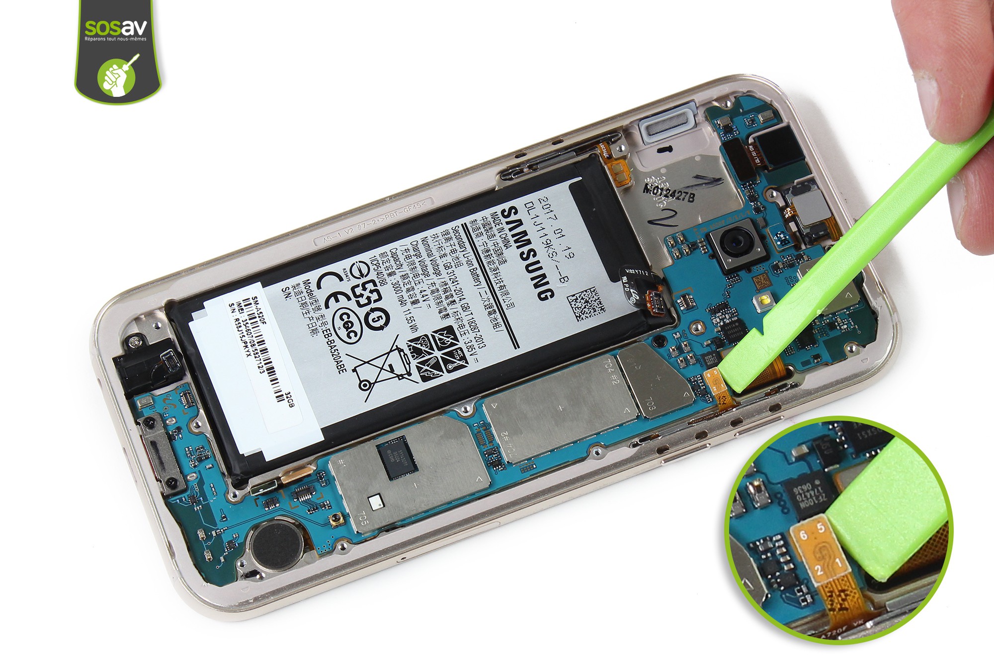

Déconnectez la nappe du bouton home à l'aide de la spatule en nylon, puis la nappe des boutons de façade "Menu" et "Retour".

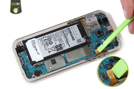

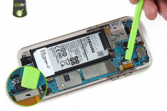

Déconnectez ensuite, toujours à l'aide de la spatule les nappes boutons volume et de l'écran.

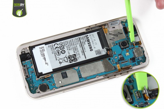

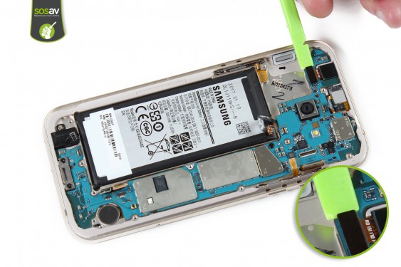

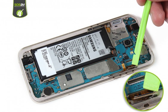

Puis déverrouillez les nappes haut-parleur interne et caméra avant grâce à la spatule en nylon.

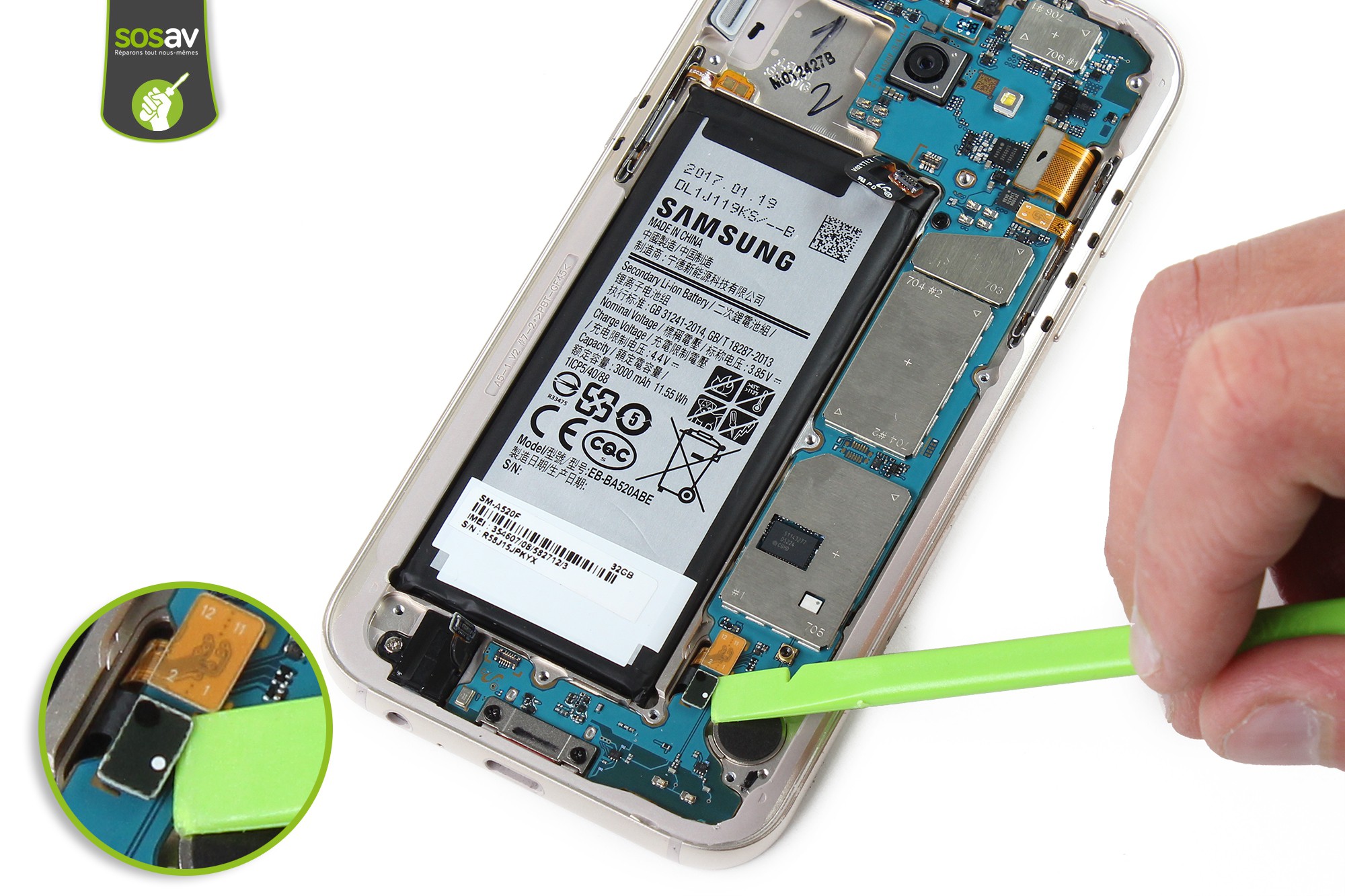

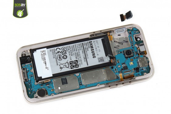

Saisissez ensuite la caméra avant et procédez à son retrait.

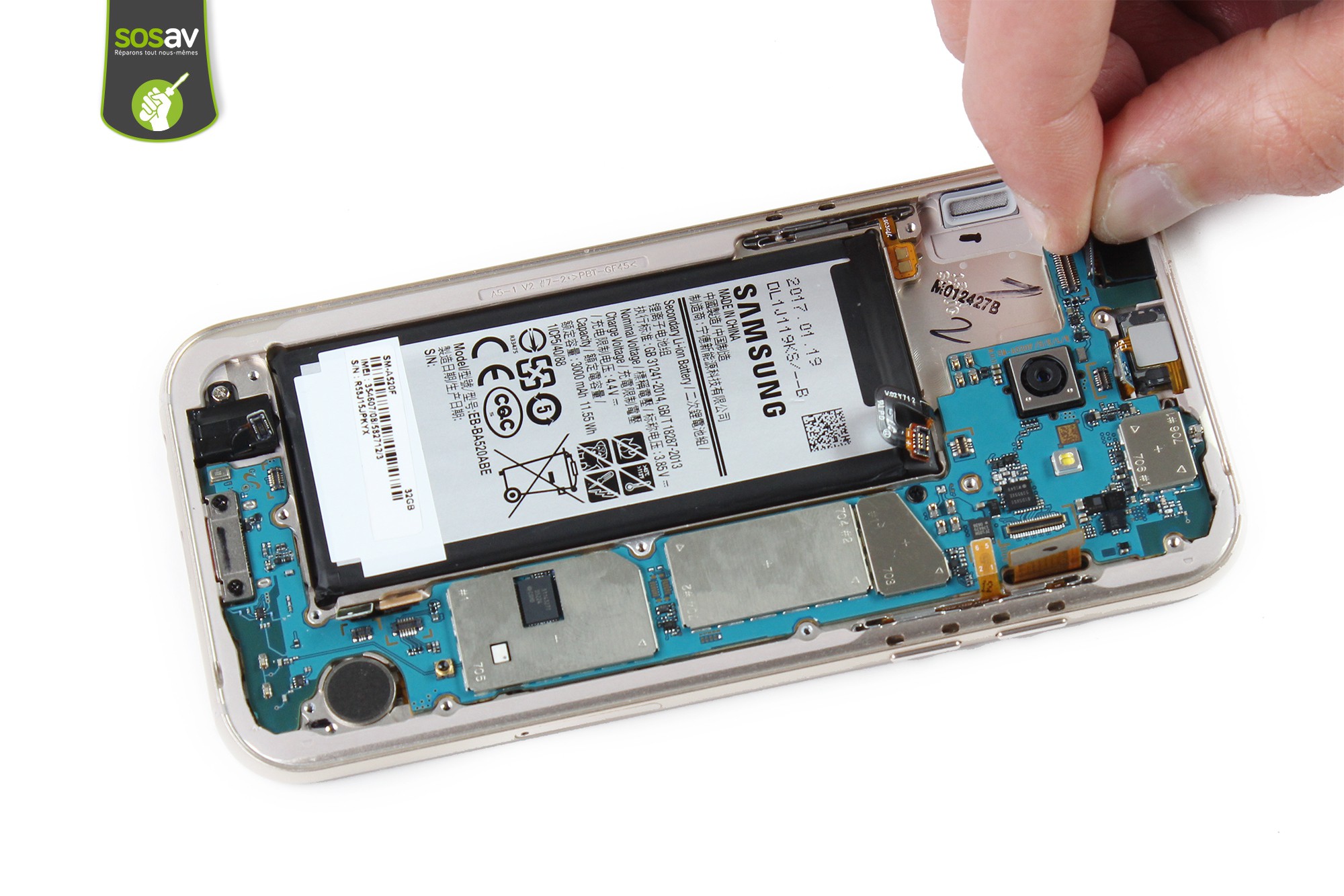

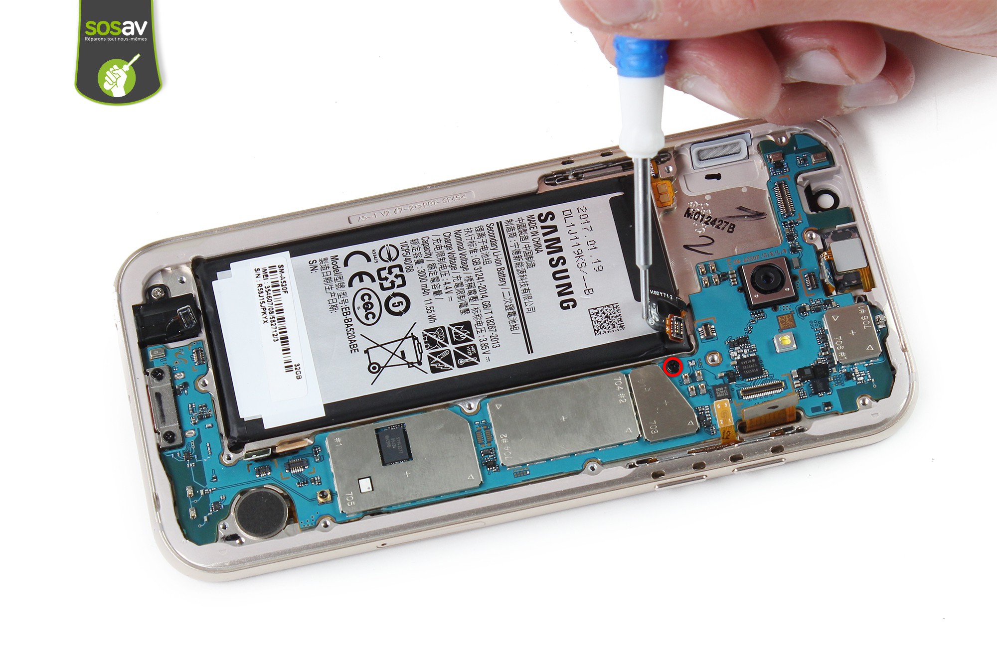

A l'aide du tournevis cruciforme, dévissez la vis servant à maintenir la carte mère.

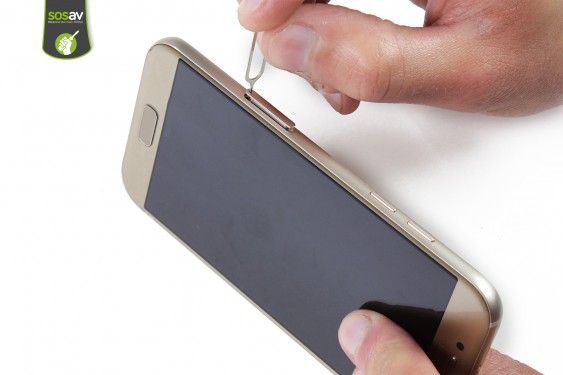

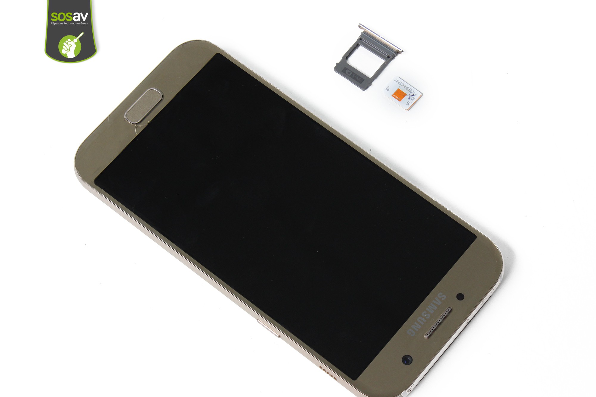

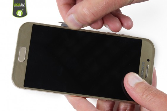

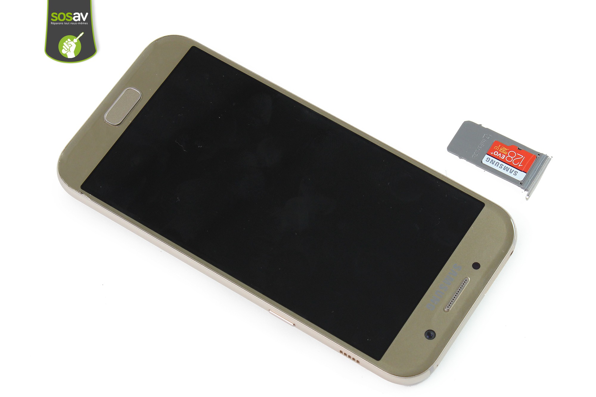

Insérez l'outil d'éjection dans le trou du tiroir carte MicroSD.Saisissez le tiroir et procédez à son retrait.
Le tiroir carte MicroSD est désormais démonté.

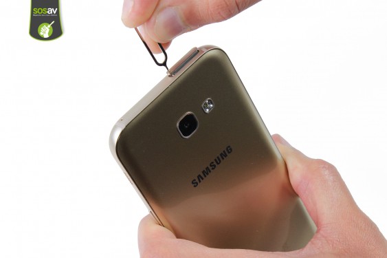

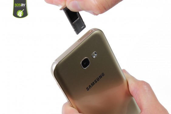

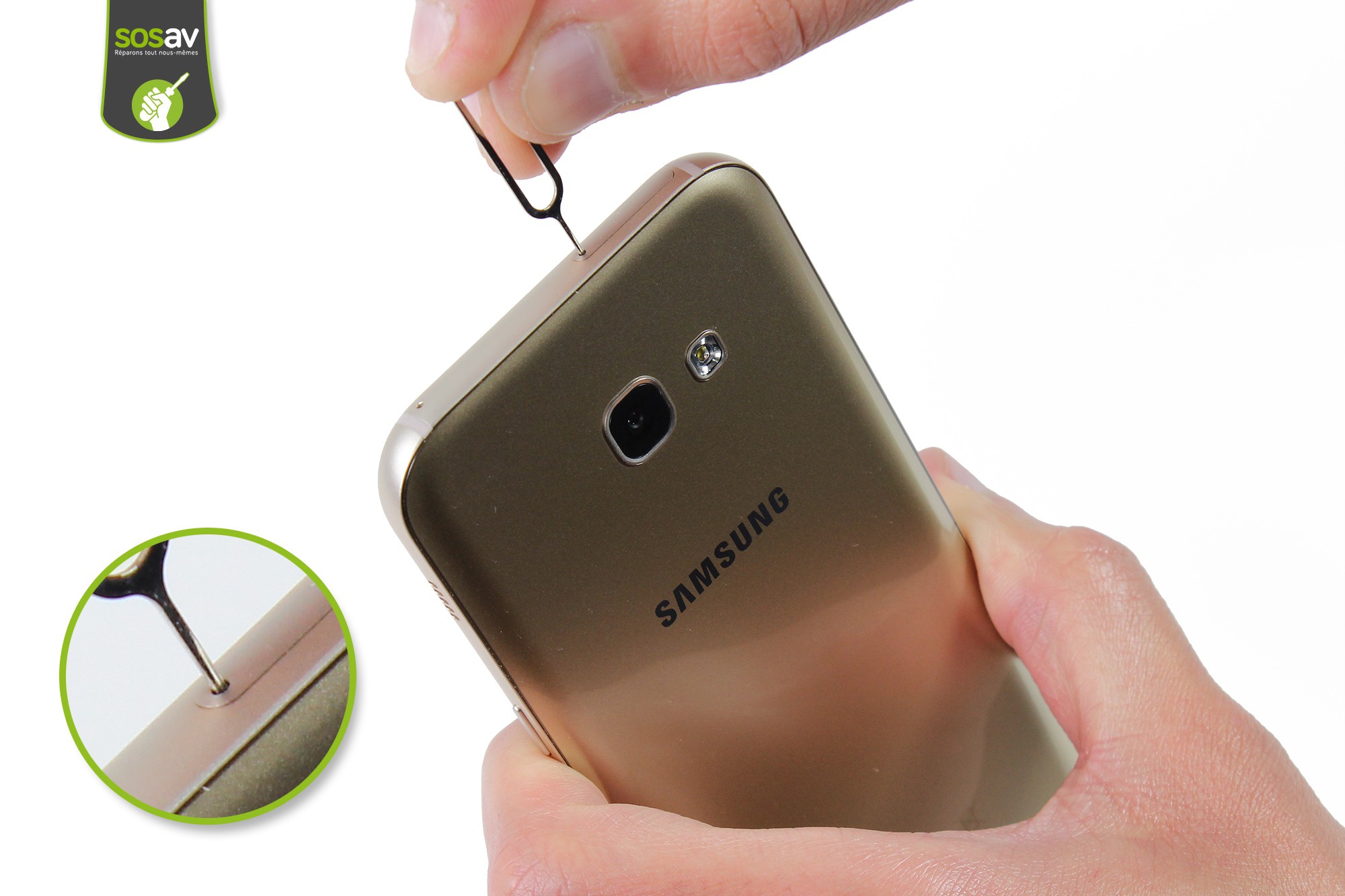

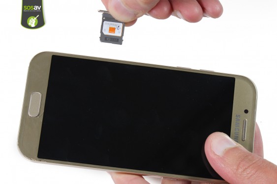

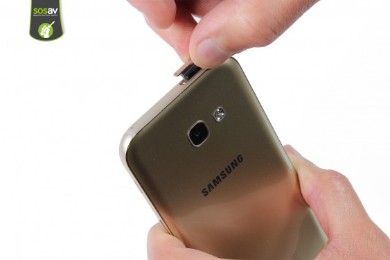

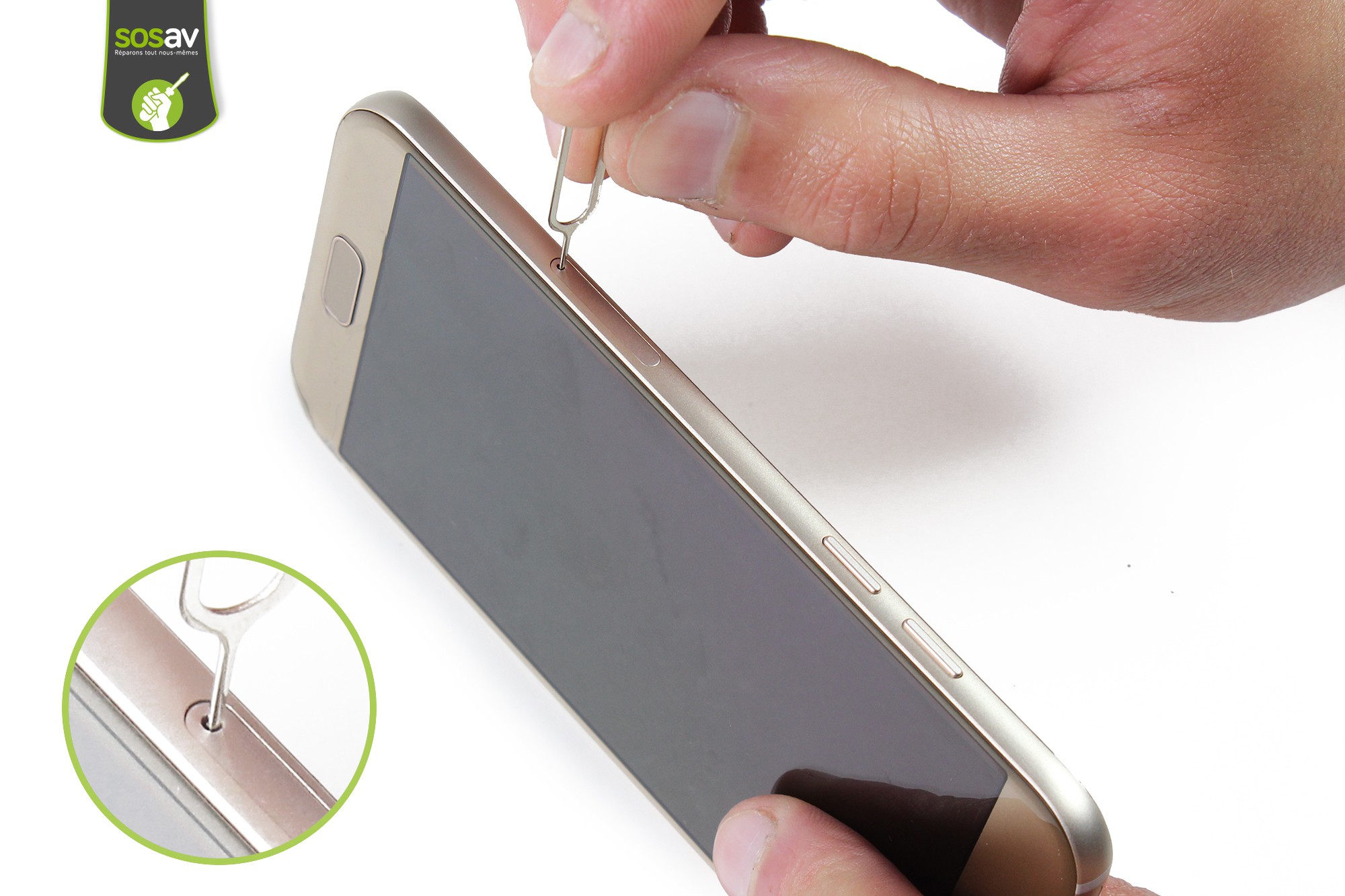

Insérez l'outil d'éjection dans le trou du tiroir carte SIM.Saisissez le tiroir et procédez à son retrait.
Le tiroir SIM de votre Galaxy A5 2017 est désormais démonté.

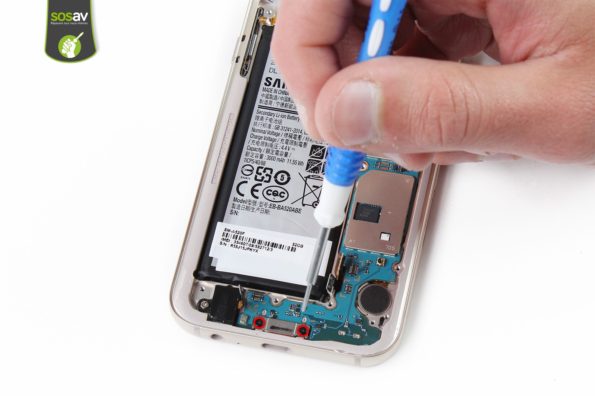

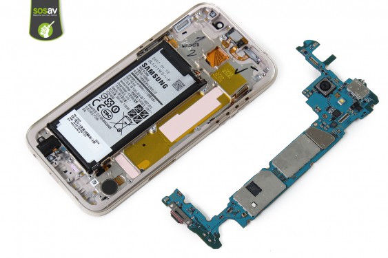

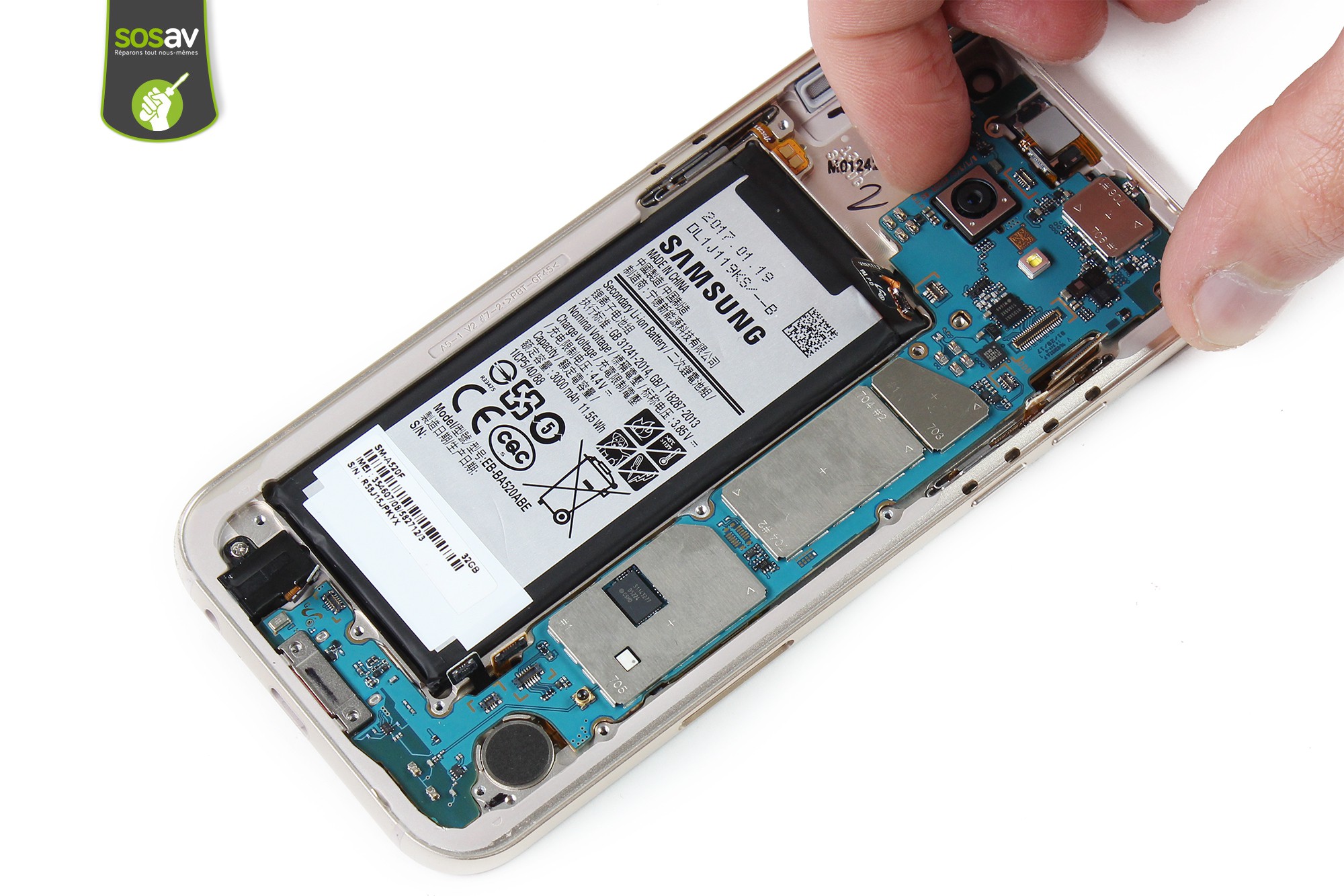

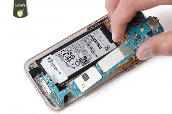

Dévissez les deux vis entourées en rouge servant à maintenir la carte mère à l'aide du tournevis cruciforme.

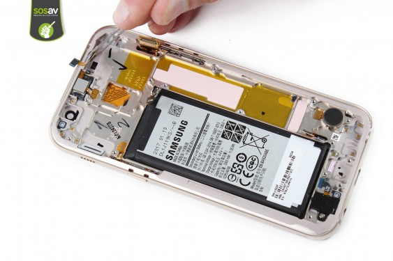

Saisissez la carte mère puis procédez à son retrait.

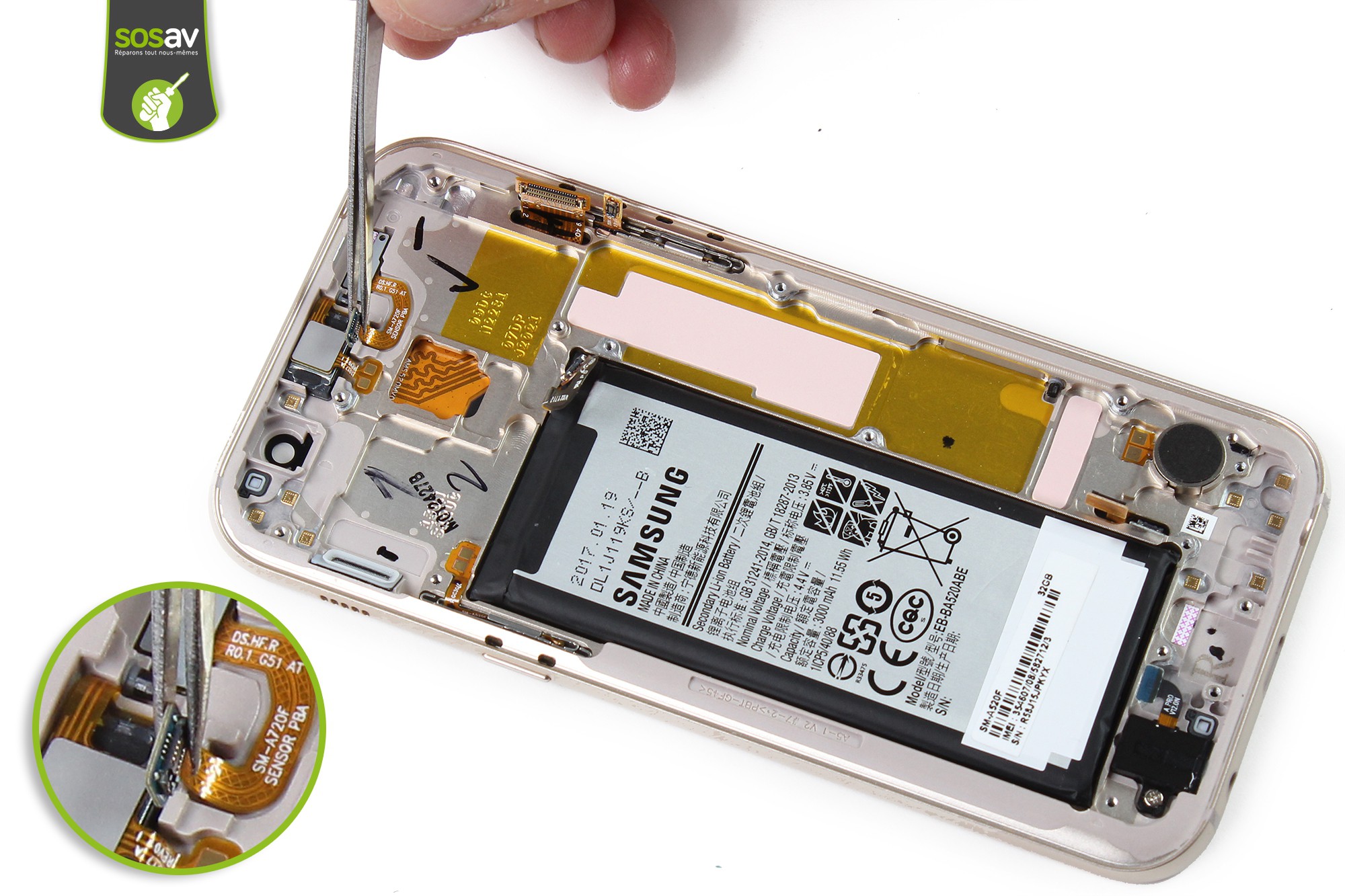

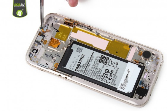

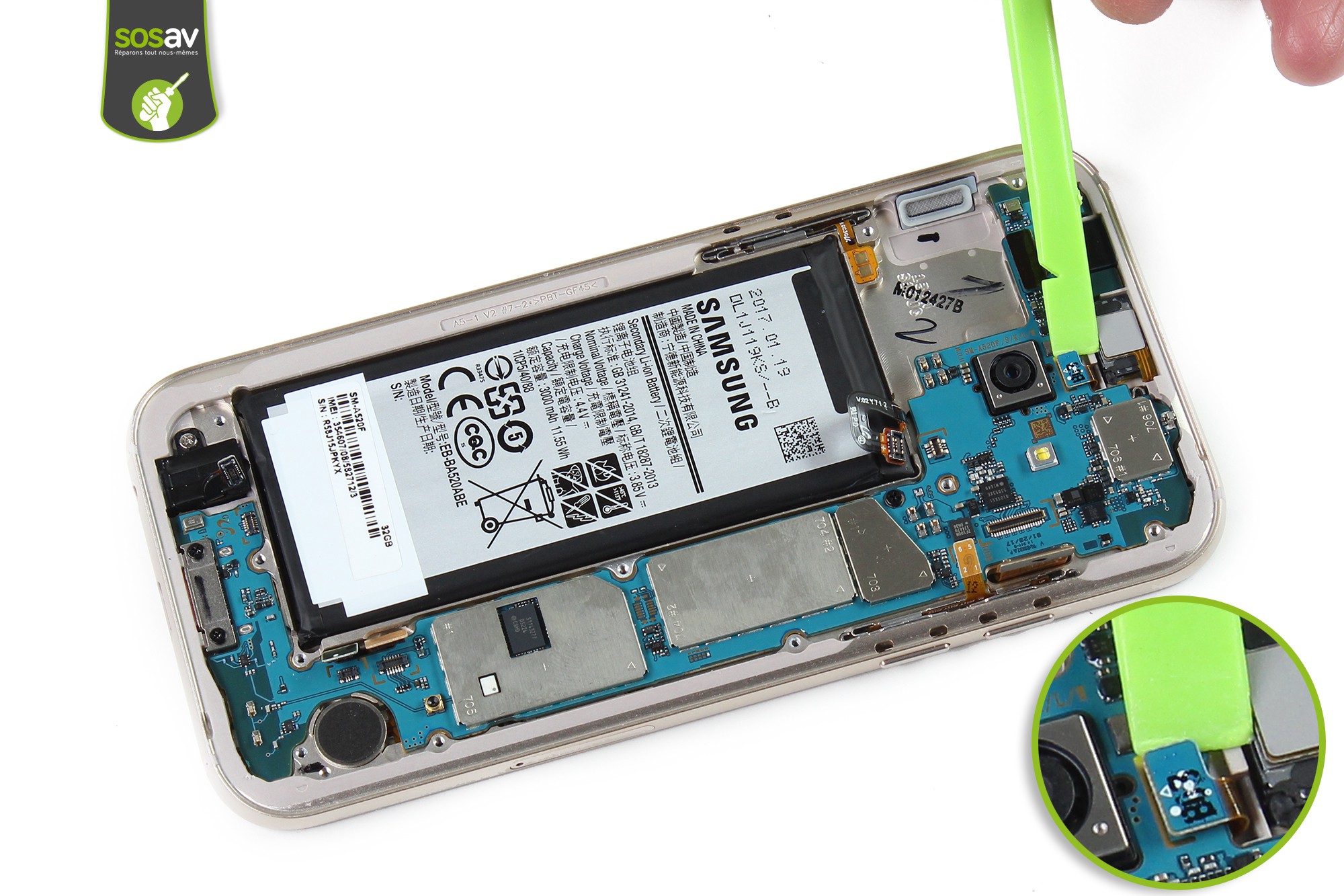

Saisissez à l'aide de la pince le capteur proximité/luminosité et procédez à son retrait.
Etape 25

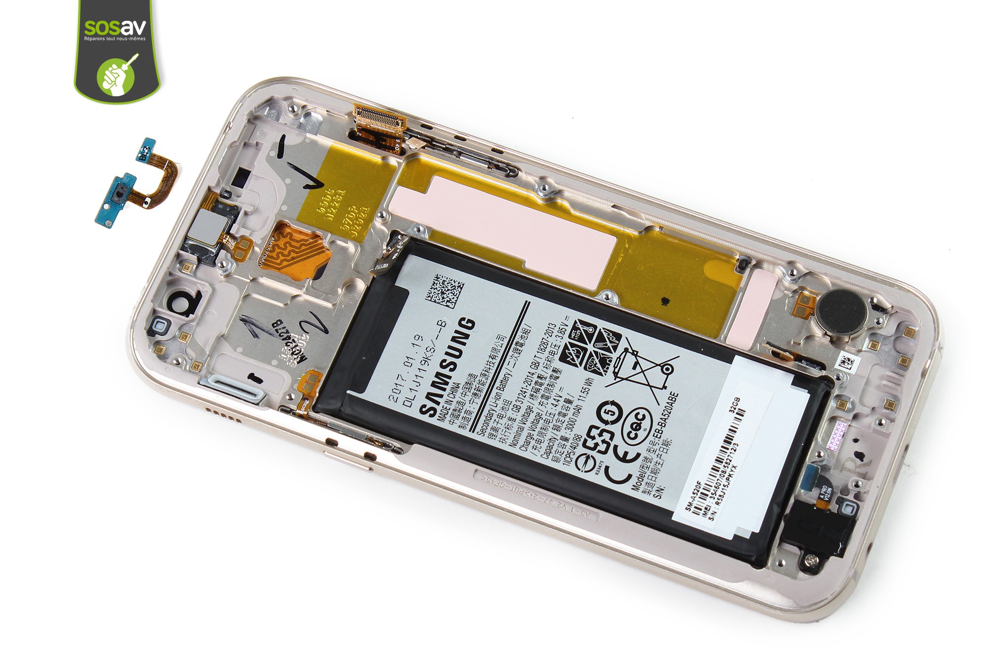

Le capteur proximité et luminosité Galaxy A5 2017 est désormais démonté.Procédez à son remplacement par un capteur neuf si cela est nécessaire.
