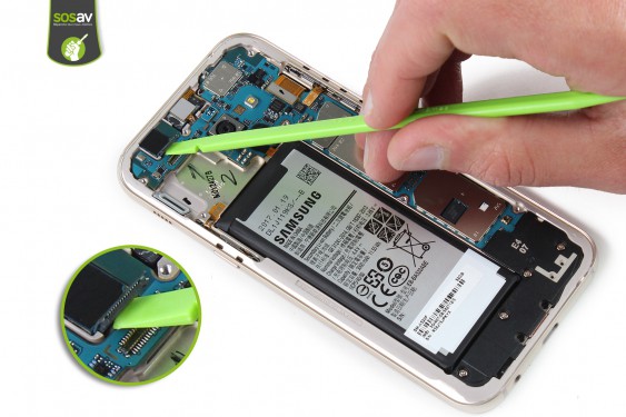

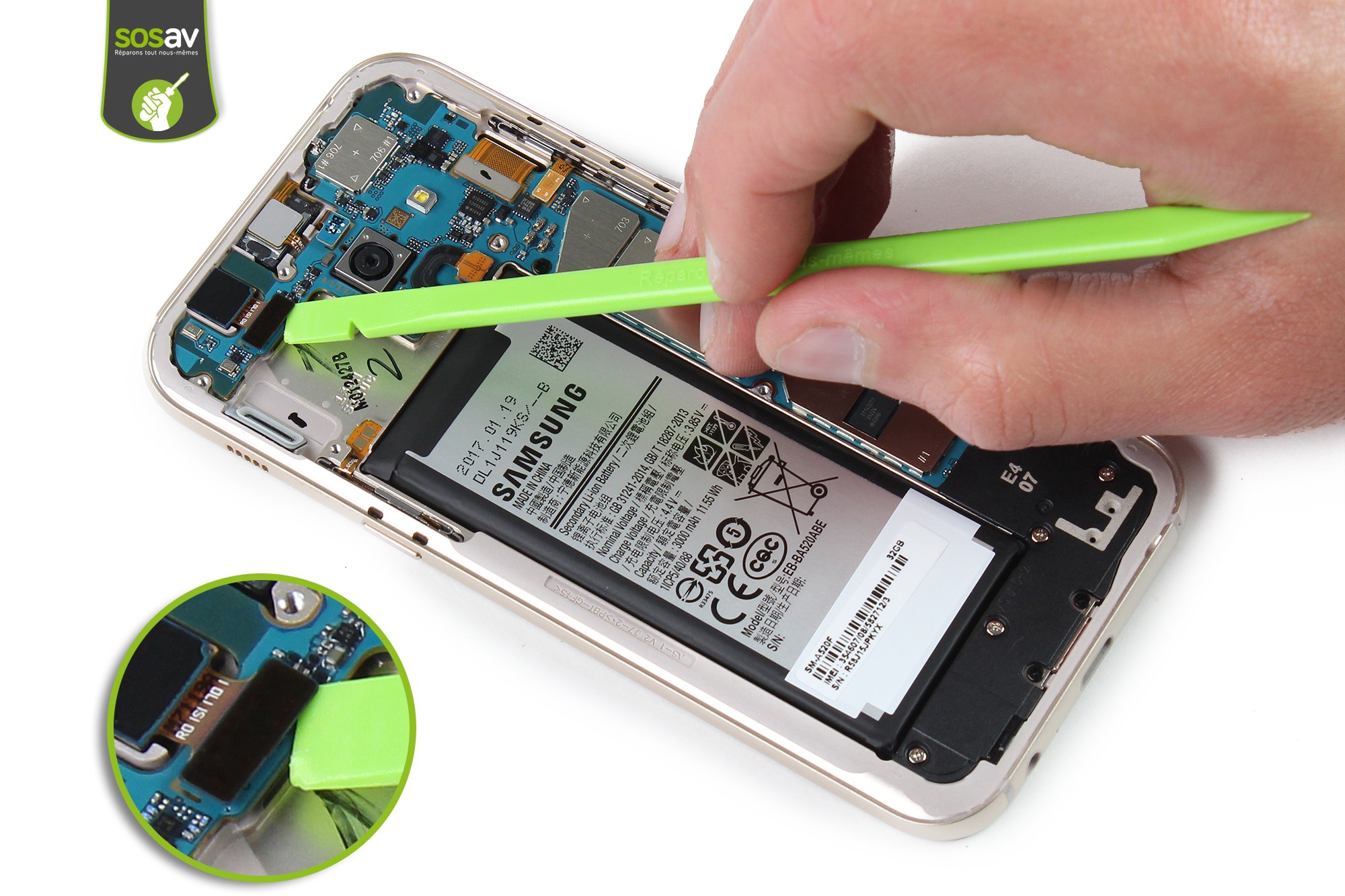

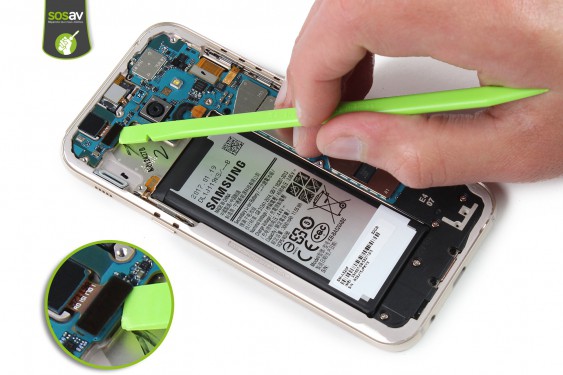

Déconnectez la batterie à l'aide de la spatule en nylon.

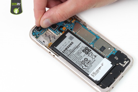

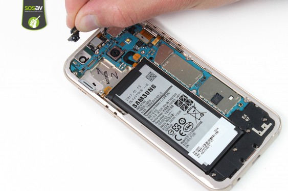

Déconnectez ensuite la caméra avant en vous aidant de la spatule en nylon.Procédez ensuite à son retrait.

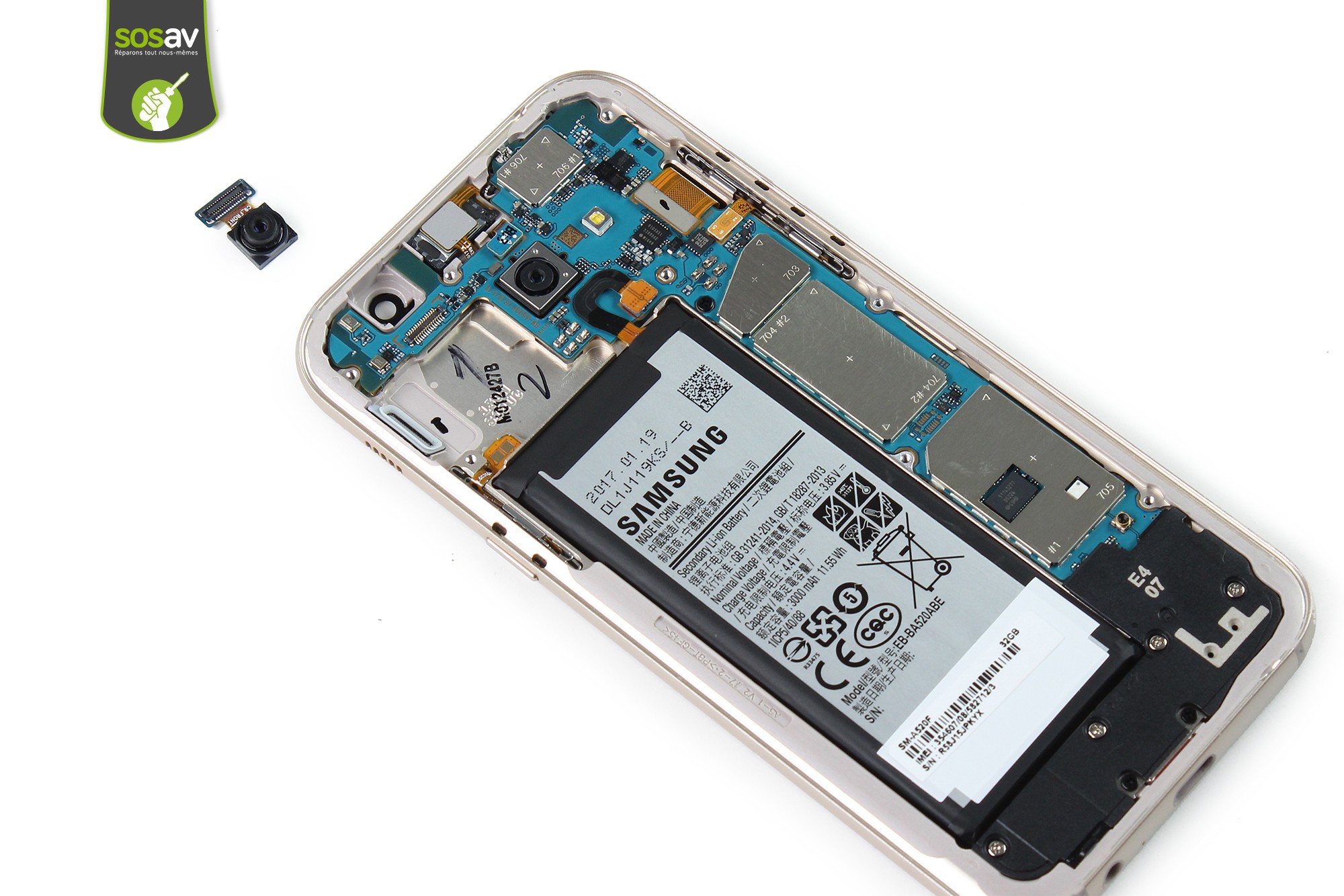

La caméra avant Galaxy A5 2017 est désormais démontée.Procédez à son remplacement par une caméra avant neuve si nécessaire.
