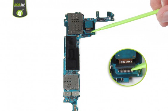

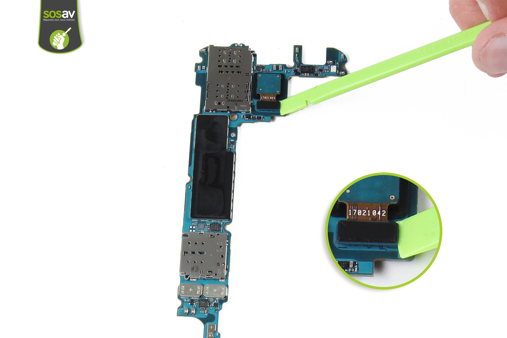

Etape 24
A l'aide de la spatule en nylon, déconnectez la nappe de la caméra arrière.

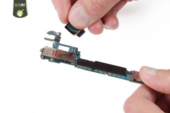

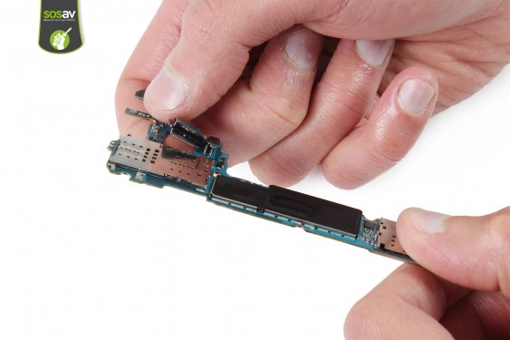

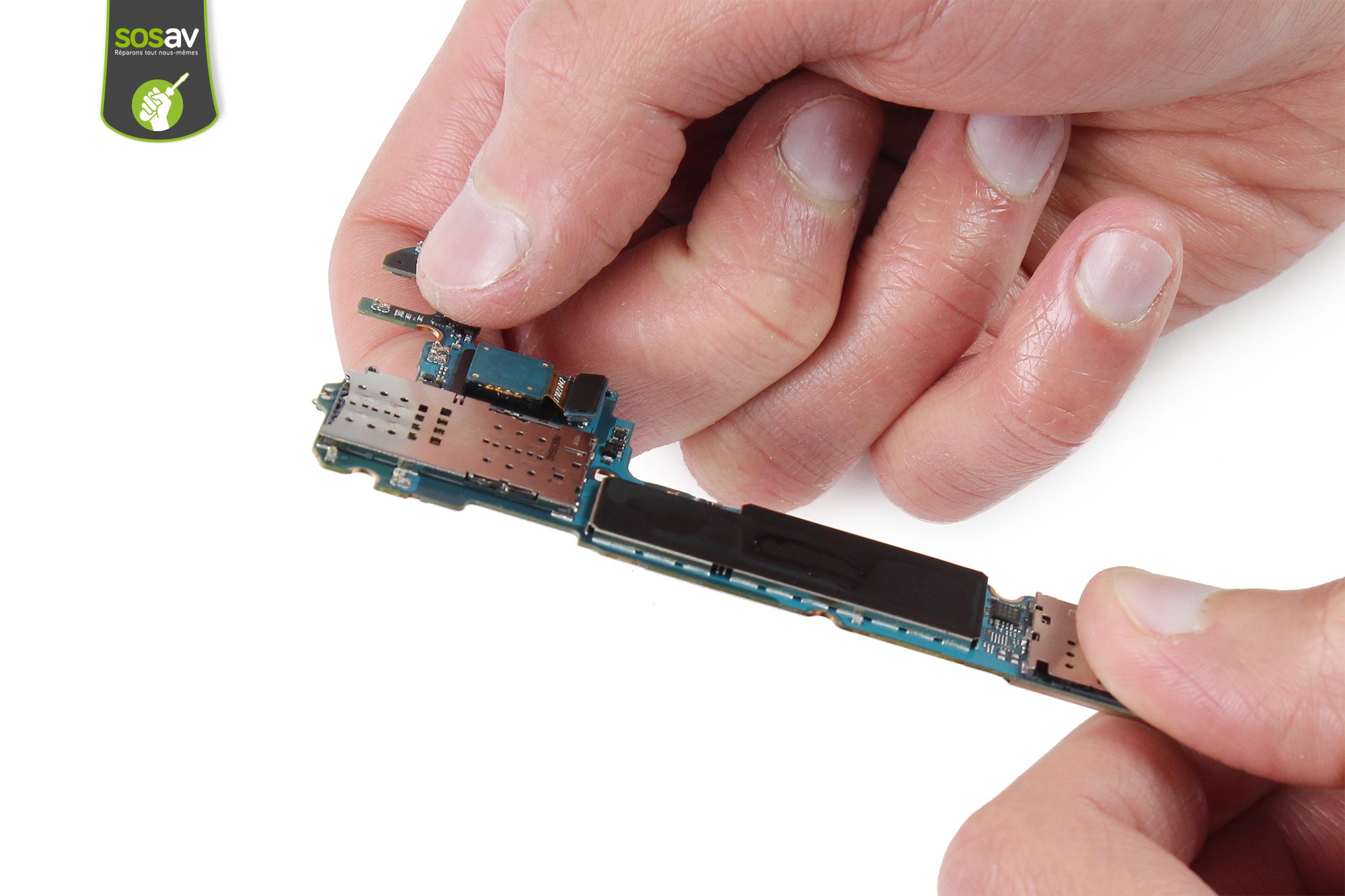

Repoussez très délicatement la caméra arrière puis procédez à son retrait.

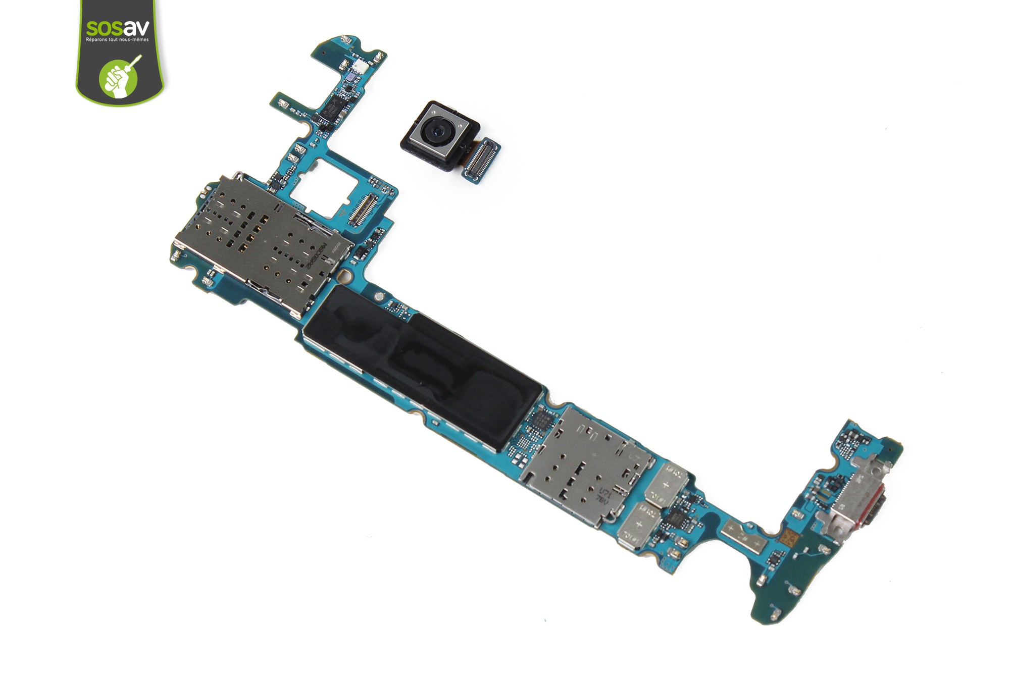

Etape 26
La camera arrière Galaxy A5 2017 est désormais démontée.Procédez à son remplacement par une carte mère neuve si cela est nécessaire.
