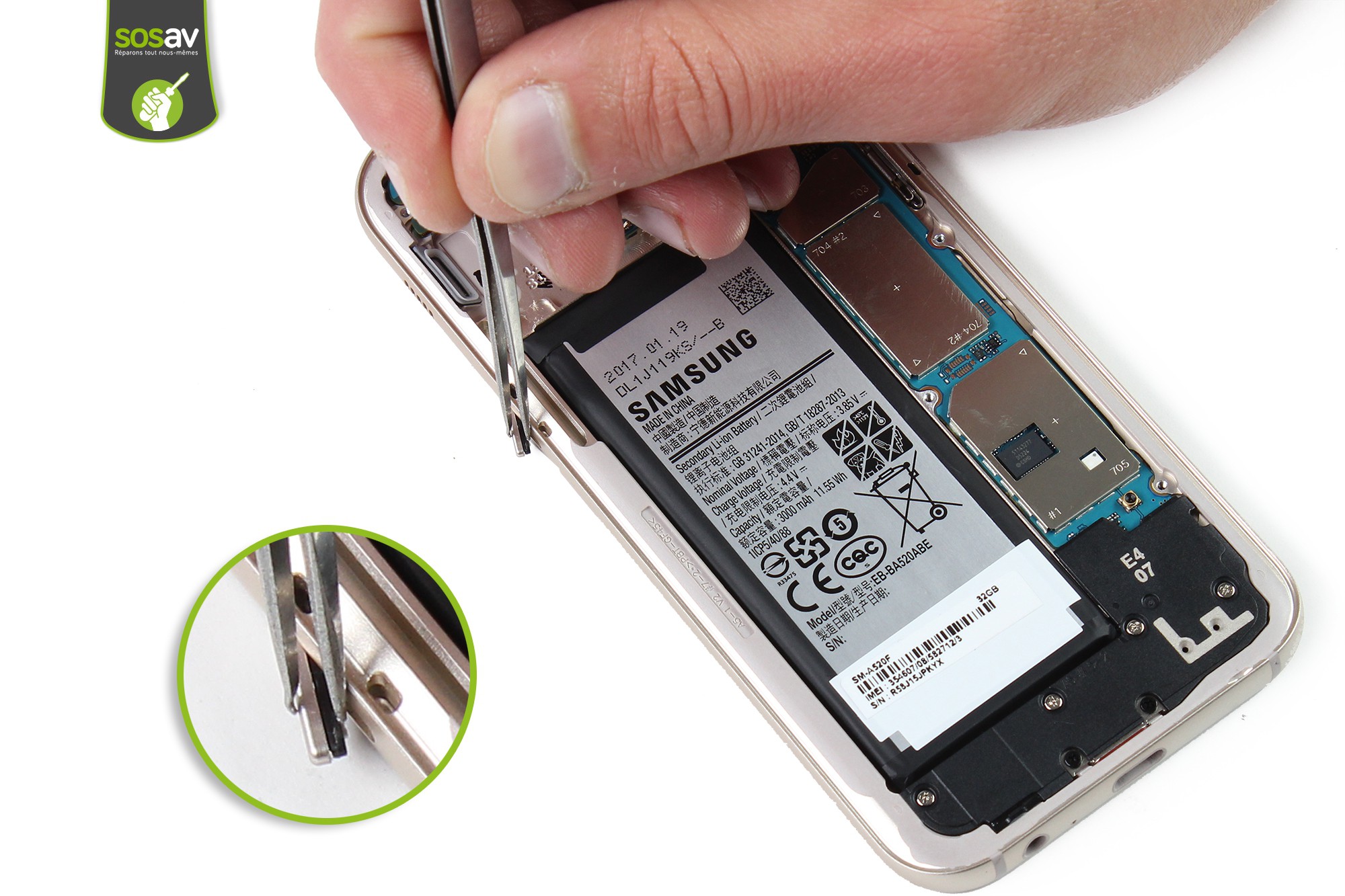

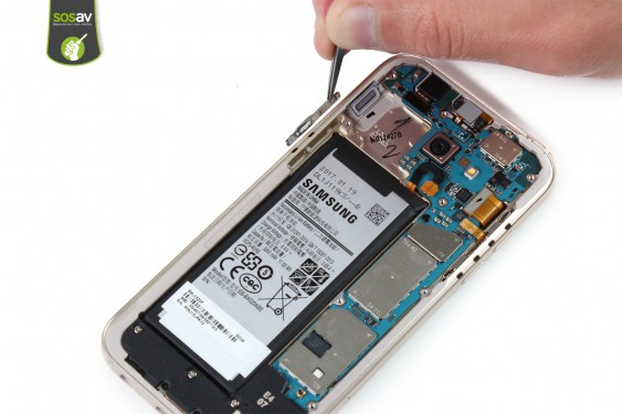

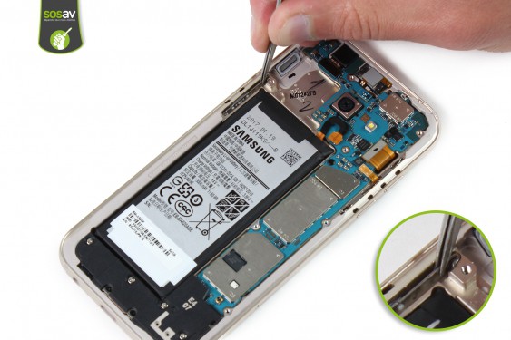

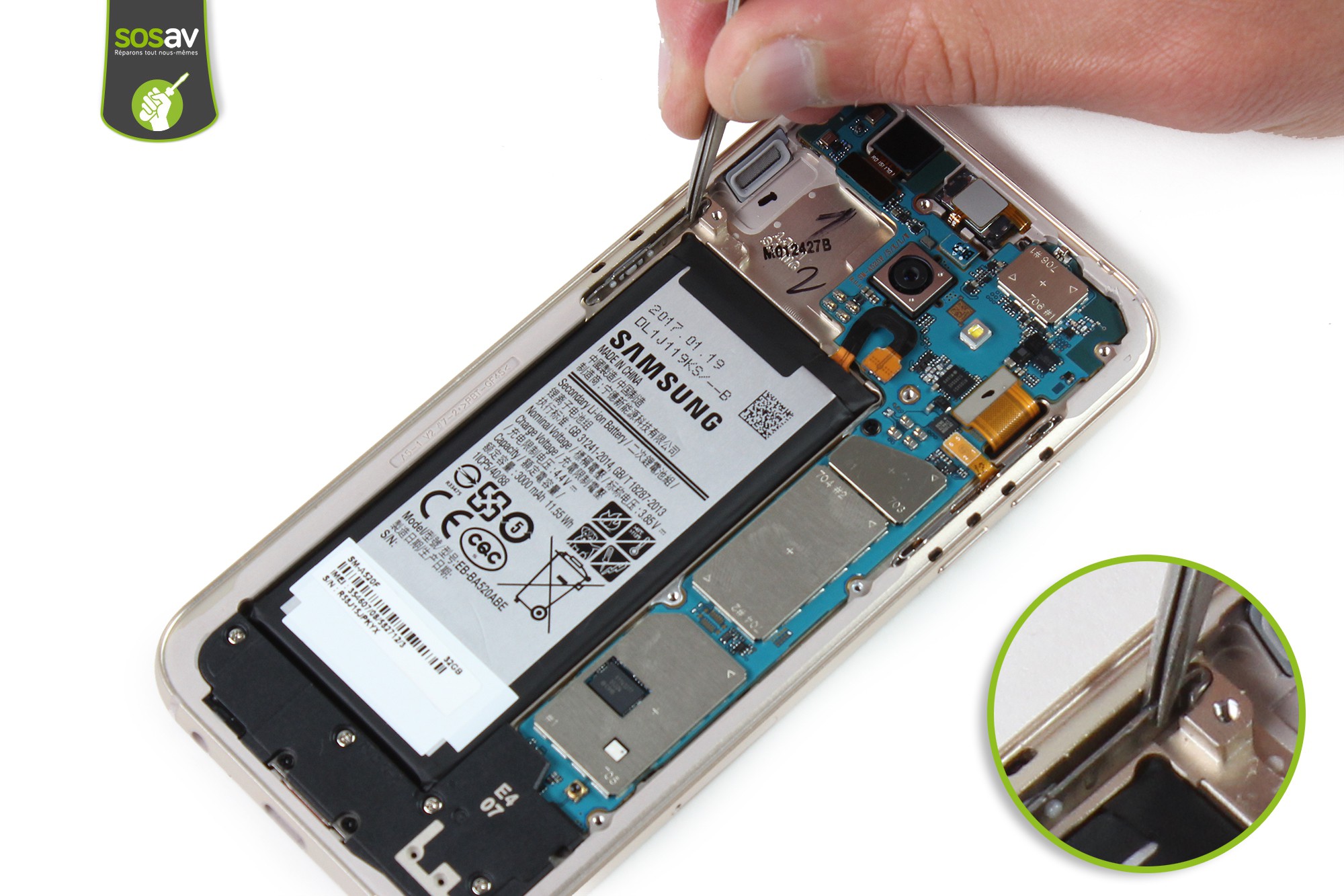

A l'aide de la pince, saisissez l'élément métallique d'appui du bouton power et procédez à son retrait.

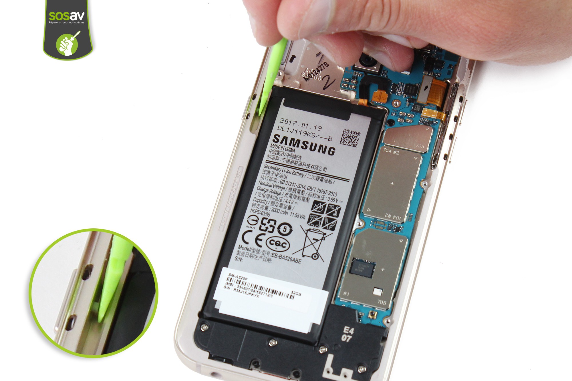

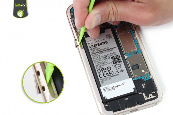

Aidez-vous de la spatule en nylon afin de repousser le bouton power hors de son logement.

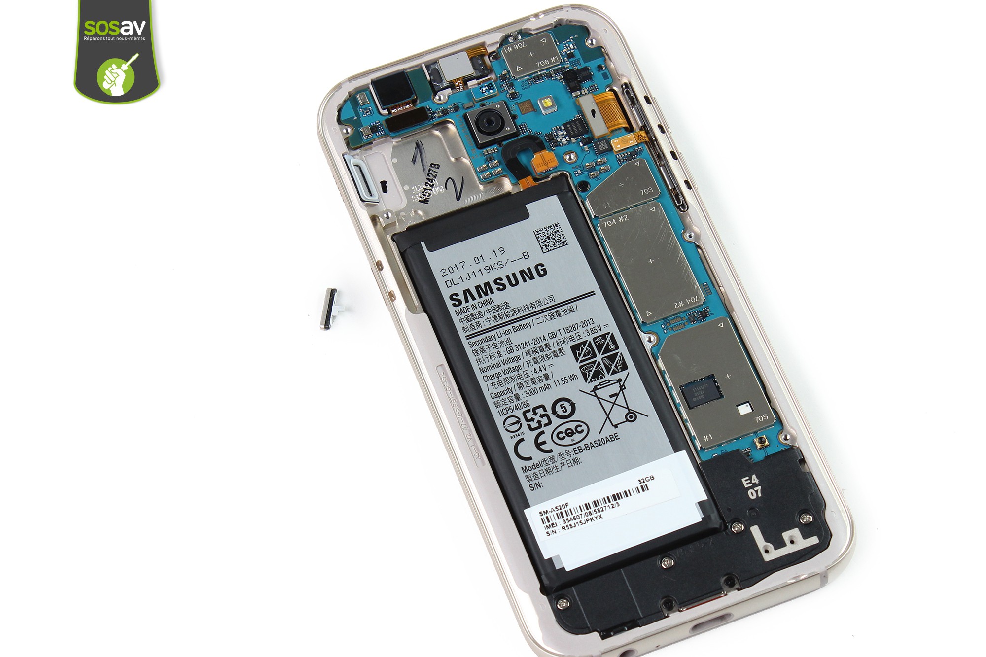

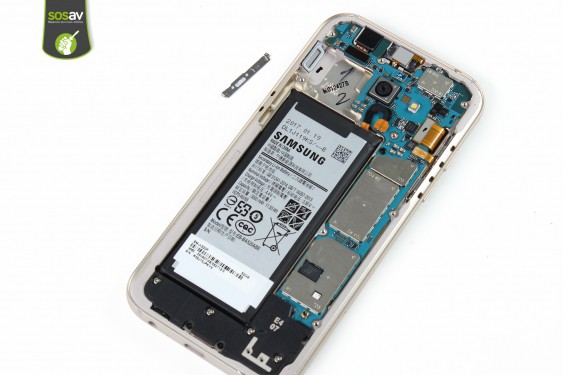

Saisissez le bouton power à l'aide de la pince et procédez a son retrait.
Le bouton power Galaxy A5 2017 est désormais démonté.Procédez à son remplacement par un bouton power neuf si cela est nécessaire.
