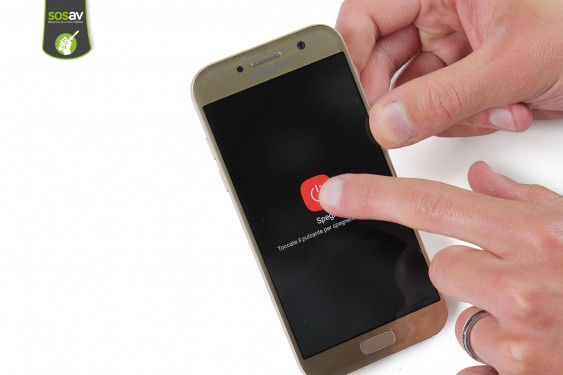

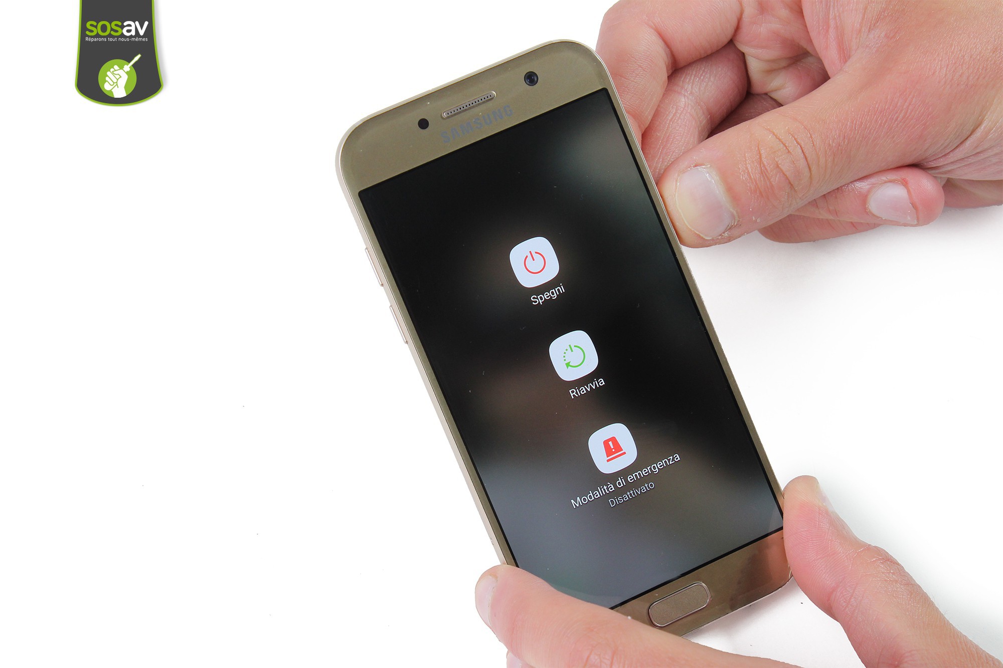

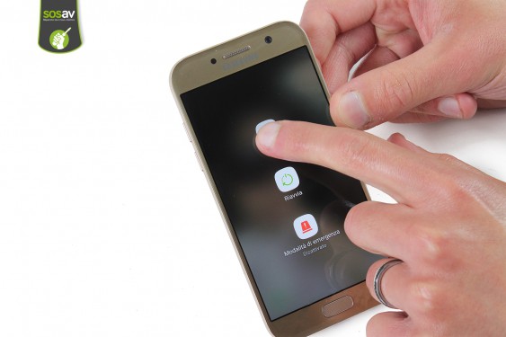

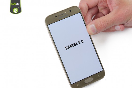

Avant de procéder au changement de la batterie de votre Galaxy A5 2017, il est nécessaire pour des raisons évidentes de sécurité de l'éteindre.Pour ceci, appuyez sur le bouton d'allumage durant quelques secondes puis confirmez l'extinction par "Éteindre".

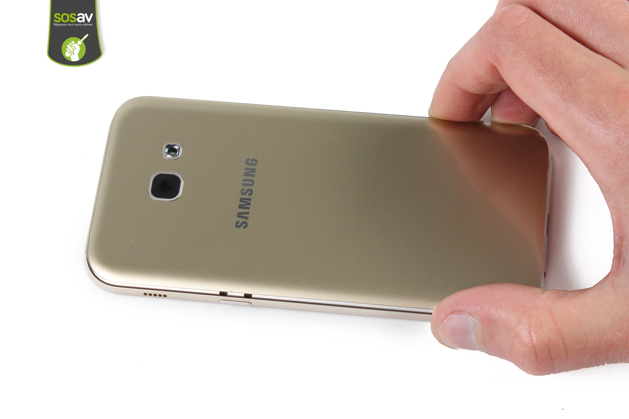

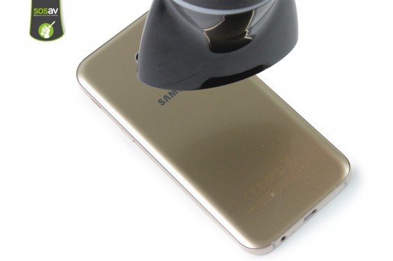

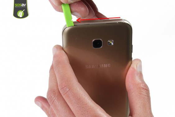

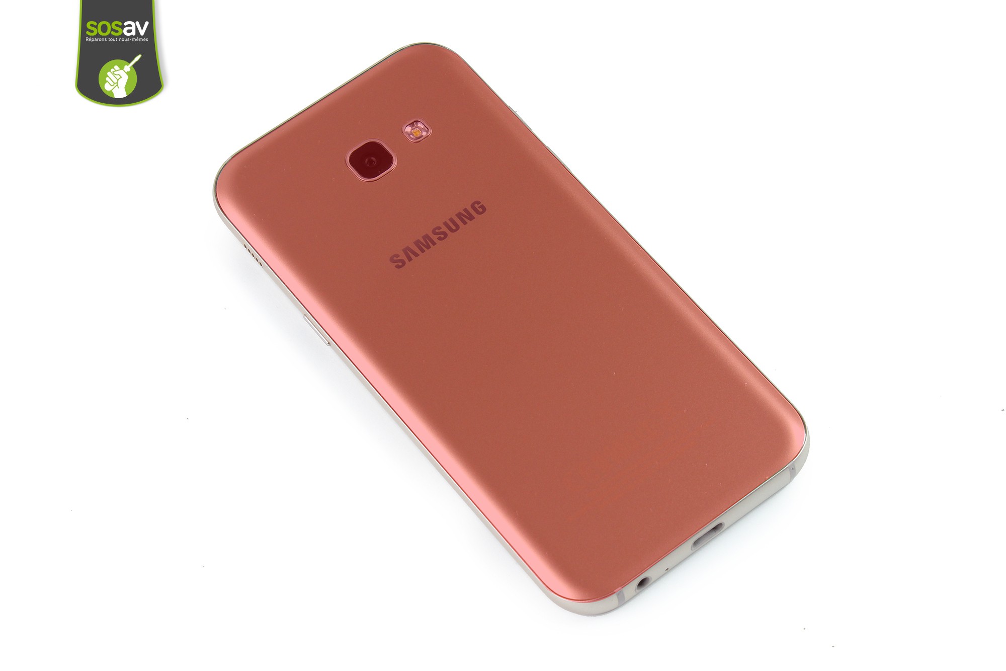

Afin de procéder au retrait de la vitre arrière du téléphone, il est nécessaire de la chauffer intégralement durant 1 à 2 minutes à l'aide d'un sèche-cheveux.La vitre étant particulièrement bien collée, n'hésitez à rechauffer la façade arrière lors des prochaines étapes, dès qu'une résistance se fait sentir, pour ne pas briser la vitre.

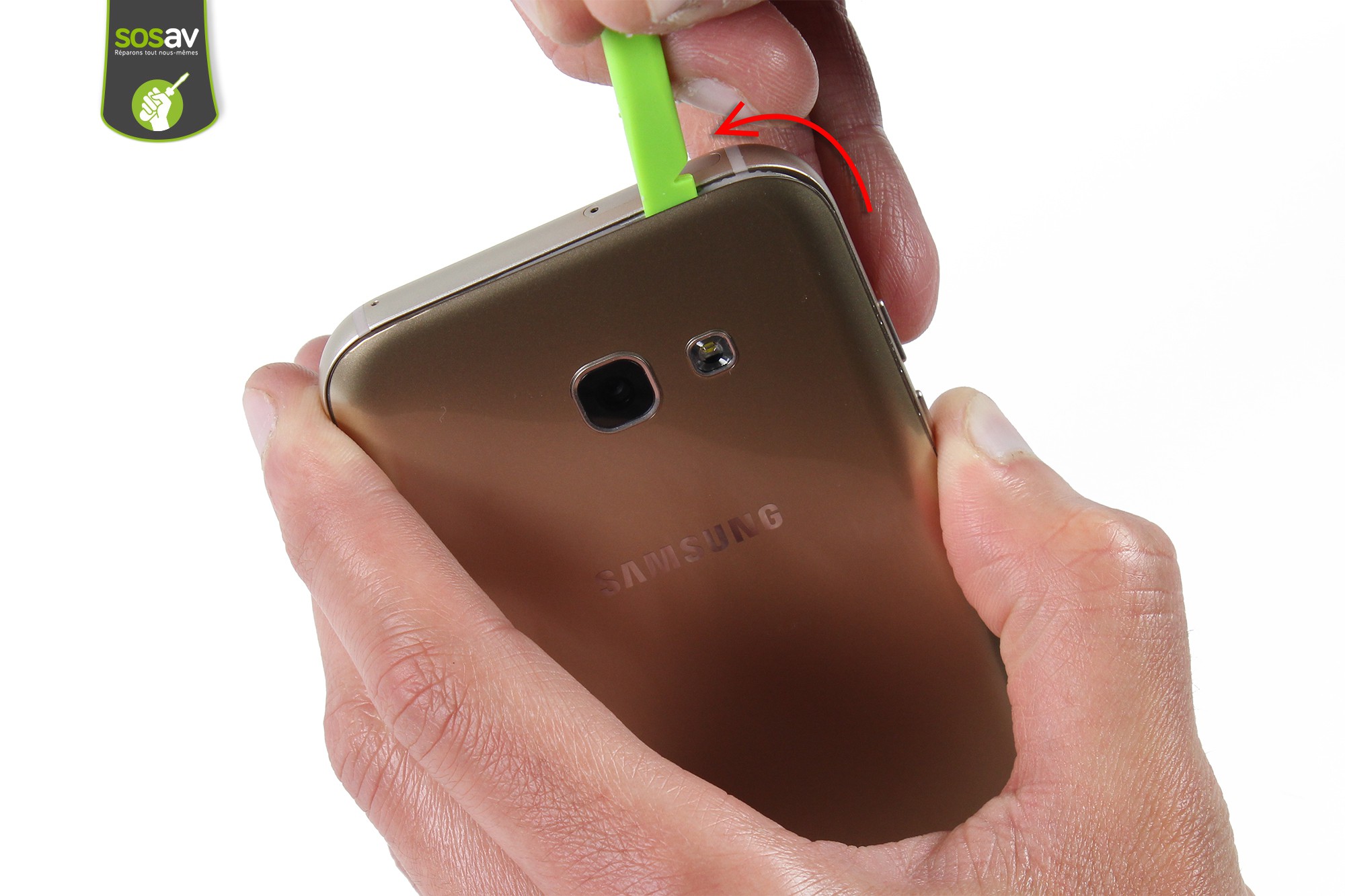

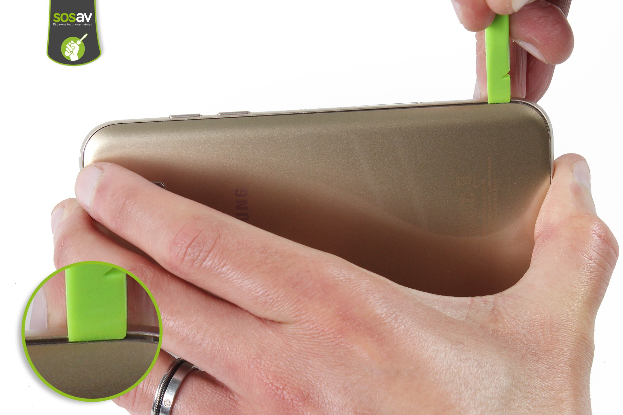

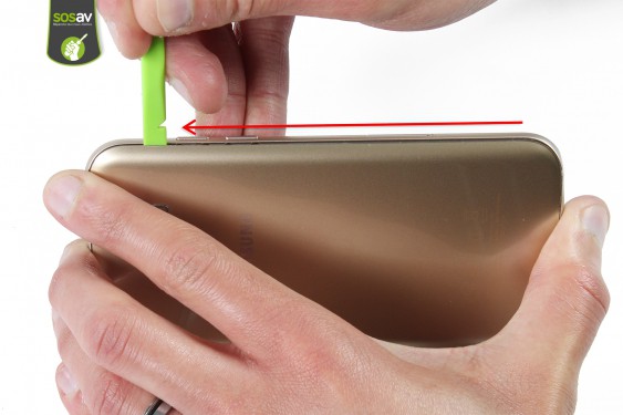

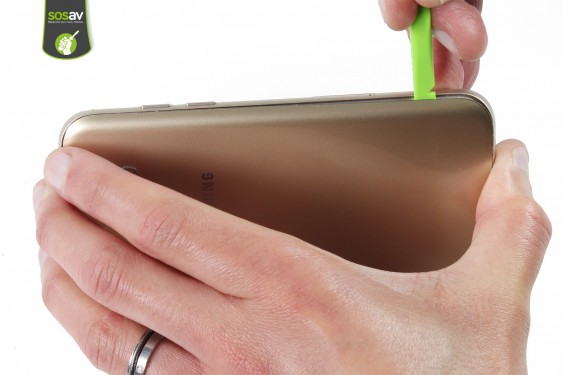

Une fois la vitre suffisamment chauffée, insérez une spatule en nylon dans l'interstice inférieur droit du téléphone, puis remontez délicatement vers le haut afin de décoller le côté droit de la vitre.

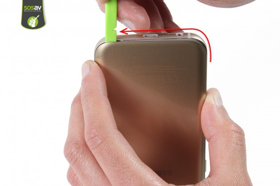

Procédez de même pour la partie supérieure de la vitre.

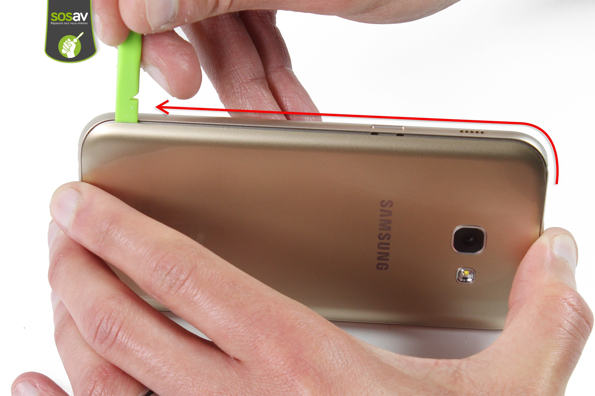

Terminez enfin par le côté gauche de la vitre puis la partie basse de cette dernière en glissant la spatule dans le sens indiqué par les flèches sur les photos.

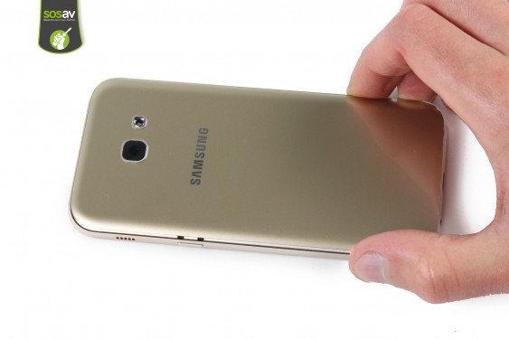

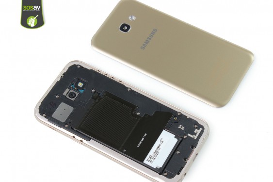

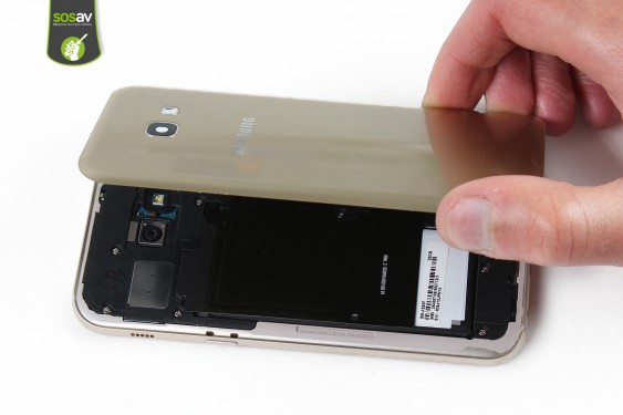

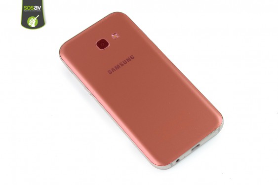

Une fois la vitre arrière décollée, soulevez-la délicatement puis procédez à son retrait du téléphone.La vitre arrière Galaxy A5 2017 est désormais démontée.

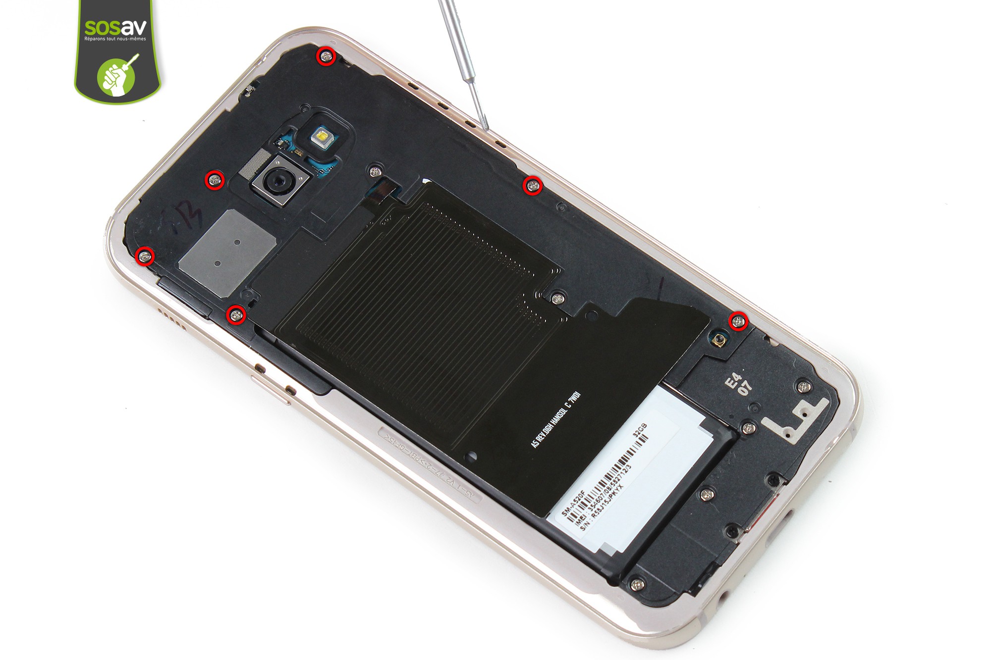

Avec le tournevis cruciforme, dévissez les 6 vis entourées en rouge servant à maintenir le bloc supérieur / haut-parleur externe.

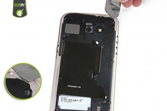

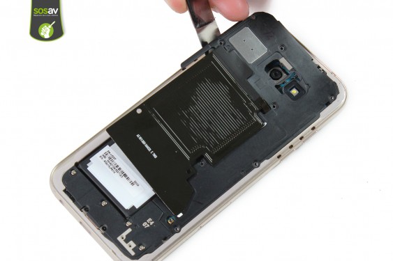

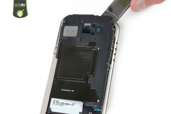

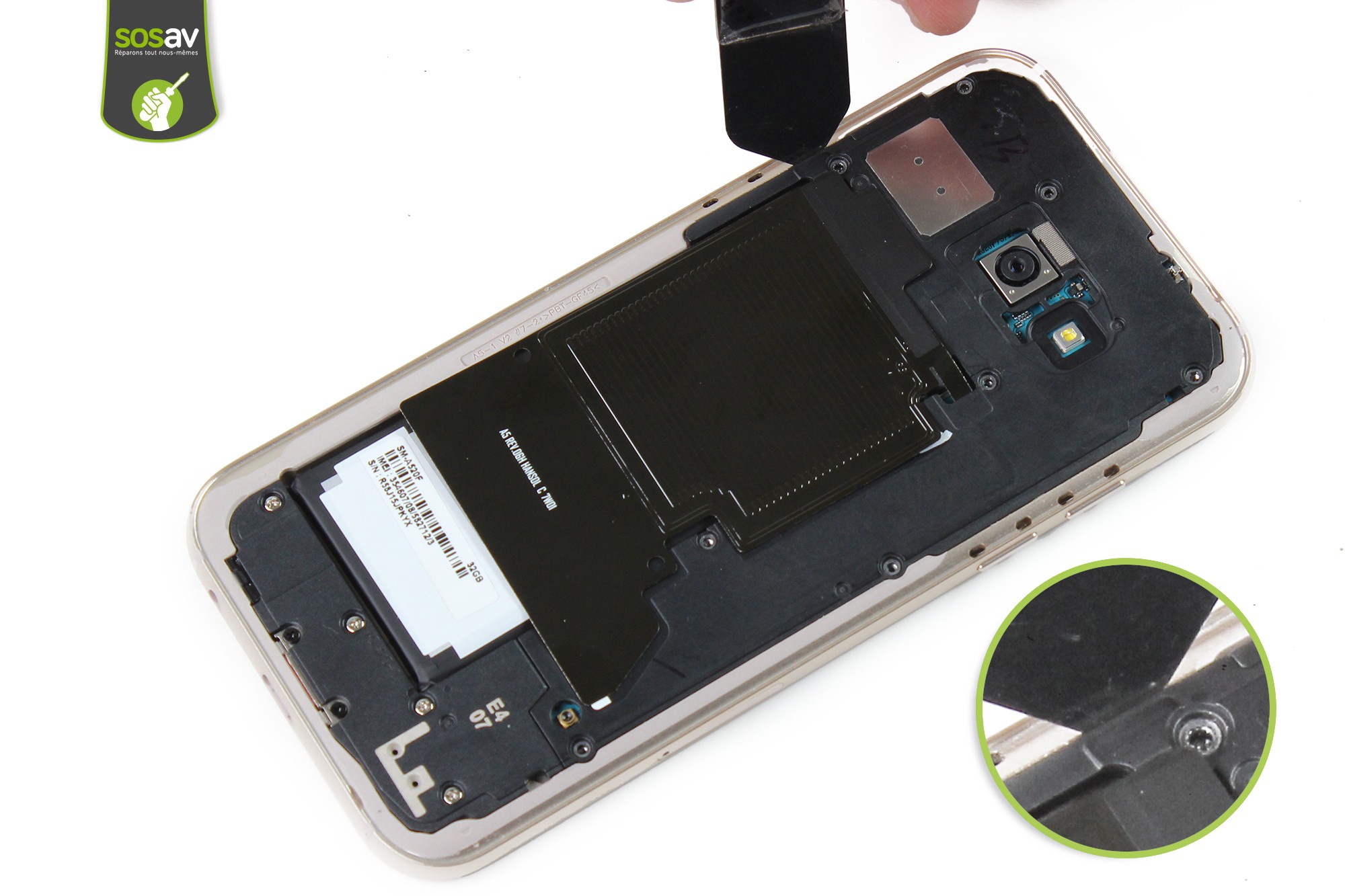

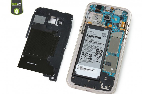

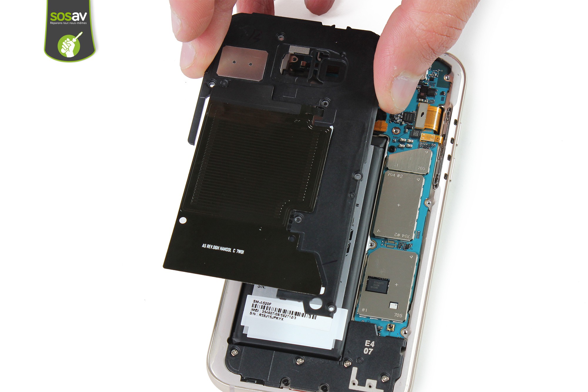

Insérez une spatule iSesamo sur le côté gauche, entre le bloc supérieur et le châssis du téléphone puis faites délicatement levier afin de le déclipser.Procédez à la même opération sur le côté supérieur droit.
Saisissez le bloc supérieur / haut-parleur externe, puis procédez à son retrait.

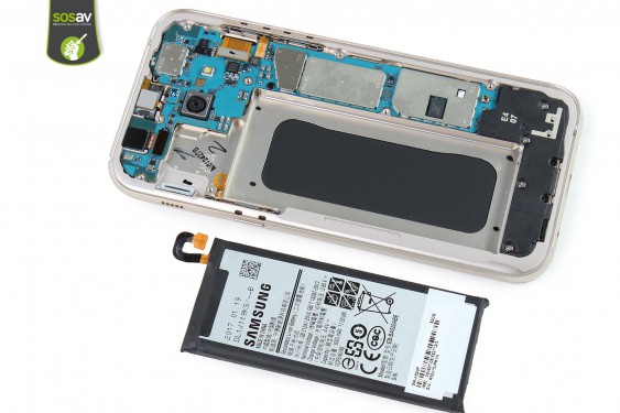

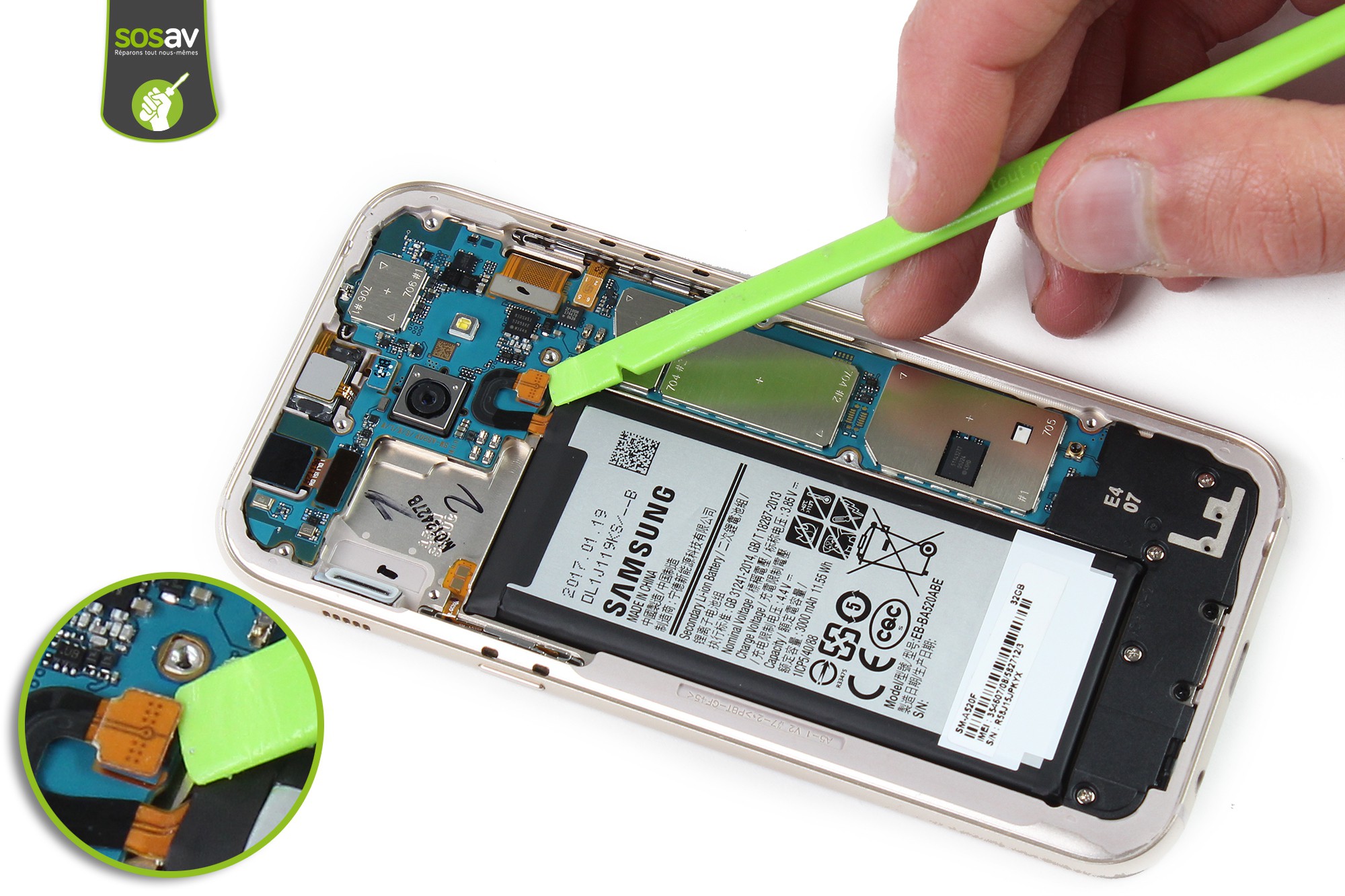

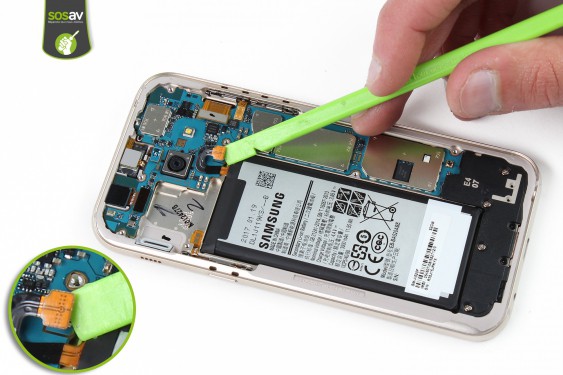

Déconnectez la batterie à l'aide de la spatule en nylon.

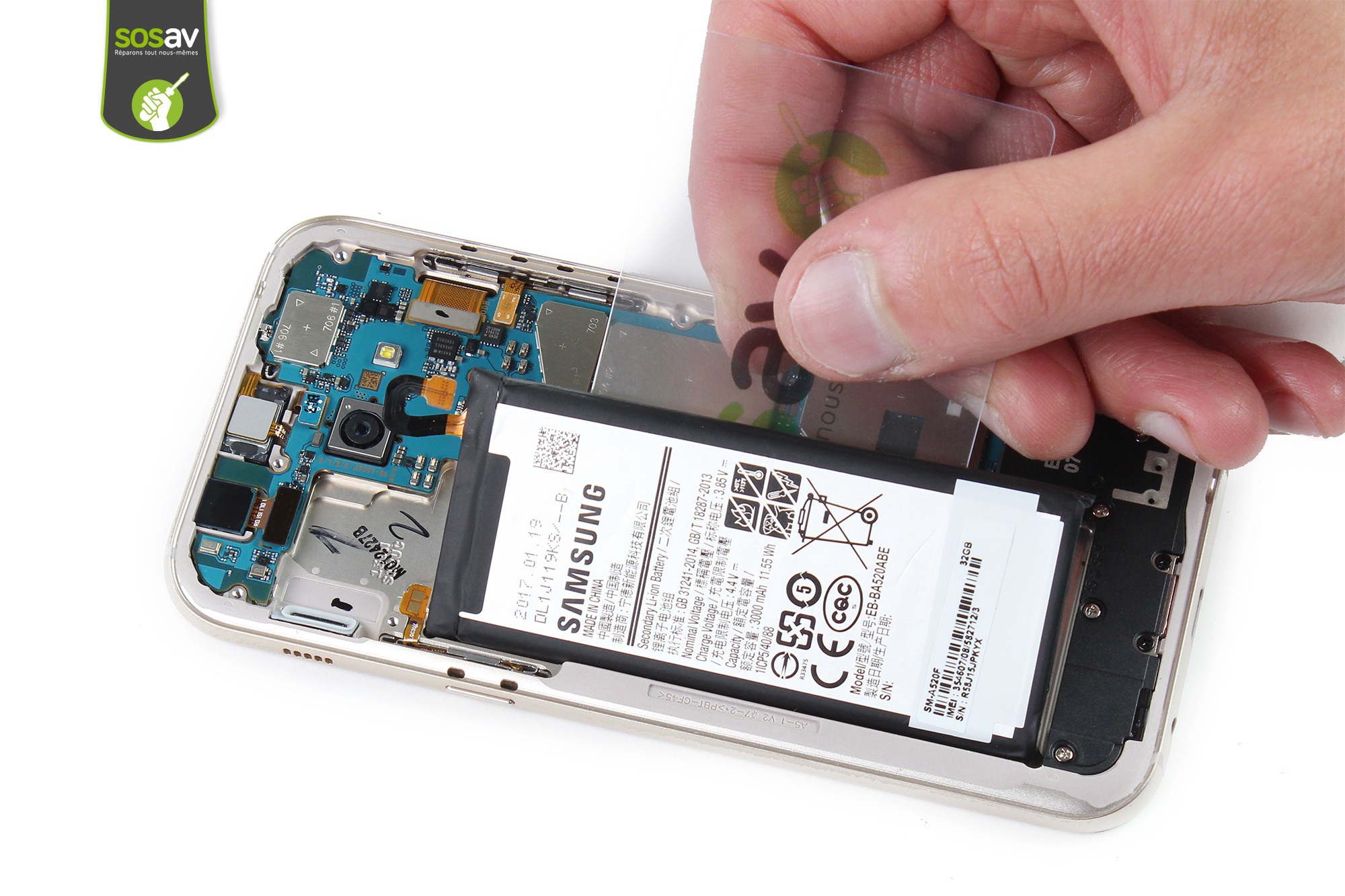

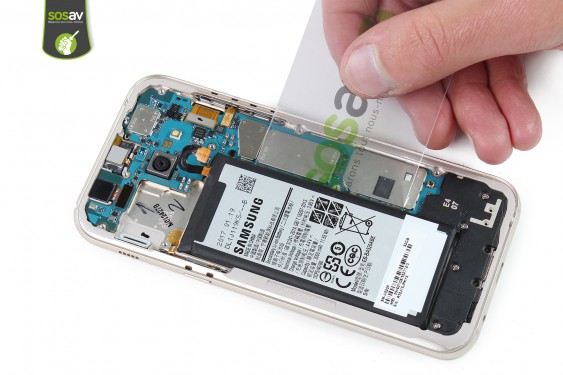

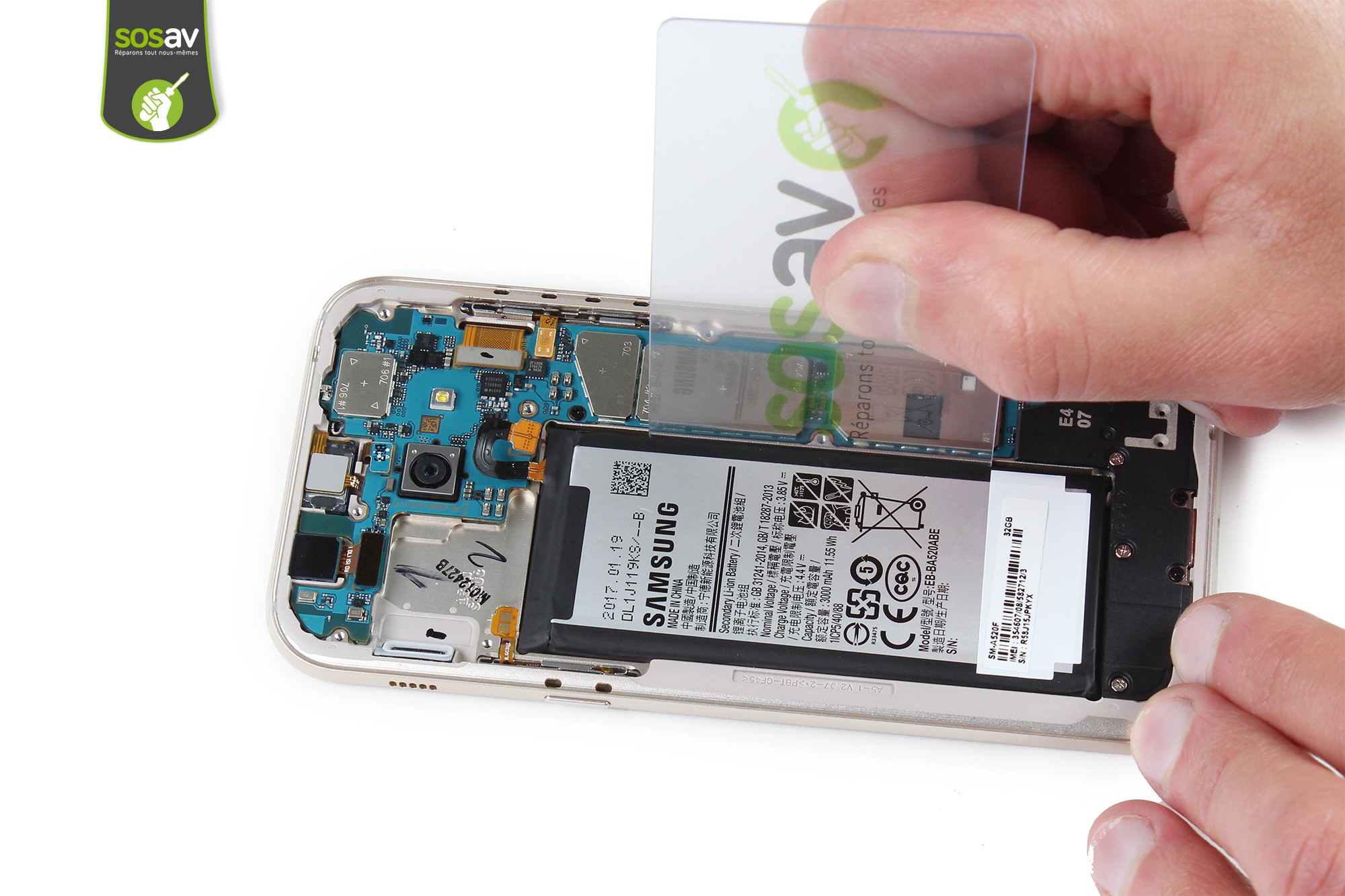

Placez une carte plastique sur le côté droit de la batterie puis faites levier progressivement afin de décoller la batterie du châssis du téléphone.Cette opération peut être plus longue et plus difficile que sur les photos de cette étape, car la batterie est fermement collée au châssis (la dureté de la colle dépend parfois).

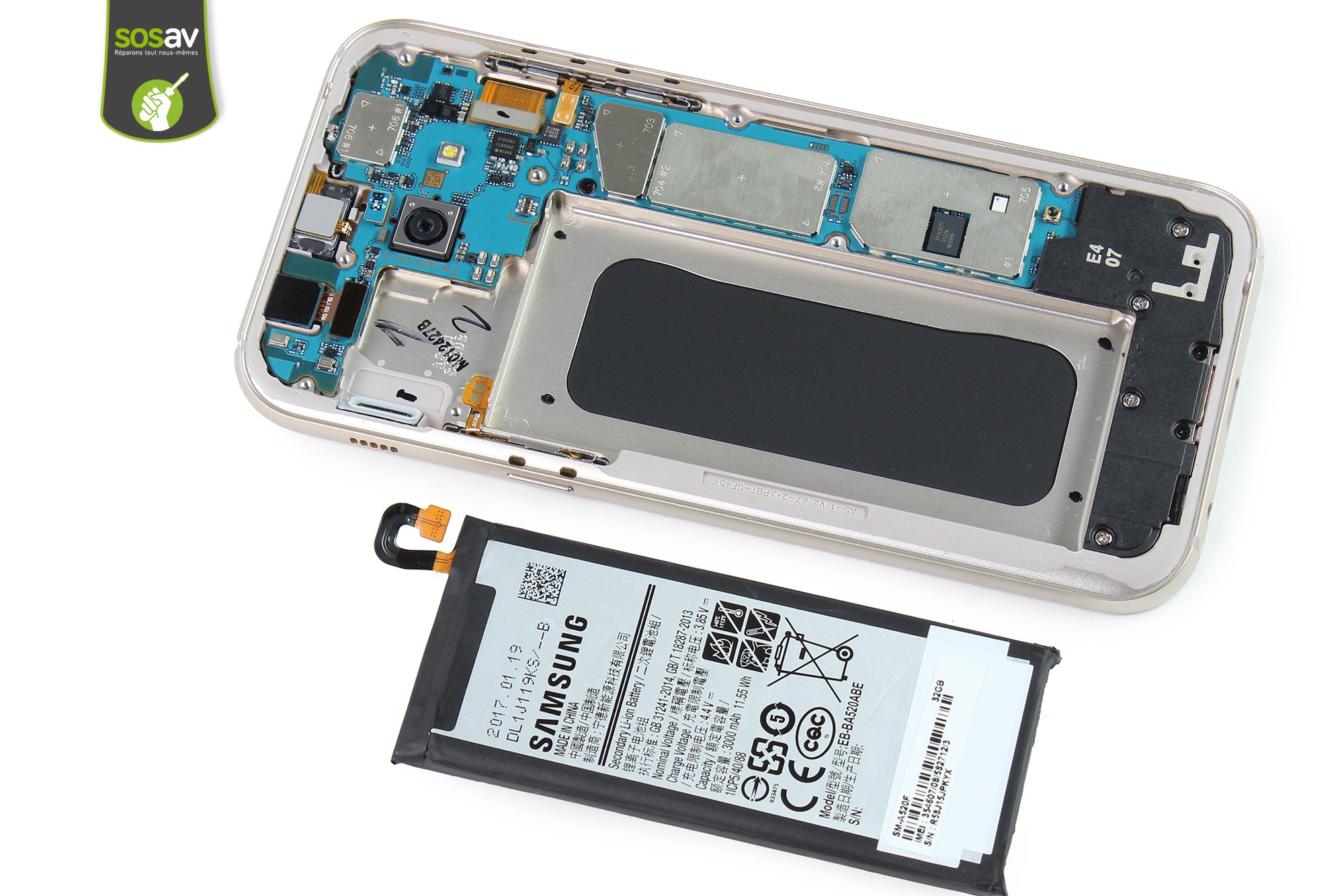

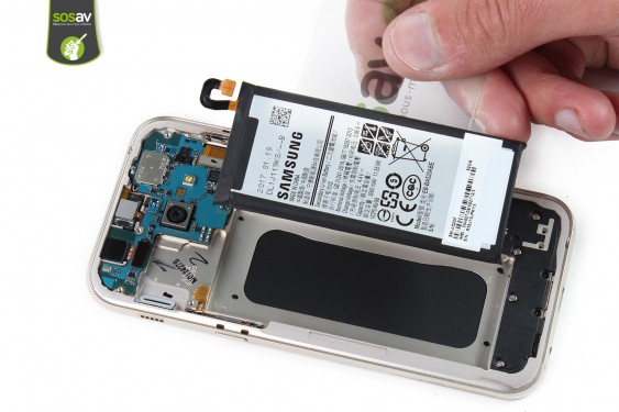

Poussez la carte plastique jusqu'au bout, puis procédez au retrait de la batterie en la décollant du châssis du téléphone.
La batterie Galaxy A5 2017 est désormais démontée.En cas de problème d'autonomie, remplacez la batterie Galaxy A5 2017 par une neuve.
