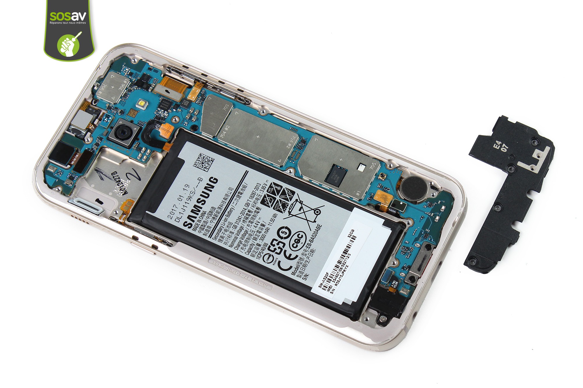

Avec le tournevis cruciforme, dévissez les 6 vis entourées en rouge servant à maintenir le bloc supérieur / haut-parleur externe.
Insérez une spatule iSesamo sur le côté gauche, entre le bloc supérieur et le châssis du téléphone puis faites délicatement levier afin de le déclipser.Procédez à la même opération sur le côté supérieur droit.
Saisissez le bloc supérieur / haut-parleur externe, puis procédez à son retrait.
Déconnectez la batterie à l'aide de la spatule en nylon.
Dévissez les 4 vis cruciformes entourées en rouge servant à maintenir l'antenne GSM.
Insérez la spatule iSesamo dans l'interstice châssis-antenne GSM.Faites délicatement levier puis procédez à son retrait.
L'antenne GSM Galaxy A5 2017 est désormais démontée.Procédez à son remplacement par une antenne neuve si cela est nécessaire.
