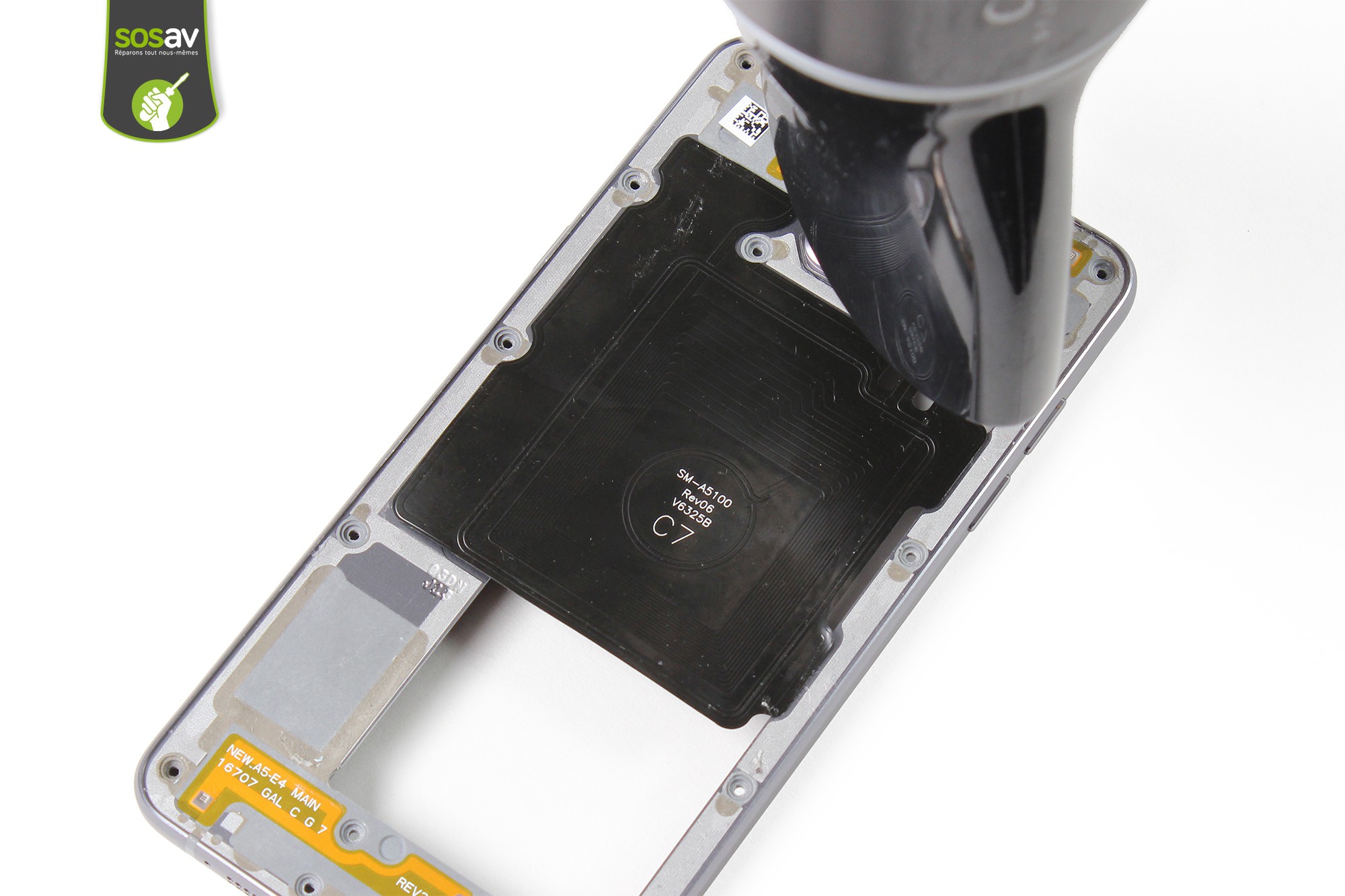

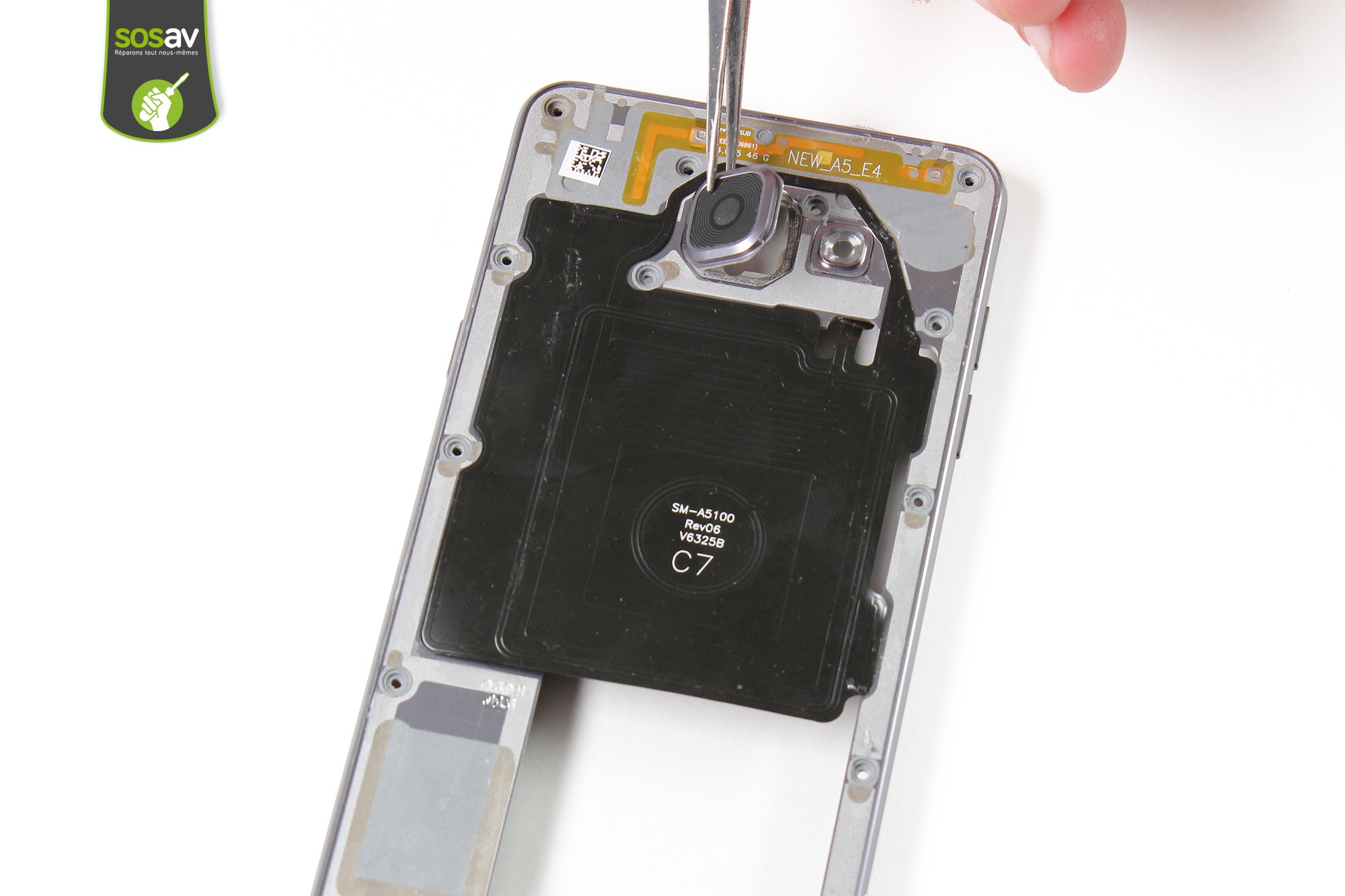

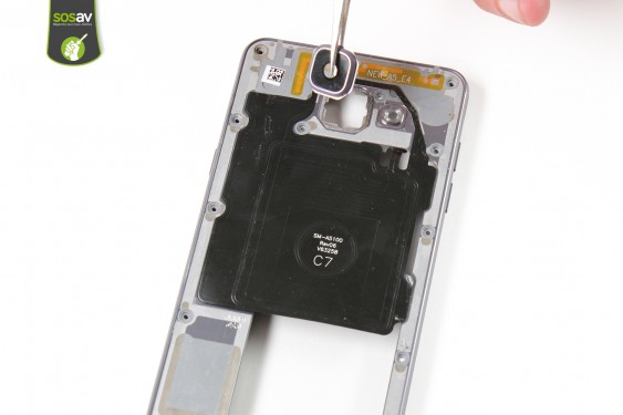

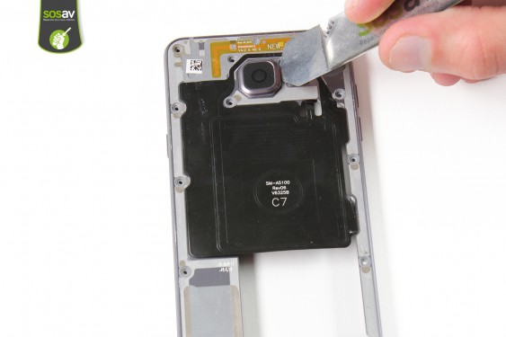

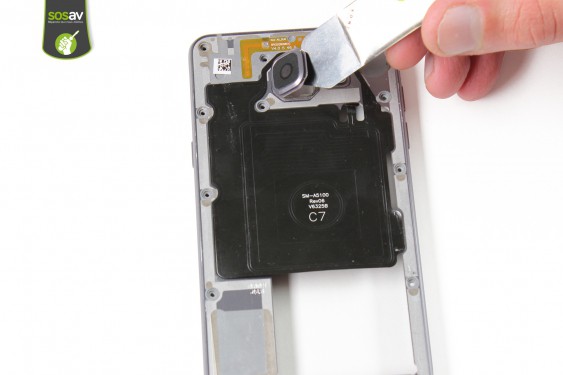

A l'aide du sèche-cheveux, réchauffez la vitre caméra arrière et son support durant 20 à 30 secondes pour ramollir la colle servant à la maintenir.Insérez ensuite une spatule en nylon dans l'interstice droit du support vitre puis faites levier afin de la décoller.

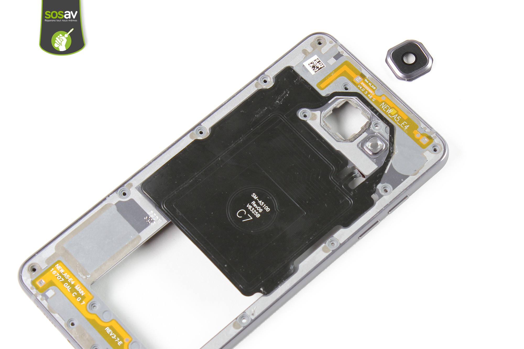

Utilisez la pince pour saisir le support vitre puis procédez à son retrait.
La vitre et le support vitre caméra arrière de votre Galaxy A5 2016 est désormais démonté.Procédez à son remplacement par une vitre/support vitre neuf si cela est nécessaire.
