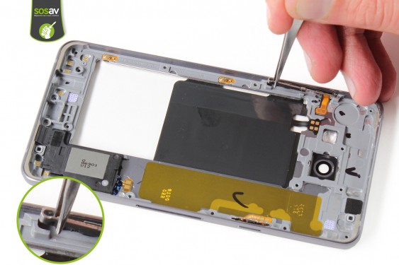

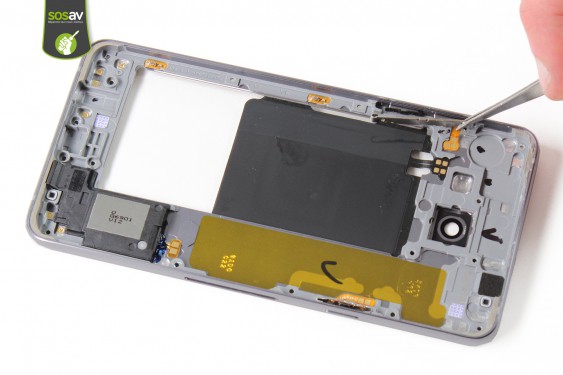

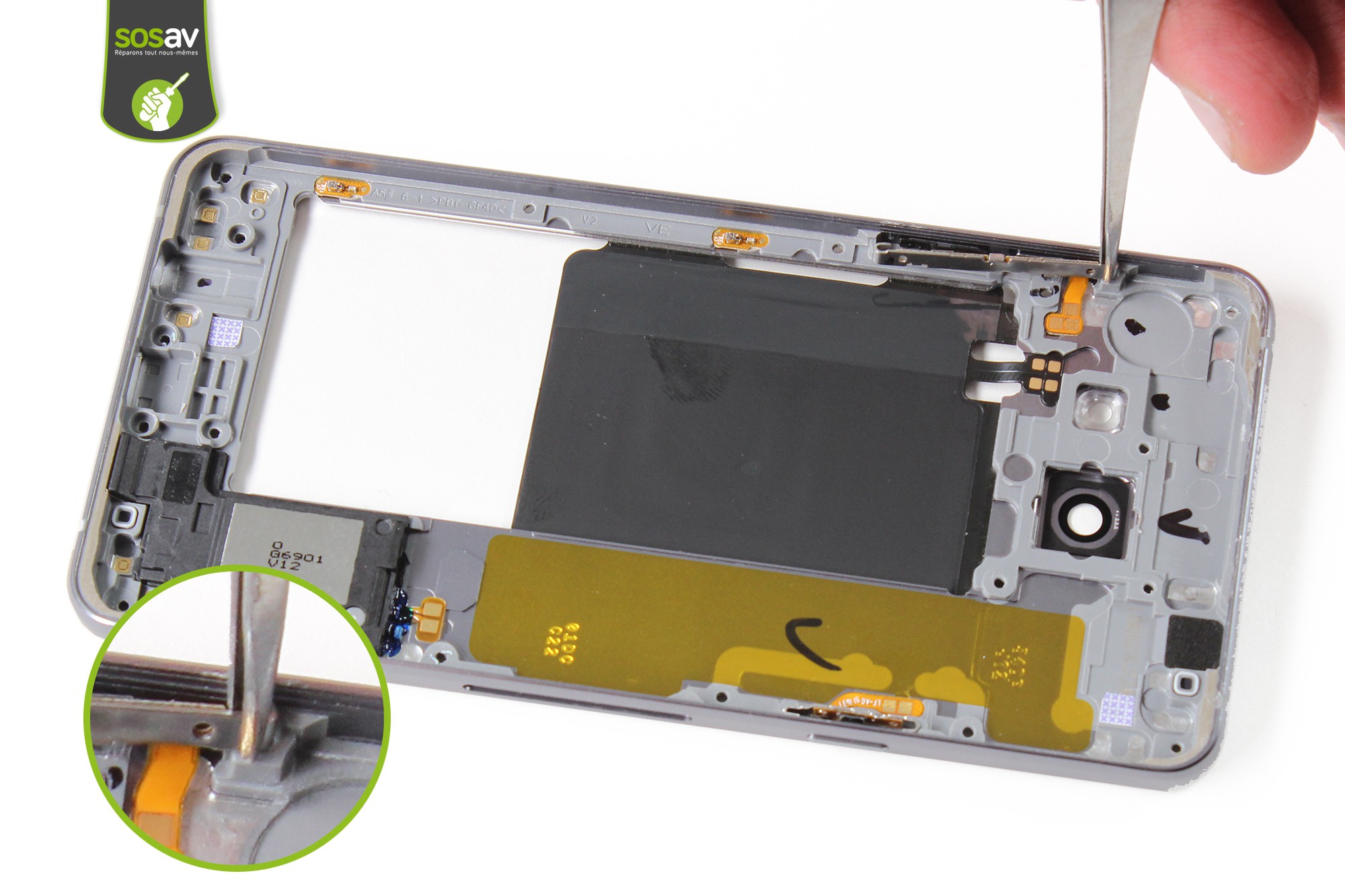

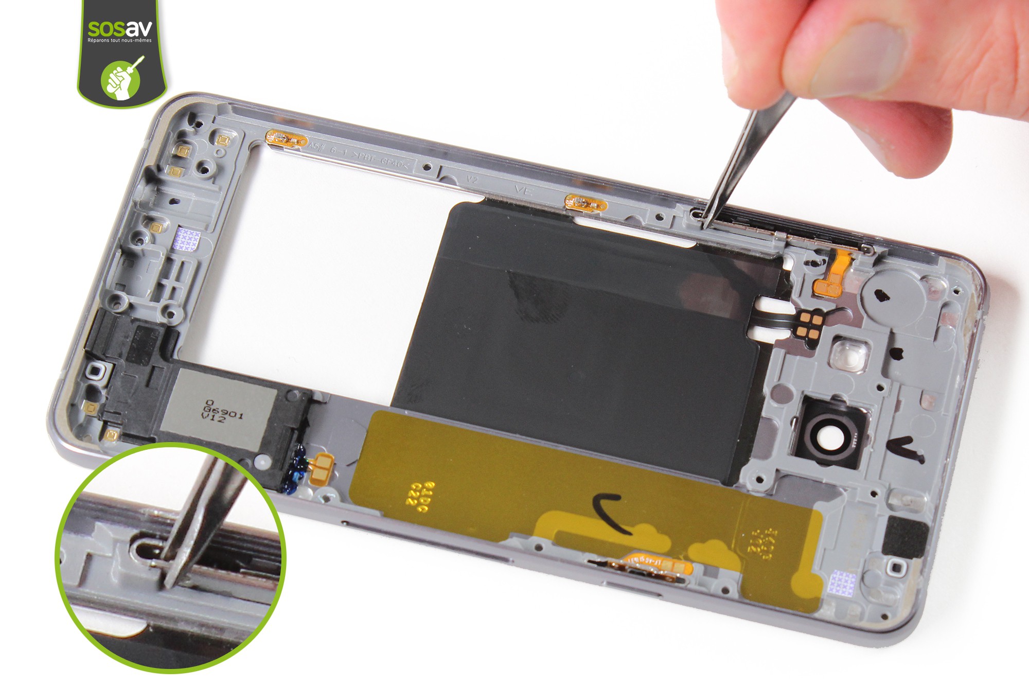

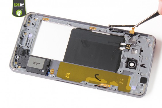

A l'aide de la pince, soulevez le côté gauche de la nappe boutons volume.

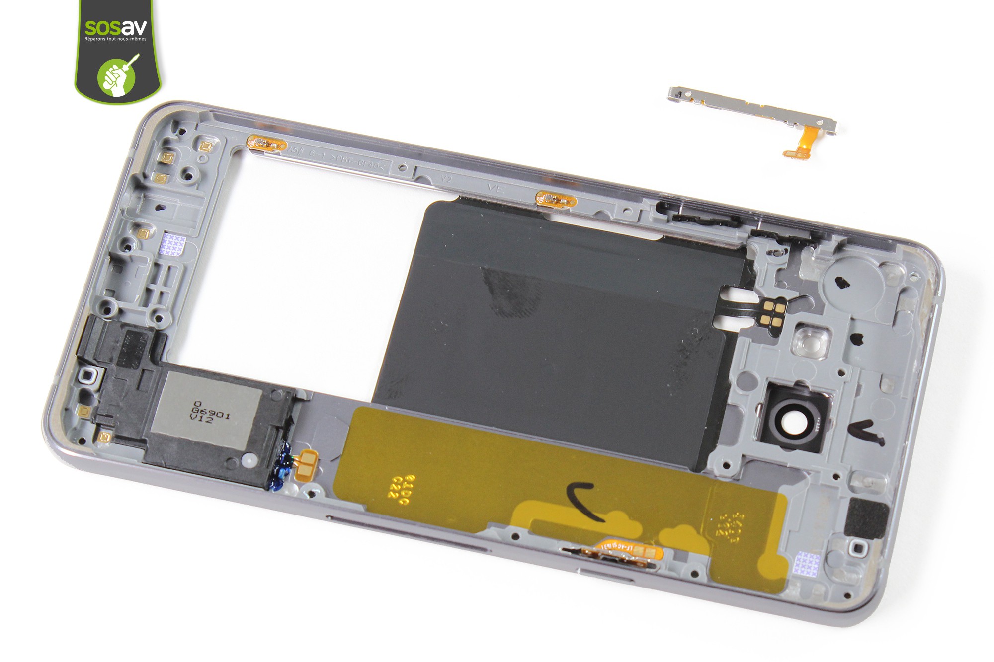

Saisissez ensuite le côté droit de la nappe avec la pince puis retirez la nappe.
La nappe boutons volume de votre Galaxy A5 2016 est désormais démontée.Procédez à son remplacement par une nappe neuve si cela est nécessaire.
