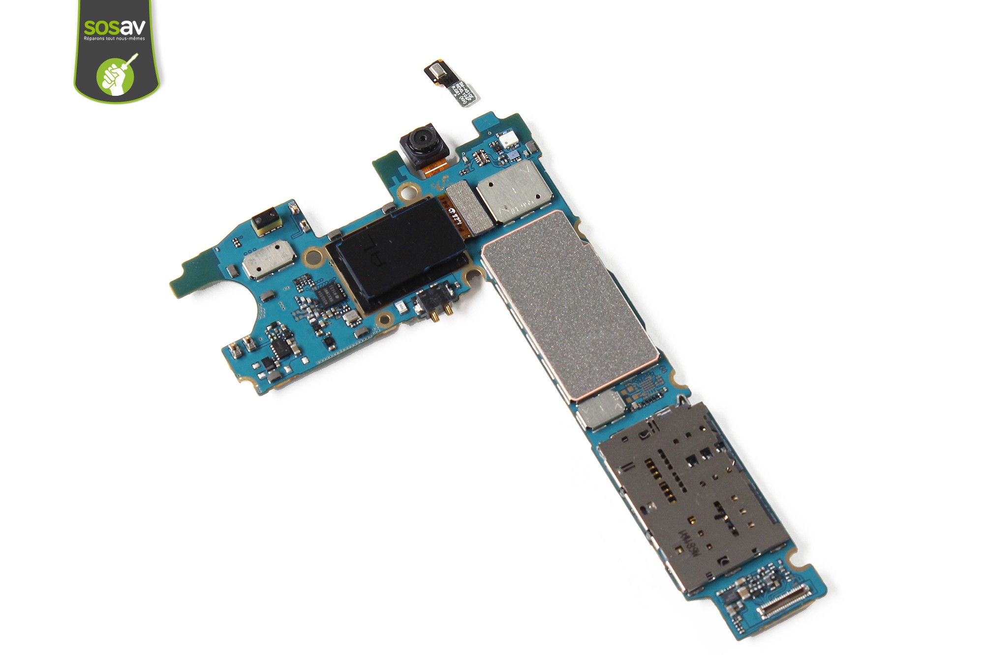

Déconnectez le connecteur de charge puis retirez la carte mère.
Utilisez le côté plat de la spatule en nylon afin de déconnecter le microphone secondaire.
Le microphone secondaire de votre Galaxy A5 2016 est désormais démonté.Procédez à son remplacement par une pièce neuve si cela est nécessaire.
