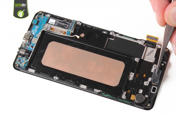

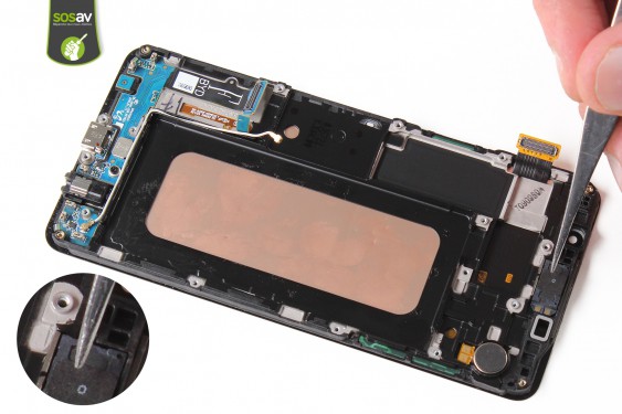

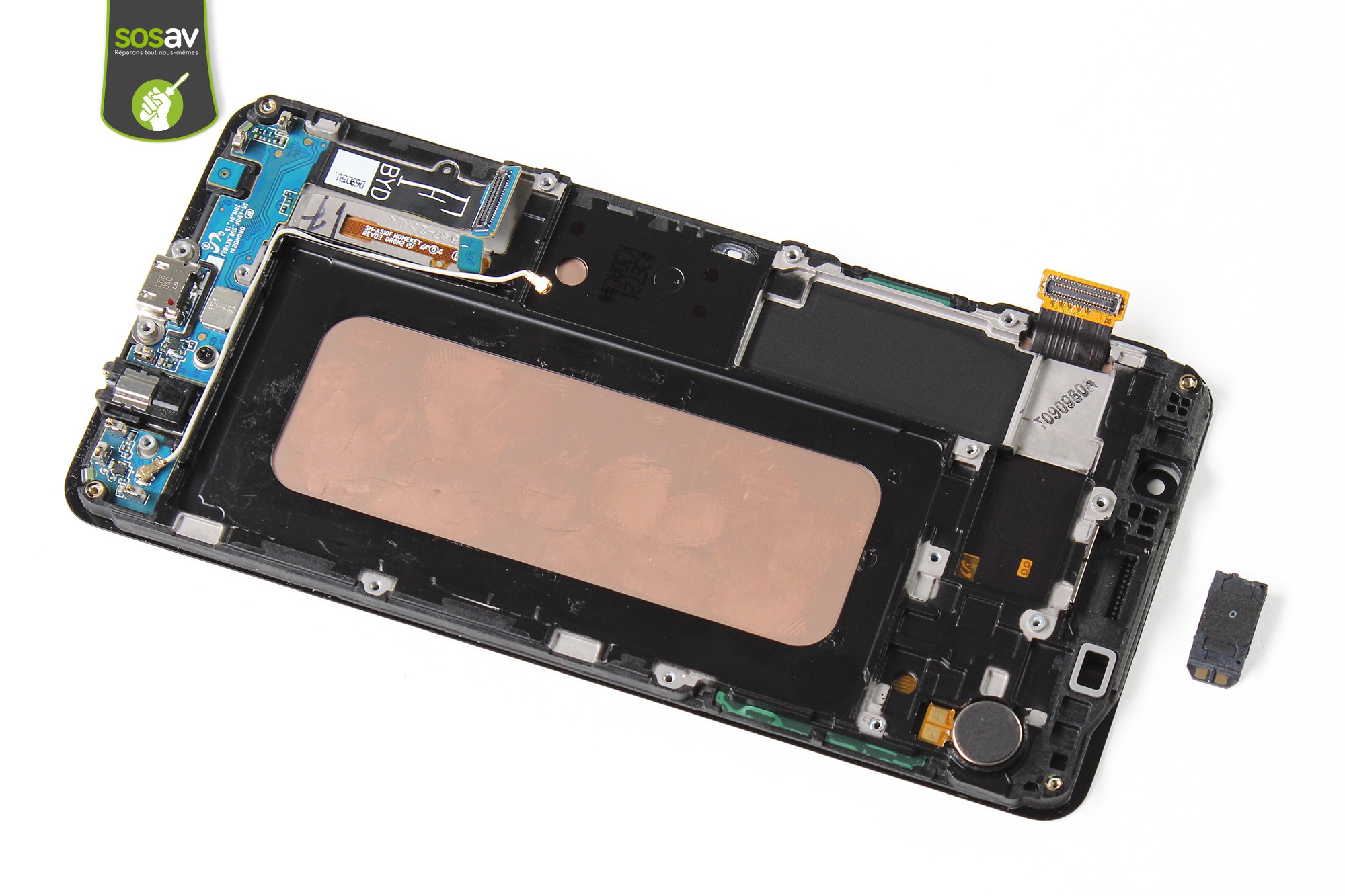

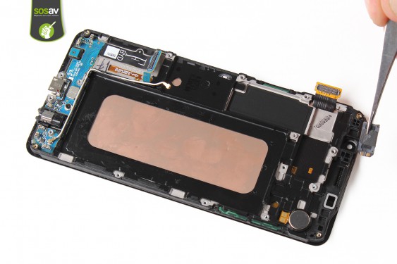

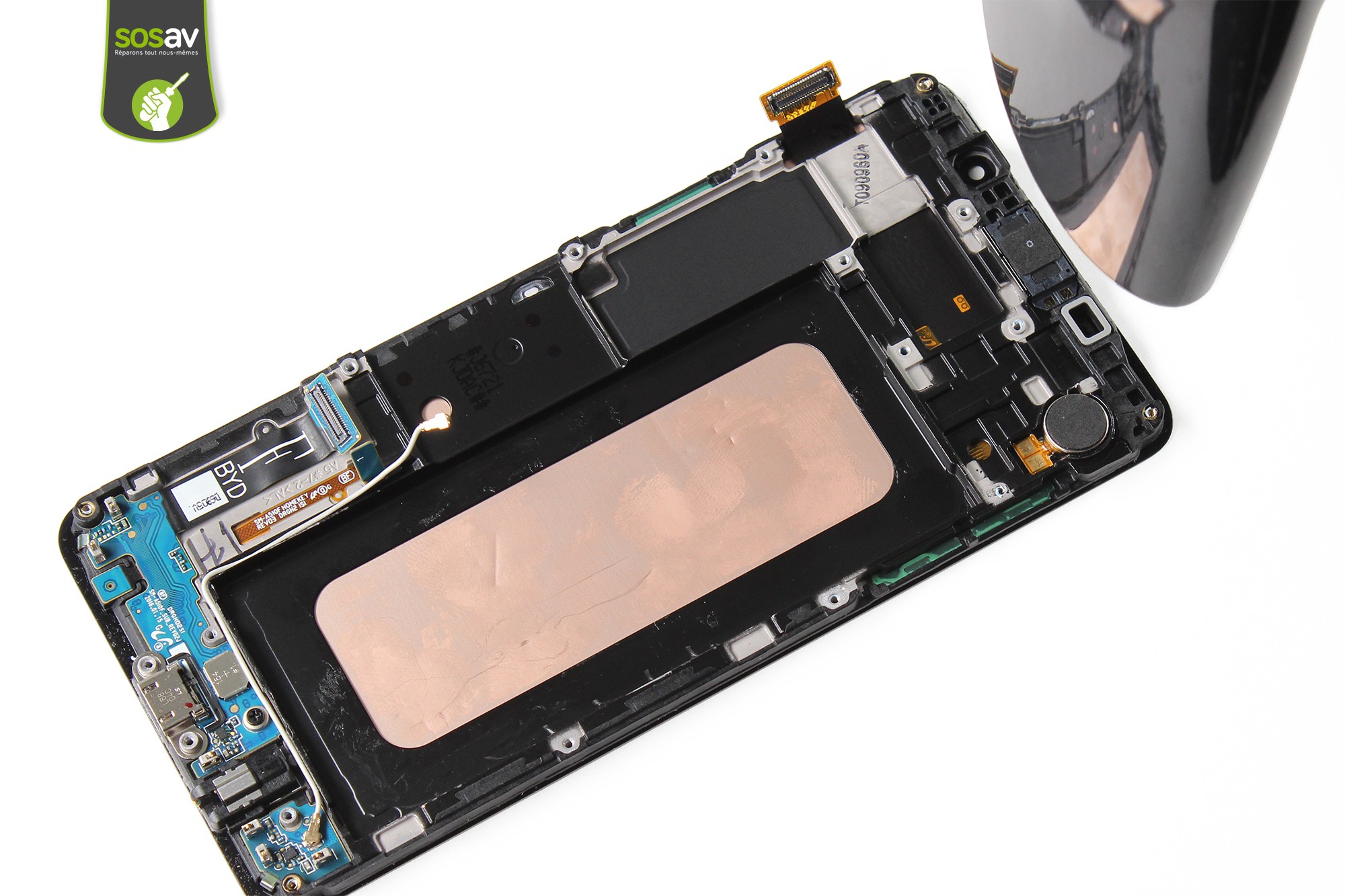

Réchauffez la zone du haut-parleur interne à l'aide du sèche-cheveux durant 30 à 40 secondes.Procédez ensuite au retrait du haut-parleur interne grâce à la pince.
Le haut-parleur interne de votre Galaxy A5 2016 est désormais démonté.En cas de problème de son, remplacez le haut-parleur interne défectueux par un neuf.
