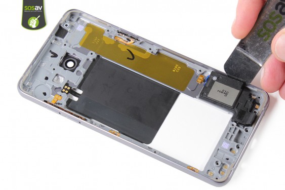

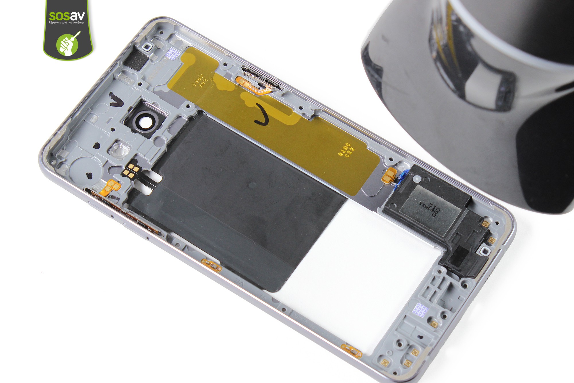

A l'aide d'un sèche-cheveux, réchauffez le haut-parleur externe durant 20 à 30 secondes afin de ramollir la colle qui le maintient.

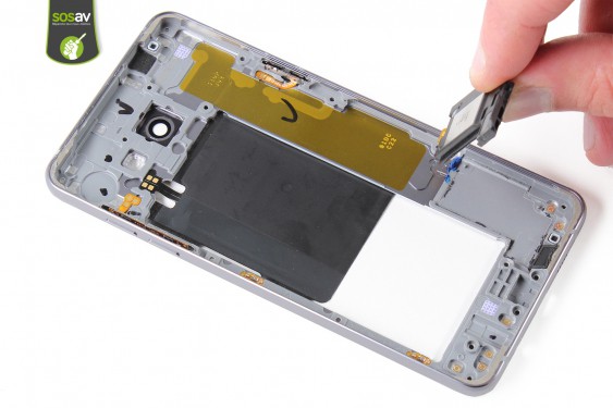

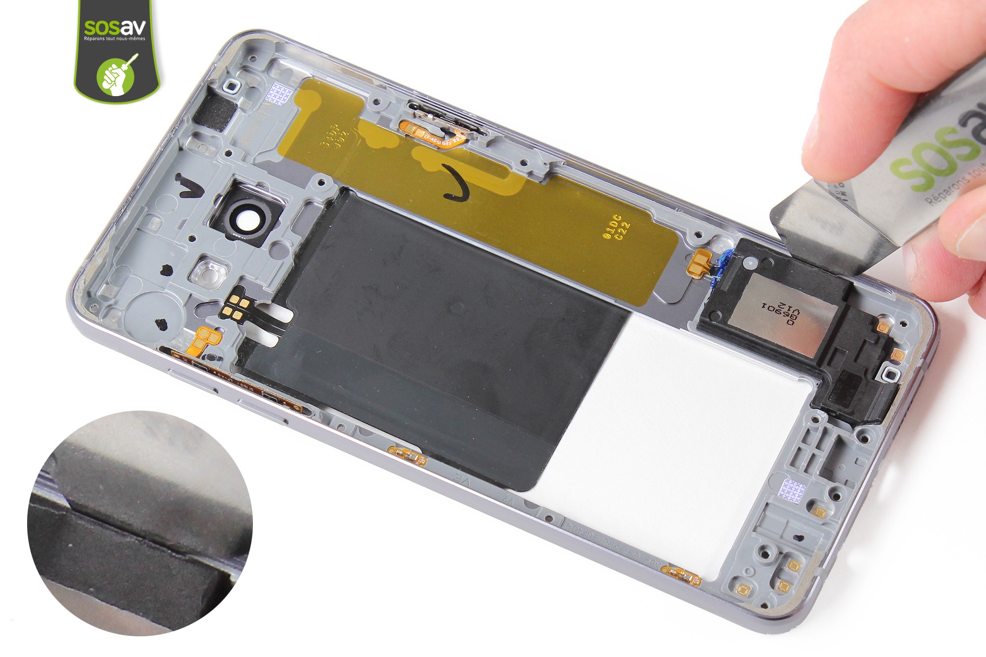

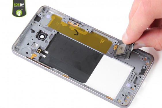

Réutilisez la spatule iSesamo pour faire levier sur le haut-parleur externe.Procédez ensuite à son retrait.

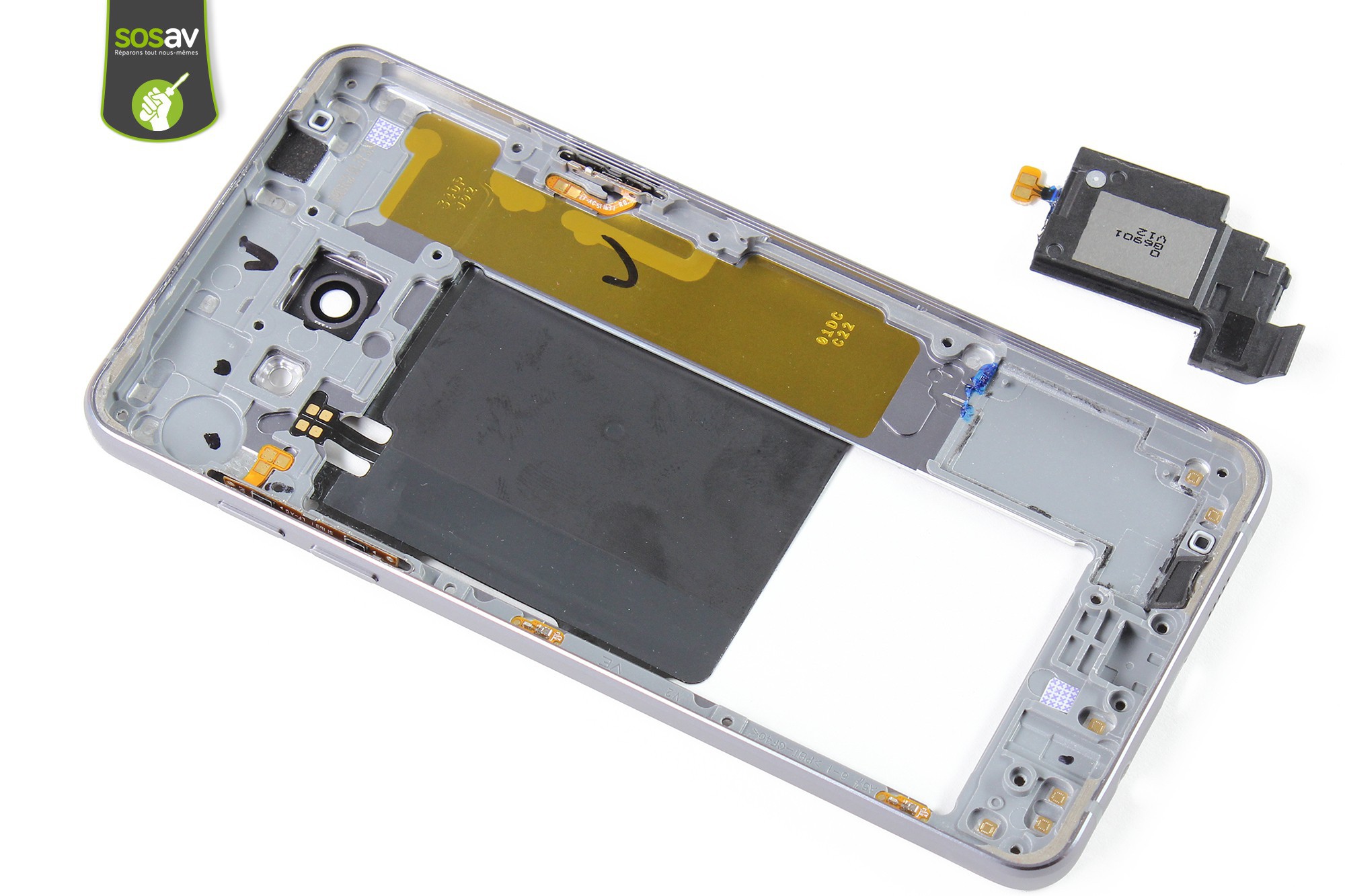

Le haut-parleur externe de votre Galaxy A5 2016 est désormais démonté.En cas de problème de son, remplacez-le par un haut-parleur externe neuf.
