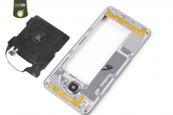

A l'aide de la pointe de la spatule en nylon, décollez délicatement le connecteur de l'antenne NFC.
Aidez-vous du côté plat de la spatule en nylon pour décoller la partie gauche de l'antenne NFC.
Saisissez ensuite délicatement l'antenne NFC puis décollez-la entièrementProcédez ensuite à son retrait.L'antenne NFC de votre Galaxy A5 2016 est désormais démontée.

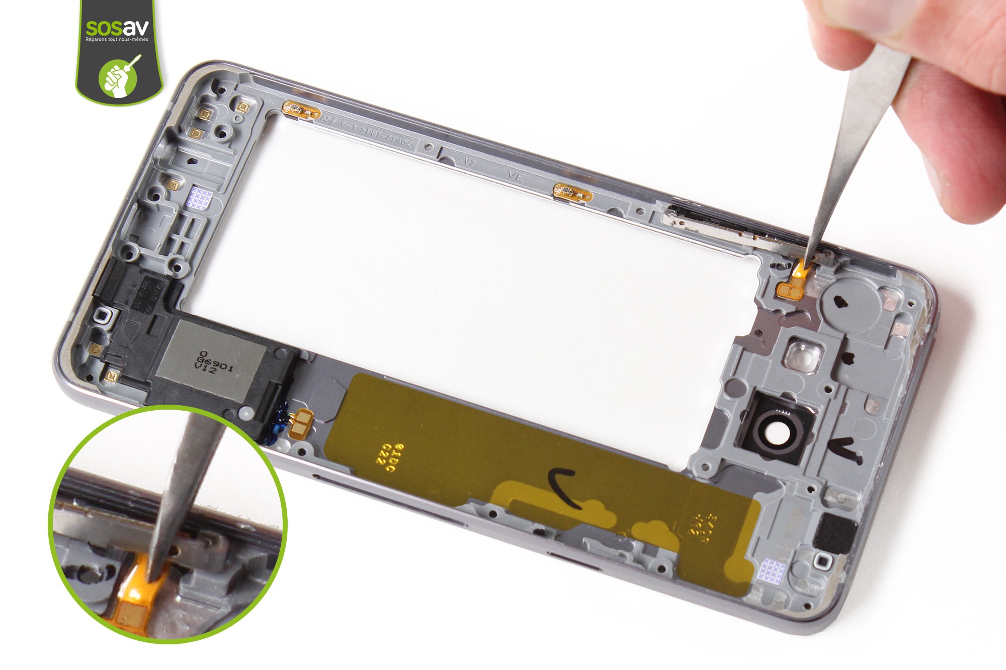

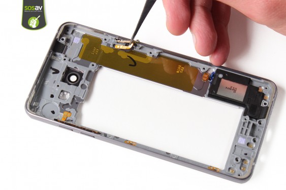

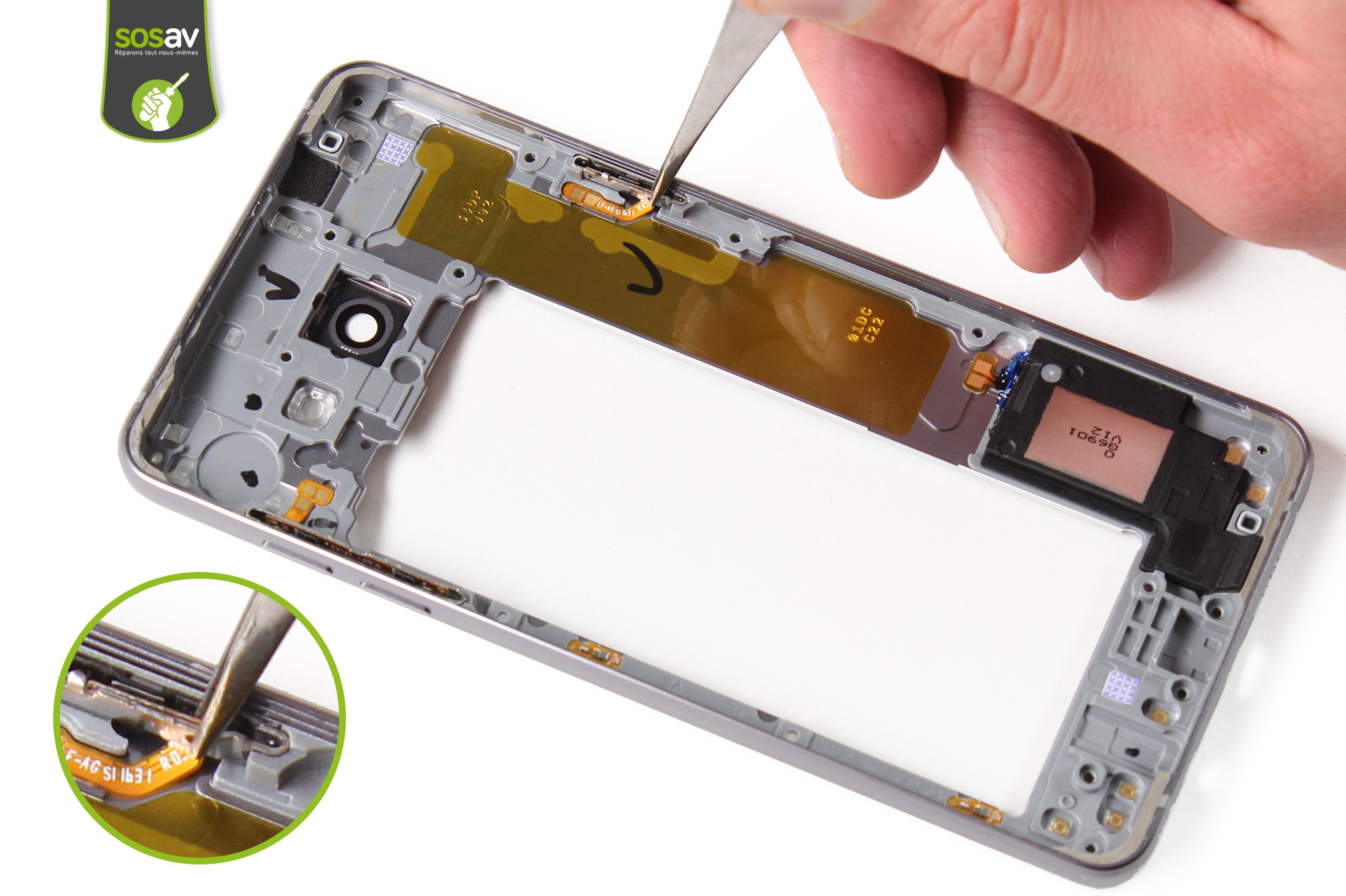

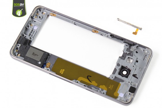

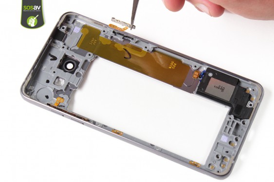

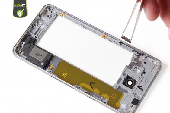

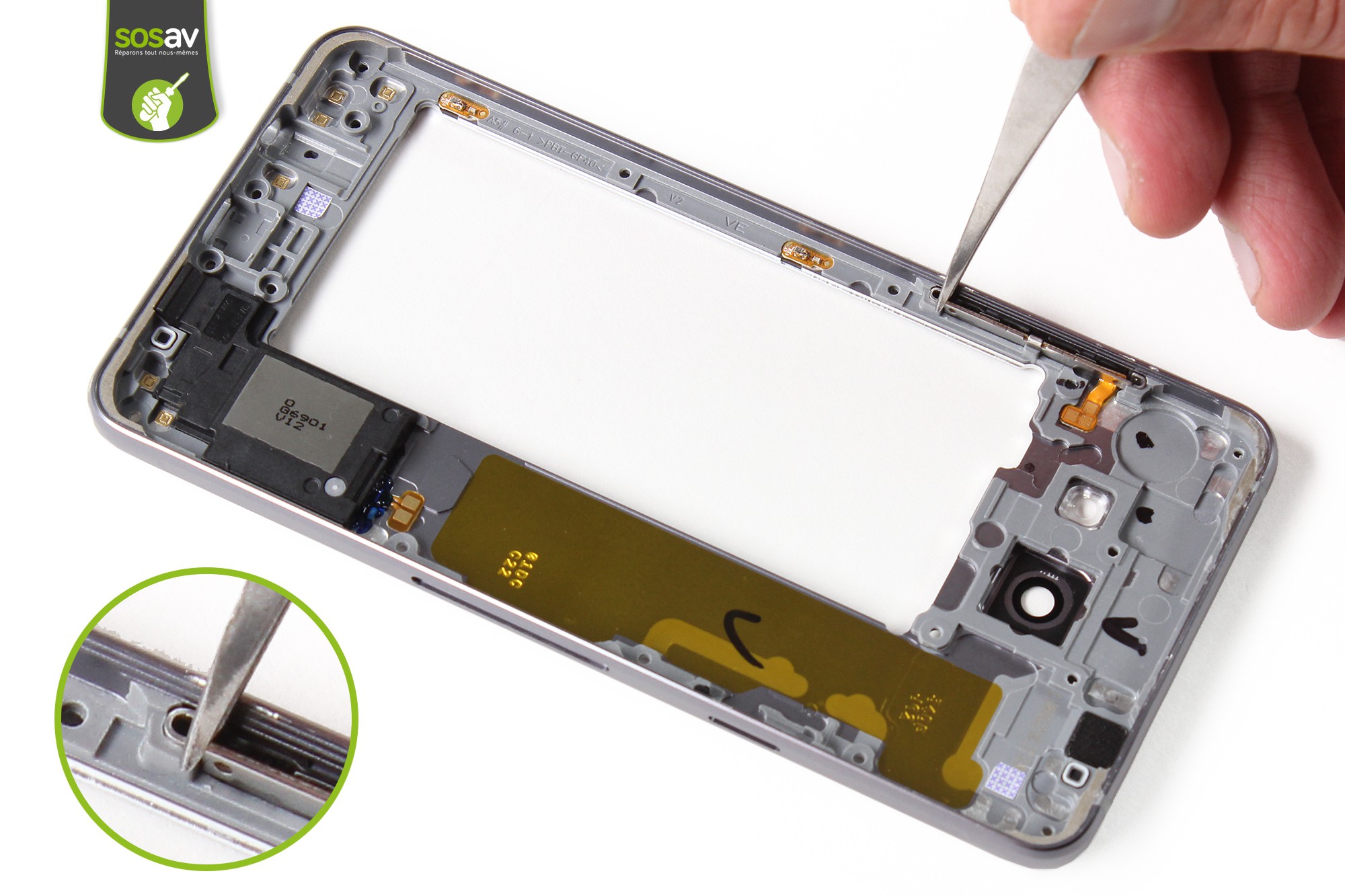

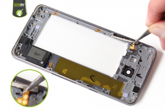

Utilisez une pince pour saisir et retirer la nappe bouton power.La nappe bouton power de votre Galaxy A5 2016 est désormais démontée.

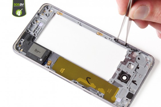

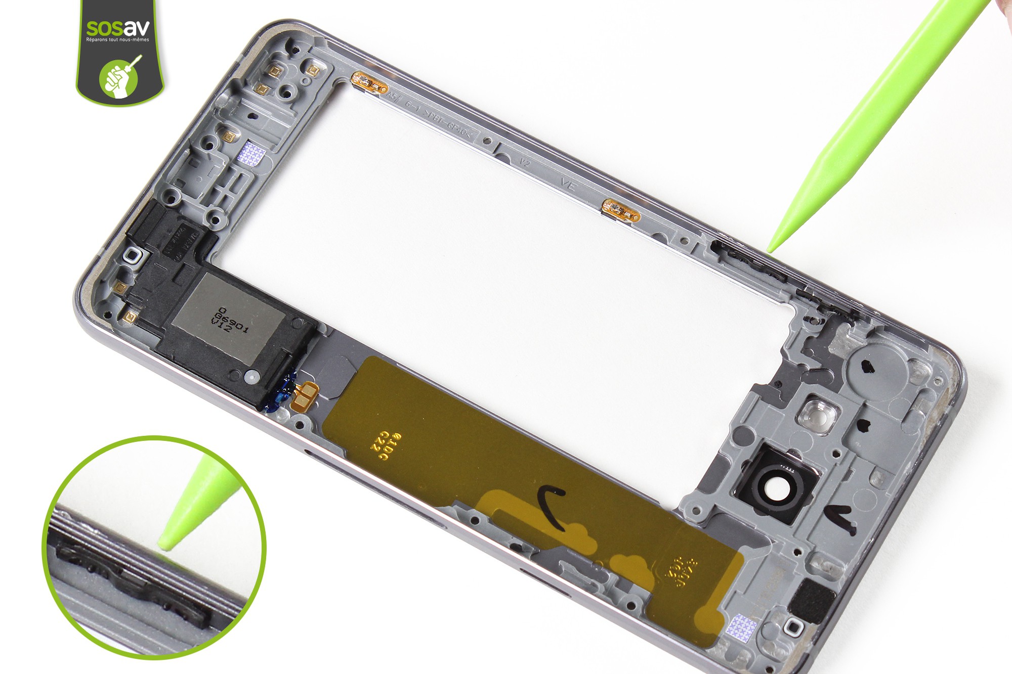

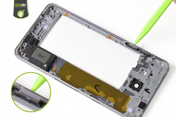

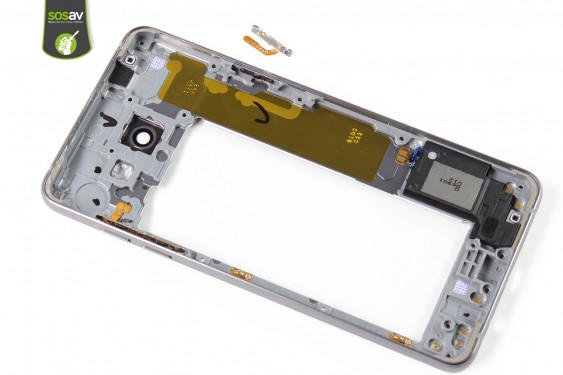

Utilisez la pointe de la spatule en nylon pour repousser le bouton power.

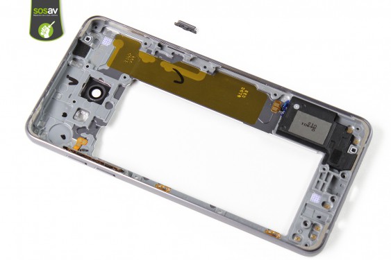

Saisissez puis retirez le bouton power avec la pince.Le bouton power de votre Galaxy A5 2016 est désormais démonté.

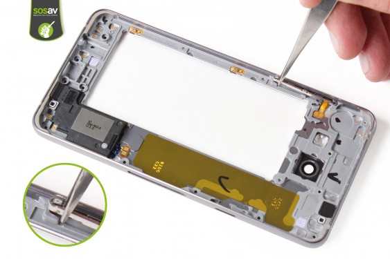

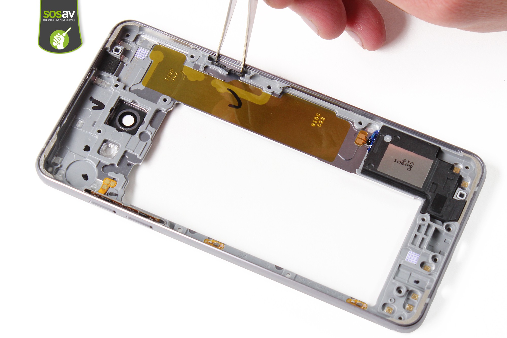

A l'aide de la pince, soulevez le côté gauche de la nappe boutons volume.
Saisissez ensuite le côté droit de la nappe avec la pince puis procédez au retrait de la nappe.La nappe boutons volume de votre Galaxy A5 2016 est désormais démontée.

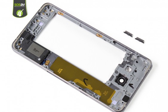

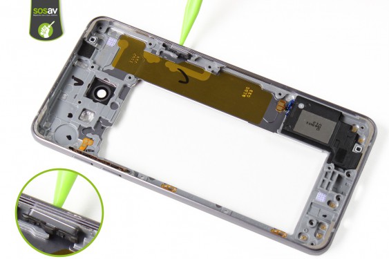

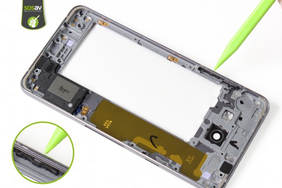

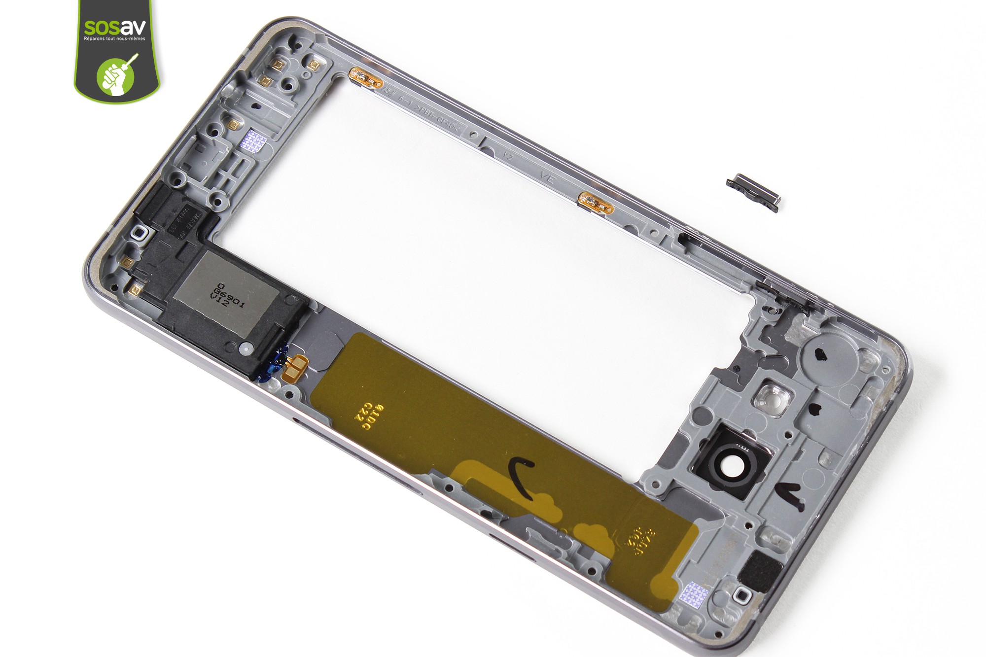

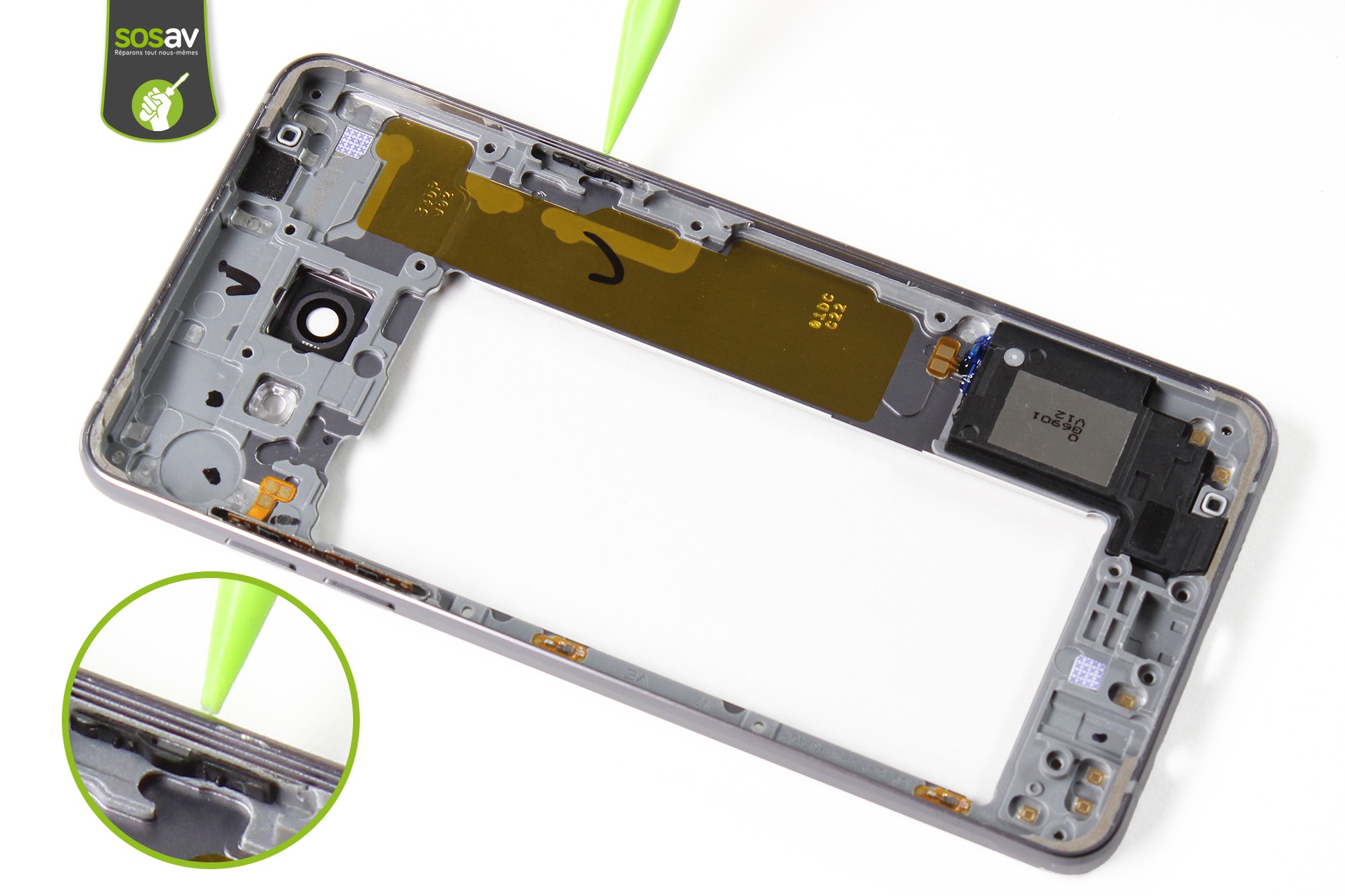

Repoussez le bouton volume bas grâce à la pointe de la spatule en nylon.Procédez à son retrait avec la pince.
Le bouton volume bas de votre Galaxy A5 2016 est désormais démonté.Procédez de même pour le second bouton.

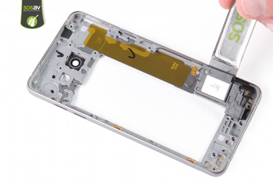

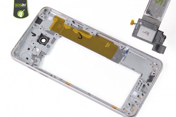

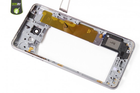

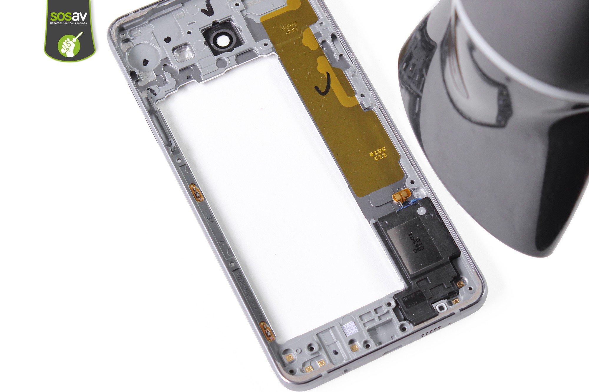

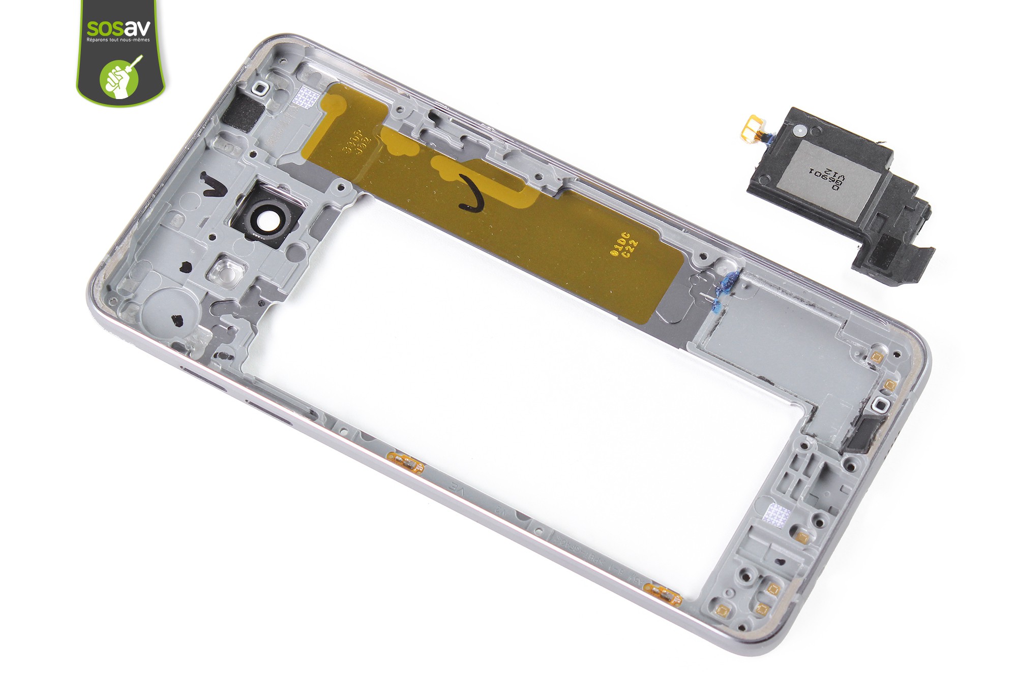

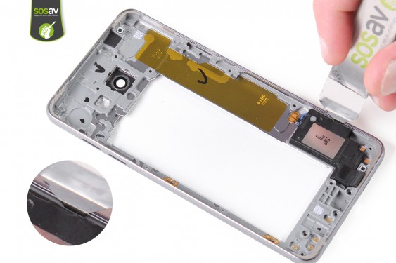

Réutilisez le sèche-cheveux afin de faire fondre la colle servant à maintenir le haut-parleur externe.Rechauffez la zone durant 20 à 40 secondes. Prenez de nouveau la spatule iSesamo afin d'extraire le haut-parleur externe en faisant levier comme indiqué sur les photo 2, 3 et 4 de cette étape.
Le châssis externe de votre Galaxy A5 2016 est désormais démonté.Procédez à son remplacement par un châssis externe neuf si cela est nécessaire.
