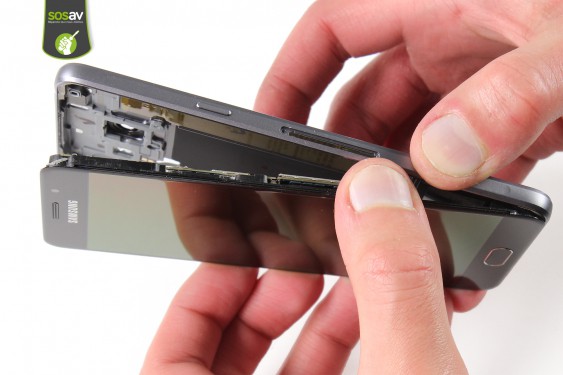

Insérez la spatule iSesamo dans l'interstice droit du téléphone puis faites-la glisser vers le haut afin de décoller le joint.

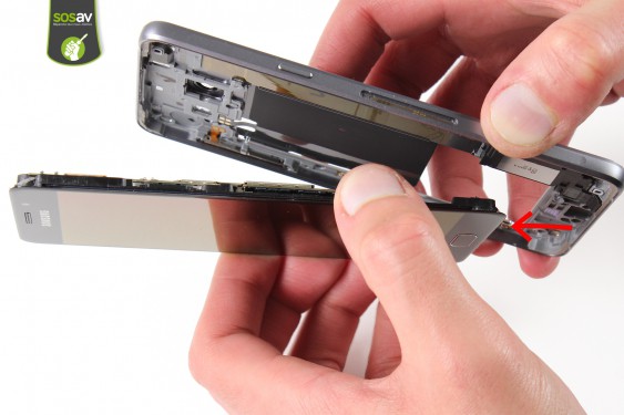

Au niveau de l'angle supérieur droit, faites très délicatement levier à l'aide de la spatule iSesamo afin de décoller le châssis complet du reste du téléphone.Procédez ensuite au retrait du châssis en veillant à sortir l'écran en glissant vers le haut (cf flèche d'indication sur la photo numéro 4 de cette étape)

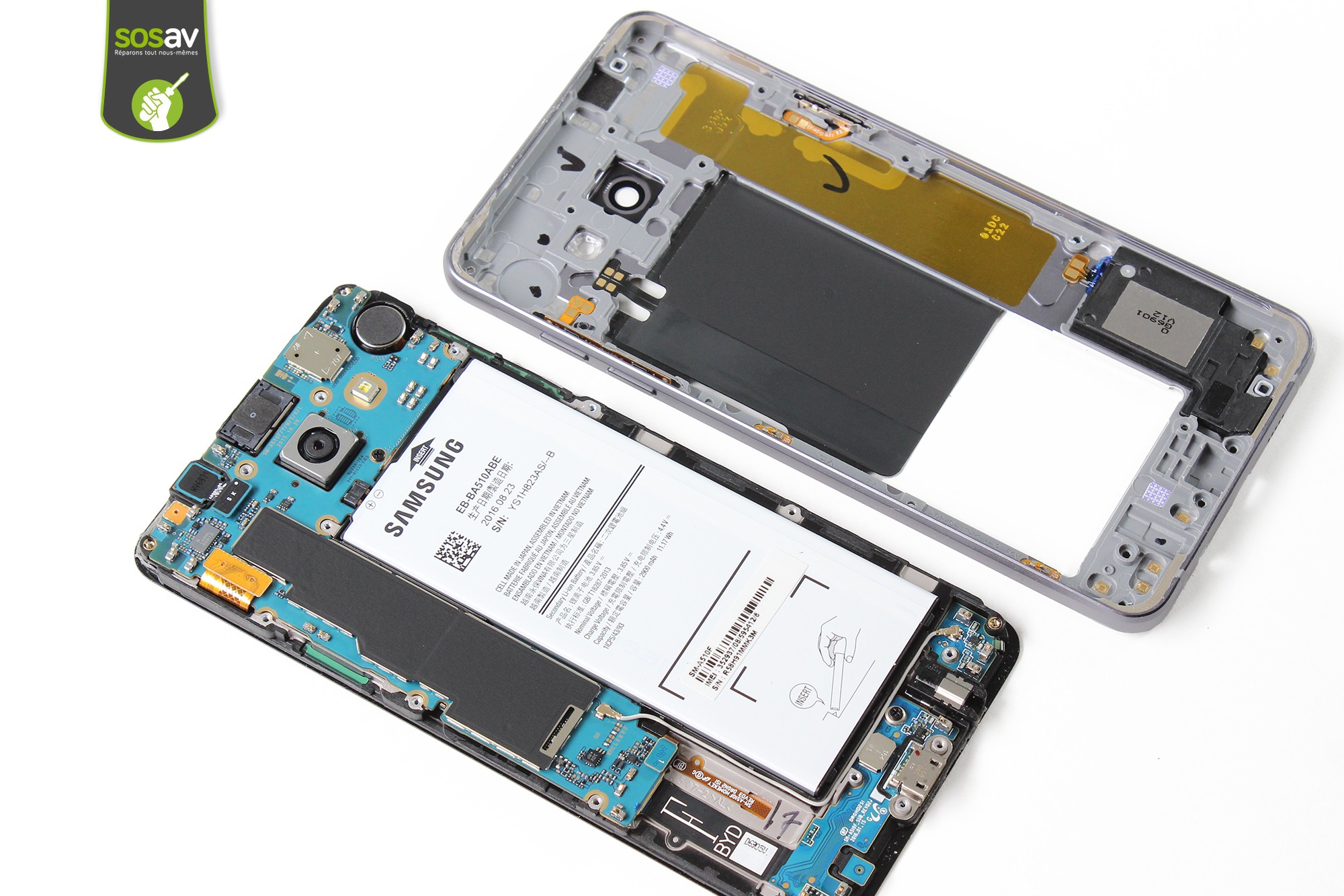

Le châssis externe complet de votre Galaxy A5 2016 est désormais démonté.Procédez à son remplacement par un châssis neuf si cela est nécessaire.
Pour remonter votre Samsung Galaxy A5 2016 suivez ce guide en sens inverse.
