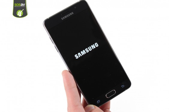

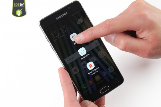

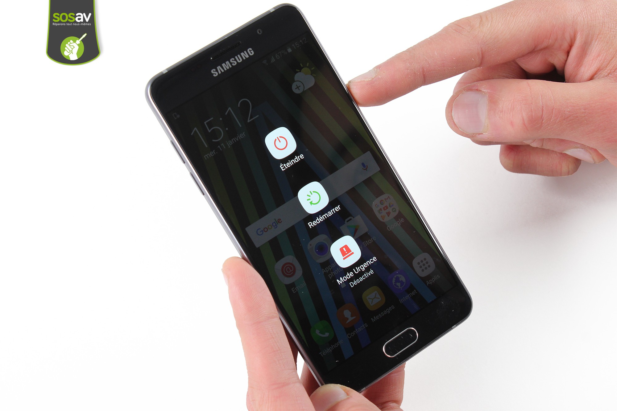

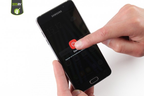

Avant de procéder au démontage de la carte mère de votre Galaxy A5 2016, il est nécessaire pour des raisons évidentes de sécurité de l'éteindre.Pour ceci, appuyez sur le bouton d'allumage durant quelques secondes puis confirmez l'extinction par "Éteindre".

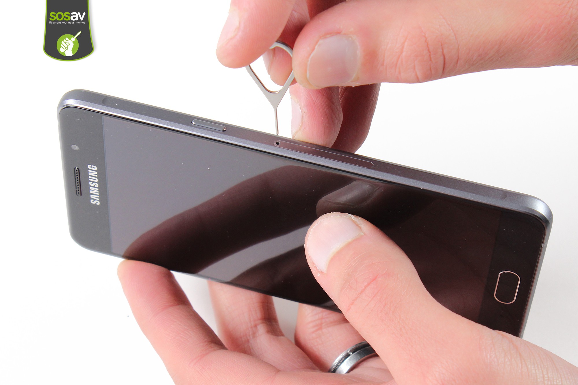

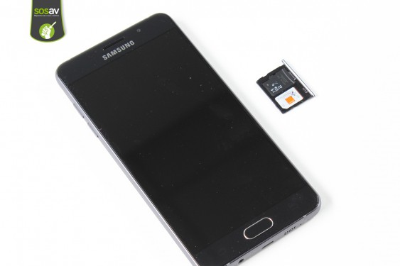

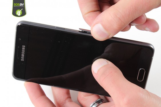

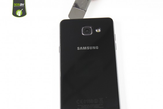

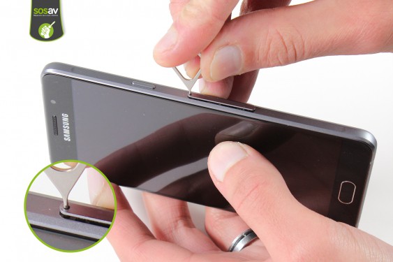

Prenez l'outil d'extraction du tiroir de la carte SIM puis insérez-le dans le trou d'éjection.Saisissez le tiroir puis procédez à son retrait.Le tiroir SIM/MicroSD de votre Galaxy A5 2016 est maintenant retirée.

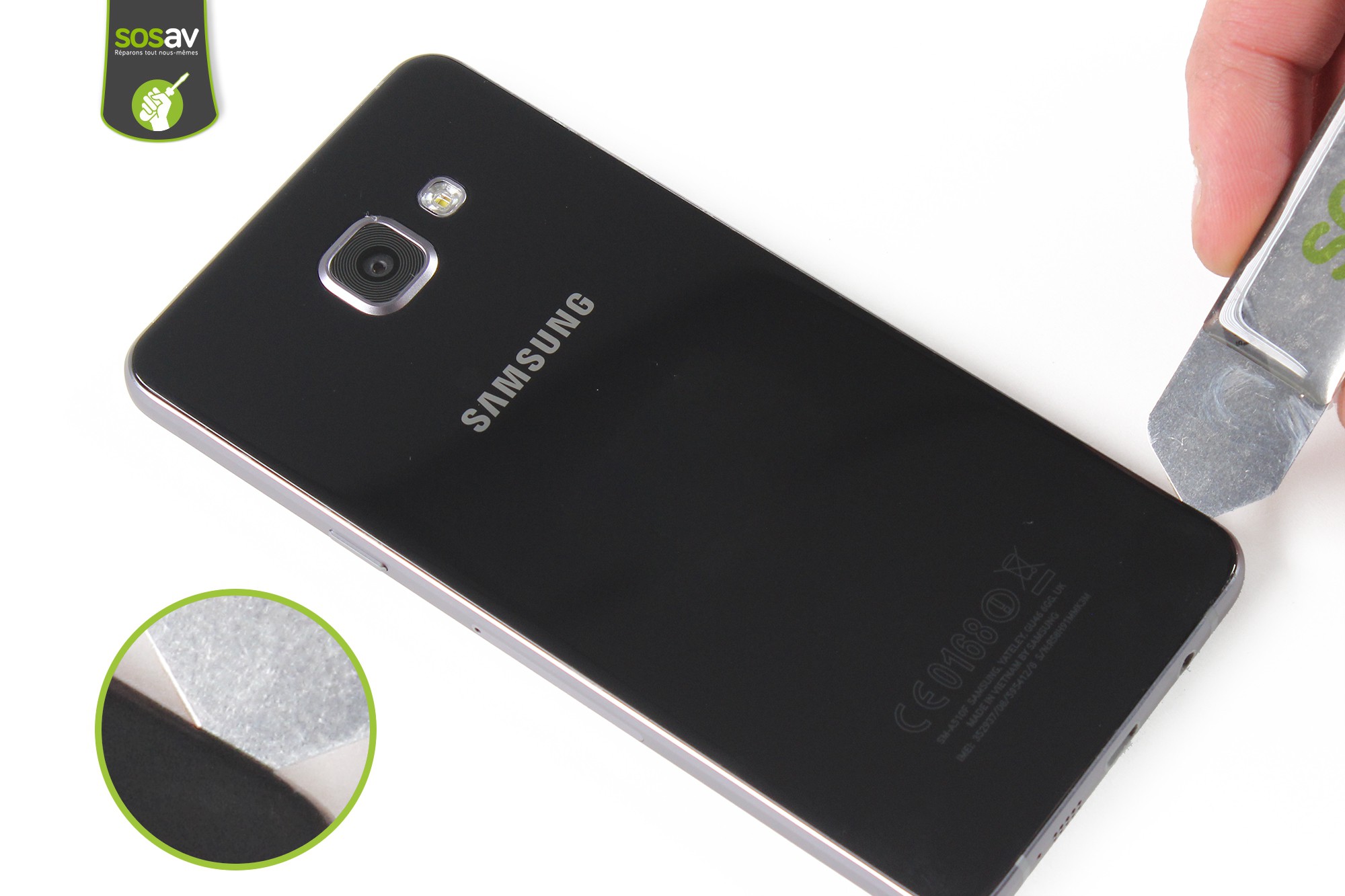

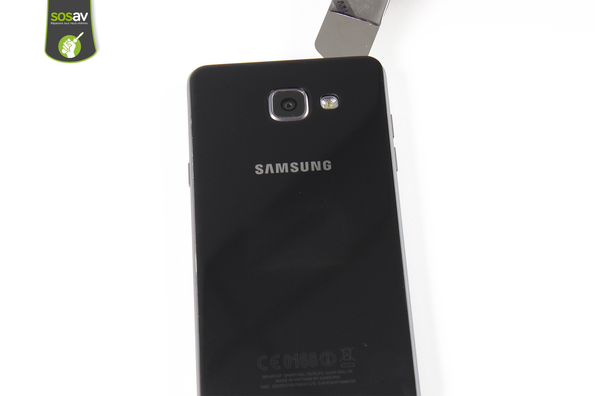

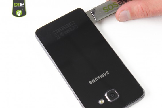

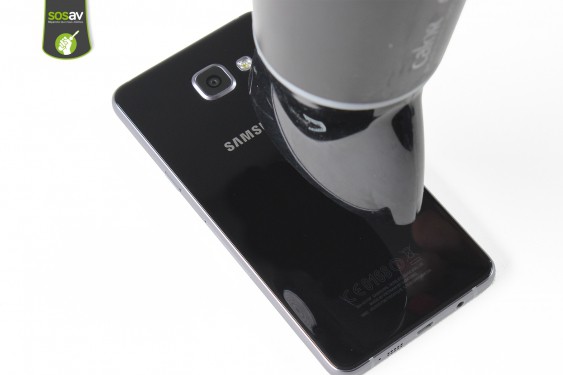

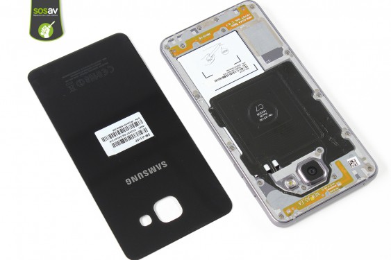

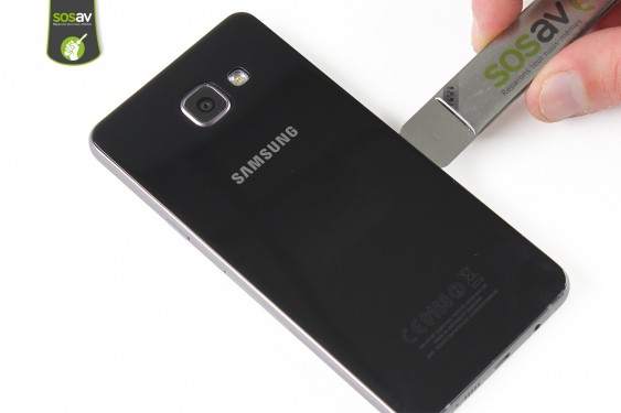

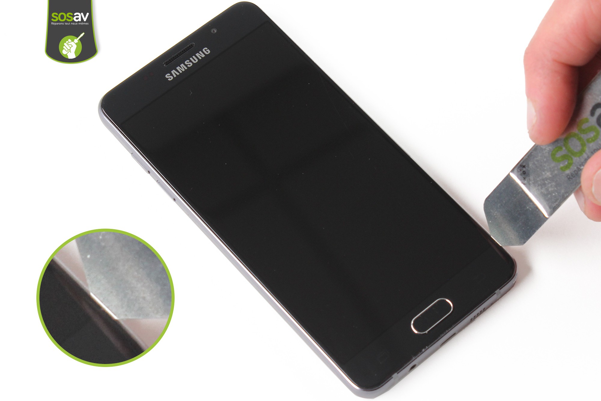

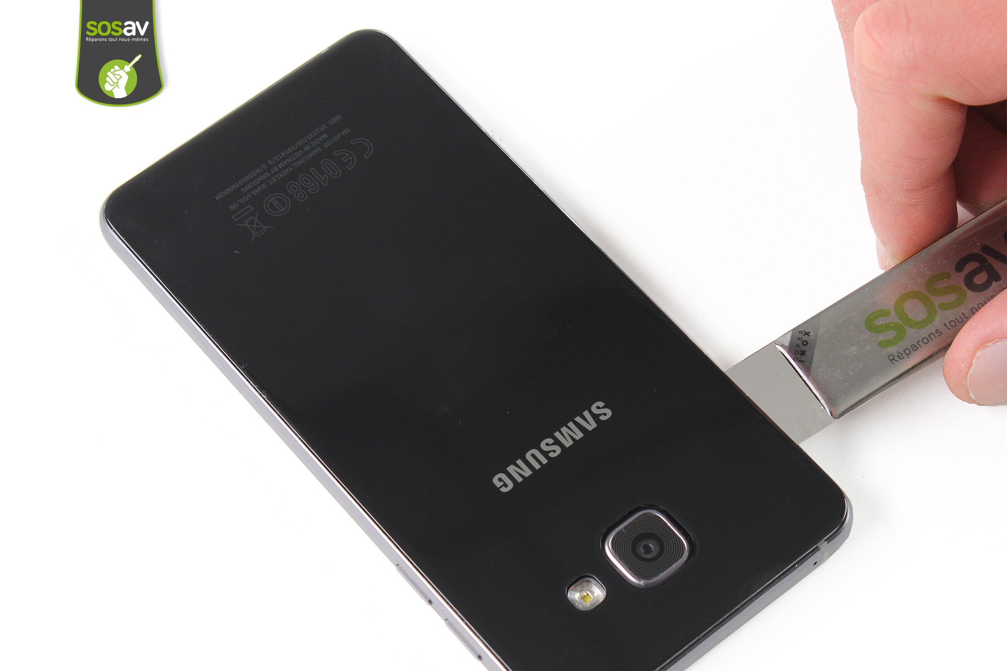

Afin de procéder au retrait de la vitre arrière du téléphone, il est nécessaire de la rechauffer intégralement durant 1 à 2 minutes à l'aide d'un sèche-cheveux.La vitre étant particulièrement bien collée, n'hésitez à rechauffer la façade arrière lors des prochaines étapes, dès qu'une résistance se fait sentir pour ne pas briser la vitre.
Une fois la vitre suffisamment chauffée, insérez une spatule iSesamo dans l'interstice inférieur droit du téléphone, puis remontez délicatement vers le haut afin de décoller le côté droit de la vitre.

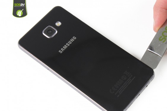

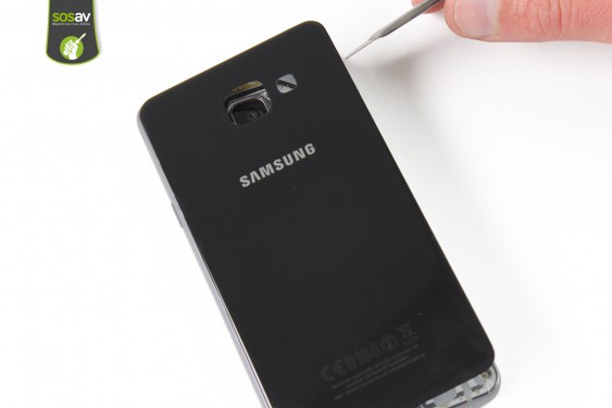

Procédez de même pour la partie supérieure de la vitre.

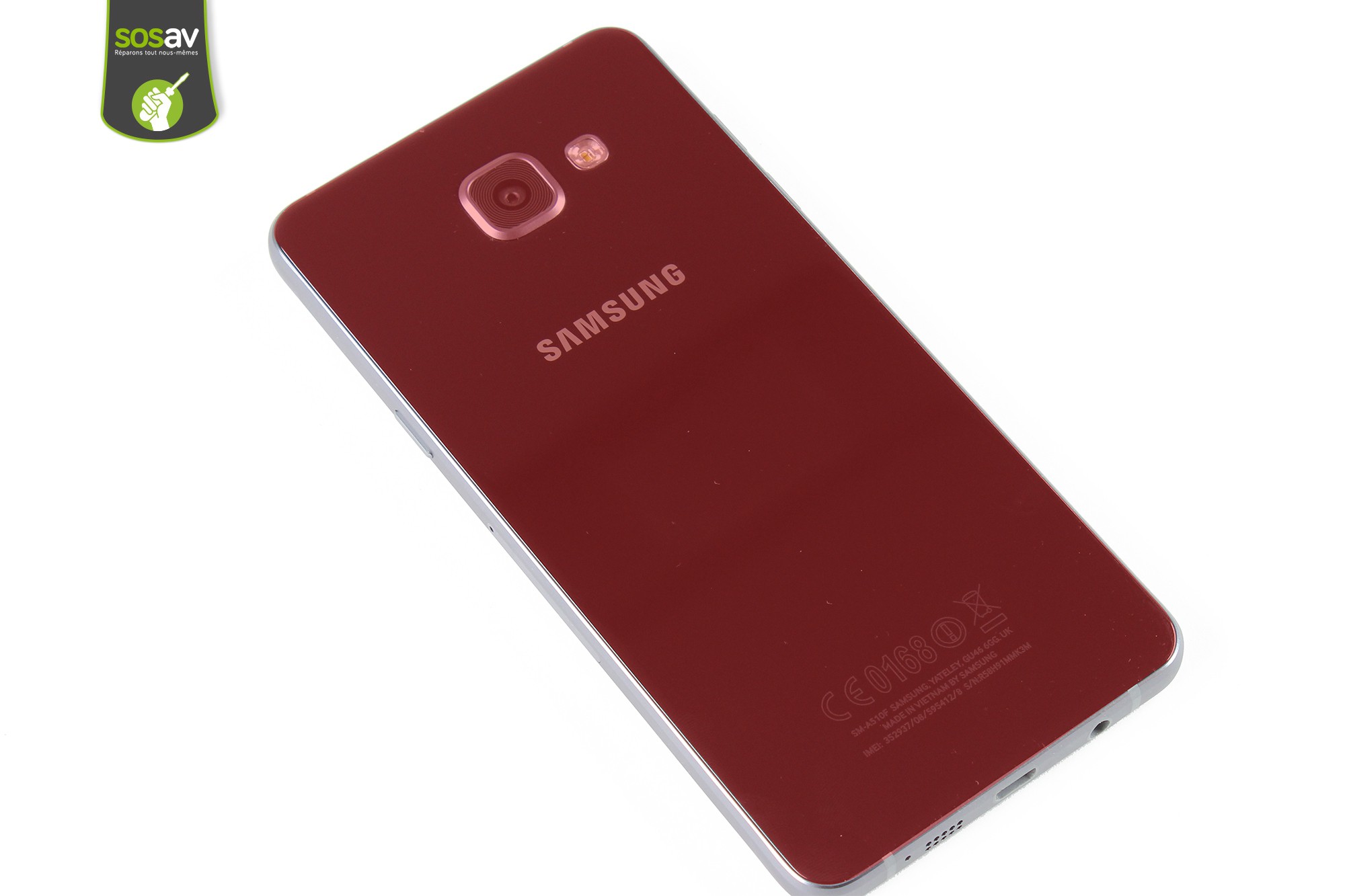

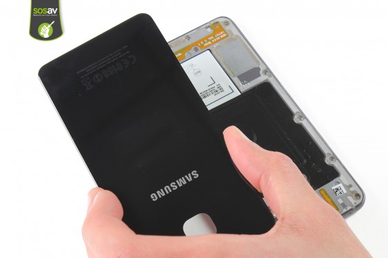

Terminez enfin par le côté gauche de la vitre.Une fois cette dernière décollée, soulevez-la délicatement puis procédez à son retrait du téléphone.La vitre arrière de votre Galaxy A5 2016 est désormais démontée.

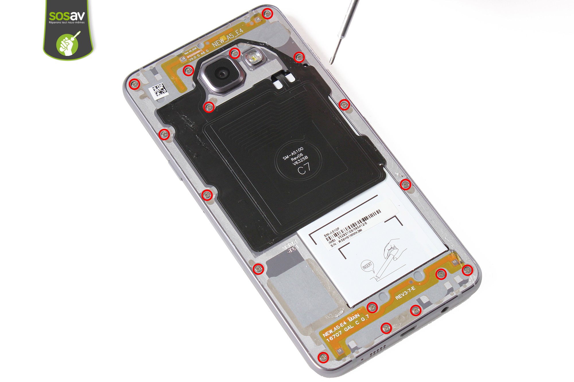

Utilisez un tournevis cruciforme afin de dévisser les 17 vis servant à maintenir le châssis externe sur le téléphone.

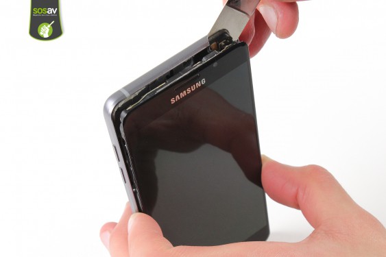

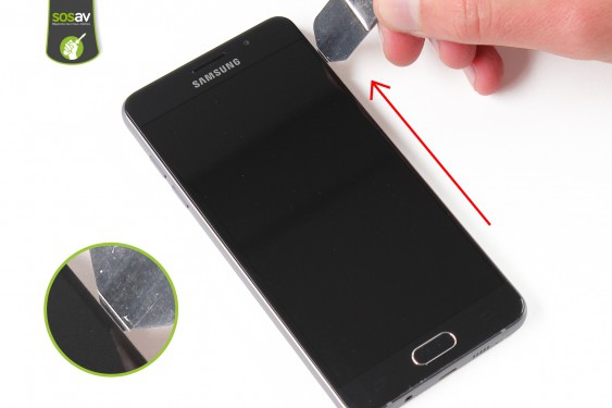

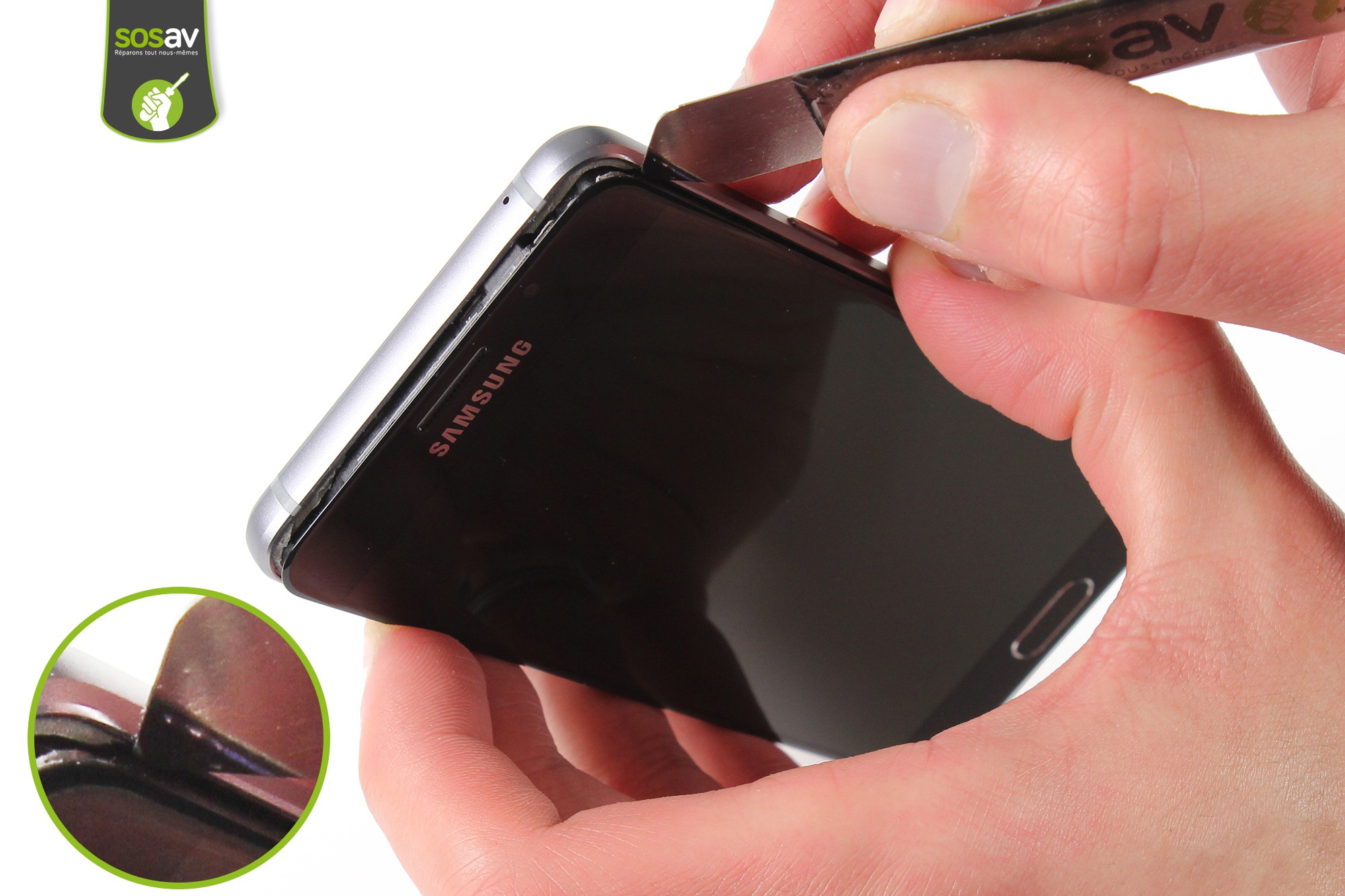

Insérez la spatule iSesamo dans l'interstice droit du téléphone puis faites-la glisser vers le haut afin de décoller le joint.

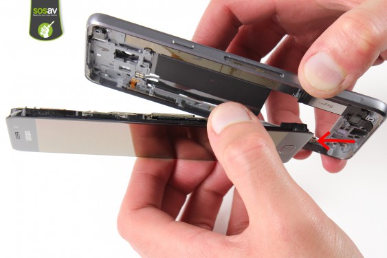

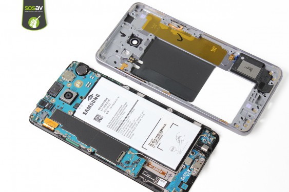

Au niveau de l'angle supérieur droit, faites très délicatement levier à l'aide de la spatule iSesamo afin de décoller le châssis complet du reste du téléphone.Procédez ensuite au retrait du châssis en veillant à sortir l'écran en glissant vers le haut (cf flèche d'indication sur la photo numéro 3 de cette étape).Le châssis externe complet de votre Galaxy A5 2016 est désormais démonté.

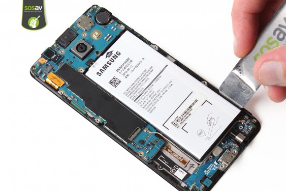

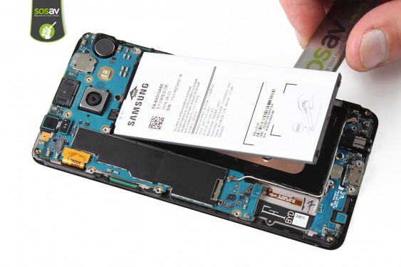

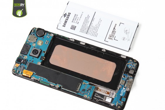

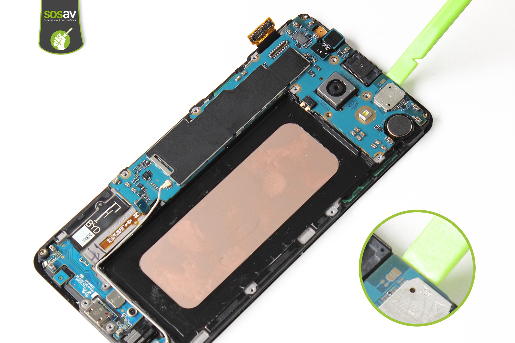

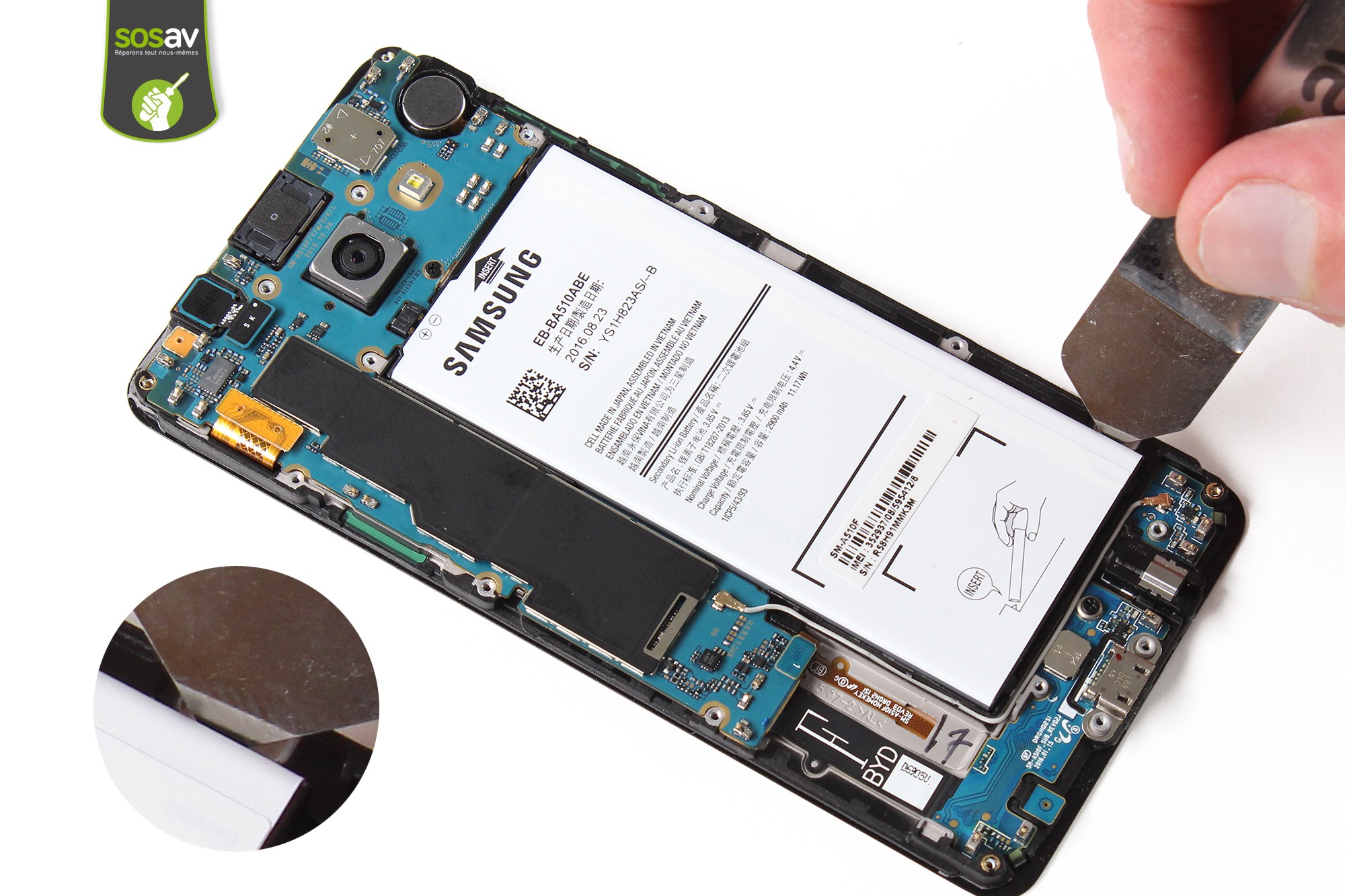

Glissez la spatule iSesamo dans l'interstice inférieur droit au niveau de la batterie puis faites levier afin de soulever la batterie.Procédez ensuite à son retrait.La batterie peut parfois être fermement collée au châssis. Soyez délicats lors de cette opération afin de ne rien endommager !La batterie de votre Galaxy A5 2016 est désormais démontée.

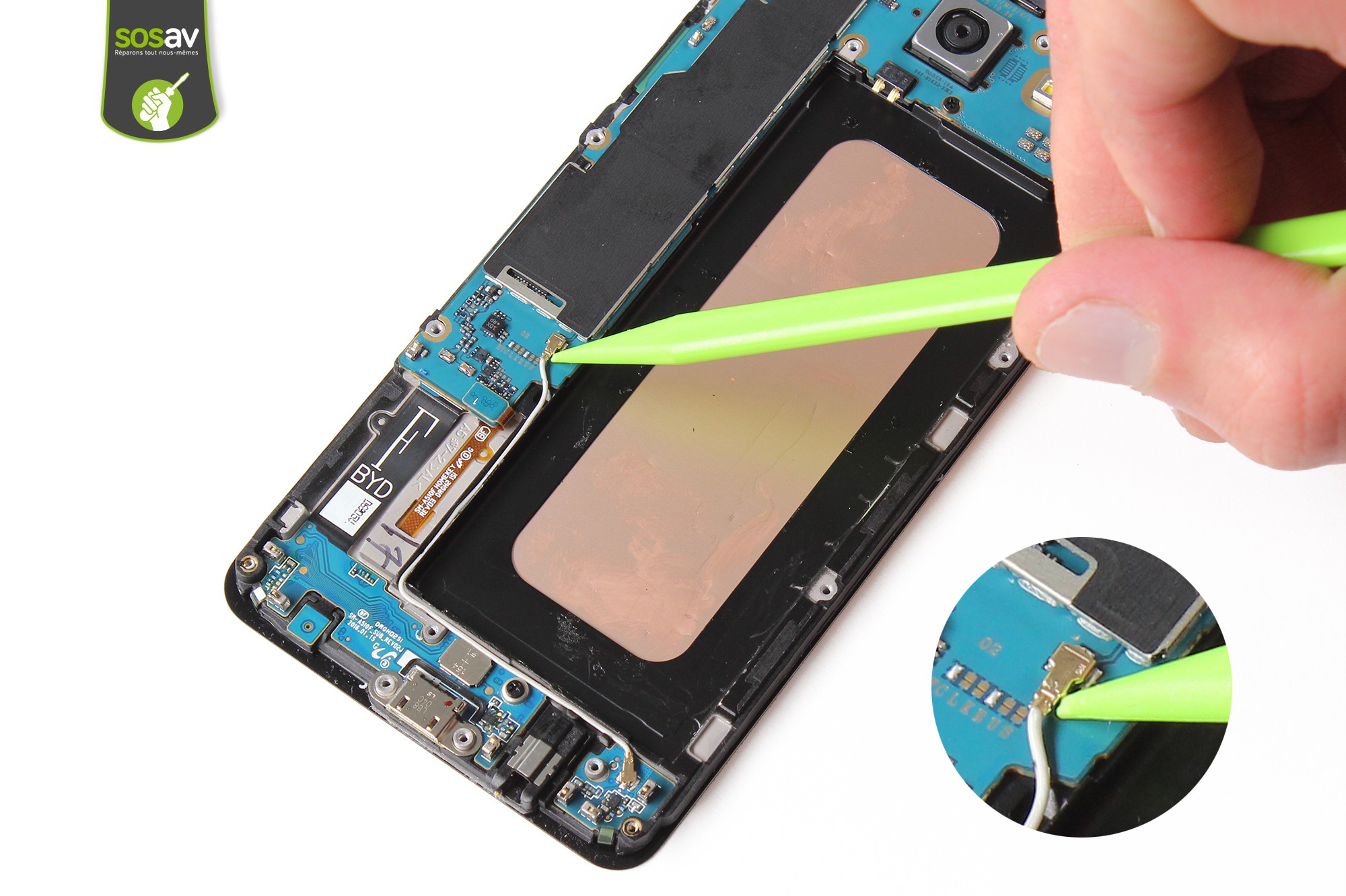

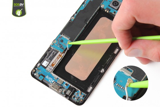

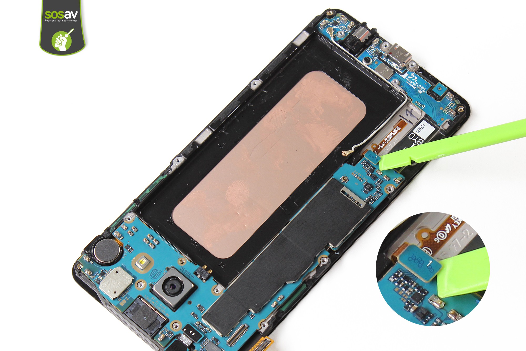

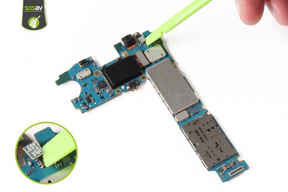

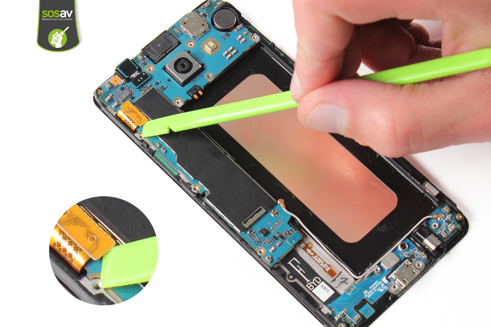

A l'aide de la pointe de la spatule en nylon, déconnectez le câble d'interconnexion côté carte mère.

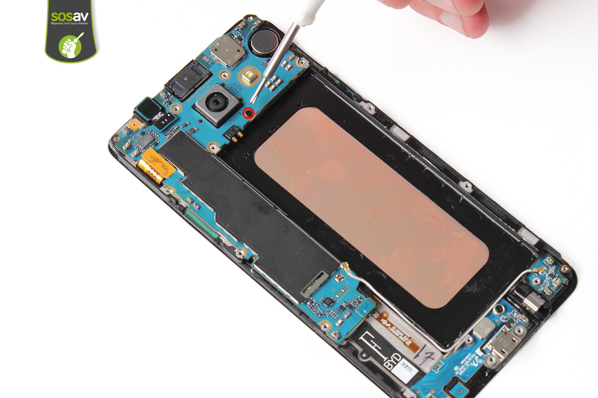

Reprenez le tournevis cruciforme pour dévisser la vis entourée en rouge servant à maintenir la carte mère sur le châssis principal.

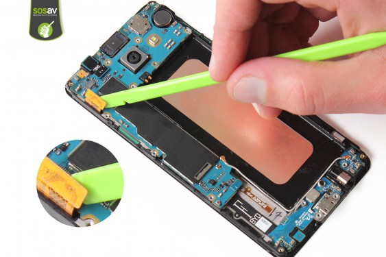

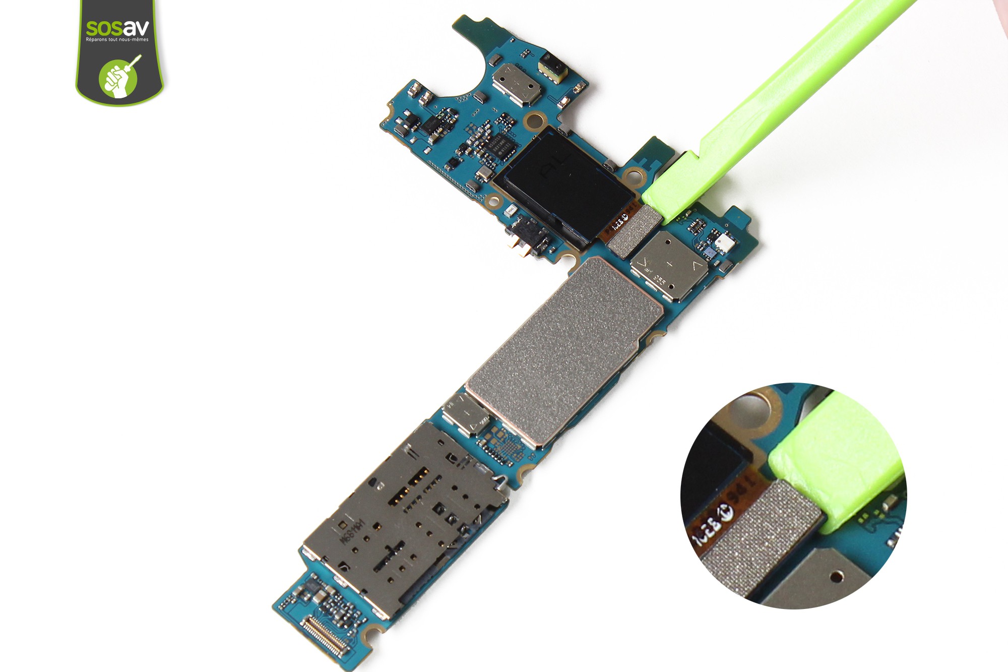

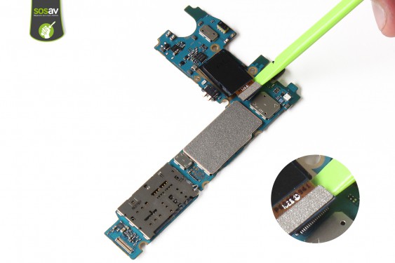

Utilisez ensuite la spatule en nylon pour déconnecter la nappe de l'écran.
Avec la spatule en nylon, déconnectez le bouton home.

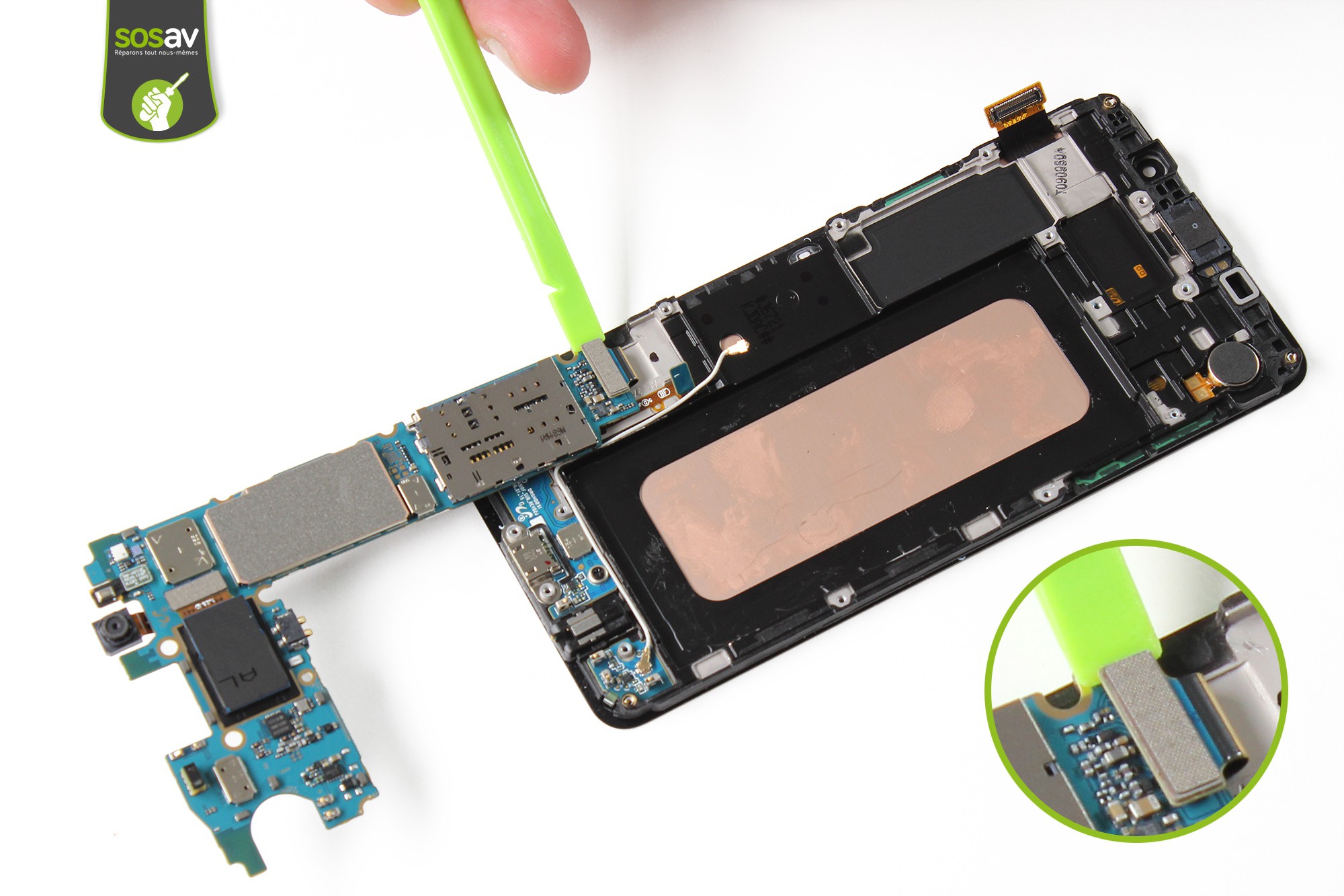

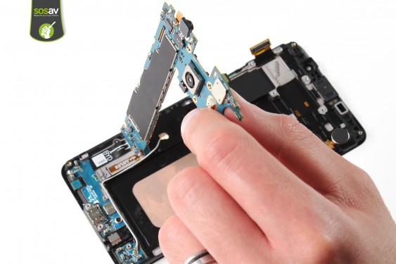

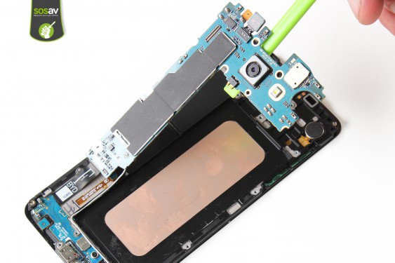

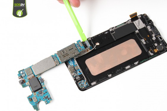

Servez-vous de la spatule en nylon pour soulever la carte mère puis saisissez et retournez-la à l'envers, sans la retirer.Attention, la carte mère est toujours retenue par une nappe !
Déconnectez le connecteur de charge puis retirez la carte mère.

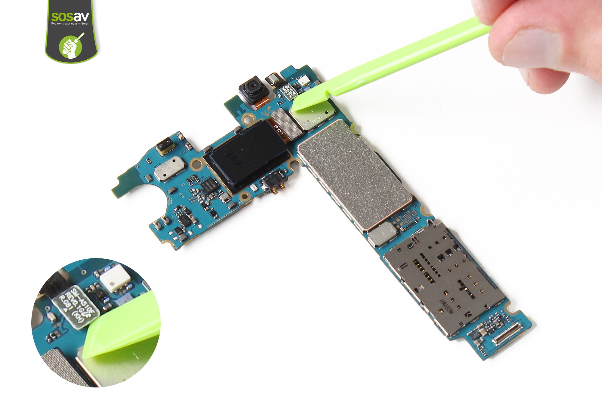

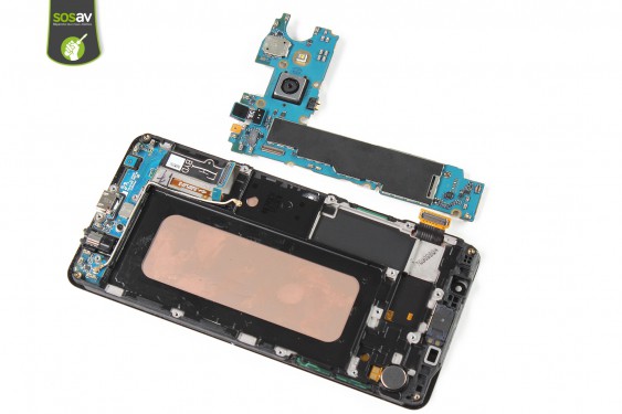

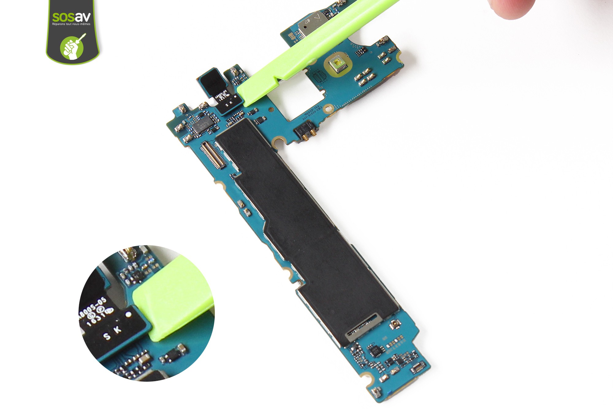

Utilisez le côté plat de la spatule en nylon afin de déconnecter le microphone secondaire.Le microphone secondaire de votre Galaxy A5 2016 est désormais démonté.

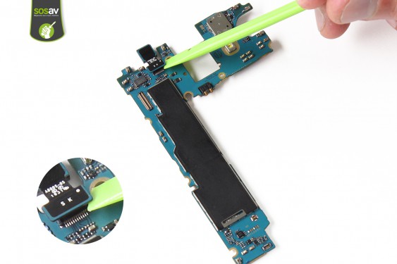

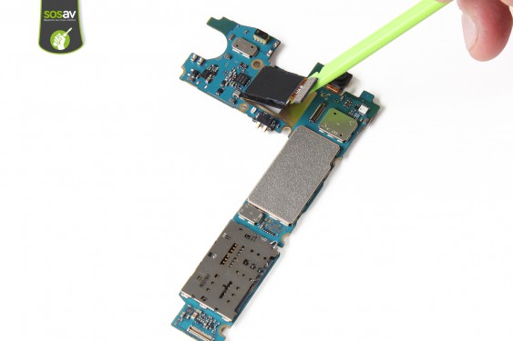

Utilisez la spatule en nylon pour déconnecter la caméra arrière puis procédez à son retrait.

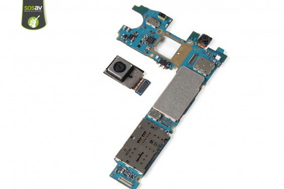

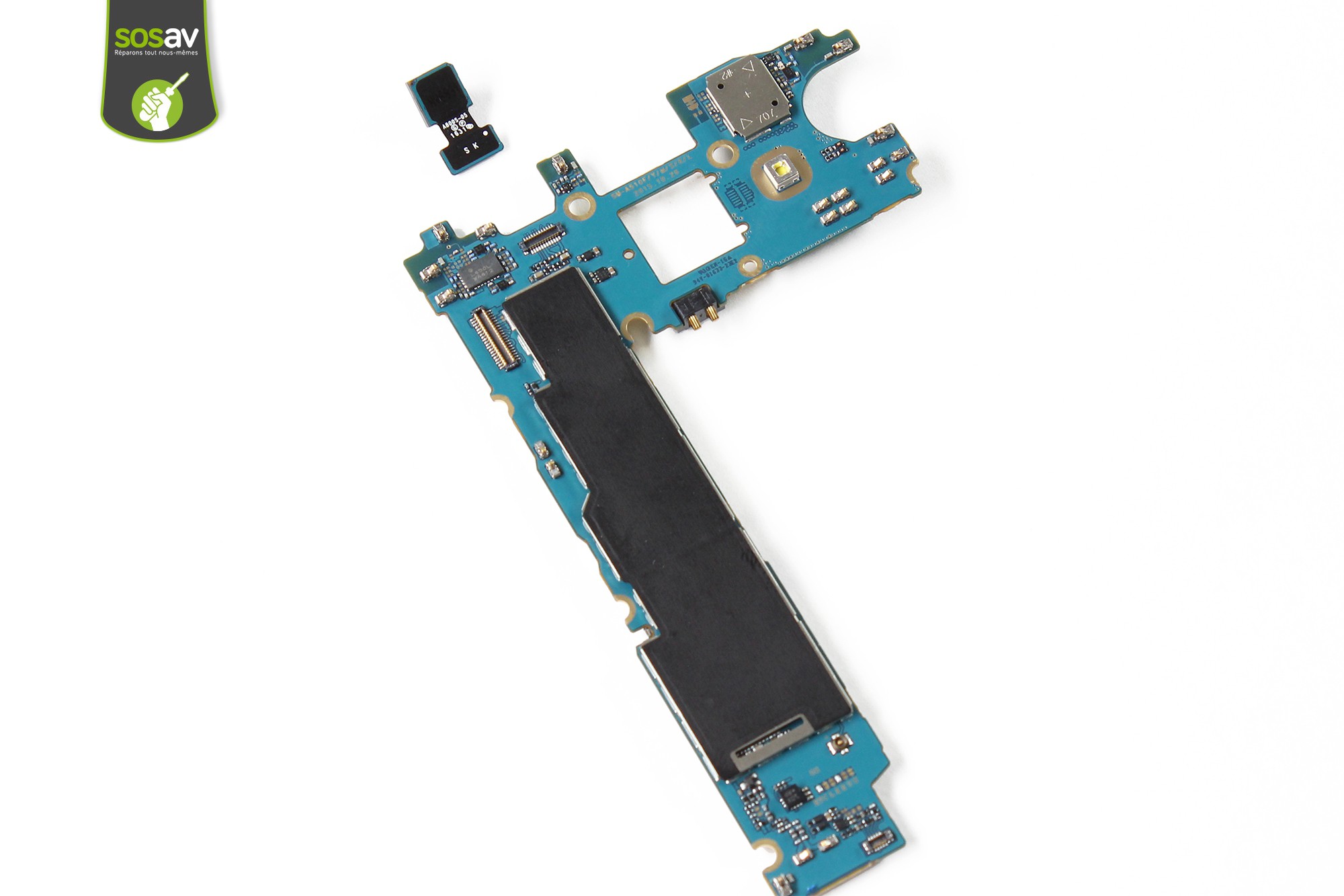

Déclipsez ensuite le connecteur de la caméra arrière.Procédez ensuite à son retrait.

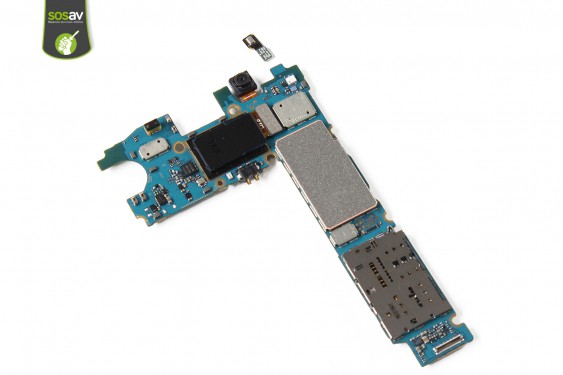

La carte mère de votre Galaxy A5 2016 est désormais démontée.Procédez à son remplacement par une carte mère neuve si cela est nécessaire.
