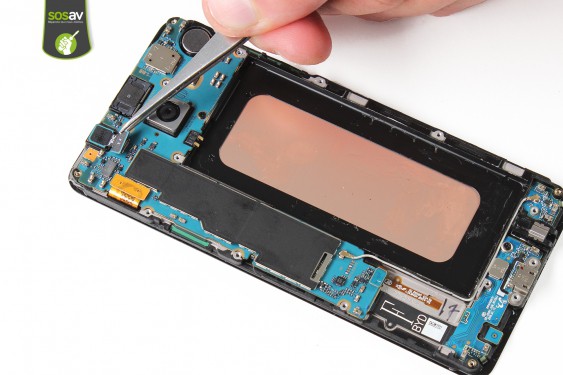

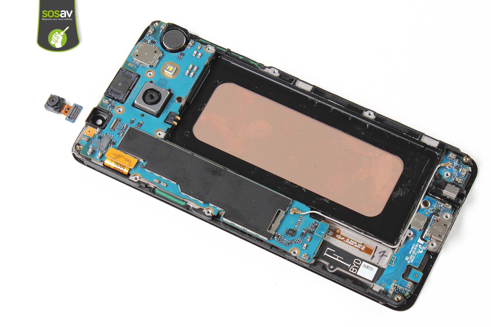

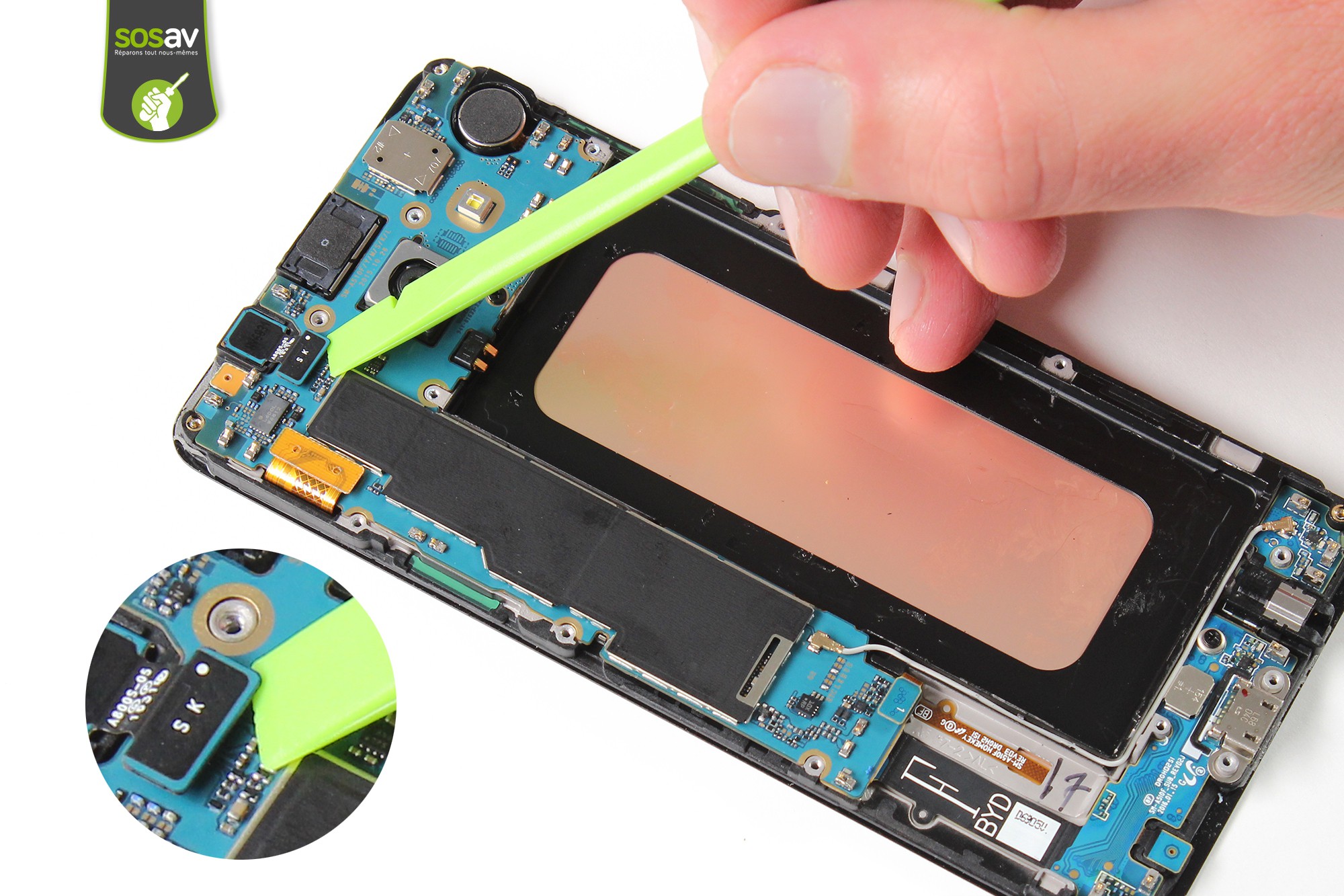

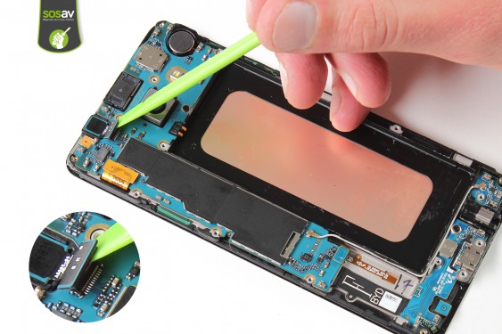

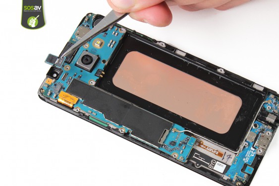

Utilisez la spatule en nylon afin de déconnecter la caméra avant.Procédez à son retrait à l'aide de la pince.
La caméra avant de votre Galaxy A5 2016 est désormais démontée.En cas de photos floues, changez-la par une caméra avant neuve.
