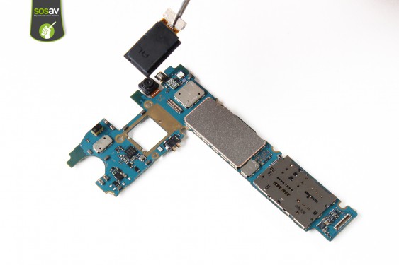

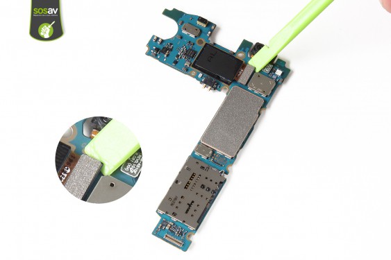

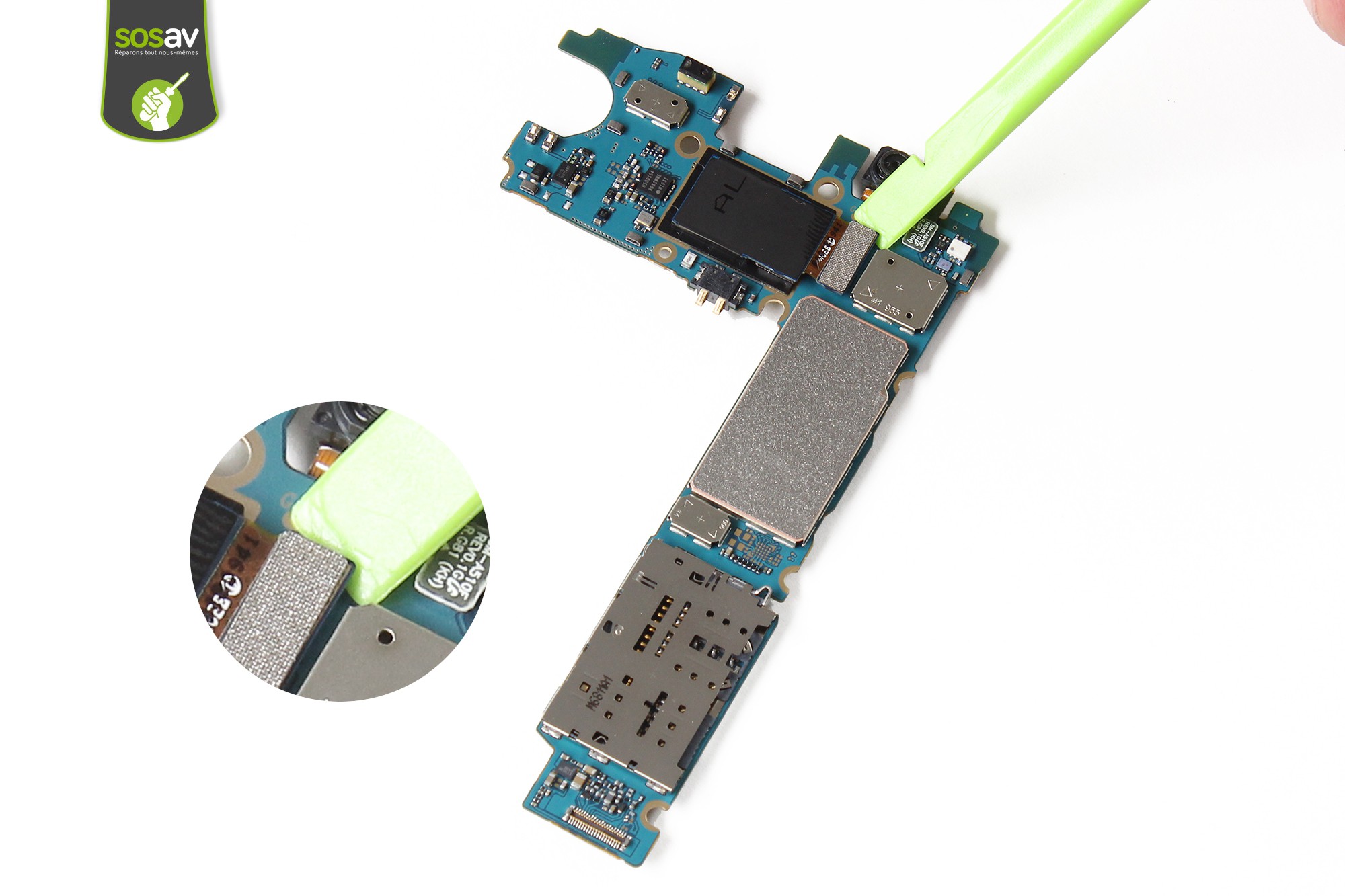

Servez-vous de la spatule en nylon pour soulever la carte mère puis saisissez et retournez-la à l'envers, sans la retirer.Attention, la carte mère est toujours retenue par une nappe !
Déconnectez le connecteur de charge puis retirez la carte mère.

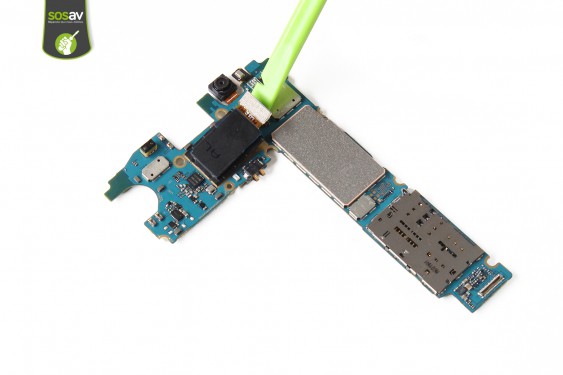

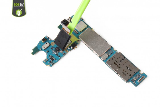

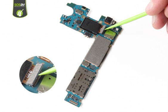

Aidez-vous de la spatule en nylon pour déconnecter la caméra arrière.

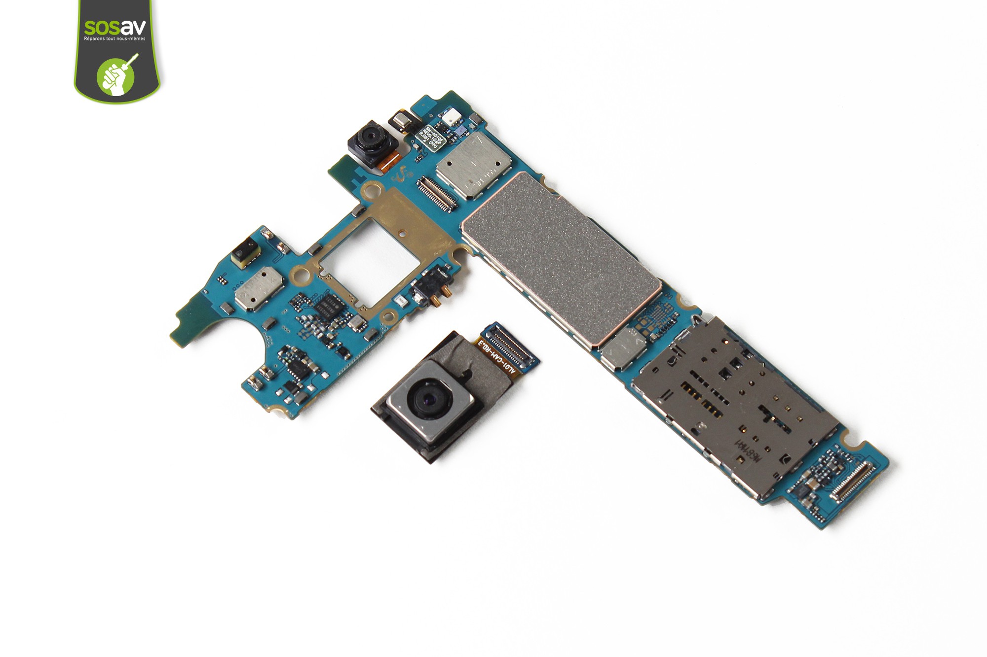

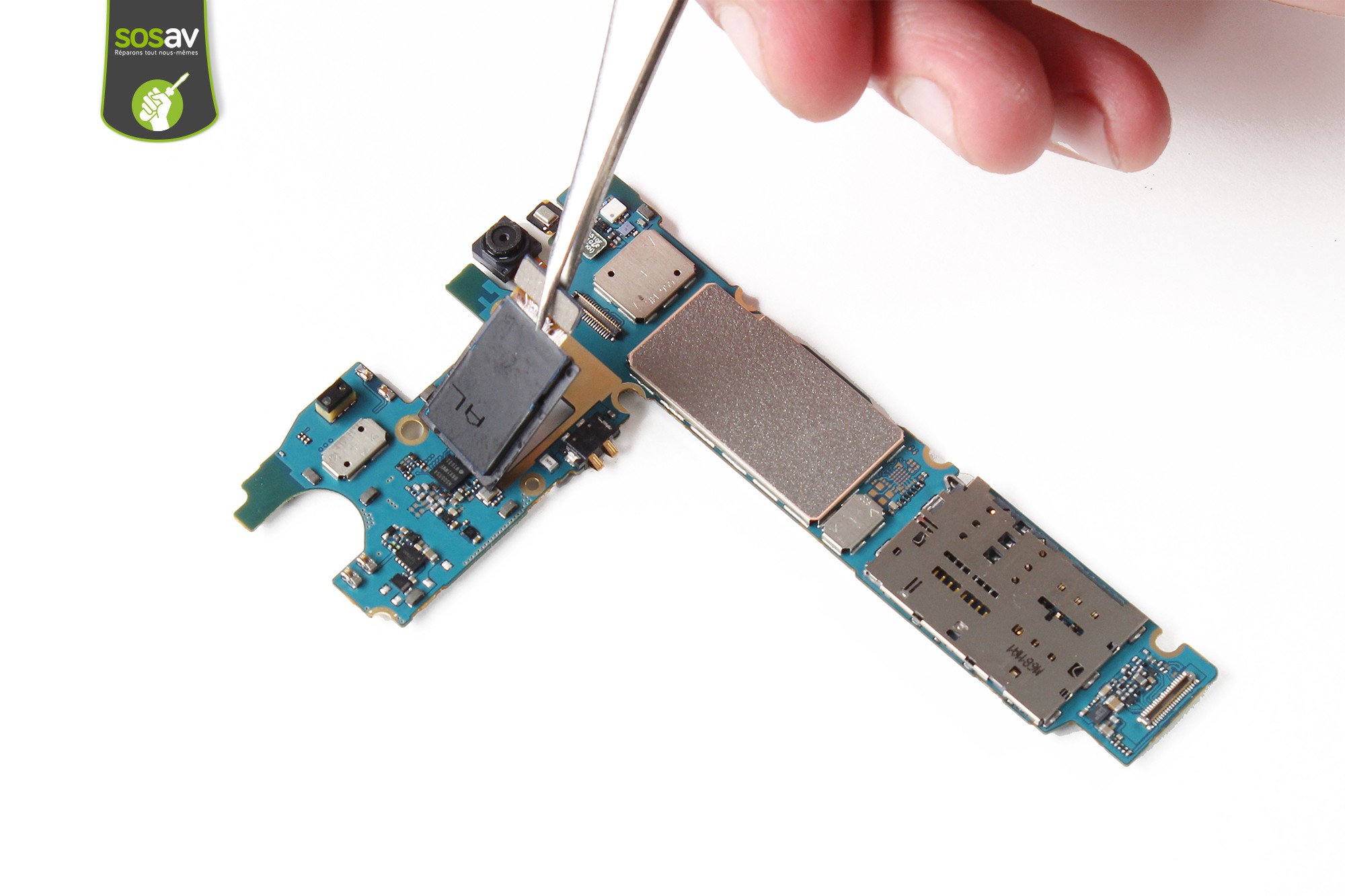

Saisissez puis retirez la caméra arrière avec la pince.
La caméra arrière de votre Galaxy A5 2016 est désormais démontée.Procédez à son remplacement par une caméra arrière neuve si cela est nécessaire.
