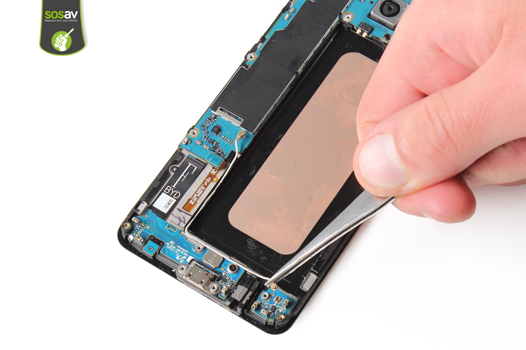

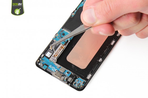

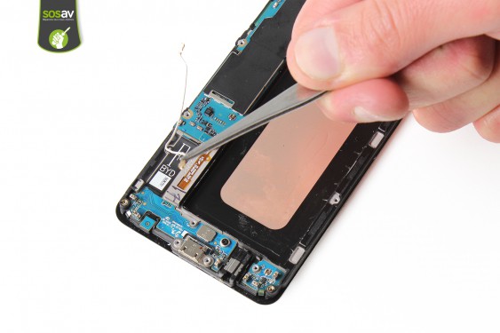

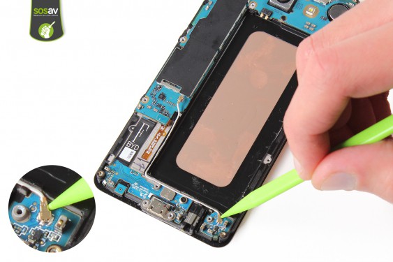

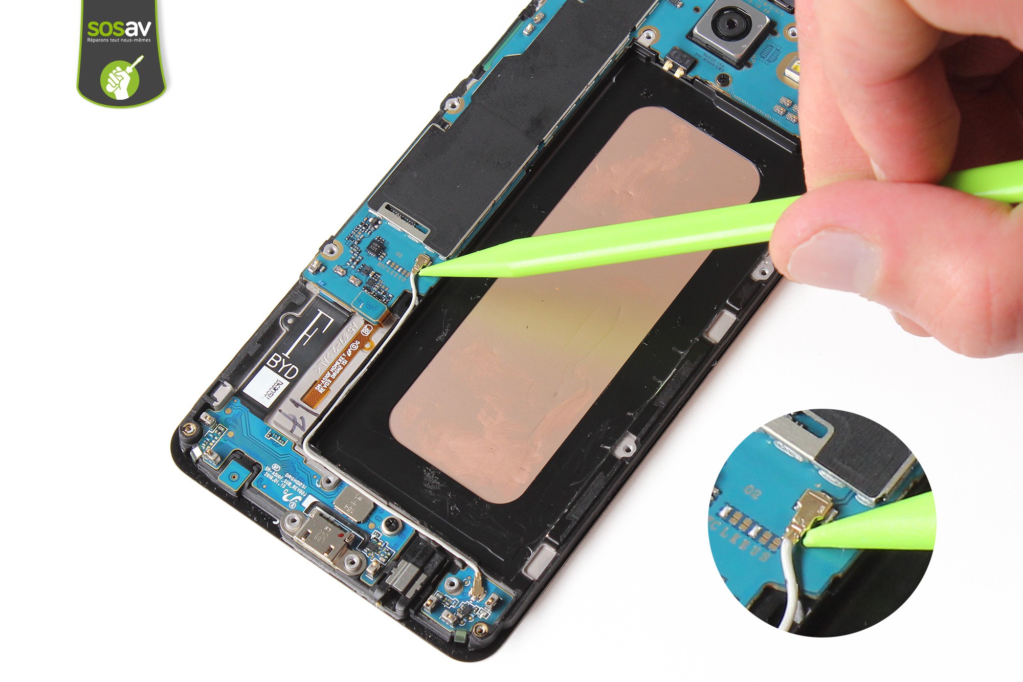

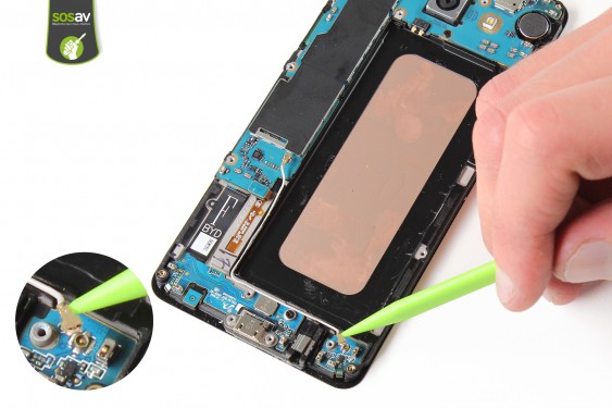

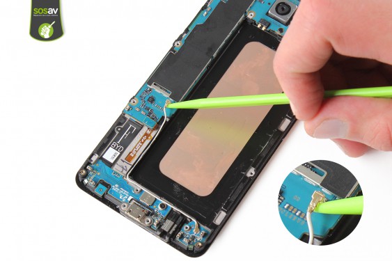

A l'aide de la spatule en nylon, déconnectez le câble d'interconnexion, côté carte mère.Répétez l'opération du côté connecteur de charge.

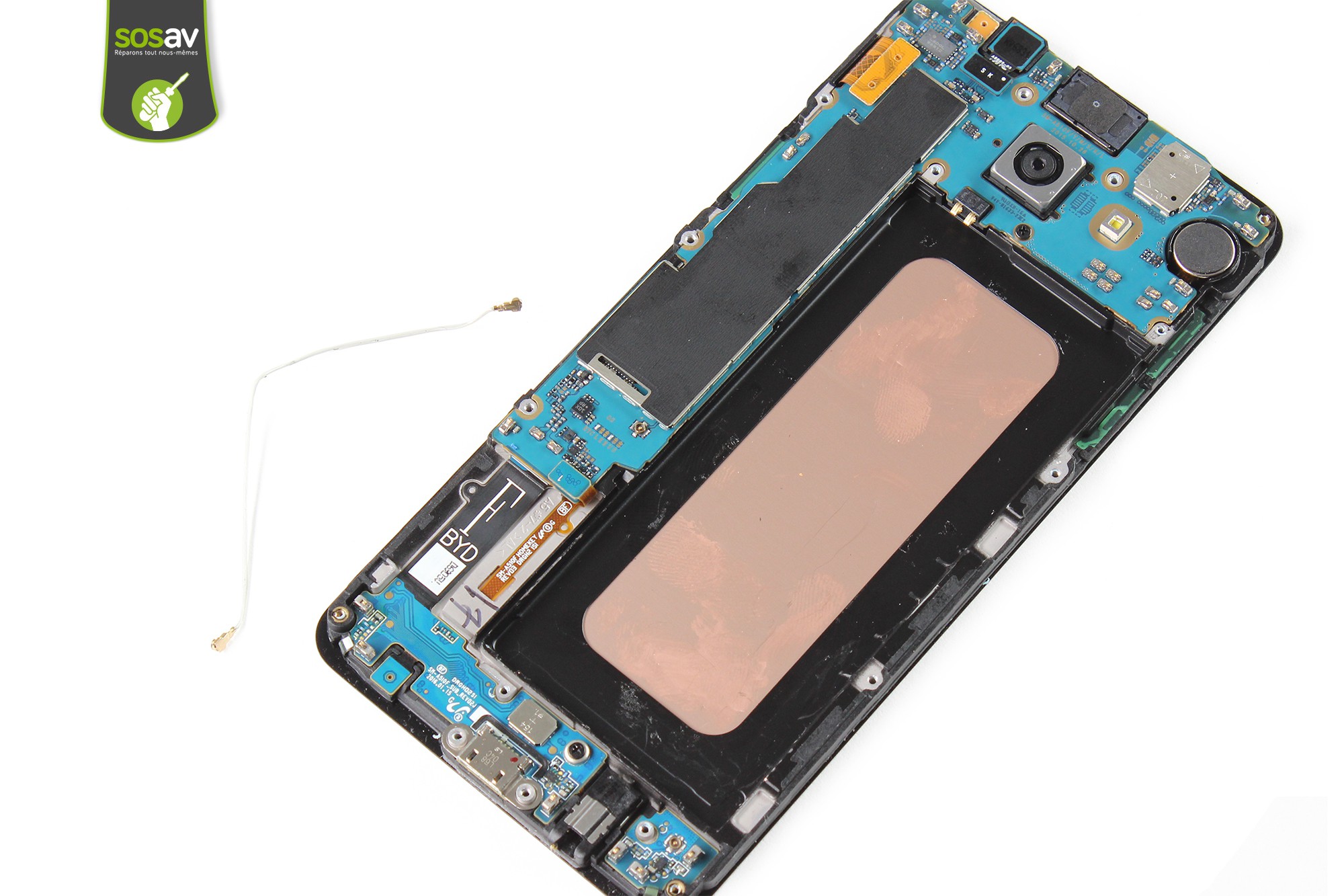

A l'aide de la pince, saisissez le câble d'interconnexion puis procédez à son retrait.
Le câble d'interconnexion de votre Galaxy A5 2016 est désormais démonté.Procédez à son remplacement par un câble d'interconnexion neuf si cela est nécessaire.
