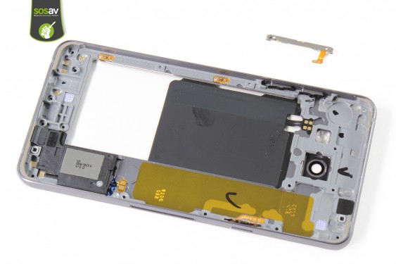

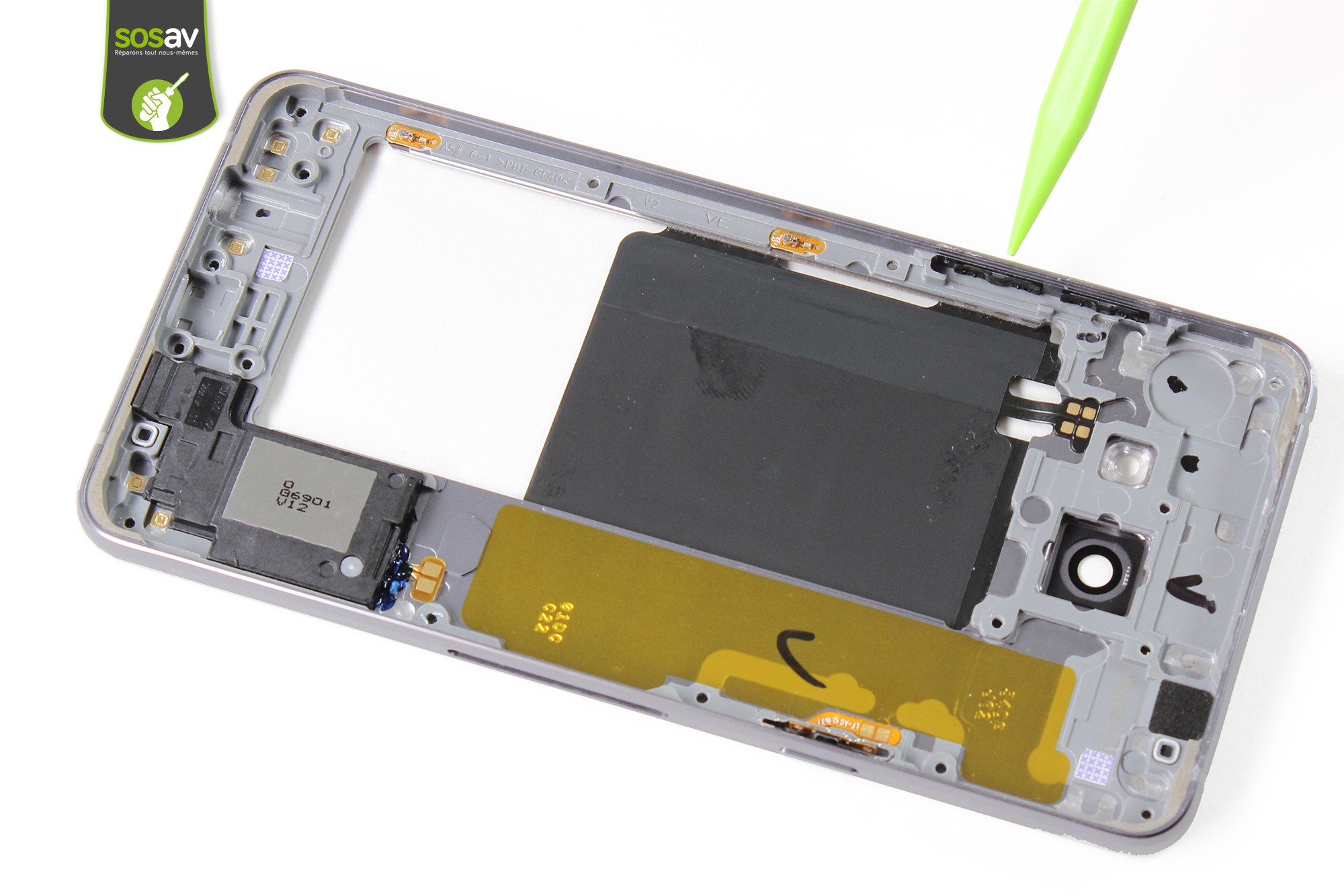

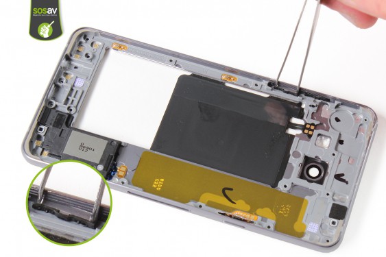

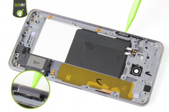

A l'aide de la pince, soulevez le côté gauche de la nappe boutons volume.
Saisissez ensuite le côté droit de la nappe avec la pince puis retirez la nappe.La nappe boutons volume de votre Galaxy A5 2016 est désormais démontée.

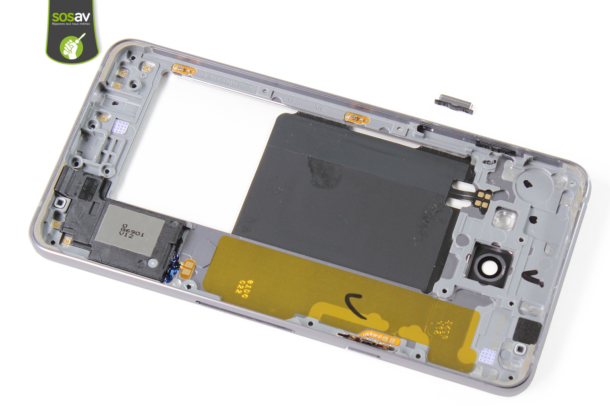

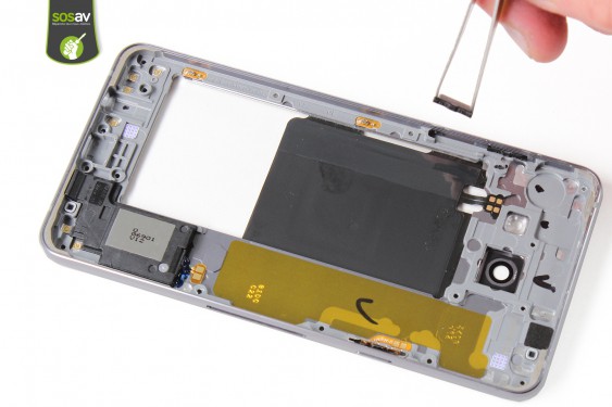

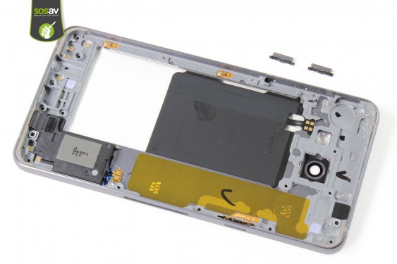

Repoussez le bouton volume bas grâce à la pointe de la spatule en nylon.Procédez à son retrait avec la pince.
Le bouton volume bas de votre Galaxy A5 2016 est désormais démonté.Procédez de même pour le second bouton puis procédez à leur remplacement si cela est nécessaire.
Pour remonter votre Samsung Galaxy A5 2016 suivez ce guide en sens inverse.
