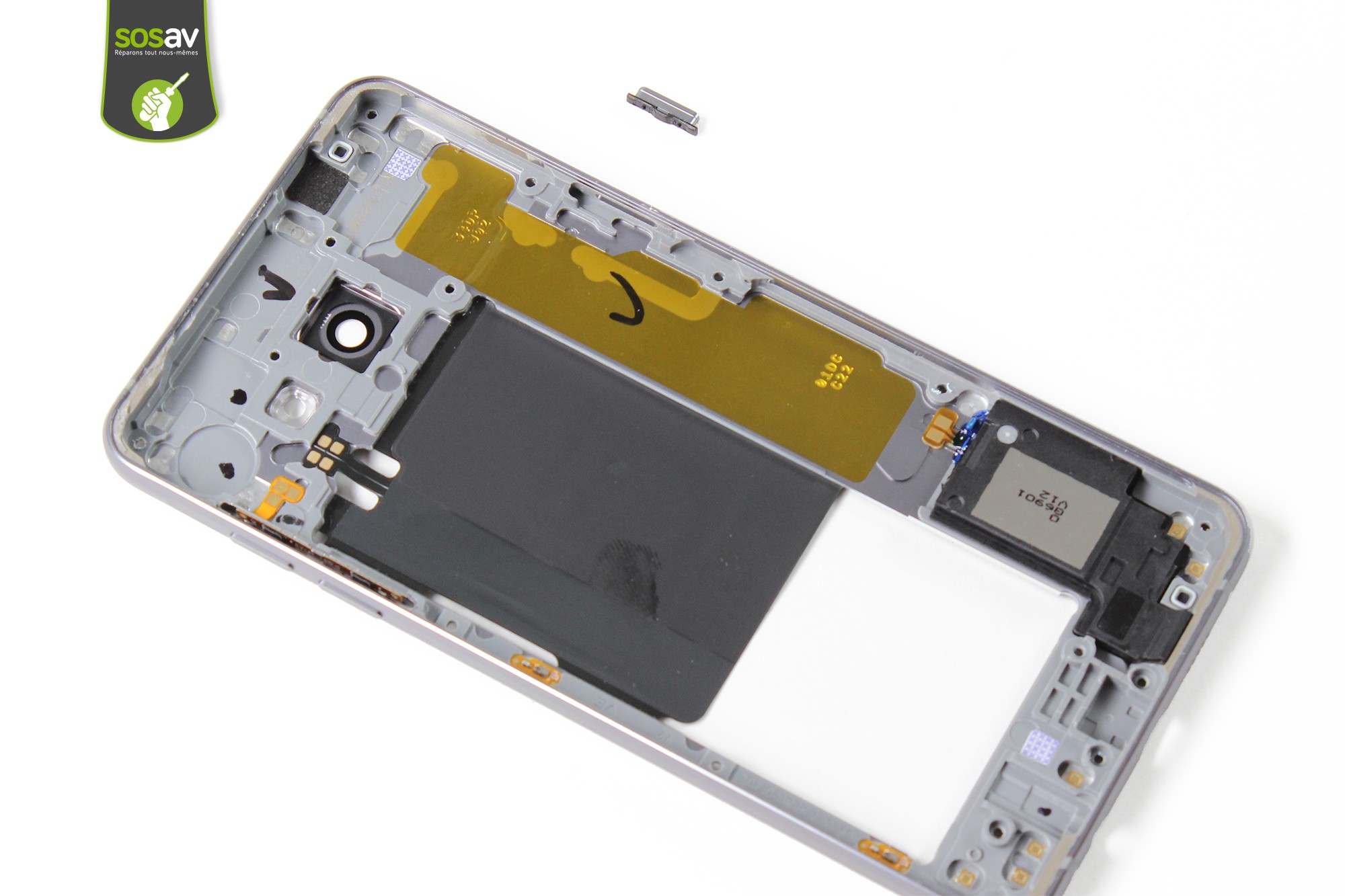

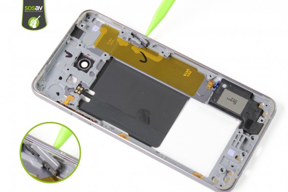

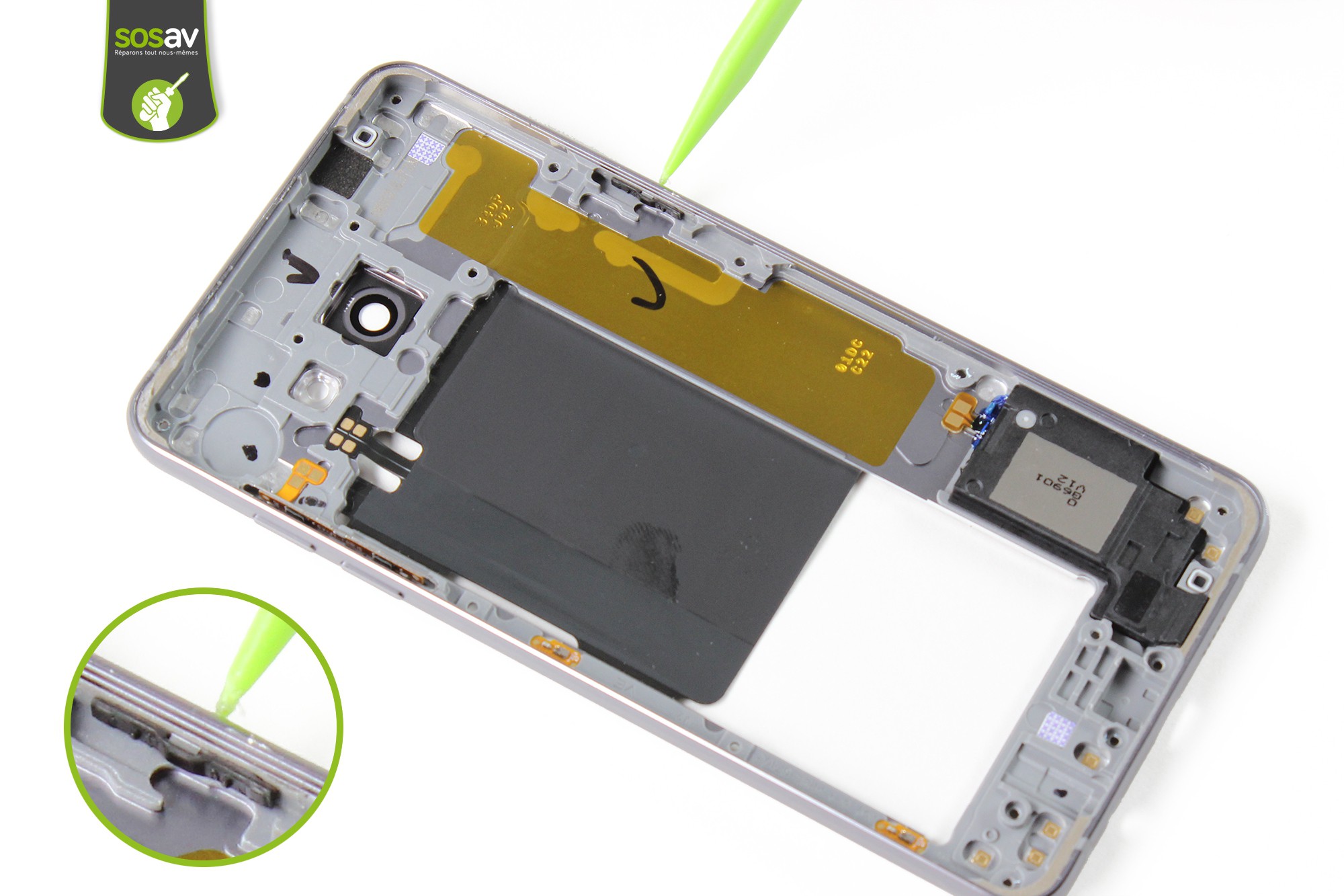

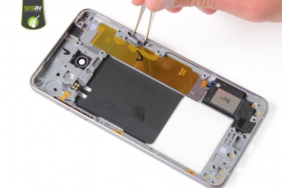

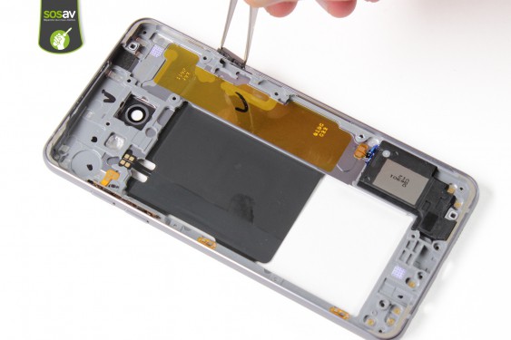

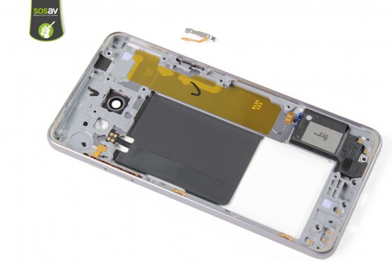

Utilisez une pince pour saisir la nappe bouton power puis procédez à son retrait.La nappe bouton power de votre Galaxy A5 2016 est désormais démontée.
Utilisez la pointe de la spatule en nylon pour repousser le bouton power.Saisissez le puis procédez à son retrait avec la pince.
Le bouton power de votre Galaxy A5 2016 est désormais démonté.Procédez à son remplacement par un bouton neuf si cela est nécessaire.
