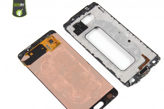

Afin de décoller l'écran, il est nécessaire de le réchauffer durant 3 à 5 minutes à l'aide du sèche-cheveux.L'écran du Galaxy A5 2016 est très solidement collé au châssis. Nous vous suggérons de réchauffer régulièrement l'écran au fur et à mesure des étapes pour plus de simplicité. Soyez très délicats lors du décollement de l'écran, ce dernier étant très fin et par conséquent, relativement fragile et sensible, le risque de casse est très élevé.
Glissez une carte en plastique dans l'interstice gauche châssis-écran comme indiqué sur les photos de cette étape.Prenez votre temps et soyez très délicats.
Poursuivez à l'aide de la carte en plastique en décollant la partie inférieure de l'écran.Les nappes des boutons tactiles sont situées sous l'écran. Veillez à ne pas les arracher au moment du décollement.
Poursuivez le décollement de l'écran en faisant glisser la carte plastique du côté droit.N'allez pas jusqu'au bout afin de ne pas endommager la nappe de liaison de l'écran.Saisissez l'écran puis procédez à son ouverture à la manière d'un livre.L'écran de votre Galaxy A5 2016 est désormais séparé de son châssis.

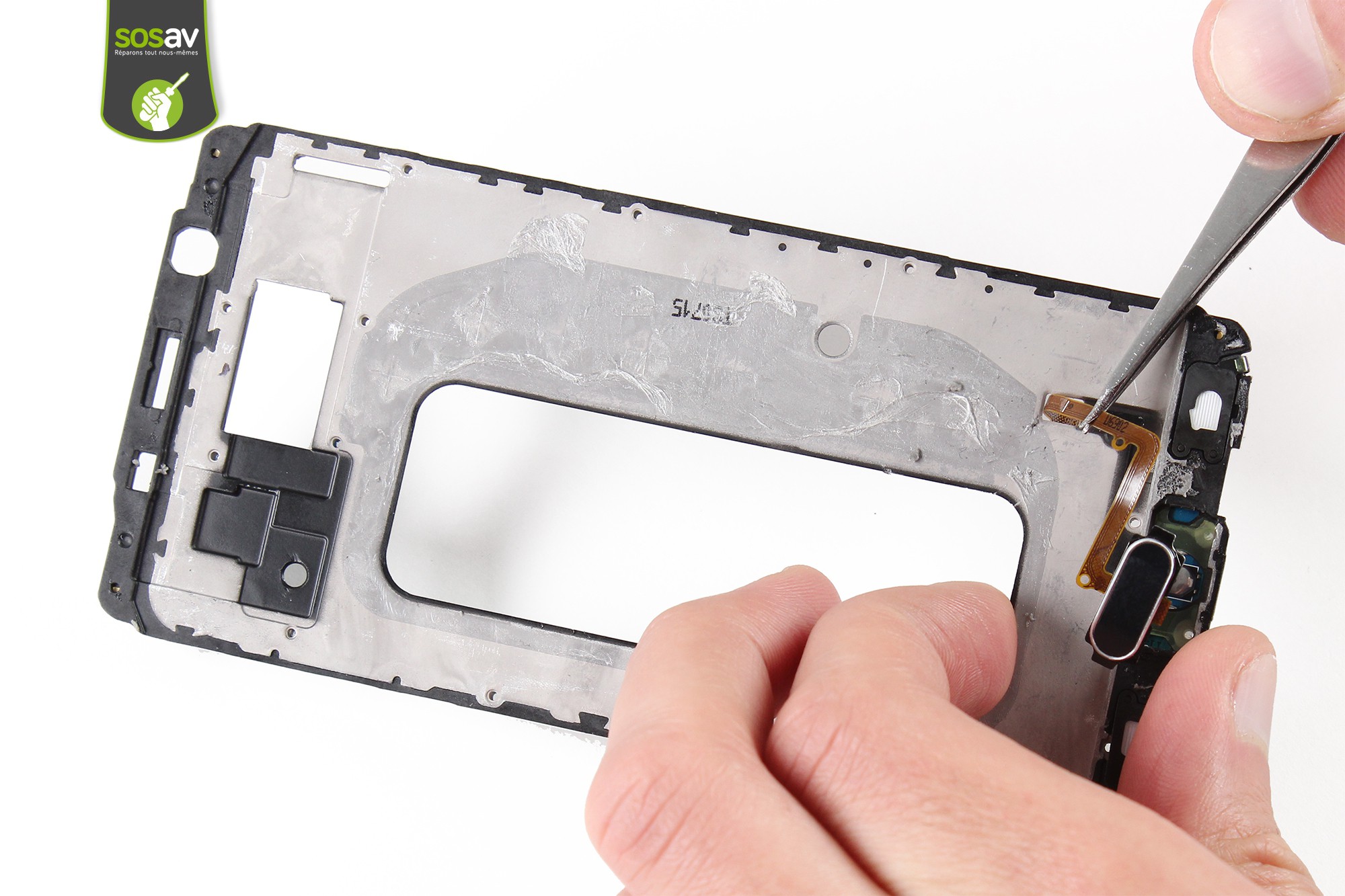

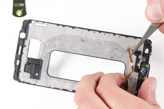

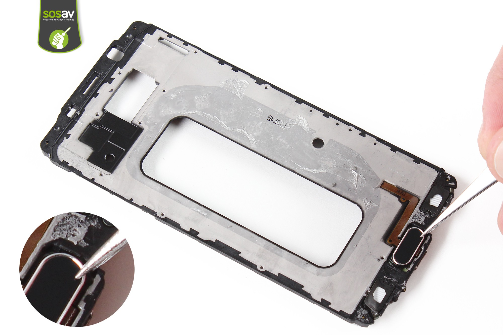

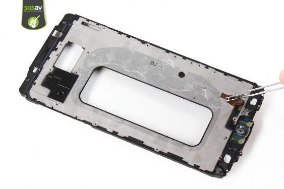

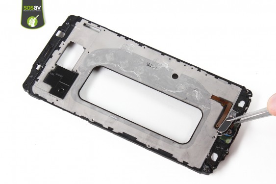

Aidez-vous de la pince pour saisir et soulever le bouton home.

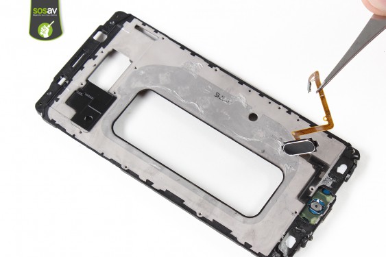

Sortez ensuite la nappe du bouton hors de son logement.

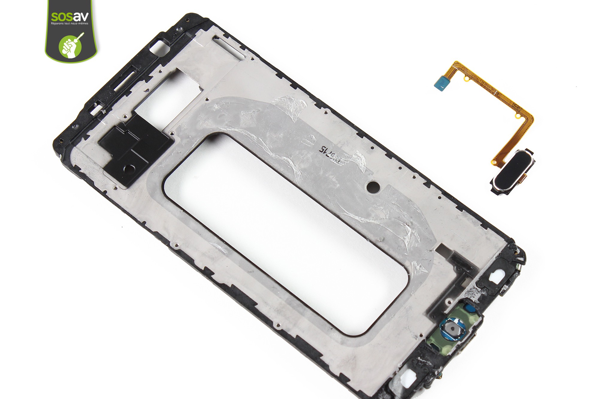

Le bouton central de votre Galaxy A5 2016 est désormais démonté.Procédez à son remplacement par un bouton neuf si cela est nécessaire.
Pour remonter votre Samsung Galaxy A5 2016 suivez ce guide en sens inverse.
