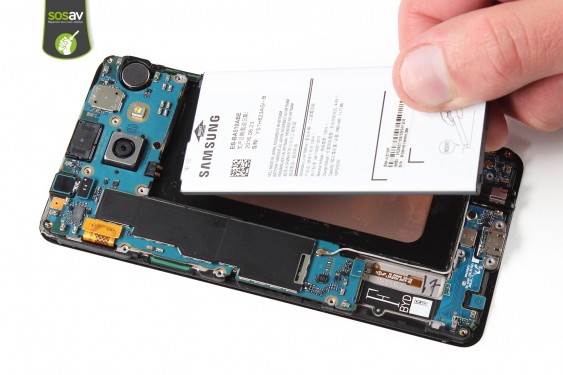

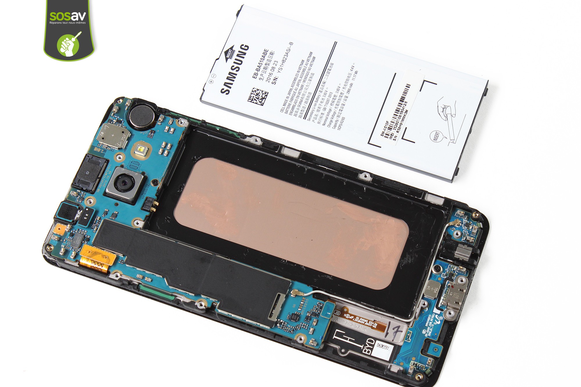

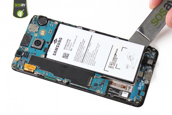

Insérez la spatule iSesamo dans l'interstice inférieur droit au niveau de la batterie puis faites très délicatement levier afin de soulever la batterie.Procédez ensuite à son retrait.La batterie peut parfois être fermement collée au châssis. Soyez délicats lors de cette opération afin de ne rien endommager !
La batterie de votre Galaxy A5 2016 est désormais démontée.En cas de faible autonomie, remplacez-la par une batterie neuve,
