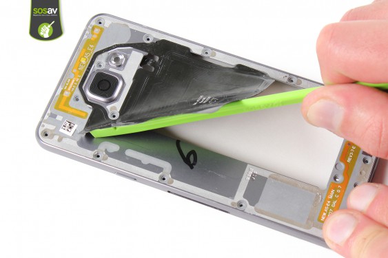

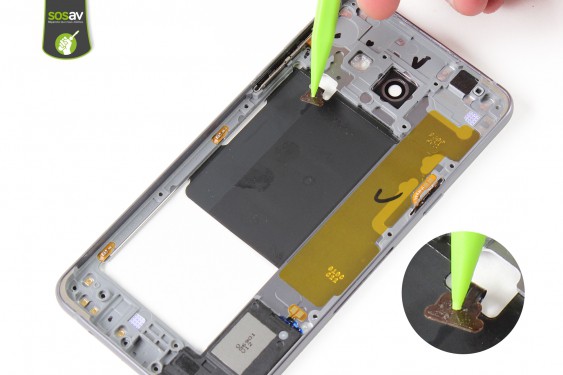

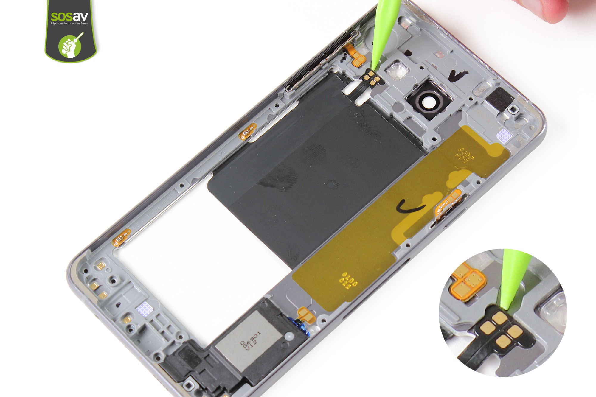

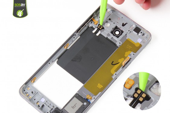

A l'aide de la pointe de la spatule en nylon, décollez délicatement le connecteur de l'antenne NFC.

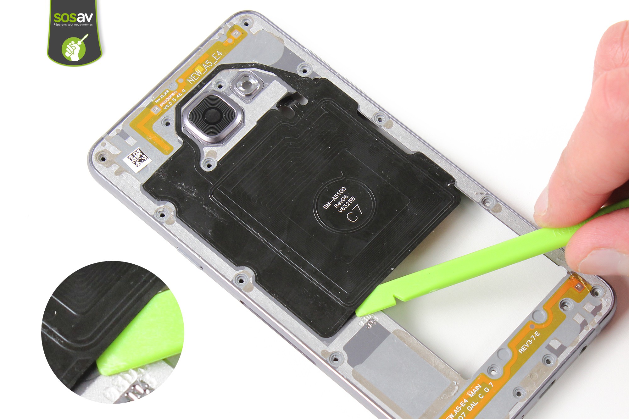

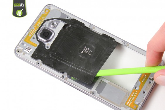

Aidez-vous du côté plat de la spatule en nylon pour décoller la partie gauche de l'antenne NFC.

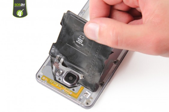

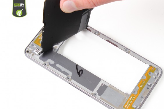

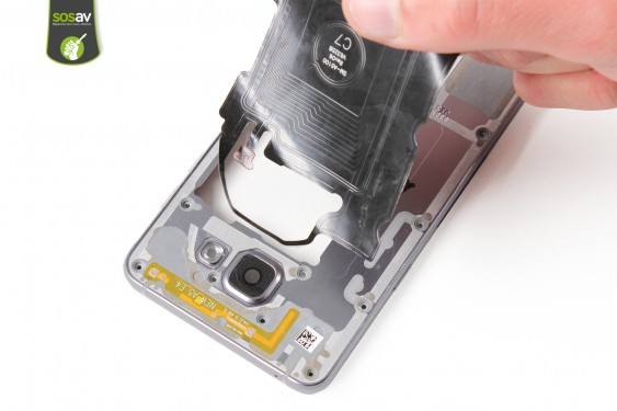

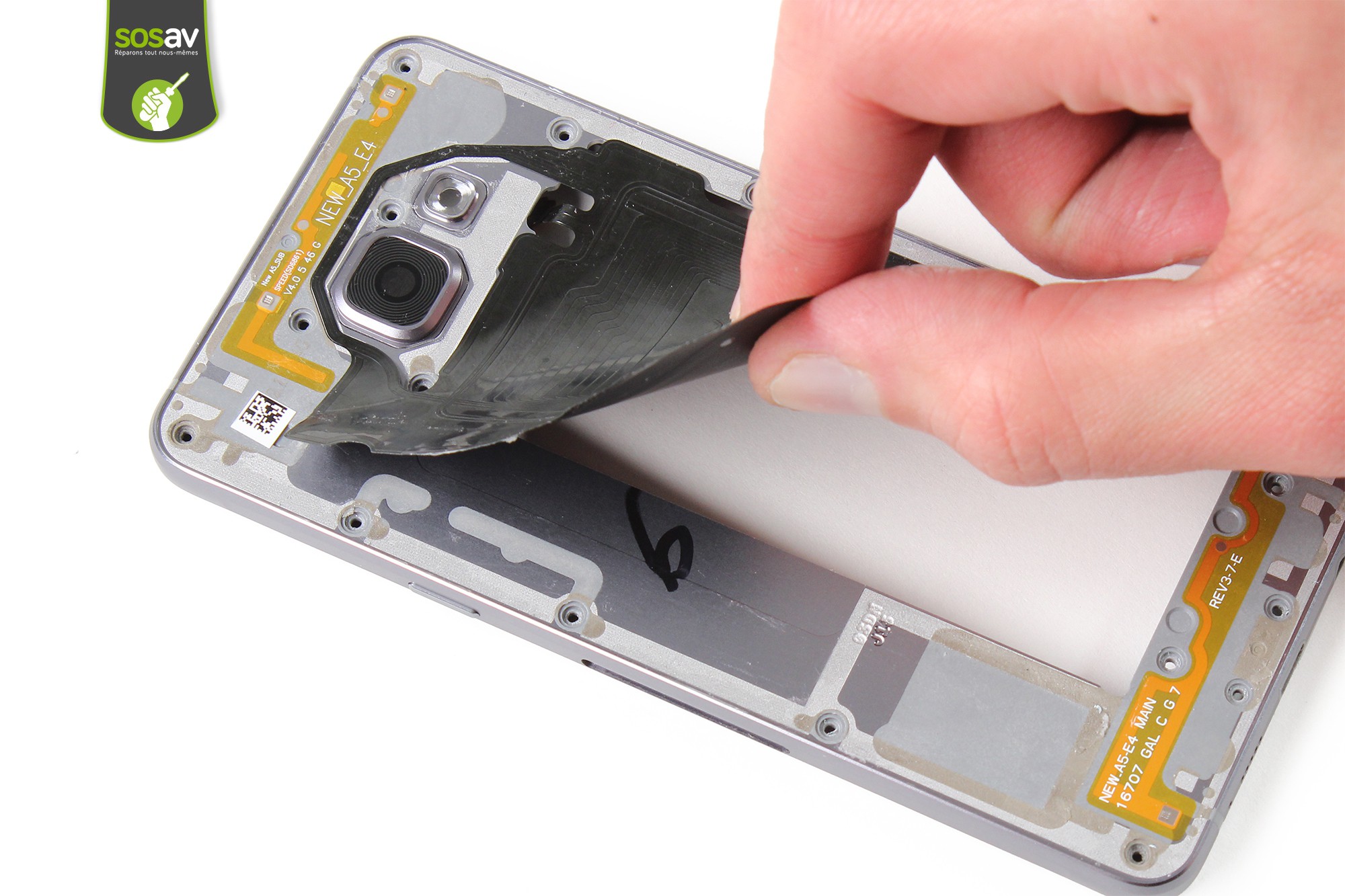

Saisissez ensuite délicatement l'antenne NFC puis décollez-la entièrementProcédez ensuite à son retrait.

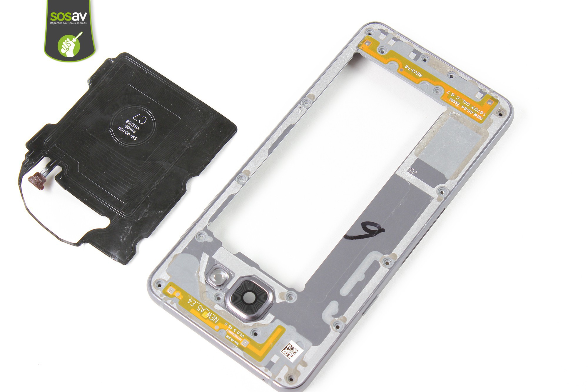

L'antenne NFC de votre Galaxy A5 2016 est désormais démontée.Procédez à son remplacement par une antenne neuve si cela est nécessaire.
