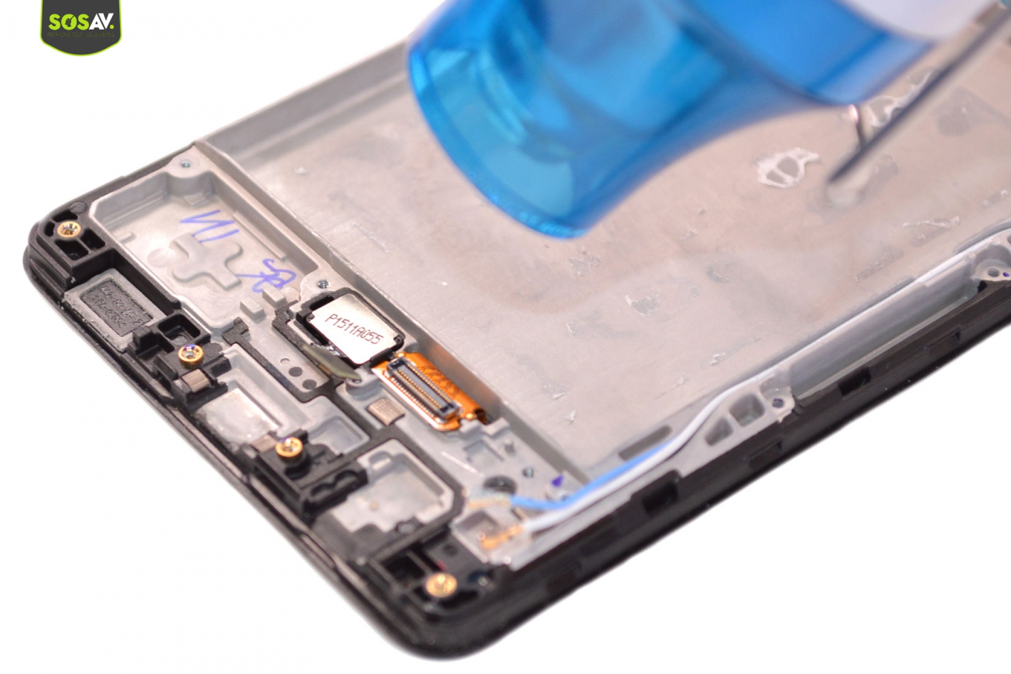

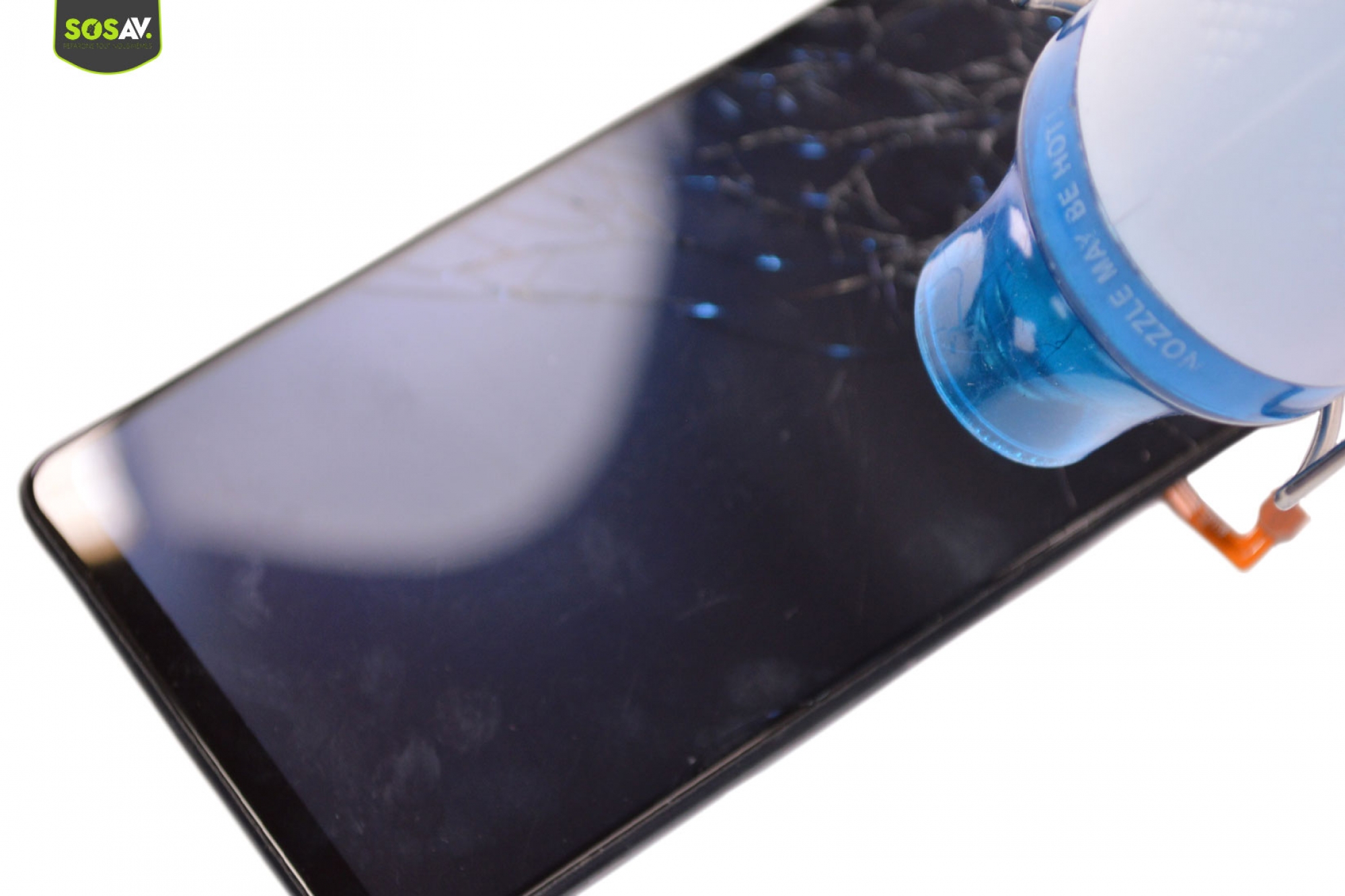

Faites un tour par la salle de bain pour récupérer votre sèche-cheveux.
Puis chauffez la face arrière (1 à 2 minutes environ) afin de ramollir la colle qui la maintient au châssis.
N'hésitez à chauffer de nouveau si une résistance se fait sentir lors des prochaines étapes

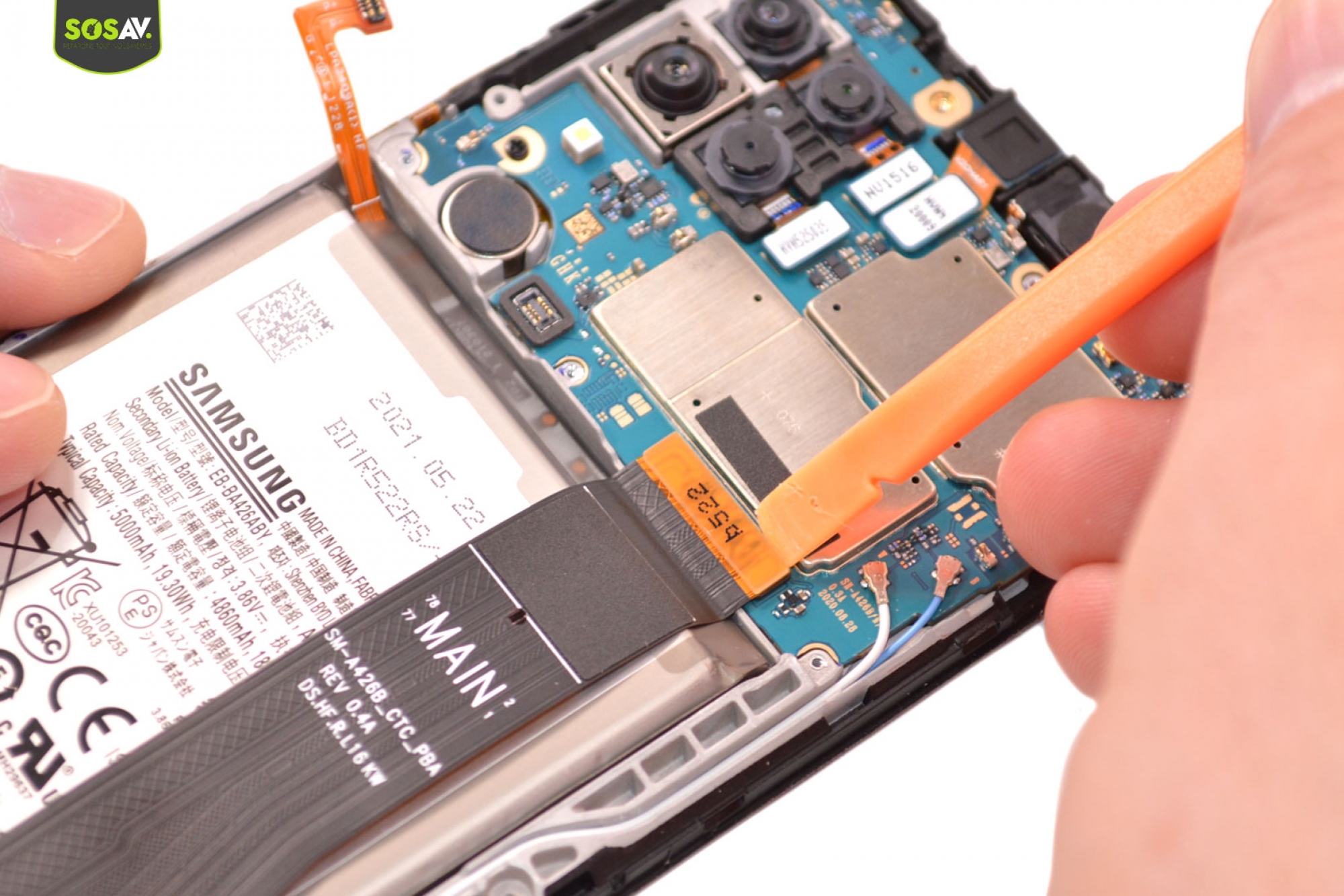

Débranchez la nappe de la batterie afin de continuer la réparation en toute tranquillité.
Venez ensuite à débrancher les trois nappes de liaison du connecteur de charge.

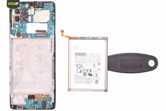

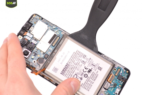

Grâce à un décapeur thermique (ou sèche cheveux) chauffez l'écran afin d'atteindre le dos de la batterie.

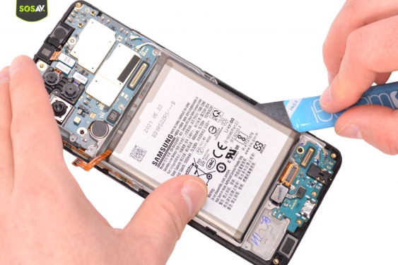

Ensuite, insérez la spatule en métal entre la batterie et le châssis afin de faire levier.
Une fois qu'il est possible de le faire, glissez la spatule large, plate en plastique sous le composant pour remplacer l'ustensile métallique.
Enfoncez la carte sous la batterie pour terminer le décollage.
Veillez à ne pas endommager la batterie.

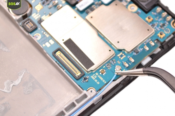

Déconnectez ensuite les câbles coaxiaux.
Débranchez la nappe du lecteur d'empreintes.
Vous pourrez ensuite l'enlever à la main, et l'extraire.

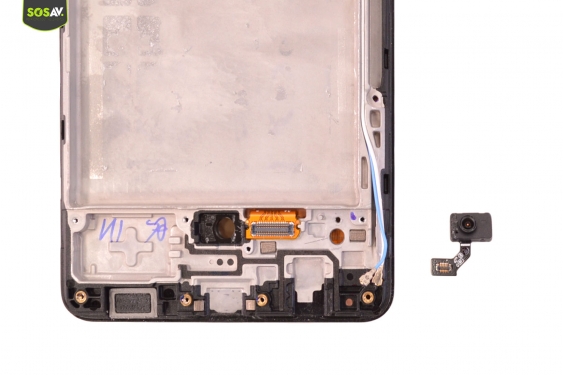

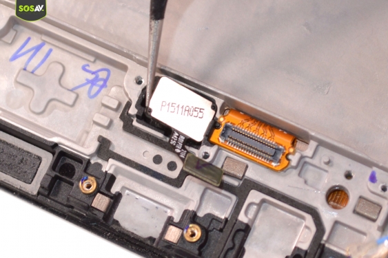

A l'aide d'un décapeur thermique ou sèche-cheveux, chauffez le lecteur d'empreintes puis retirez-le grâce a votre pince.

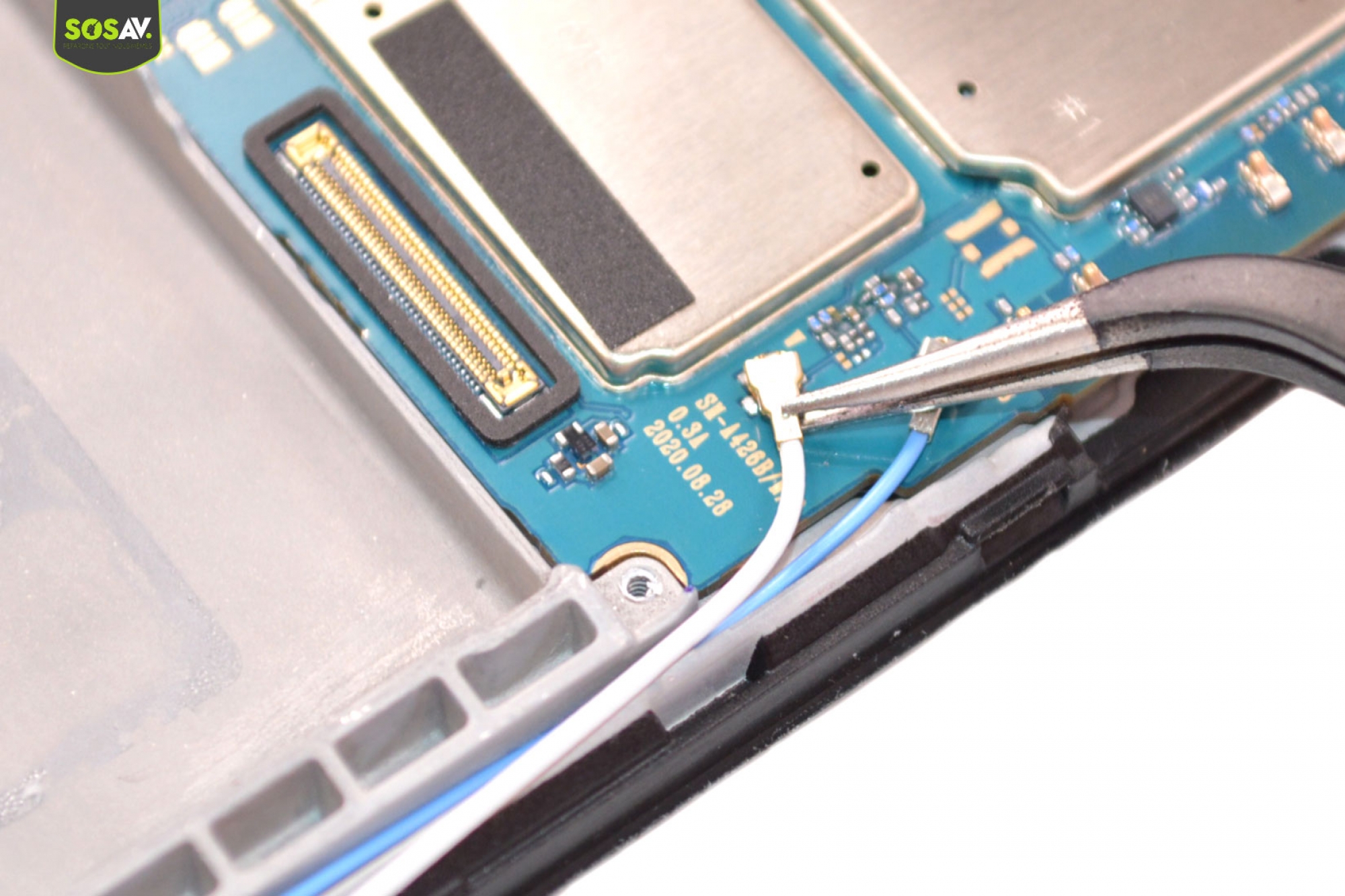

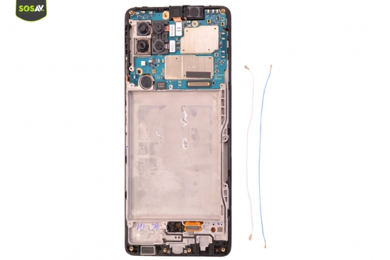

Déclipsez ensuite les deux câbles coaxiaux, puis posez les sur le coté hors du téléphone.

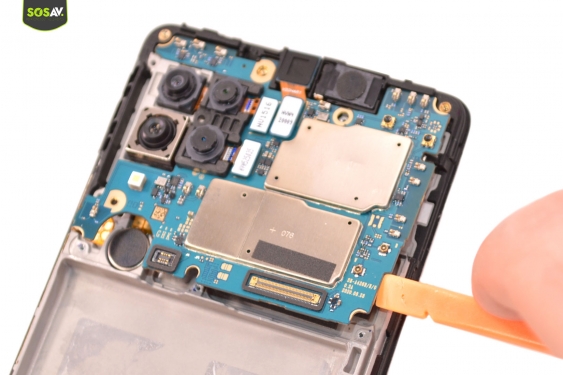

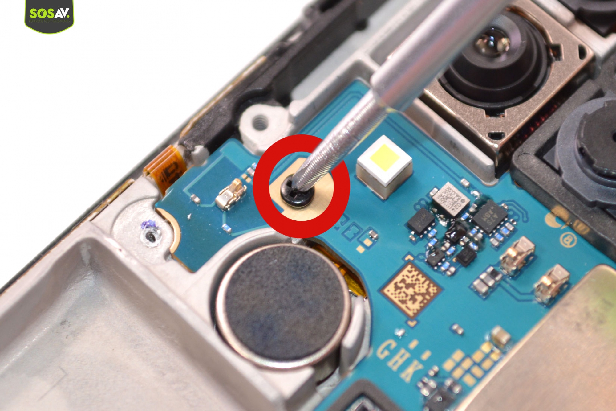

Ôtez la vis cruciforme avant de soulever la carte mère avec le spudger.
Ensuite, saisissez le composant avec la main pour le mettre de coté.

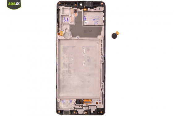

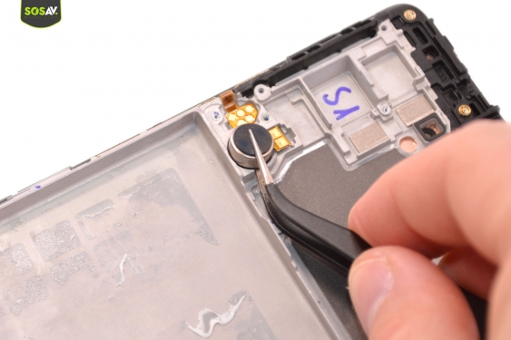

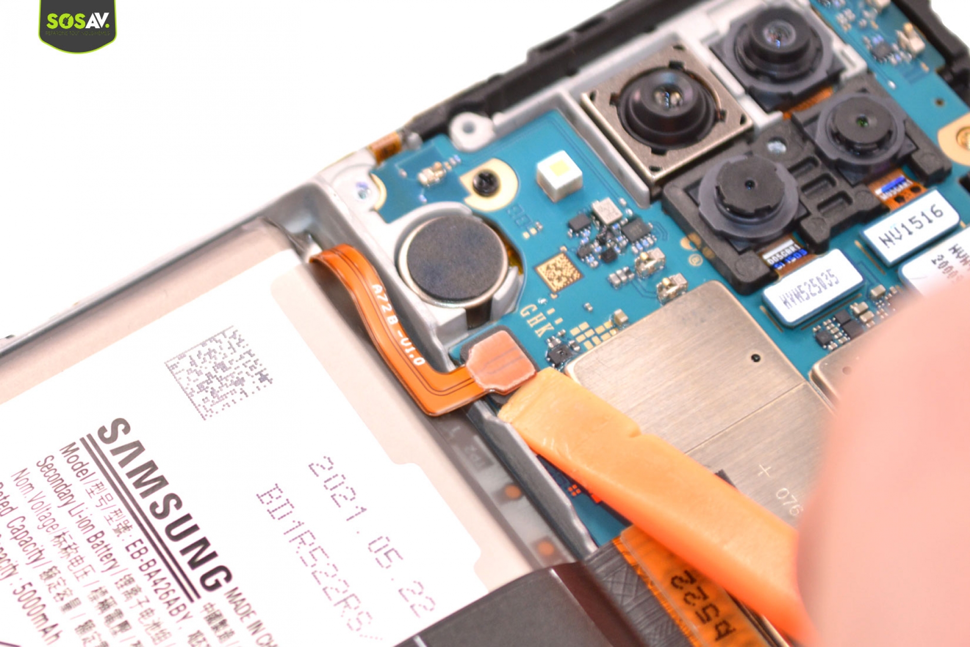

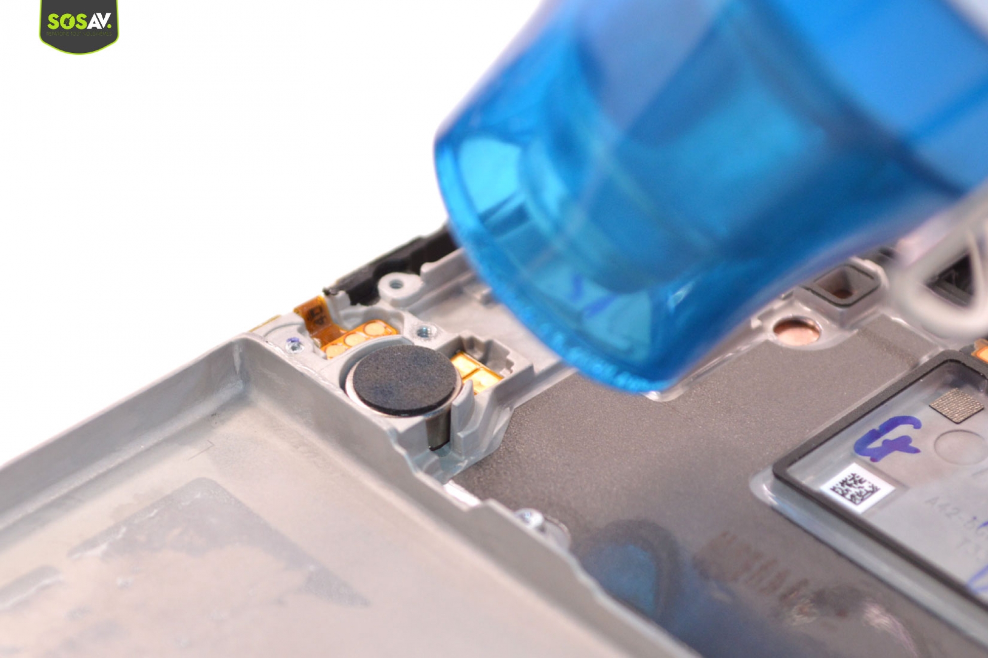

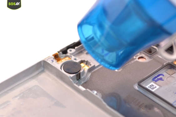

De nouveau, utilisez le décapeur thermique ou votre sèche-cheveux pour chauffer légèrement le vibreur.
Installez la brucelles sous le composant pour le décoller.
